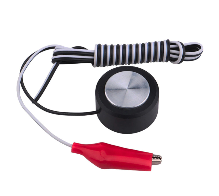

Здравствуйте.Есть у кого свободная минутка?Вопрос по Auto Tool Zero.При его нажатии и подключении шайбы определения нуля ось Z едет вверх,а если убрать шайбу и нажать Auro tool zero то как надо вниз едет. Хотелось бы разобрать это программные настройки или с электричеством, земля массой связанное?

Тагир писал(а):При его нажатии и подключении шайбы определения нуля ось Z едет вверх,а если убрать шайбу и нажать Auro tool zero то как надо вниз едет. Хотелось бы разобрать это программные настройки или с электричеством, земля массой связанное?
А основание датчика диэлектрическое?
