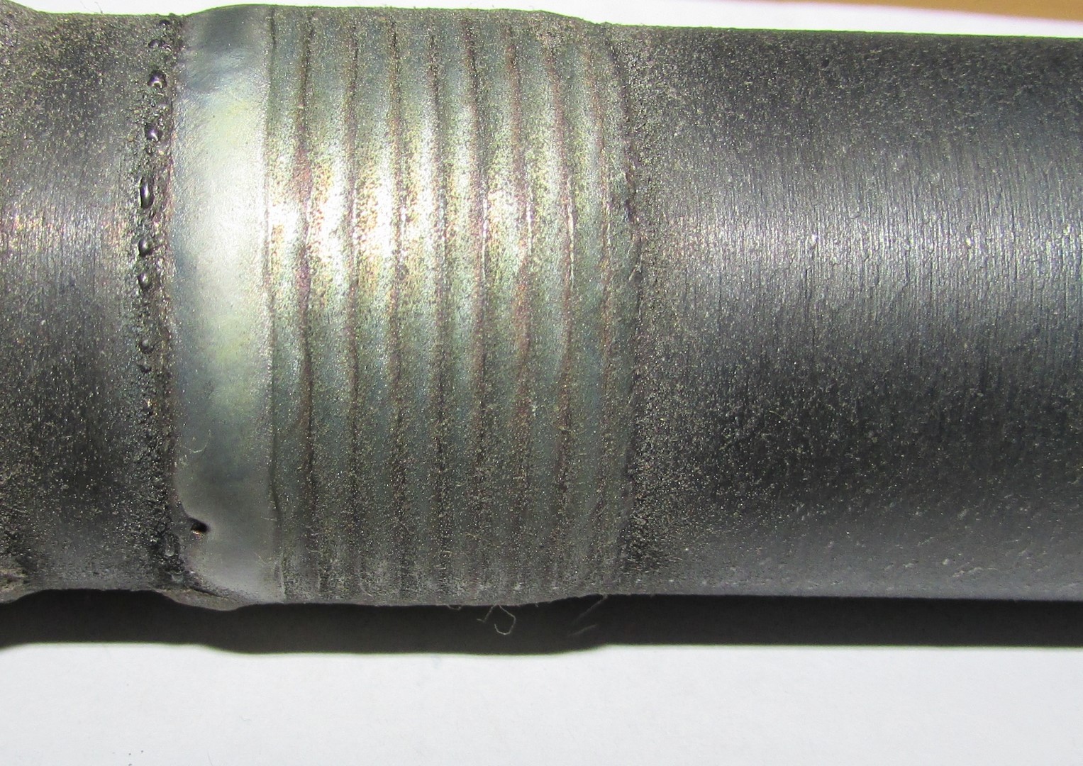

Пробная наплавка на ЧПУ, импульсная и сплошная.

aftaev писал(а):Пробная наплавка на ЧПУ, импульсная и сплошная.
Интересно ещё срез под увеличением увидеть :-)
Re: Плазматрон для PTA
Нам нужно чтоб слои не смешивались сильно.
selenur писал(а): Интересно ещё срез под увеличением увидеть
Увеличения мало, шлиф нужен :) Потом может даже протравить, глядишь что-то понятно будет. А так врядли что-то увидишь.
aftaev писал(а):Нам нужно чтоб слои не смешивались сильно.
А с чем это связано?
selenur писал(а):А с чем это связано?
Диффузия элементов.
N1X писал(а):Потом может даже протравить, глядишь что-то понятно будет. А так врядли что-то увидишь.
Мы травим и видим то что нам нужно ;) Есть требования которые легко проверяются, но получить материал чтоб было и то и то сложновато.
N1X писал(а):Увеличения мало, шлиф нужен
До увеличения и шлифов еще кучу тестов пройти. Тесты от напильника, до РФА.
