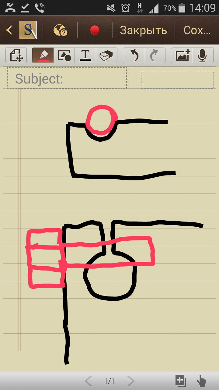

Красным болт.
Болкаркой сделать лыску.
Тут и не провернется и не вырвется и обожмется.

lkbyysq писал(а):MX_Master, при одинаковой затяжке болта хомут минимум в три раза сильнее обжимает.
В моём примере, хомут только придерживает и легонца уплотняет, зато нагрузку на этот узел можно дать аццкую.

Re: Какое крепление вала прочнее
Сообщение lkbyysq »
Можно. Когда вал сдвинется и упрется в болт.
Сообщение lkbyysq »
raddd писал(а):.
А как обеспечить плотное прилегание стержня болта к лыске на валу? Если нельзя - значит вал сдвинется пока не упрется в болт. А сдвигаться не должно. Значит решение избыточно.
А если сдвинется, кто об этом сообщит?
Сообщение rlan »
lkbyysq писал(а): Держаться должно только на трении.
Лыска а тем более сквозное крепление только уменьшат силу прижима. Чем дальше винт от центра вала тем больше длинное плечо рычага. Имеет смысл сделать выступы со сквозным отверстием под болт и стянуть болтом и гайкой.
Сообщение lkbyysq »
Вы говорите не о хомуте, а о классическом рычаге, сжимающем вал подобно щипцам для колки орехов. Это другой способ. Здесь также важна толщина плеча рычага, а то он банально согнется. Дюраль не сильно прочный материал для этого.
А хомутовое крепление компактнее. Позволяет расположить винт непосредственно рядом с валом. Был бы рычаг, он был бы длиннее на три диаметра вала.
Сообщение rlan »
Хомут это стальная лента. Возьмите пластину 200 на 200 просверлить отверстие по центру, разрежьте одну сторону и попробуйте зажать. Практически все усилие уйдет на упругую деформацию пластины. У нас больше похоже на классический рычаг. Тонкая стенка, относительно легко деформируямая, это ось рычага.

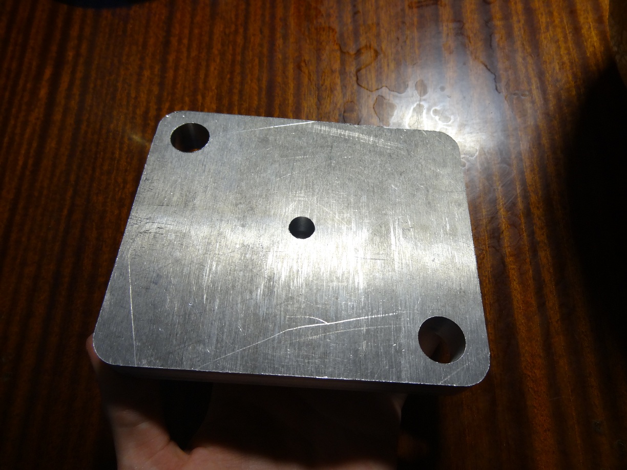

Попилил детальку, габариты 110х130мм.
DSC05180.JPG (3100 просмотров) <a class='original' href='./download/file.php?id=145050&mode=view' target=_blank>Загрузить оригинал (344.29 КБ)</a>
Сколько у вас ушло бы времени на такую? Что-то фрезы 3 мм не рулят, 2-зубая слишком громкая, 3-зубая тихая, пока не сломалась, на 4-зубую снизу алюминий налип. Она так гнулась, я даже не знал что так можно, думал, сломалась и просто в цанге немного держится. И ещё 2-зубую на острых переходах, когда тонкий слой оставался, дергало чуть ли не на пару миллиметров. Чистовую потом в отверстиях раза три катал, всё равно конусные. Сделал запас по диаметру, 16.2 мм, а отверстия получились оба 16.20х16.25 сверху, снизу одно 16.0, другое 15.8.
Сообщения: 2096
На хорошем станке несколько минут, на моем пару часов наверное. Лучше брать 6мм фрезы если материал позволяет. Стратегия обработки попутная?
По поводу крепления согласен с вариантом MX_Master. Но взять болт с резьбой только на конце, в идеале сделать самому/под заказ с плотной посадкой, тогда точно не провернется. Ну и отверстия проходить разверткой для более точной посадки.
