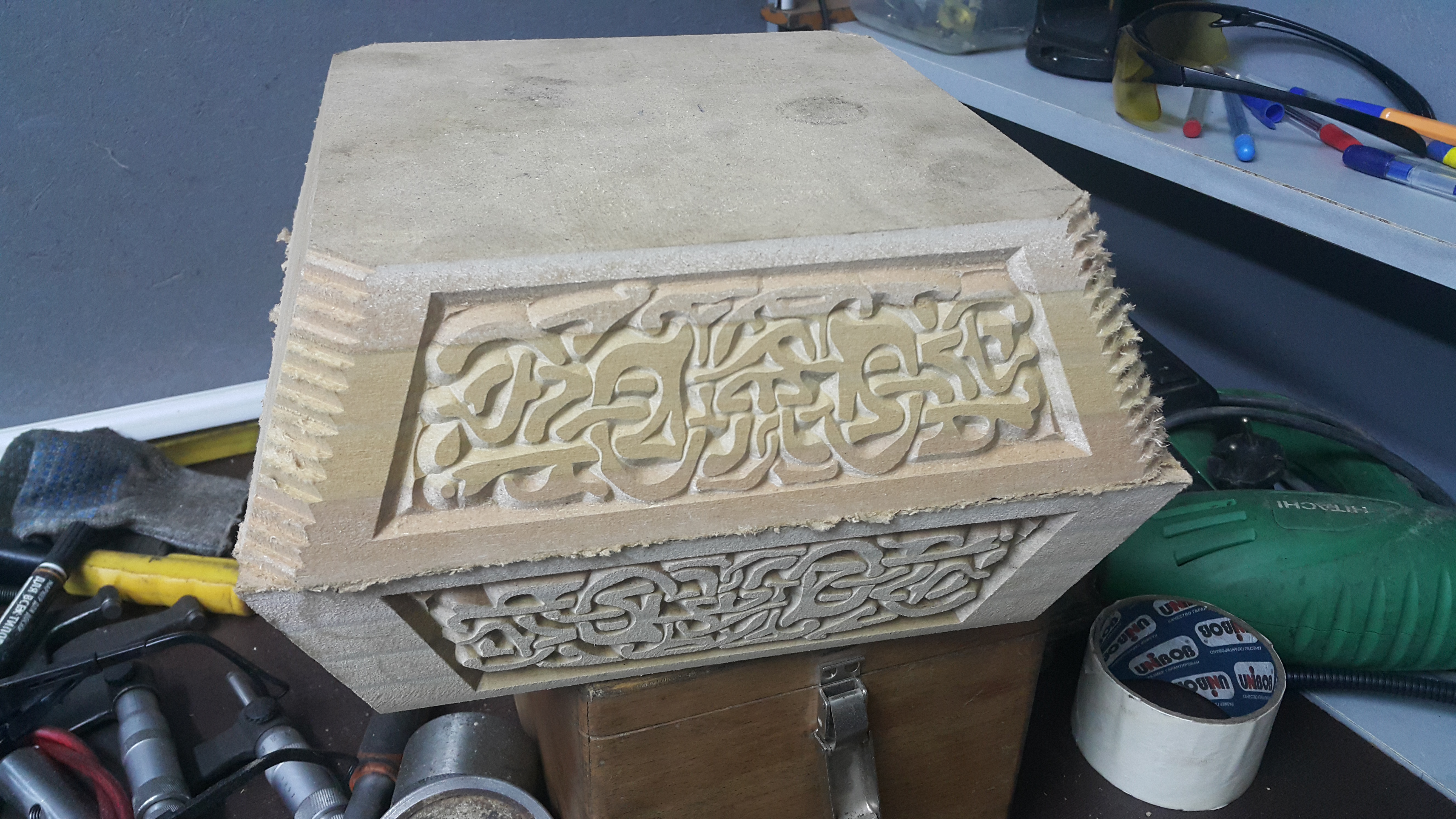

Сегодня пили палки. Надо было сделать наклонные плоскости.
Попробывал послойную обработку. Долго...
Вторую деталь обработал закрепив на синусном столе фрезой сковородкой.
100 мм диаметр 8 зубов 20 мм съем подача 400 обороты 1500. Легко. Станок даже не почуял нагрузки.
А далее гравернул по средней линии.
В общем с одним шаговиком тот что пуриковский явная беда. Если скорость больше 1500 то он на ускорениях пропускает шаги и момент развивает явно много меньший чем 2 остальных.
Буду пробывать напругу поднять на драйвера до 80 вольт с заменой выходных ключей на irf540n с irfz44n.
Если не поможет то буду копить на сервы. Шаговики это дно.....

Re: Вертикальный фрезер из блоков от ДВС (400х300х300).
Power968 писал(а):с заменой выходных ключей на irf540n с irf540n
в чем прикол?

Сообщение Power968 »
Да гугл гад автозаменил. С ifrz44n на irf540n
если на сервы денег нет, возьмите гибриды. я работаю на станке каждый день, не на радуюсь. с таобао выйдет 90-100 дохлых за комплект движок/драйвер

По факту гибриды этот тот-же шаговик но в случае пропуска даст сигнал аварии. Или там есть еще преимущества какие то?
Power968 писал(а):По факту гибриды этот тот-же шаговик но в случае пропуска даст сигнал аварии. Или там есть еще преимущества какие то?
Нет. Гибриды - это те-же сервы, но сохранившие недостатки шаговика - момент, резонанс. В случае пропуска будут пытаться "докрутить", если смогут и успеют.

Power968 писал(а):Если не поможет то буду копить на сервы. Шаговики это дно....
А заменить конкретный шаговик на качественный?
Масса телодвижений с обвязкой, заменой ключей, блоком питания и т.п. и оставить слабенький привод на месте .. как то не логично.

Так если шаговик на скорости пропустил шаг он просто останавливается так как момента нагнать уже нет. Он и пропустил его по этой причине.
Мотор поменять думаю но вопрос на какой его менять?
Ну и напряжение поднимать все равно надо так как 48 вольт для 86х моторов матовато.
Тут больше вопрос в том что 2 других итога у меня 8 ми вводные и я катушк на них запаралелил.
А этот 4х выводной. Видимо в этом и дело что напруги ему не хватает на скорости. Так как на подаче 1000 я его рукой остановить не могу за ось а на 2000 легко 2мя пальцами. На 1500 тоже не проблема а вот остальные моторы так просто не остановить.

Power968 писал(а):Мотор поменять думаю но вопрос на какой его менять?
На более мощный? :)
Так у меня на z стоит в 2 раза меньший мотор и он голову без противовеса тягать легко.
Я думаю вся проблема в том что мотор китайский. И нет гарантии что купив другой китай будет лучше.

Да уже все перечитал. Все темы перерыл. По факту напряжение маловато для этих моторов. Надо начать с этого. А далее уже смотреть.
