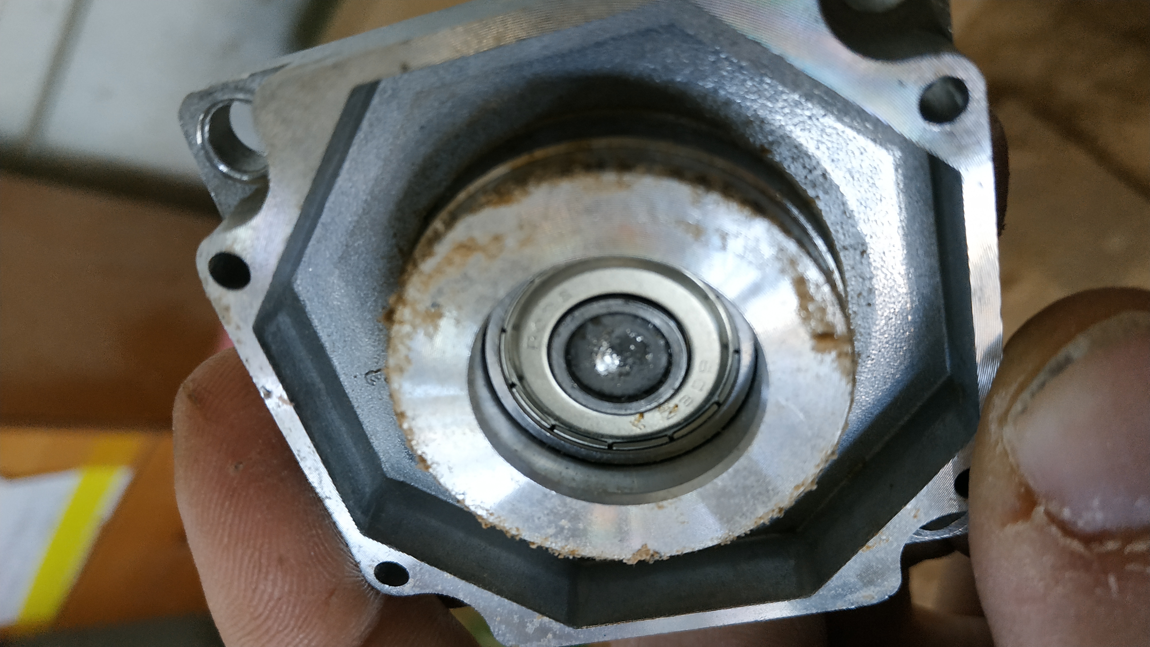

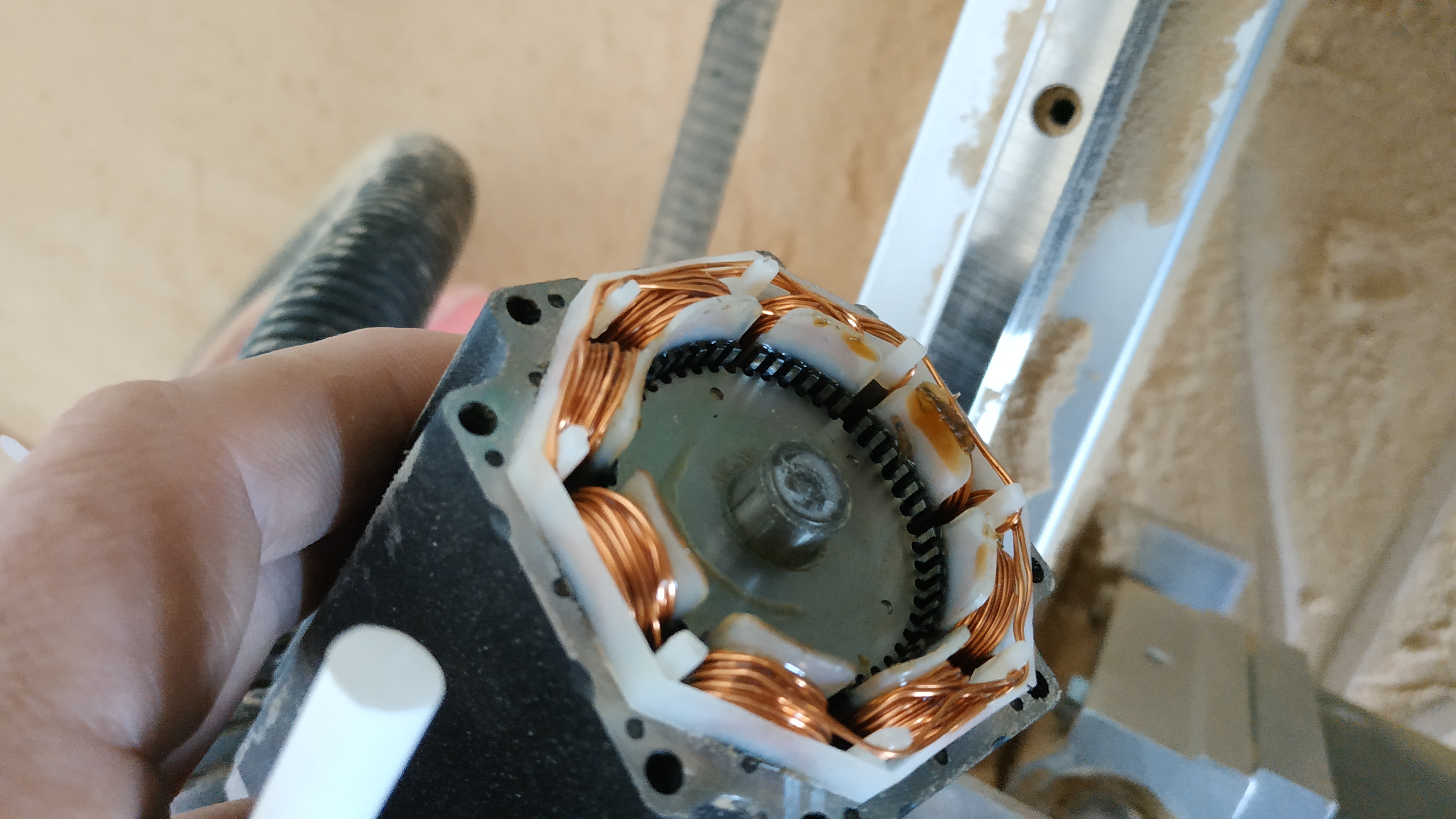

Впервые в жизни такое - сломал вал внутри движка - сразу за подшипником
мотор брал этот https://www.duxe.ru/catalog/shagovye_dv ... a_23_2430/

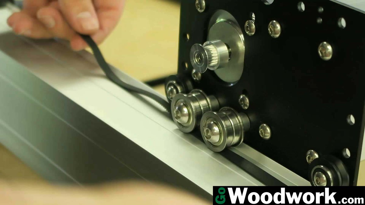

схемма установки ремня схожая
схема установки ремня схожая (4506 просмотров) <a class='original' href='./download/file.php?id=144943&mode=view' target=_blank>Загрузить оригинал (79.11 КБ)</a>
станок легкий, по деревяшке, на ремнях
движок тасках шпиндель по X. Вес всей оси Z порядка 6 кг
скорости порядка 8000
отходил мотор часов 6
Вот так выглядит слом
IMG_20180823_170102.jpg (4506 просмотров) <a class='original' href='./download/file.php?id=144945&mode=view' target=_blank>Загрузить оригинал (3.31 МБ)</a>
схема установки ремня схожая (4506 просмотров) <a class='original' href='./download/file.php?id=144944&mode=view' target=_blank>Загрузить оригинал (2.85 МБ)</a>
Продавец уверяет что некоректная схема установки ремня на движок - типа так нельзя + перетянут ремень
Что то не верится. У меня один из старых станков на таких моторах с прямым приводом на ЗР года 4 отходил потом его продали ) и он где то еше работает
Что думаете ?

У меня всего один раз ломался вал , заменил шаговик и больше не повторялось

если бы продаван был прав, то вал отломило бы до подшипника, а не после. Просто дефектный шаговик попался.
