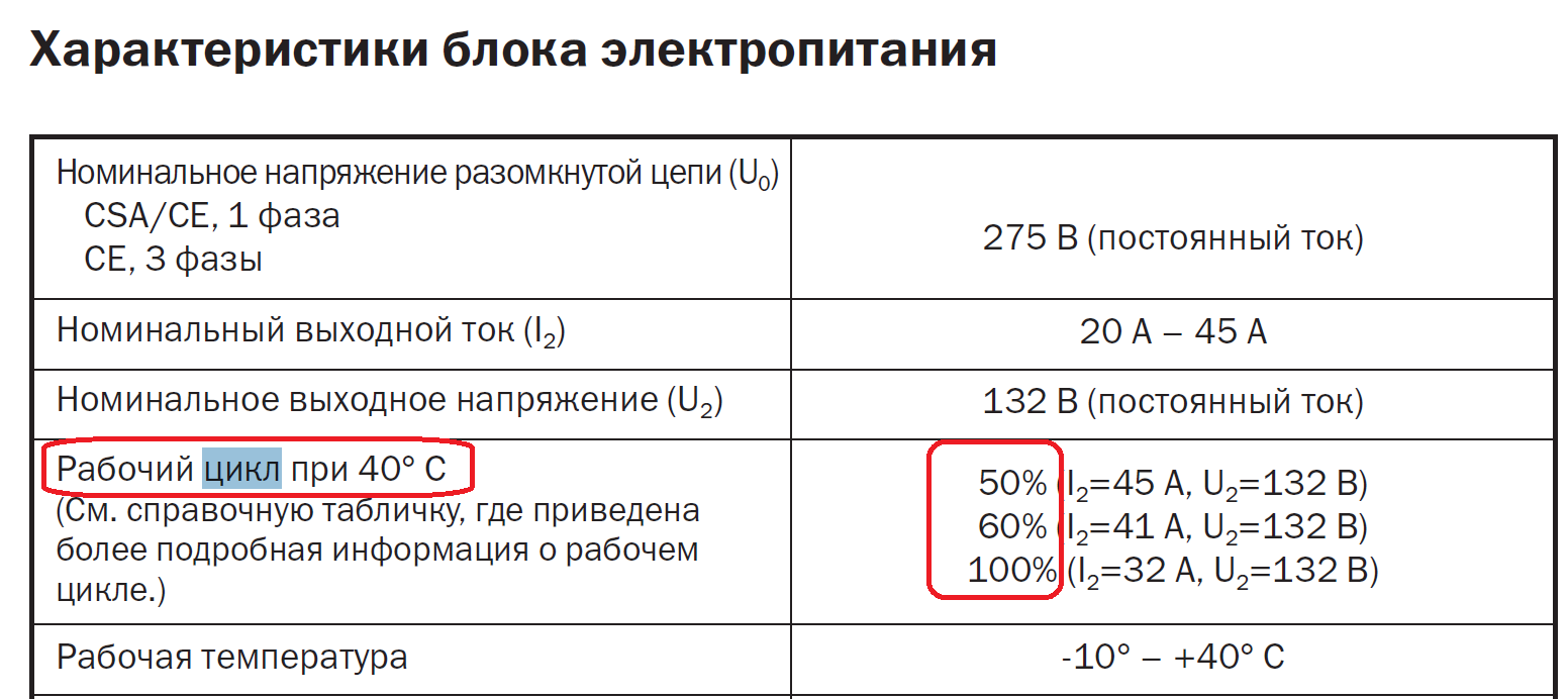

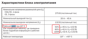

Re: Gcode G04, M02, M05
medossa писал(а):Фрезеровка занимает по 6-8 часов шпинделем кресс. Так вот, хочу чтобы каждый час в УП срабатывала пауза на 5 минут с отключением фрезера
Есть сомнения что 5 мин хватит включать каждый час.
На некотором оборудовании указаны рабочие циклы в %
Пример на плазме:
01.png (2038 просмотров) <a class='original' href='./download/file.php?id=144934&mode=view' target=_blank>Загрузить оригинал (93.39 КБ)</a>
02.png (2038 просмотров) <a class='original' href='./download/file.php?id=144935&mode=view' target=_blank>Загрузить оригинал (149.14 КБ)</a>
