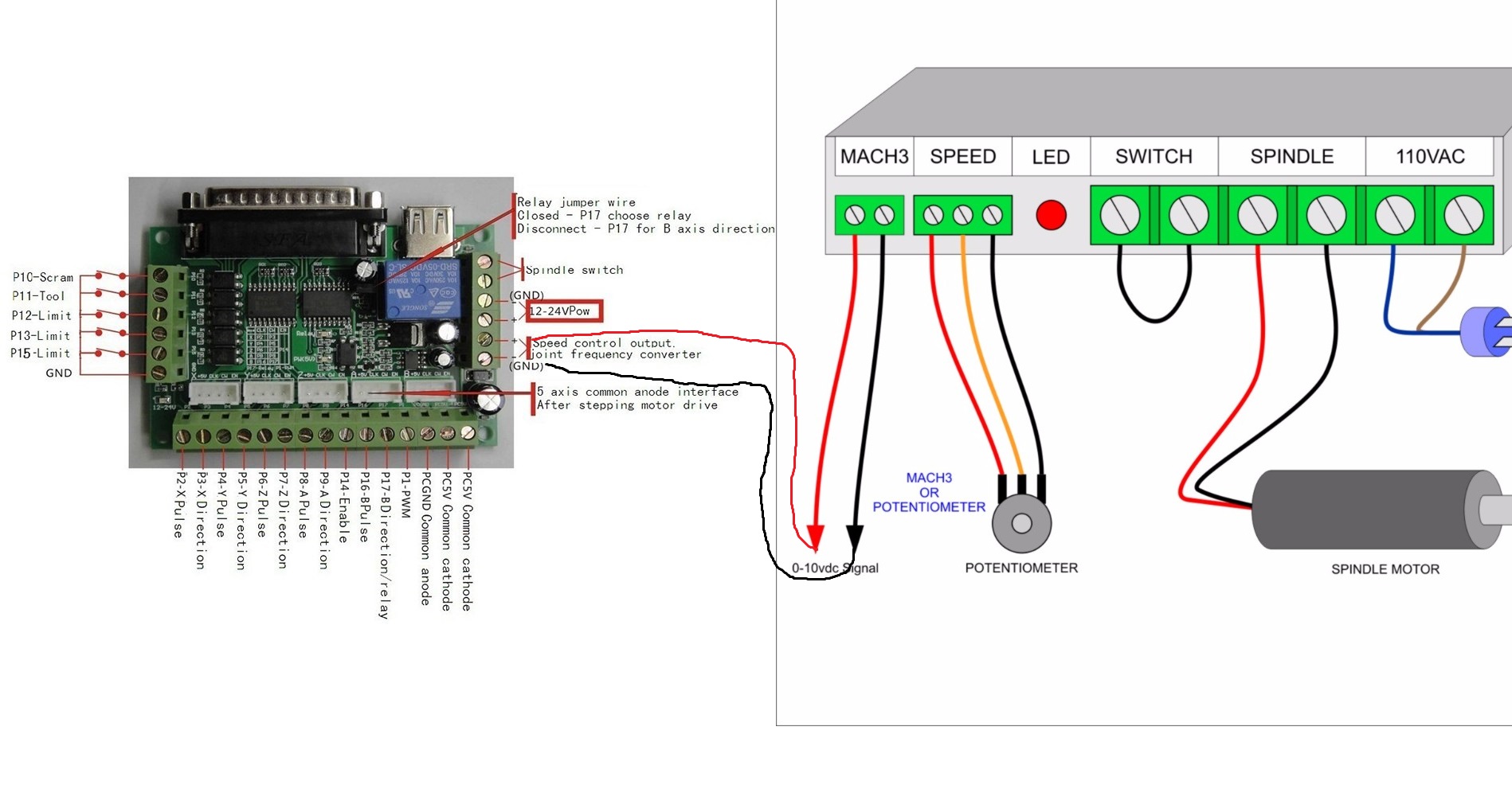

Добрый день.
Нужна помощь в подключении шпинделя к плате. Из блока выходит 2 провода + и - яих подключил как показано на рисунке. В блоке switch замкнут- я повесил на кнопку, но есть и на плате switch может их нужно соеденить между собой? Если кто может помочь с подключением , а так же с настройками в mach3, буду очень признателен.
Спасибо.

фото драйвера и шпинделя покажите. Особенно их шильдиков. А то по вашей картинке показано что 110в надо и нарисована вилка .В розетках 220в.
Re: Помогите подключить шпиндель 500вт к плате управления
POTENTIOMETER убрать
SWITCH -> Spindle switch

а красный с чёрным я туда сунул?

один добрый китаец скинул мануал к плате ,но я так и не сумел совместить данные для включения шпинделя.. :thinking:
Владимир_36 писал(а):а красный с чёрным я туда сунул?
правильно

всё так , как ты сказал сделал не заработало - возможно в mach что-то не так...

что в mach прописывать при таком подключении?
