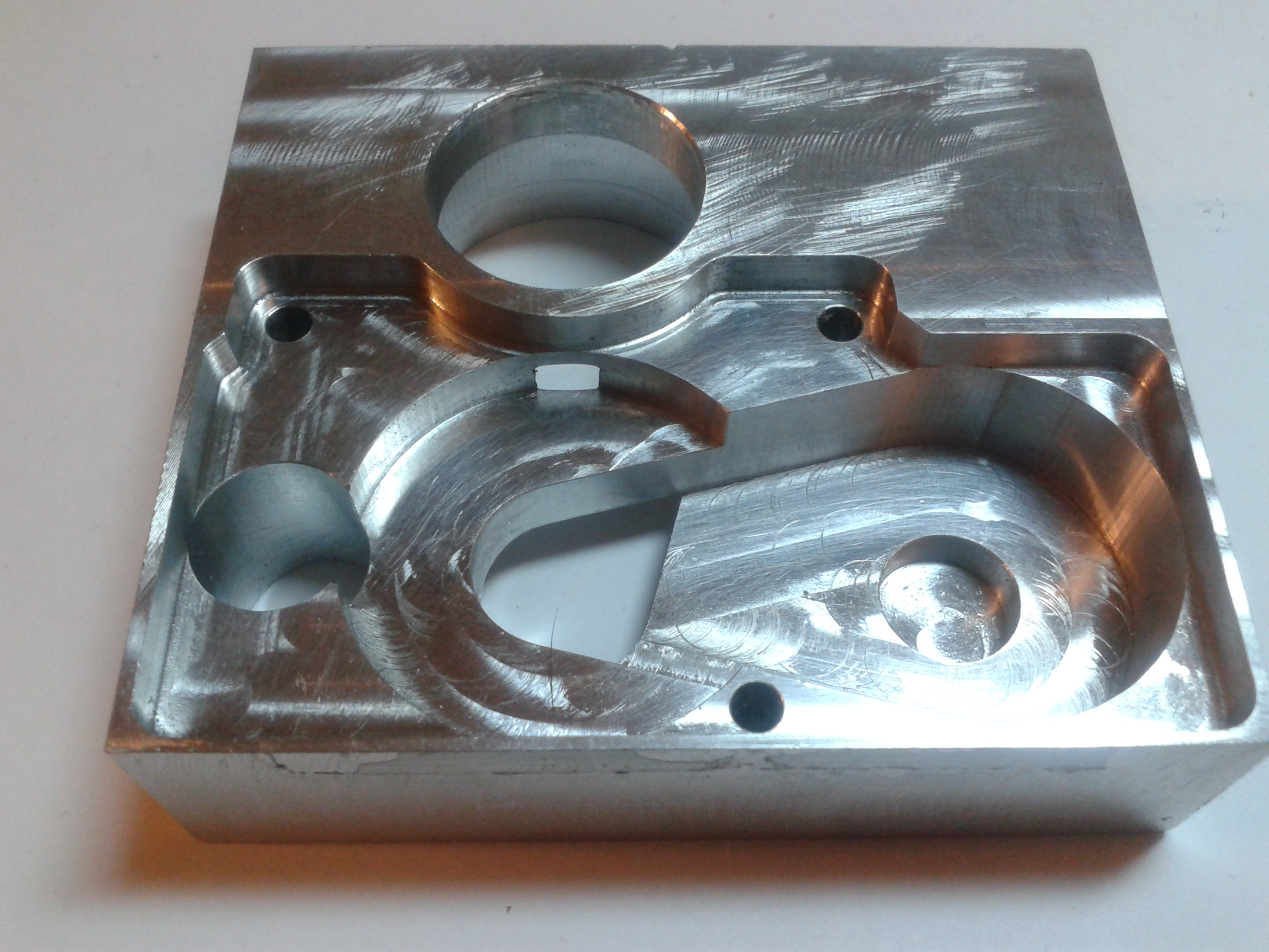

Сегодня попробовали планировать поверхности деталек .Клеены на циакрин. Съем по десятке ,но не более.

Udjin
Сообщения: 2072
Репутация: 1248
Re: " Мишки гризли""
Сообщение Udjin »
А чем планировал? Шкурилка, круг аль сковородка/балеринка?

Chili
Сообщения: 1222
Репутация: 1074
Откуда: Таганрог
Сообщение Chili »
Сковородкой,балеринкой и летучкой..как тебе удобно :D Один зуб твердосплав (центровки Ф3 мм ). В верхнем левом углу фотки она видна (43 пост). За проход 0.1 уверено и 0.25 спокойно,подача от 120мм . Конкретно эта 30мм поля грызёт . Обороты не ниже 4 -4.5 тысяч. Сталь тоже кушает по 0.1 ,но садится быстро - станок не тянет(люфты в направляющих ). На шпинделе моторчик авиомодельный - аутранер,передатка 1 к 2.5 .
Евжений
Сообщения: 1076
Репутация: 136
Настоящее имя: Жэзэрэл
Откуда: Там, сям.
Сообщение Евжений »
Chili писал(а):Клеены на циакрин
Легко потом оторвалась?

Chili
Сообщения: 1222
Репутация: 1074
Откуда: Таганрог
Сообщение Chili »
Да,да и циакрин барахло)) пришлось с боков чуточку подливать.Делали детальки до этого и был прикол,так что сначала проверяем держак, потом пилим.
