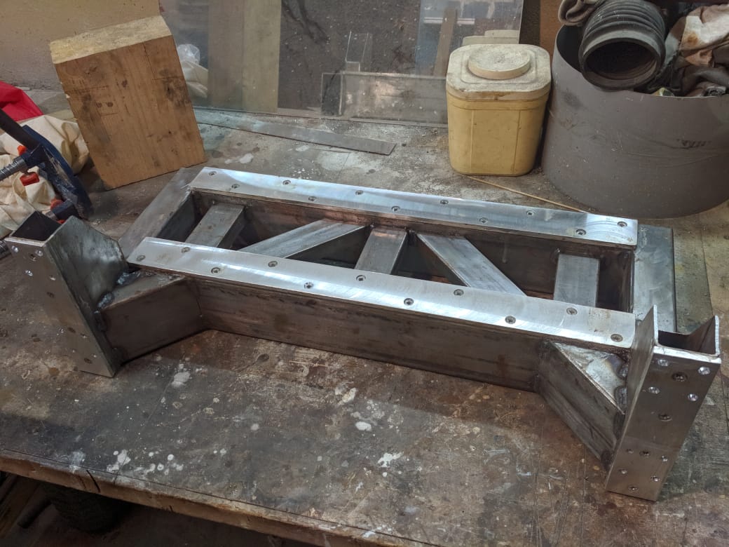

Пришли плиты и полосы из дюральки
поставил полосы на поверхности под рельсы и каретки портала
Сначала поставил на эпоксидку, но с эпоксидкой полосы отлетели сразу после застывания.
В итоге приклеил их клеем Puraflex 9155
Далее начался бег по городу -
Искал где бы вывести на портале в плоскость пластины и сделать прямой угол между плоскостями под рельсы и под каретки.
и на станине полосы под рельсы в плоскость.
Не думал, что это такая большая проблема, но после недели скитаний нашел цех, где такую процедуру мне проделали за 5000руб.
Полосы под рельсы выведены в плоскость (8540 просмотров) <a class='original' href='./download/file.php?id=177793&mode=view' target=_blank>Загрузить оригинал (107.25 КБ)</a>
Полосы под каретки выведены в плоскость и в 90 градусов к плоскости под рельсы (8540 просмотров) <a class='original' href='./download/file.php?id=177794&mode=view' target=_blank>Загрузить оригинал (107.75 КБ)</a>
