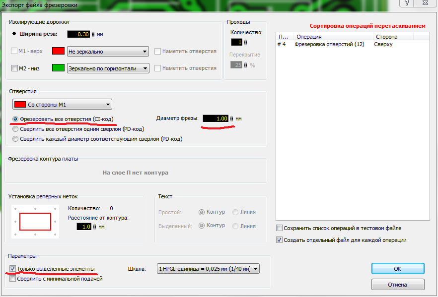

Предположим плата
Снимок.PNG (2030 просмотров) <a class='original' href='./download/file.php?id=144671&mode=view' target=_blank>Загрузить оригинал (104.76 КБ)</a>
нужно вы фрезеровать отв. для крепления и под радиатор, выделяем их.
Файл -> Экспорт -> Файл фрезеровки (HPGL, • plt)
Снимок1.PNG (2030 просмотров) <a class='original' href='./download/file.php?id=144672&mode=view' target=_blank>Загрузить оригинал (81.31 КБ)</a>
-> OK
Результат
КУН001_Pen4.plt.txt
(276 байт) 1031 скачивание
Координаты по центрам окружностей, сдвигаем по Y (для преобразования в дальнейшем в G02)
КУН001_Pen41.plt.txt
(321 байт) 1034 скачивания
Далее переводим mil в мм и G-code
КУН001_Pen4.plt_gcode.rar
(309 байт) 341 скачивание
Если сдвигаем по X то вместо G02 I ставим G02 J.
Неужели это настолько сложный алгоритм что его так сложно добавить в программу?
