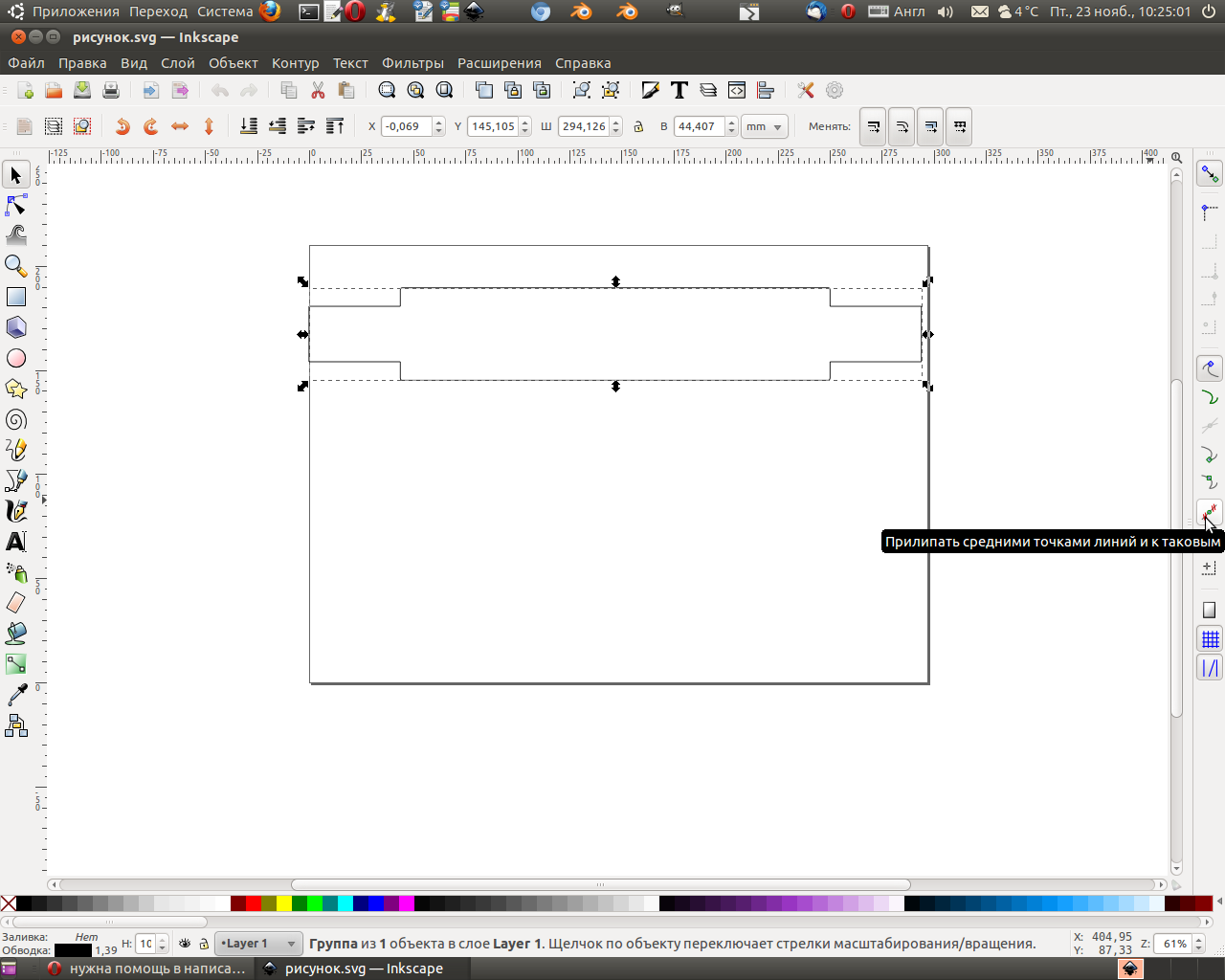

1. открываем файл. Включаем прилипание к середине отрезков и двигаем контур так, чтобы ось вращения совпала с нижней границей листа. А ноль был снизу слева.
Снимок-3.png (3688 просмотров) <a class='original' href='./download/file.php?id=9639&mode=view' target=_blank>Загрузить оригинал (139.12 КБ)</a>

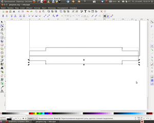

2. Удаляем нижнюю половину. Для этого нажимаем F2 выделяем нижние точки и нажимаем Del.
Снимок-7.png (3688 просмотров) <a class='original' href='./download/file.php?id=9640&mode=view' target=_blank>Загрузить оригинал (138.83 КБ)</a>

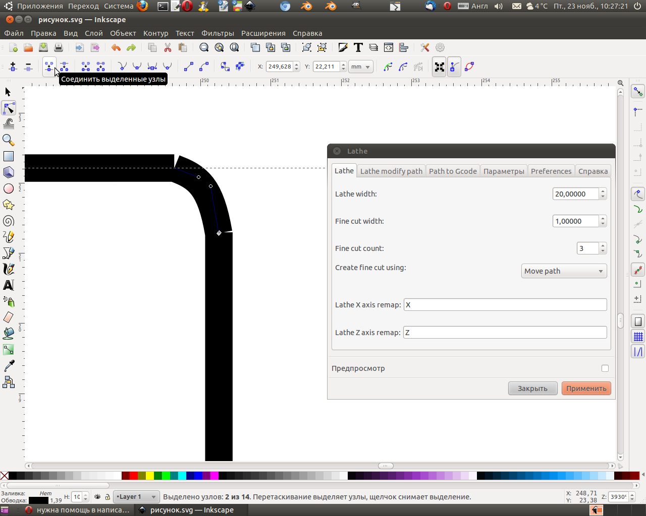

3. У тебя контур состоит из нескольких кусков, если пиблизить видно, что концы не стыкуются (также можно нажать Контур-Разбить и если в итоге будет больше одного контура, значит в нем несколько частей). Для соединения, нажимаем F2 выделяем узы и тыркаем вот эту кнопку.
Снимок-4.png (3688 просмотров) <a class='original' href='./download/file.php?id=9638&mode=view' target=_blank>Загрузить оригинал (173.32 КБ)</a>

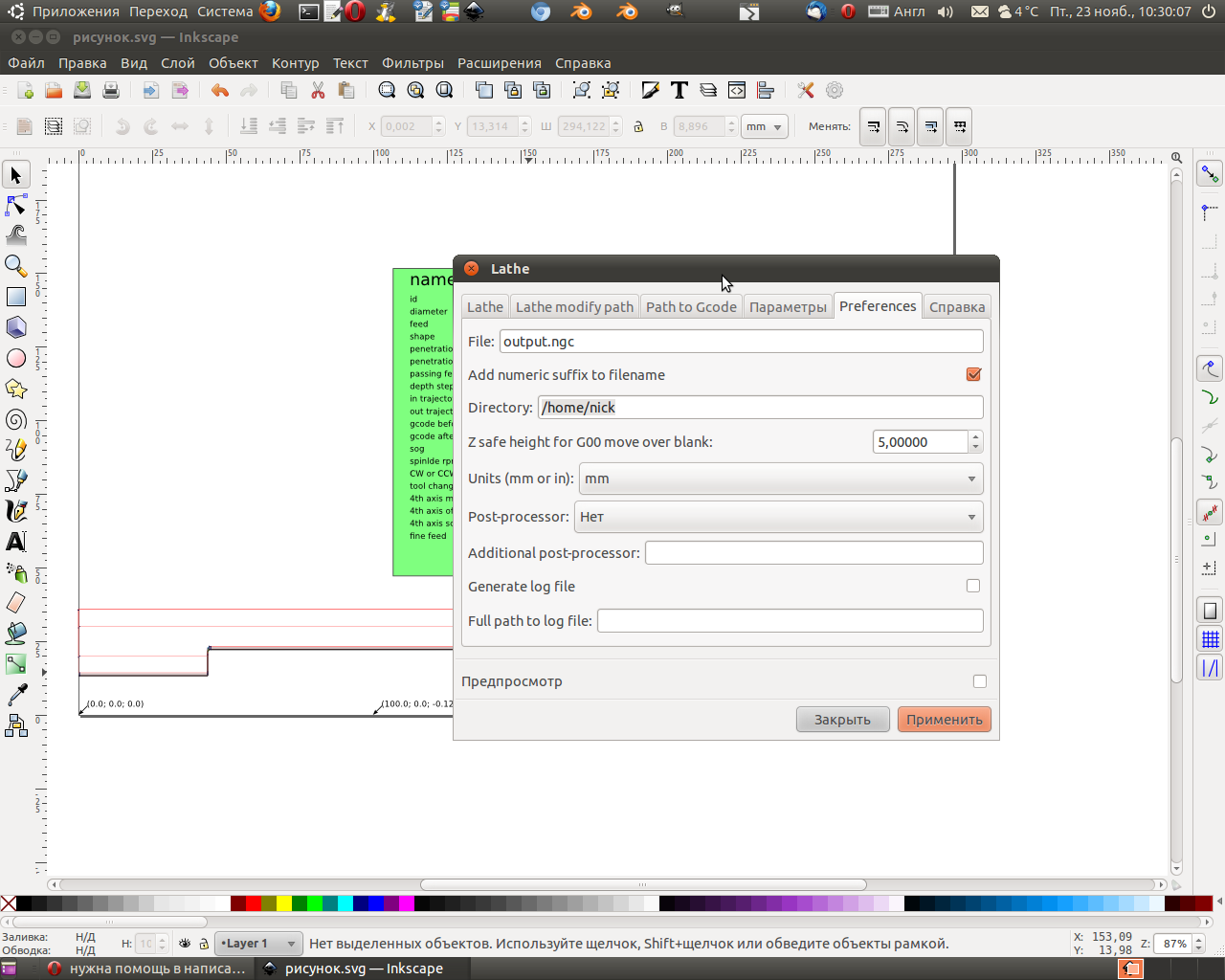

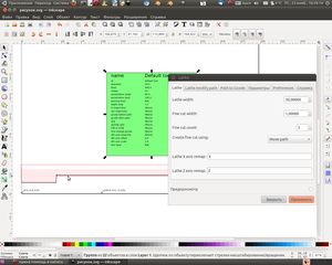

4. Все готово можно приступать к экспорту. Заходим в Gcodetools-Lathe. И пишем директорий для вывода Gкода.
Снимок-6.png (3688 просмотров) <a class='original' href='./download/file.php?id=9636&mode=view' target=_blank>Загрузить оригинал (192.55 КБ)</a>

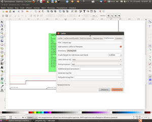

5. Открываем вкладку Lathe и в верхнюю строчку вводим толщину заготовки.
И нажимаем Применить.
Получаем вот такое и Gкод в папке:
Снимок-5.png (3688 просмотров) <a class='original' href='./download/file.php?id=9637&mode=view' target=_blank>Загрузить оригинал (203.17 КБ)</a>
6. Чтобы Сделать больше съем за проход стираем траектории, включаем инструмент редактирования текста, и меняем значение параметра depth step в зеленом квадратике.
После этого опять открываем Lathe и жмем применить.
Пробуй :).

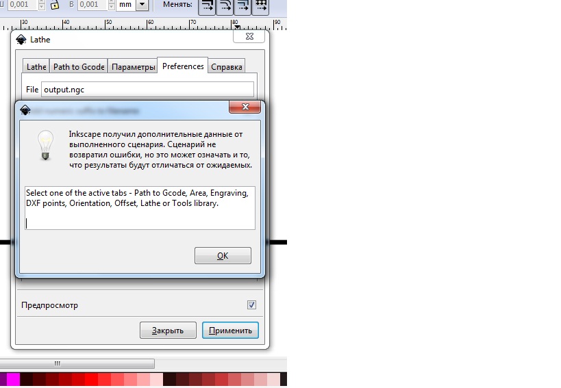

сделал как ты сказал тока зеленое окно не появляется,вылазит какая то шняга про сценарий и все ниче не происходит
Re: нужна помощь в написании координат
А что именно пишет? Скопируй текст сюда.
Arkadiy88
Сообщения: 26
Зарегистрирован: 22 ноя 2012, 17:09
Сообщение Arkadiy88 »
вот смотри
Новый точечный рисунок (2).jpg (3575 просмотров) <a class='original' href='./download/file.php?id=9758&mode=view' target=_blank>Загрузить оригинал (83.77 КБ)</a>
