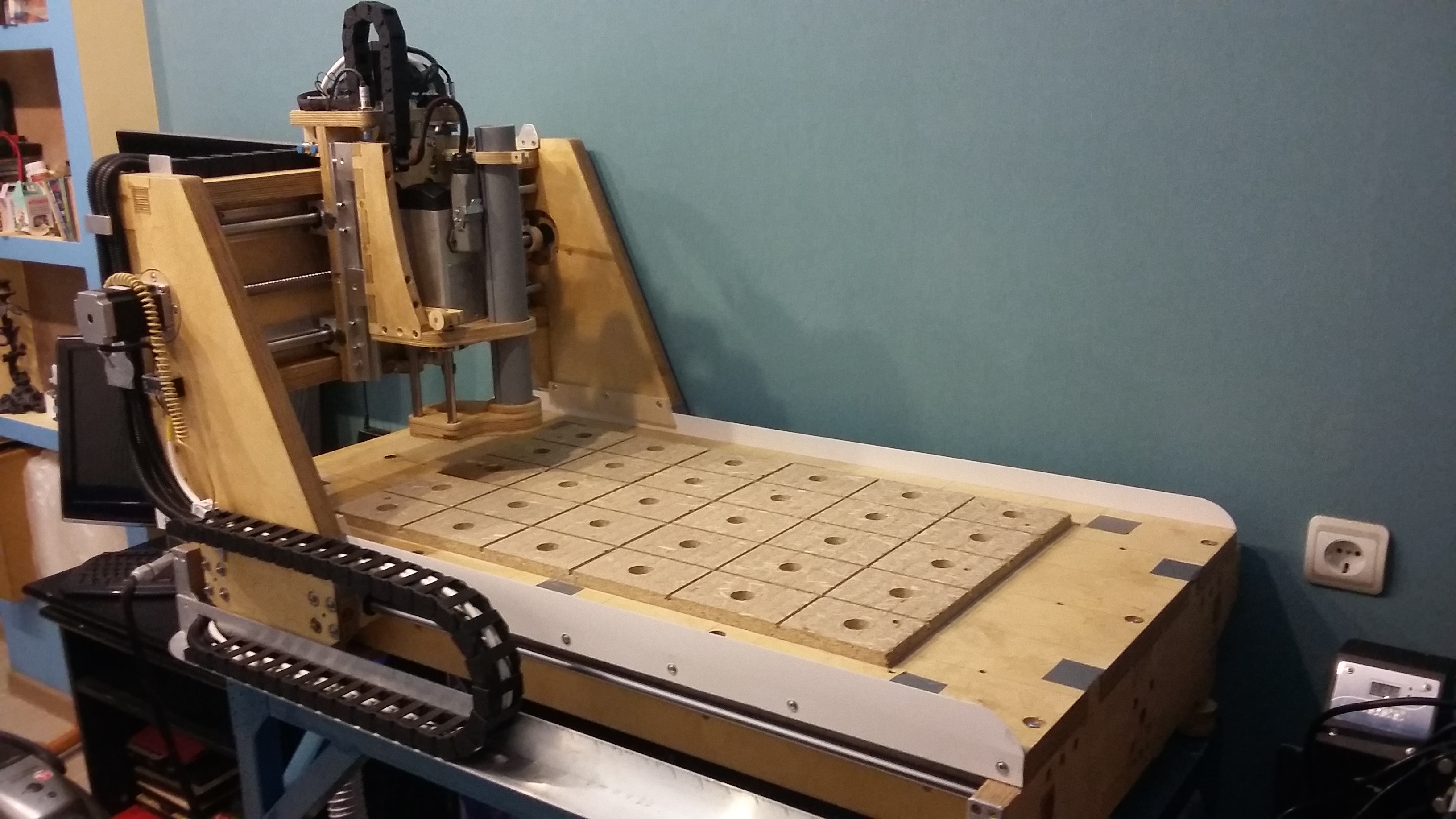

Перешел от перекладыванию железяк для станка с места на места к постройки. Раму собрал на клей плюс конфирматами стянул, портал пока собран предворительно.
20180721_141721.jpg (6079 просмотров) <a class='original' href='./download/file.php?id=143234&mode=view' target=_blank>Загрузить оригинал (1.58 МБ)</a>
20180721_141343.jpg (6079 просмотров) <a class='original' href='./download/file.php?id=143235&mode=view' target=_blank>Загрузить оригинал (1.6 МБ)</a>

Продалжаю строительство. "Поженил" портал

Я делал нечто подобное
https://www.youtube.com/watch?v=ffHmDBK__a4
Портал можно было отогнуть пальцем. Один винт и рельсы сбоку это фаталити.
Если один винт то и крепление гайки и каретки должны быть на одной плоскости, что бы все нагрузки были на сдвиг.
У вас еще и поперечина тонкая.

Согласен, что поперечина должна быть на уровне кареток и станок должен быть из металла, но это первый мой станок и до этого я понятия не имел про фрезеры, слово чпу для меня было из космических технологий. Фанера оказалась самым доступным мне материалом

Фанерный станок тоже может быть жестким и производительным.
Игрек и зет у вас весьма грамотно сделаны.

Продолжаю постройку . Станок готов, осталось собрать в одну кучу электронику станка и комп и сделать из ноутбучного монитора тач.

Продолжаю строительство. Запилил кронштейн для крепления монитора к раме станка. Фреза кукуруза 3 мм.(со спиральными пока немогу подружиться ломаю как спички :thinking: ) подача 40 мм/сек., врезание 20 мм/сек., обороты 15000. На мой вгляд получилось все очень хорошо, размеры-геометрия совпадают, особенно порадовал шип-паз.собрался с легким натягом. Насадка для удаления стружки справилась на УРА, даже через чур. Мелкие детали которые проходя в трубу потом с пылесоса доставал, надо ставить какую то перегородку. https://www.youtube.com/edit?o=U&video_id=8BWXW-9VFM4
