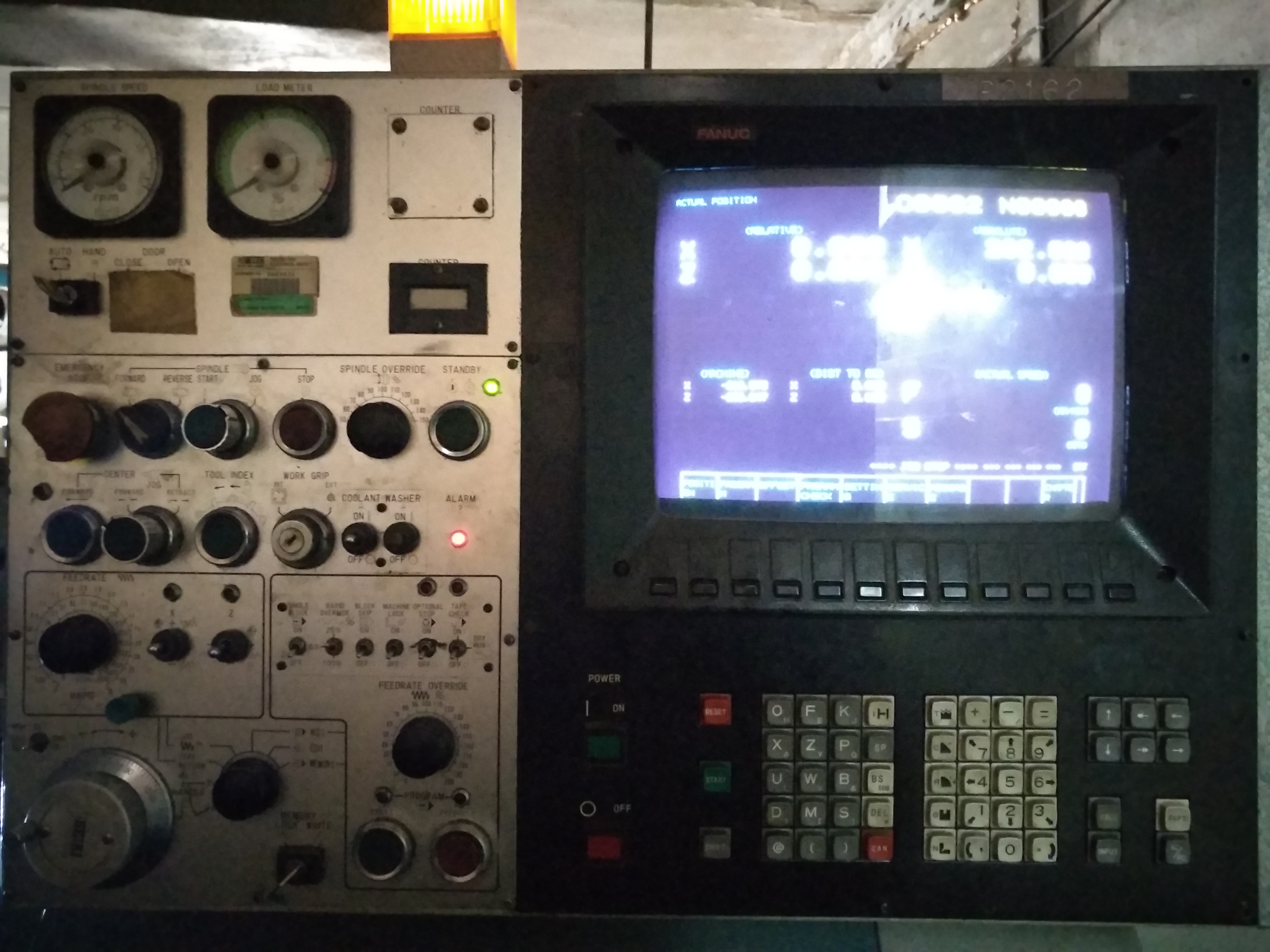

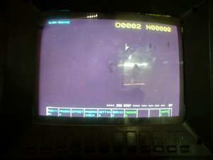

Здравствуйте, у нас есть станок hitachi seiki nk 20 стойка фанук, он несколько лет работал без проблем, но недавно закончилось масло для смазки и выбило ошибку, как всегда на пульте загорелась лампочка ошибки, после чего залили масло, но лампочка ошибки все ровно горит, кода ошибки нету, все привода заблокированы. Разобрали всю гидравлику к которой смогли добраться ничего не нашли, поменяли масло.
Так вот вопрос, в чем может быть проблема?

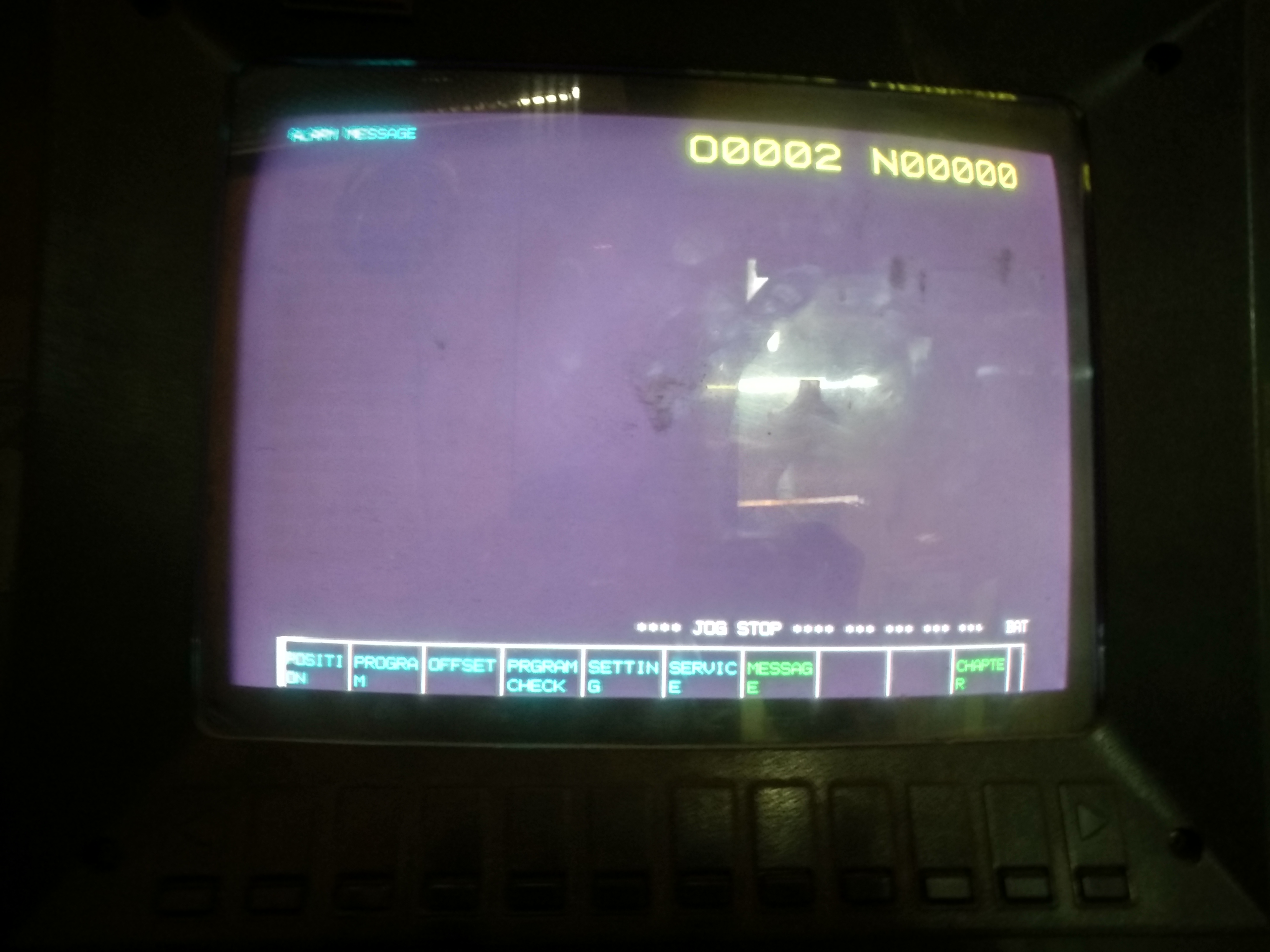

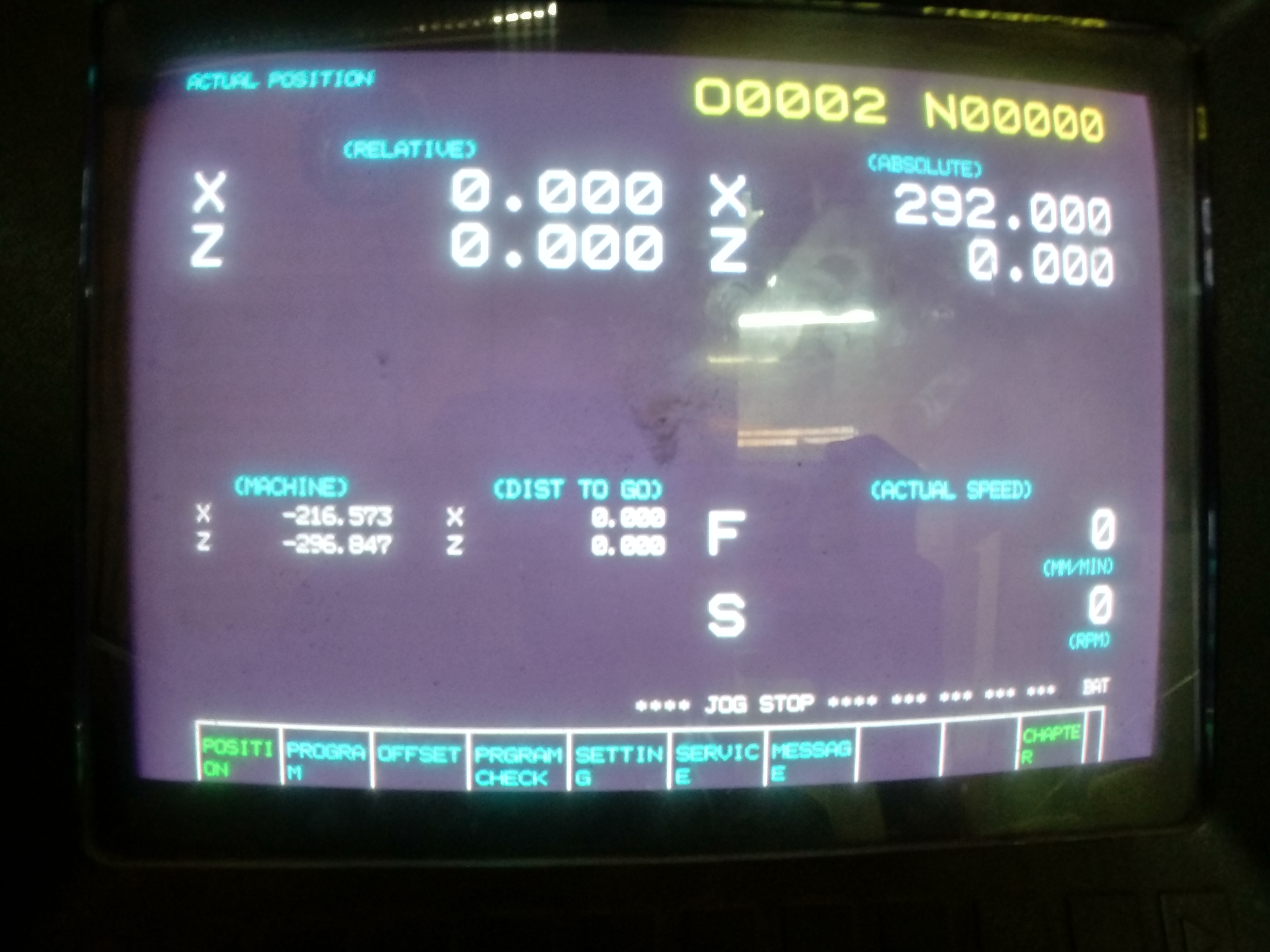

Фото экрана?
гохитар
Сообщения: 5
Зарегистрирован: 15 авг 2018, 10:00
Настоящее имя: Максим Гонтарюк
Re: Не работает станок hitachi seiki nk 20
Сообщение гохитар »
Вот фото
IMG_20180815_114715_HDR.jpg (5886 просмотров) <a class='original' href='./download/file.php?id=144532&mode=view' target=_blank>Загрузить оригинал (1.89 МБ)</a>
IMG_20180815_114658_HDR.jpg (5886 просмотров) <a class='original' href='./download/file.php?id=144533&mode=view' target=_blank>Загрузить оригинал (2.26 МБ)</a>
IMG_20180815_114633.jpg (5886 просмотров) <a class='original' href='./download/file.php?id=144534&mode=view' target=_blank>Загрузить оригинал (2.75 МБ)</a>

Надо в плк смотреть на какой вход ругается. А дальше разбираться что с ним не так.
Эта лампочка ошибки у вас вряд ли только на масло

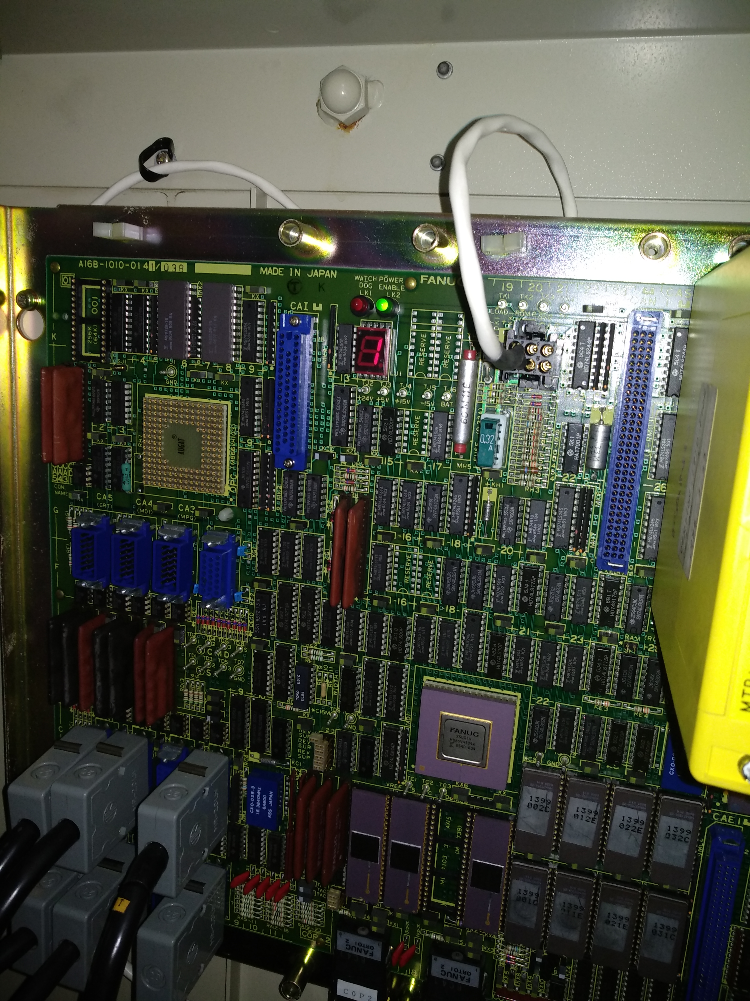

документация есть какая нибудь на станок?
Без нее тяжко будет разбираться, за что какой вход отвечает. Но возможно.
У меня, например, фрезер тоже с 6-м фануком. В документах есть список входов и выходов. Так я просто в таких ситуациях просматриваю платы io и становится понятно какого сигнала не хватает.

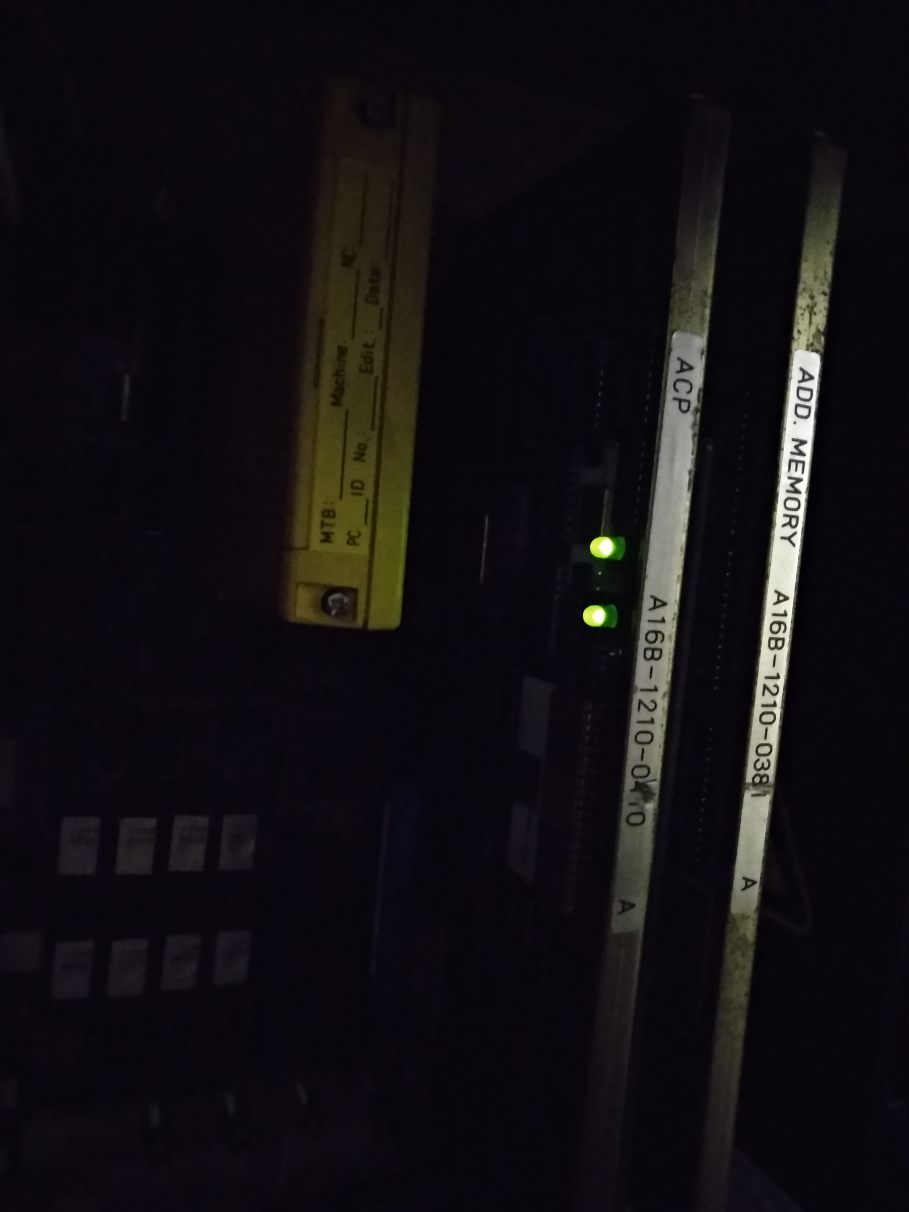

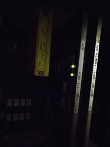

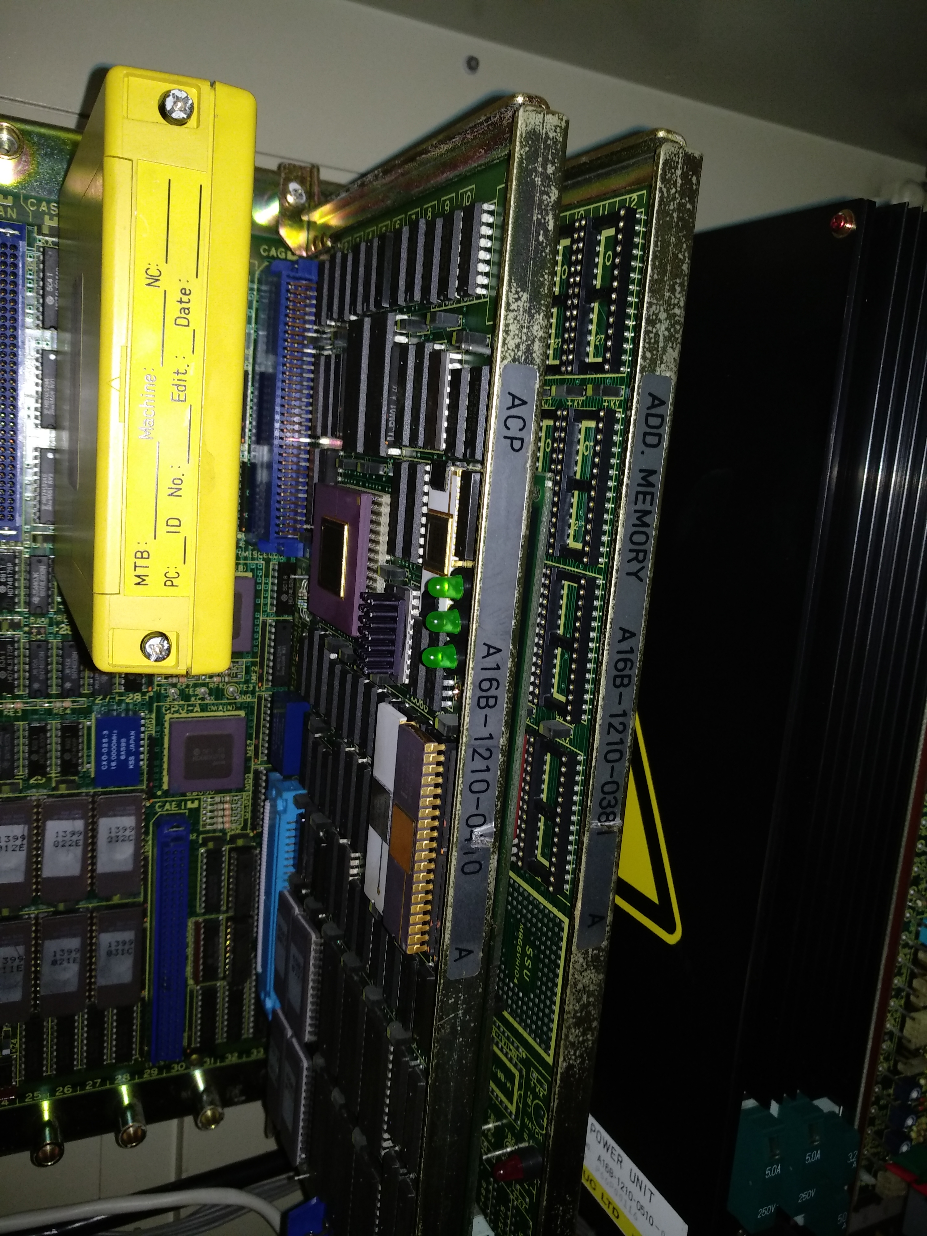

гохитар
Сообщения: 5
Сообщение гохитар »
Есть ещё фото плат. На одной из плат (слева) горят две из трёх лампочек, по идее все три должны гореть? И ещё на плате справа есть одна лампочка красная которая не горит, так и должно быть?
IMG_20180816_141051.jpg (5785 просмотров) <a class='original' href='./download/file.php?id=144599&mode=view' target=_blank>Загрузить оригинал (4.41 МБ)</a>
IMG_20180816_141002.jpg (5785 просмотров) <a class='original' href='./download/file.php?id=144600&mode=view' target=_blank>Загрузить оригинал (3.6 МБ)</a>
IMG_20180816_140954_HHT.jpg (5785 просмотров) <a class='original' href='./download/file.php?id=144601&mode=view' target=_blank>Загрузить оригинал (1.12 МБ)</a>
