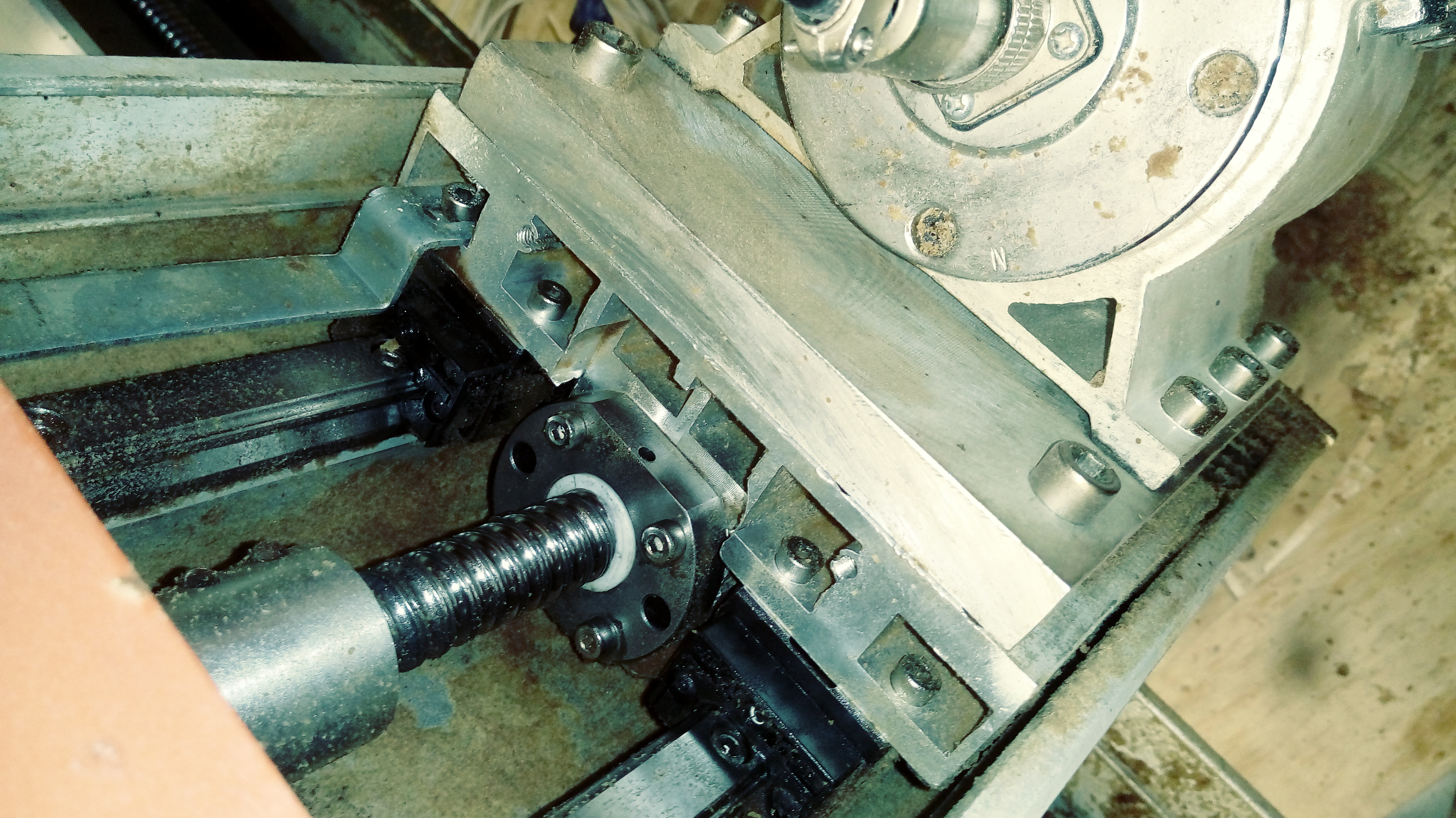

Сегодня предварительно померил индикаторной стойкой как гуляет портал. В общем вдоль длинной оси наваливался всем весом на стойки портала после отклонения 0.15 винт начал прокручиваться ( станок был выключен если что). Попробовал зажать кончик винта рукой дальше 0.2 сил продавить портал не хватило ( по ощущениям есть люфт между гайкой швп и станиной, но может мне кажется). Так же давил портал поперек станка результат 0.06 мм больше могу продавить но придется использовать струбцину. Так же порылся в документах нашел сайт производителя выкладываю ссылку на брата поменьше http://www.dinglidk.com/?Product123/130.html. Мой если что обзывается этим производителем 9070. По оси z каретки и гайка швп прикручены к какому то хитрому аллюминиевому профилю, к нему же крепится плита дюраля 10 на 130 на 140 мм к этой плите крепится держатель шпинделя. Индикатор так же крепил к столу относительно шпинделя и тянул со всей дури за гайку шпинделя уперевшись второй рукой в станину отогнул на 0.3. По моторам стоят 86BYGH450a-06, интернет говорит 21 кг усилие ( этого мало для швп 1605?). Сегодня проводить лабораторные испытания сил уже нет, завтра постараюсь снять видео. Если кто из гуру чпу строения читает это сообщение напишите может мне и правда нет смысла скакать вокруг станка а закинуть в дальний угол гаража нехай ржавеет до лучших времен.

Фото крепления оси z чтоб окончательно втоптать в грязь мою веру в этого малыша который меня ни разу не подвел.

Для 3D картинок сойдет. Приводите в порядок проводку шкафа, ставьте на место т-стол, красьте ему губы и на Авито))) Ну и наверное в цене придется серьезно упасть.
