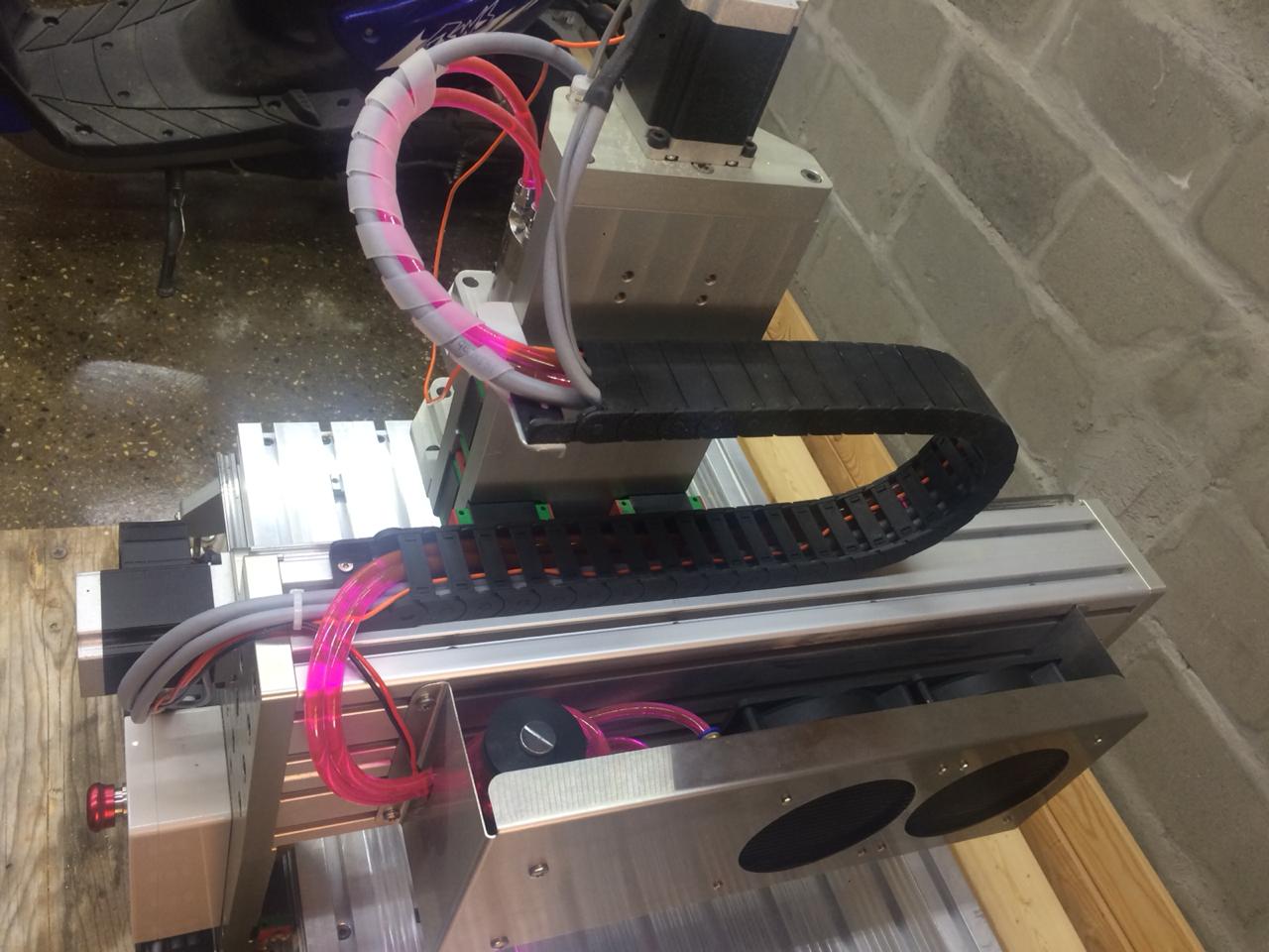

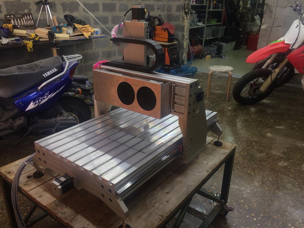

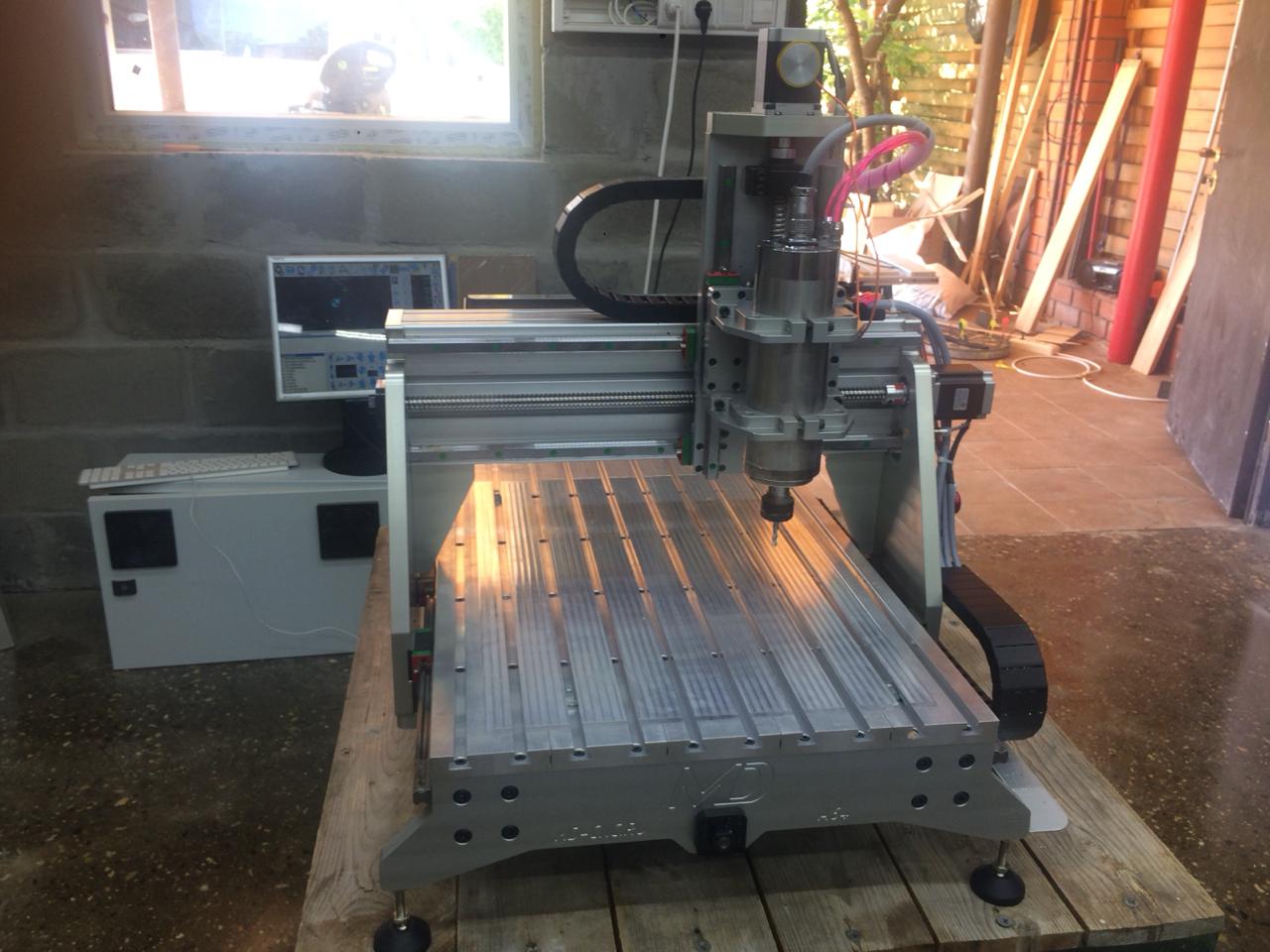

В прошлом месяце была быстрая сборка станка а64 под ключ. Это моя первая сборка а64 и первая сборка станка этой серии под ключ.

Это у клиента или ты в новое помещение перебрался?
Re: 400х300х100 открытый проект
У клиента. Сам забыл сфоткать.

Сообщение Лодочник »
На этот станок драйверы пошли?
Да на него.

Макс, а корпус для системы охлаждения из чего сделан?
AlexVlg
Сообщение AlexVlg »
Радиатор переживет вибрации? Решение хорошее, на сколько надежно...?
Из нержи. Из нержи. Лазер+гибка.

охлаждение зачет!!!! Очень оригинальное решение!!!!
С охлаждением долго ломал голову как сделать просто и безгеморойно для клиента чтобы ему не прокачивать систему самому. Были сомнения на тему попадания стружки в вентилаторы но пробный запил сисек показал что почти ничего не летит.
Макс, станок находится в теме станков по дереву. Запусти фрезеровку фанеры, дерева, МДФ и через неделю работы выкинешь охлаждение
Владелец станка уже пильнул какуюто картину на 10 часов.
Какой молодец)
Дерево с пылесосом надо пилить в любом случае.
С тем что место не самое лучшее согласен и продувать радиатор надо будет чаще.
