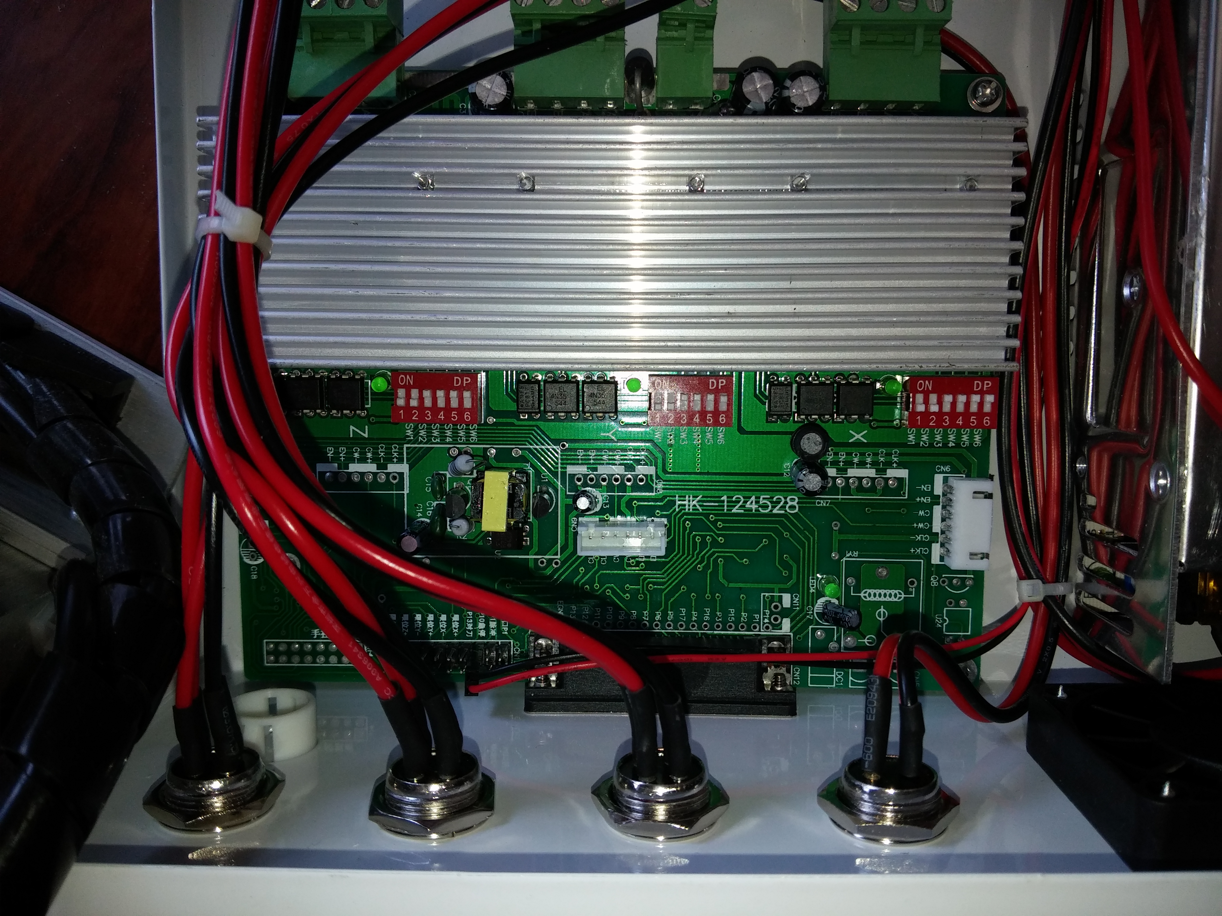

Разбирающиеся в данном типе станков, подскажите, можно ли как-то к нему подключить Z-пробник (с помощью которого строится карта высот перед фрезеровкой печатной платы) ?
Модель платы контролера HK-124528.
20180810_165306.jpg (2117 просмотров) <a class='original' href='./download/file.php?id=144330&mode=view' target=_blank>Загрузить оригинал (4.45 МБ)</a>

Судя по фото, это обычная LPT плата, если в ней есть входы то ноупроблем подключить, если нет, то чуть более сложно.

Что на другом конце кабеля LPT? ПК? Пульт? Ардуина?

LPT порт ПК.

Все разобрался, 15 контакт на землю.
