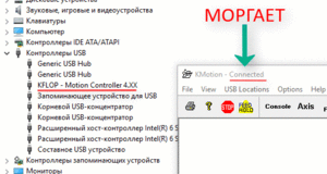

Когда местные радиолюбители развели руками. Психанул, взял паяльник и прошелся по ногам перепаянных схем. Все к счастью заработало. XML файл не пришлось искать т.к. U10 не пришлось менять. Радости нет предела!

Вышлел из строя U6 и U10, кое как работал но с глюками и некоторые оси не работали, сильно грелась. Заменил на новые. Теперь она стала вести себя так как в гифке ниже. Движки не работают. У кого какие мысли или опыт?
Безымянный проект.gif (10120 просмотров) <a class='original' href='./download/file.php?id=143979&sid=be1f8be3f2d76caf1513a57372d9cc6c&mode=view' target=_blank>Загрузить оригинал (54.66 КБ)</a>

Питание 5В и 3.3В посмотрите.
Лучше осциллографом, но если нет иногда заметно и мультиметром .
