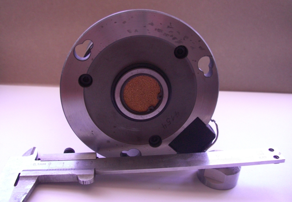

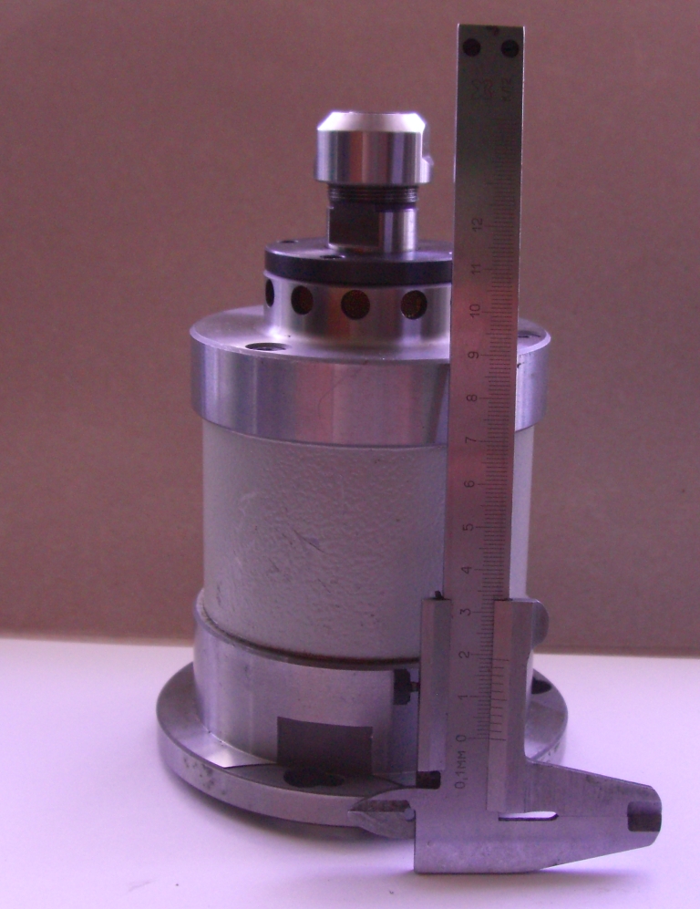

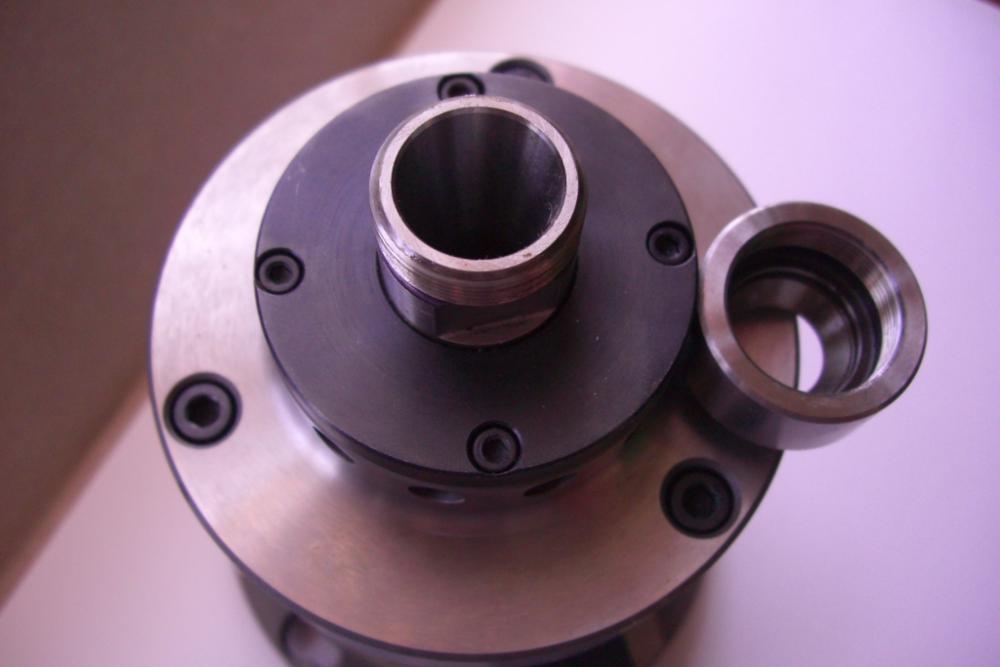

Вот такого:
8[1].JPG (3685 просмотров) <a class='original' href='./download/file.php?id=9627&mode=view' target=_blank>Загрузить оригинал (483.41 КБ)</a>
4[1].JPG (3685 просмотров) <a class='original' href='./download/file.php?id=9626&mode=view' target=_blank>Загрузить оригинал (354.29 КБ)</a>
3[1].JPG (3685 просмотров) <a class='original' href='./download/file.php?id=9625&mode=view' target=_blank>Загрузить оригинал (42.51 КБ)</a>
Знающие люди сказывают что это шпиндель с координатнорасточного станка. Крутить его частотником и цанги дефицит.
Остается выяснить как сделать "масляный туман" для охлаждения шпинделя в домашних условиях.
Компрессор и капельное впрыскивание?
Направьте мысль в правильную сторону. :thinking:

Мне казалось, что туман делают не для охлаждения шпинделя, а для лучшего попадания СОЖ на инструмент. Или я не прав?
Re: Как организовать масляный туман для охлаждения шпинделя.
Шпиндель для шлифовки скорее всего скоростной. Тогда в подшипники подают масло ввиде тумана для смазки подшипников, а не для охлаждения. Вот только на фотках не видно куды это мало должно подаваться.

Как раз на второй фотке в середине сеточка для подачи масляного тумана для смазки самого шпинделя. Выход по кругу у цанги.
Ты обороты знаешь этого шпинделя? От этого можно примерно прикинуть частоту.
Если ты неправильно настроишь частотник у тебя шпиндель сгорит!
