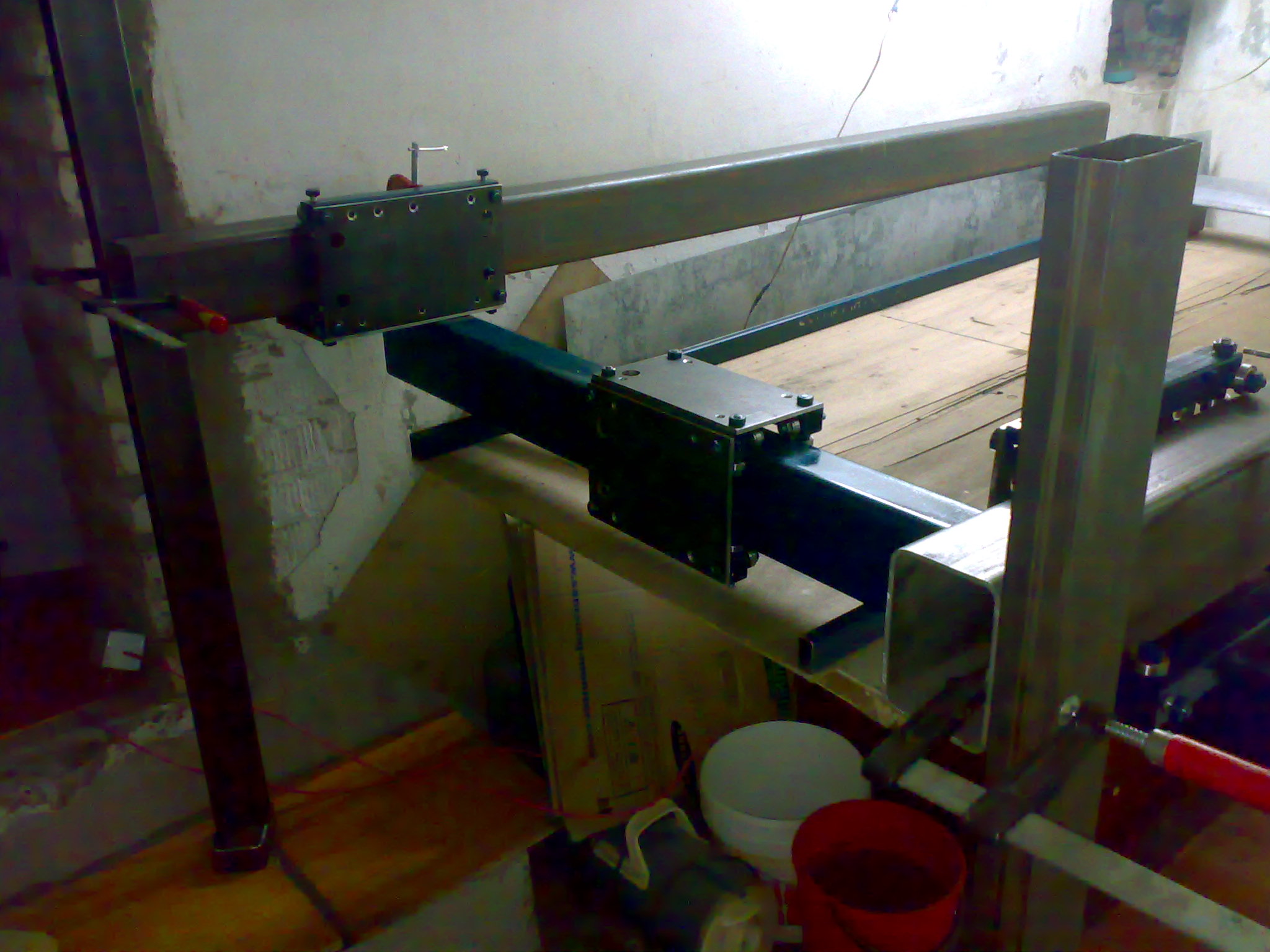

делаю большой станок с рабочей поверхностью 1800х800 .
чем больше читаю и разбираюсь в вопросах тем больше их становится. ну это как правило всегда так происходит. делаю под конкретную задачу. меньше размер нельзя . но хотелосьбы еше больше сделать типа 2000х1000 рабочую. но это удорожает станок .
делаю пока что из квадратной трубы. 100х50х4мм . Х и У оси . отсюда вопрос. про У понятно жескости хватит. а вот про Х под вопросом. как рассчитать не знаю . длина направляющей балки получается 2200мм
. вот думаю мож купить 120х60х4мм ?

вот продолжил работу , правда железяк не хватило для кареток, завтра буду думать , как сделать.
а пока вот что вышло . струбцинами скрутил чтоб не упало.
240220111072.jpg (4413 просмотров) <a class='original' href='./download/file.php?id=1180&mode=view' target=_blank>Загрузить оригинал (374.25 КБ)</a>
240220111074.jpg (4413 просмотров) <a class='original' href='./download/file.php?id=1181&mode=view' target=_blank>Загрузить оригинал (388.07 КБ)</a>

Re: большой станок с рабочей поверхностью 1800х800 .
Супер!
Усилия большие? Есть динамометр или весы?

двигается вообще само . даже ловить приходилось , никакого усилия . все пока посто так собрано частично . скручено струбцинами.. как только просверлю отверстия . поставлю на стойки . тогда проверю прогиб и ровность поверхности . приборы есть. весы есть , а динамометра нет. а зачем он?
Динамометр, это прибор для измерения усилия - тот же безмен, только обычно более точный.
А какие приборы у тебя есть для поверки прогиба и неровности?

Сделал почти таково же размера на скоряк из разного профиля не учел прогиб метала. проблемы начались с прогибом метала по наращиванию на станок нагрузки, прогиб казался не большим но все же, начались доработки в итоге угол 45 делает вещи сейчас станок вообще не прогибается сколько не грузи на него зато выглядит как крокодил после тюнинга. "Гений опыт ошибок трудных"

вот я тоже заложил в станок на направляющие профиль, снсчала хотел делать из 100х50 . но припросчете нагрузок оказалось что надо как минимум 120х80 , что я собственно и сделал.

А у тебя не люфтит ось Y? Насколько я вижу каретки ездят только по одной стороне каждой из направляющих. И сильно зажать из наверняка не получится - ближе к центру направляющие будут прогибаться...

Nick писал(а):Вот видео от drfalk:
неа . на видео только половина каретки. она удет собрана со всех 4 сторон и + будет винты для выборки люфтов.

В этом и была загвоздка в прощете, угол 45 пару хороших труб и прогиба нет, зато вес станка увеличился в двое
Нужно чтобы каретки ездили по направляющим с двух сторон, чтобы их можно было как следует зажать. Иначе будут возникать проблемы из-за прогиба и смещений. А если каретка ездит по монолитной железяке с двух сторон люфт появится, только если профиль будет кривой. И можно не опасаться перекосов и прочих неприятных вещей.
ЗЫ Мaster_70, я это писал по поводу видео Drfalk-а, там видно, что каретка ездит только по одной стороне направляющей, у тебя на сколько я помню такого не было. Кстати, как продвигается твой станок? Механику до конца собрал?
