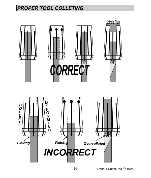

Здравствуйте уважаемые спецы. Я перешел с ер11 на ер20, вылезла проблема с креплением фрез - покупаю обычно дешевый 2х-заходный китай с али(работаю по дереву), почти все поголовно имеют короткие хвостовики. Например на 6мм, длинна цилиндрической части, в районе 13 мм, с ер11 этого хватало, там мож 1 мм недотягивало до конца цанги, а вот с ер20 явно нет. Нашел вот такую картинку.
Видимо мой вариант это верхний правый. Думаю буду просто обломок фрезы сверху вставлять, но хотелось бы у общественности проконсультироваться - кто как делает.

Третий верхний, если хвост обломан, то надо его торцануть, иначе будет бить. "Spindle Plug" на картинке - прикольно, никогда не видел таких штук.

Спасибо. Так и сделал - отпилил болгаркой 1 см от хвостовика и сверху сунул.
