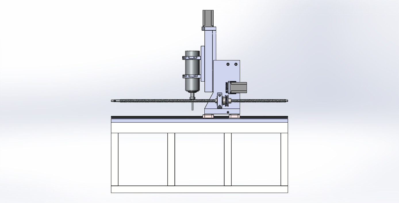

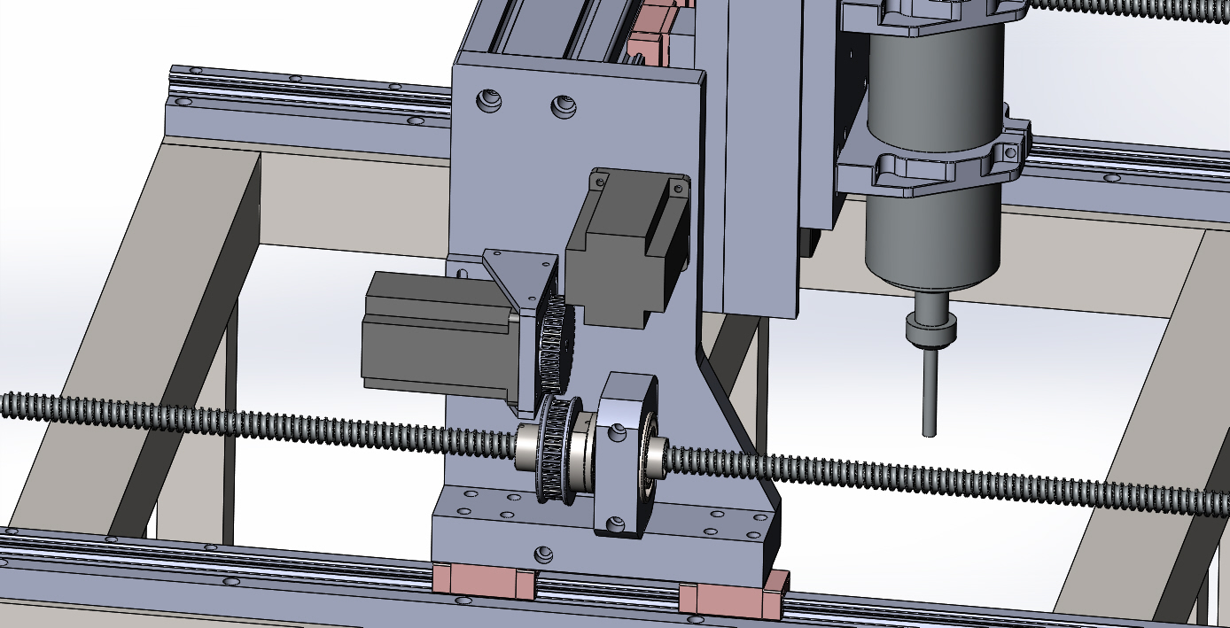

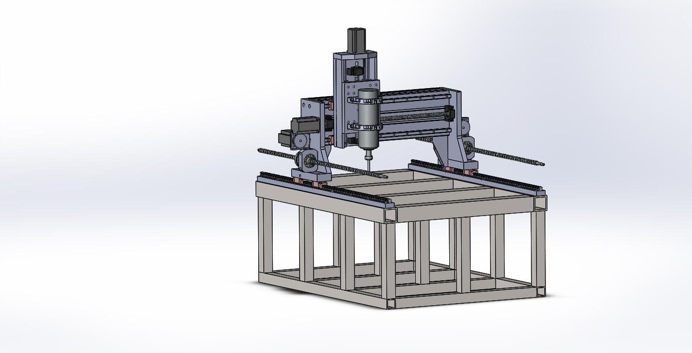

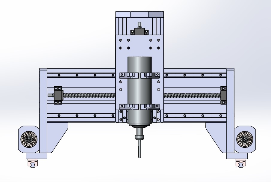

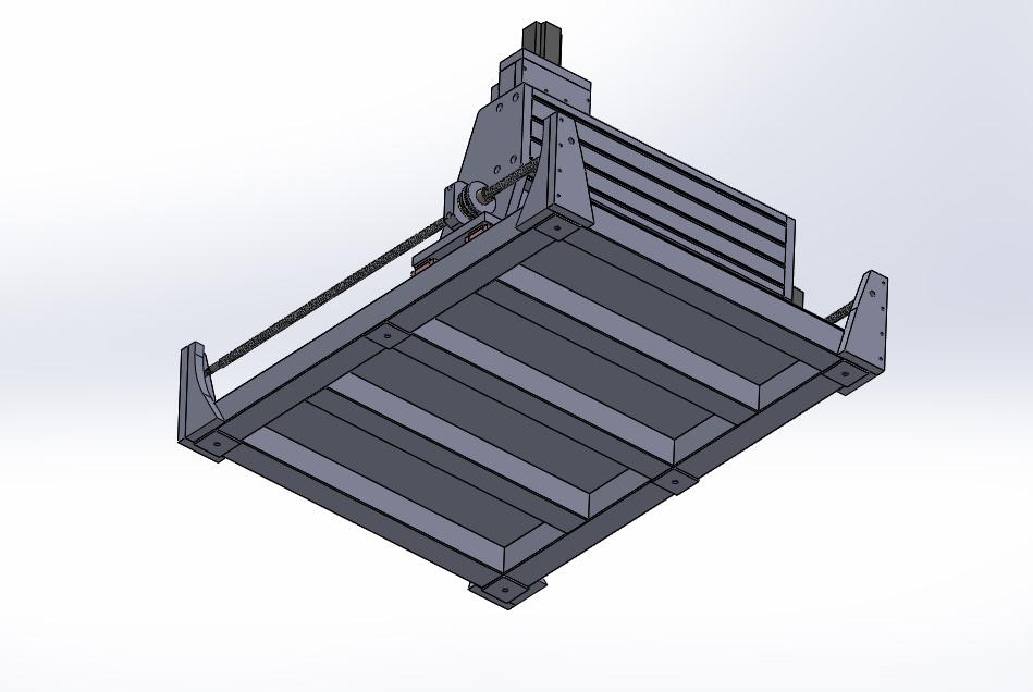

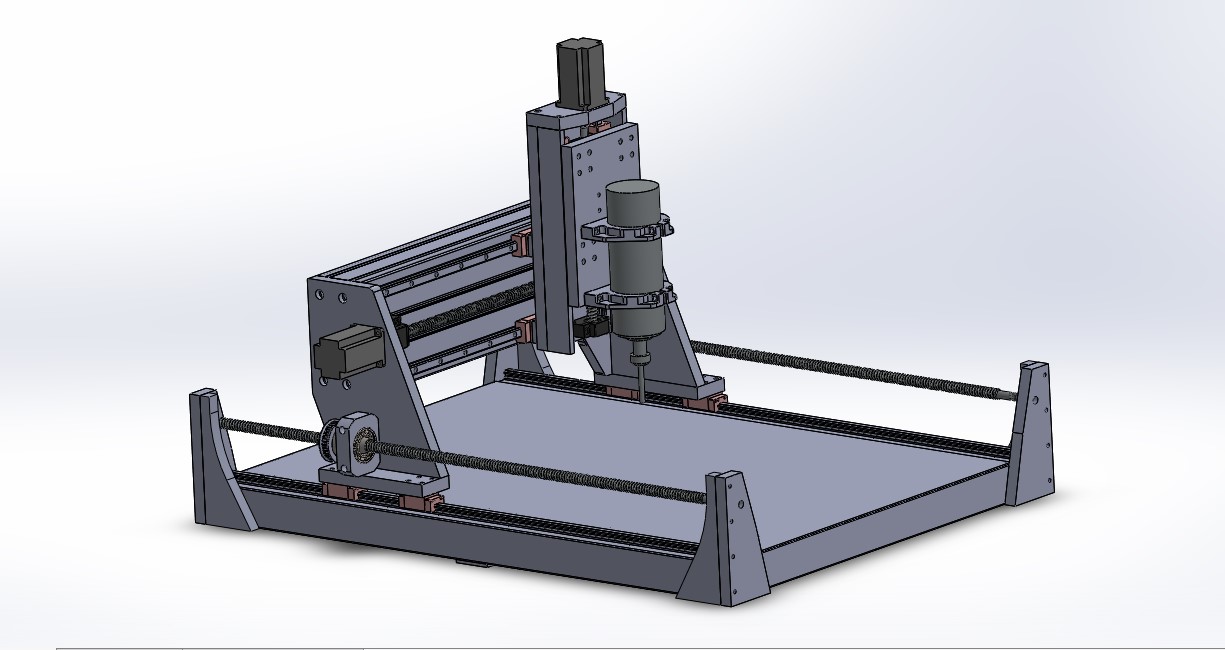

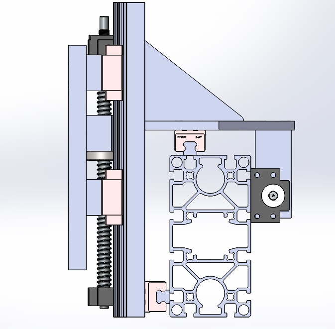

Давно увлекаюсь темой чпу, и имею большое желание его себе собрать. Началось все с профтехучилища, где впервые их увидел и смог опробовать, древних динозавров семейства Fanuc. После нескольких лет решено было попробовать заняться этим самому, для чего был собран макет из фанеры, на удивление работоспособный, хоть и с кучей ошибок механики, но все же это было для меня чем то особенным. Собственно этот опыт и сподвиг меня пойти получать инженерное образование. Заканчивая лирическое отступление:
Этот проект долгострой, ввиду того что я как бедный студент очень долго копил на комплектующие, и будучи транжирой как только появлялись деньги сразу их покупал, оставляя дорисовку проекта на будущее. Знаю что это весьма серьезная ошибка, и в свое оправдание скажу лишь что сейчас бы я так делать не стал.
Чем я располагаю на данный момент:
Балка портала Профиль Alumeco 180x90 - самый крепкий что у них был
Рельсы 15 Hiwin 1500мм, 600мм и 350 мм
Винты ШВП китайские аналогично
Двигатели Nema 24 - не нашел для них нормального графика момента от скорости, может есть у кого?
Плата опторазвязки и дешевые драйвера - шли в комплекте с движками
Шпиндель 1.5 КВт с водяным охлаждением
В общем прошу помощи у старших товарищей с постройкой данного агрегата. Буду рад комментариям и конструктивной критике.
И собственно мой первый вопрос - почему многие так не любят винт сверху на балке портала? И имеет ли моя конструкция преимущества перед ней или такая же фигня?

Seriyvolk
Сообщения: 57
Зарегистрирован: 08 окт 2017, 04:13
Репутация: 22
Re: Фрезерный станочек по дереву и пластикам 1000х440х150
Сообщение Seriyvolk »
Peacemaker писал(а):И собственно мой первый вопрос - почему многие так не любят винт сверху на балке портала? И имеет ли моя конструкция преимущества перед ней или такая же фигня?
Уж лучше винт сверху. Твоя конструкция - не такая же фигня, а намного хуже. Этот плоский отросточек, зацепленный за гайку, будет болтать во все стороны, ибо никакой жёсткой связи с пластиной портала (зетки) он не имеет.
slavyan75
Сообщения: 307
Репутация: 31
Настоящее имя: Вячеслав
Откуда: Tilsit
Сообщение slavyan75 »
и верхнюю рельсу переноси на лицевую сторону (аналогично нижней), иначе замучаешься с юстировкой ;
а почему поле указано 1000 при рельсах 1500 ?

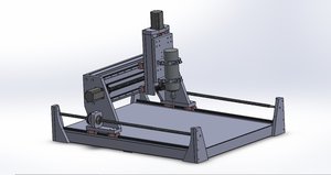

Peacemaker
Сообщения: 17
Зарегистрирован: 23 янв 2017, 14:43
Сообщение Peacemaker »
Dimka_almighty писал(а):Возьмите увеличенный "народный" станок Фрезерюги

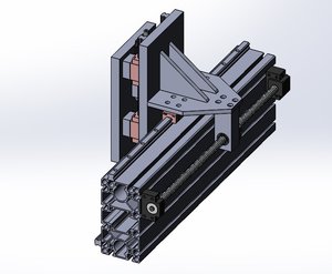

Сначала проект и рисовался, как говорится наподобии, но ведь иногда хочется изобрести велосипед :)
Это то что было вначале, не нравится что придется делать подкладки на каретки, от этого жесткость не потеряю? Делать вырезы в плите как у фрезерюги стремно, боюсь поведет алюминий с обратной стороны.
Размер в названии поменял
osz12.jpg (4503 просмотра) <a class='original' href='./download/file.php?id=128769&sid=c4489cfdfc3d7e2b89ca799de1dbea7c&mode=view' target=_blank>Загрузить оригинал (58.83 КБ)</a>
Сообщения: 13713
Re: Фрезерный станочек по дереву и пластикам 1500х600х350
У меня не ведет. Ну и в проставках нет ничего плохого.

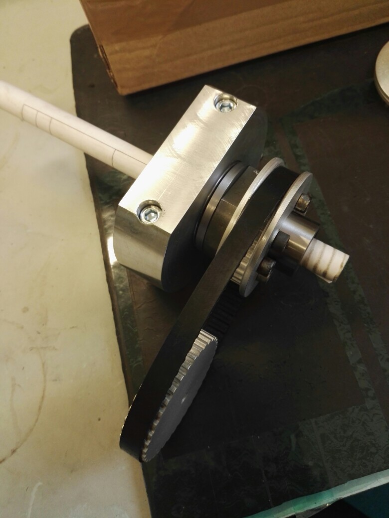

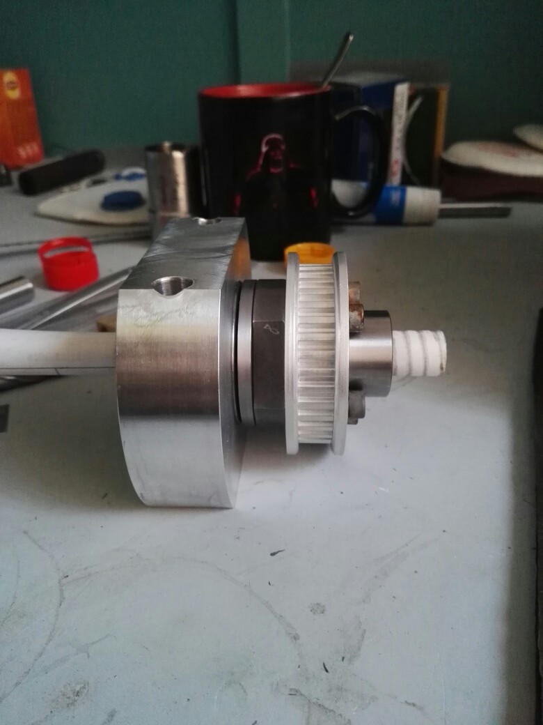

Появляется общий вид проекта. По поводу корпусов вращающихся гаек - самому не очень нравится, но не имею доступа к нормальным станкам чтобы сделать их одновременно изящными и точными, придется довольствоваться чем есть. Есть замечания по поводу остального?

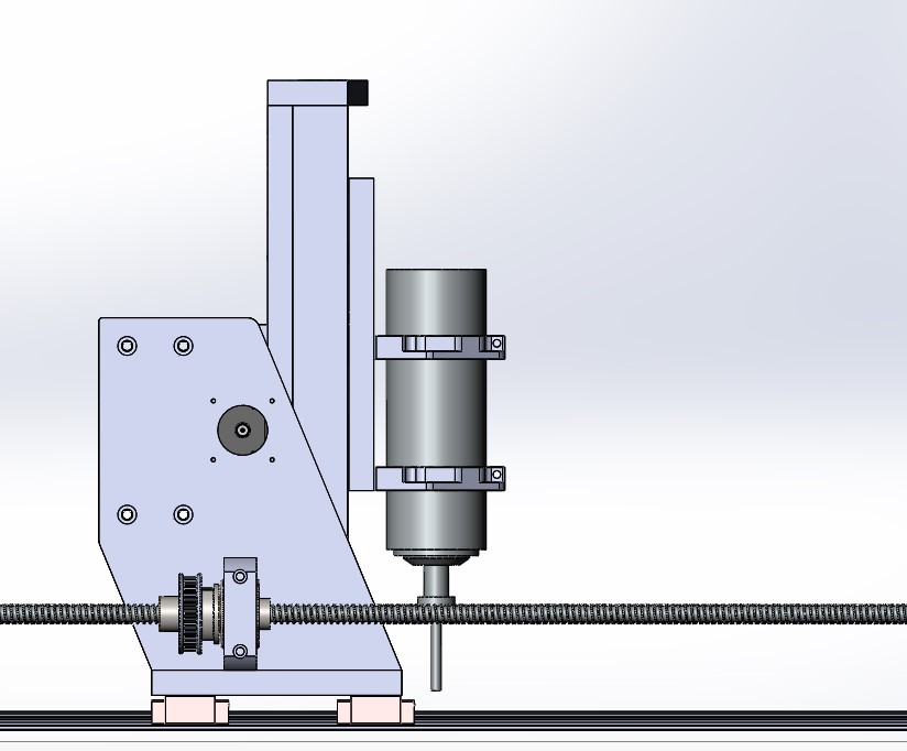

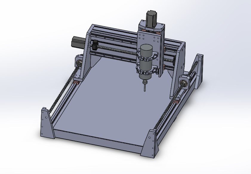

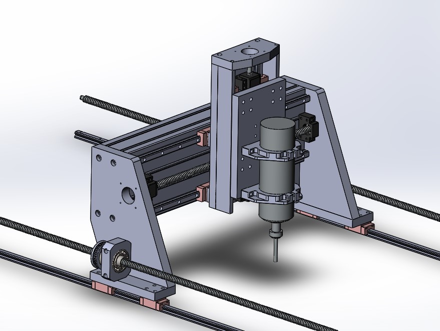

Потихоньку дорисовываю проект, умерил пыл с 1500 до 1000. Ломаю голову над защитой по Y и Z, если по Х еще чтото смогу придумать то для этих двух совсем нормальных идей в голову не лезет.

Сообщения: 13713
Шпиндельную плиту надо укорачивать. А то не поднимается достаточно.
Peacemaker
Сообщения: 17
Так а сам шпиндель можно будет поднять повыше, не?
Taganrog
Сообщения: 1238
Репутация: 284
Откуда: Брянск
Сообщение Taganrog »
Шпиндель гораздо жестче твоей плиты. и если укорачивать то наиболее слабое звено.

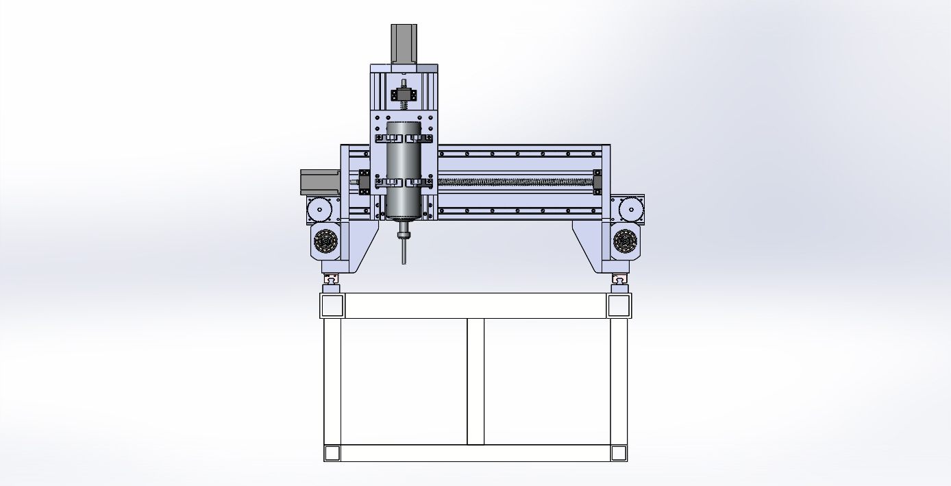

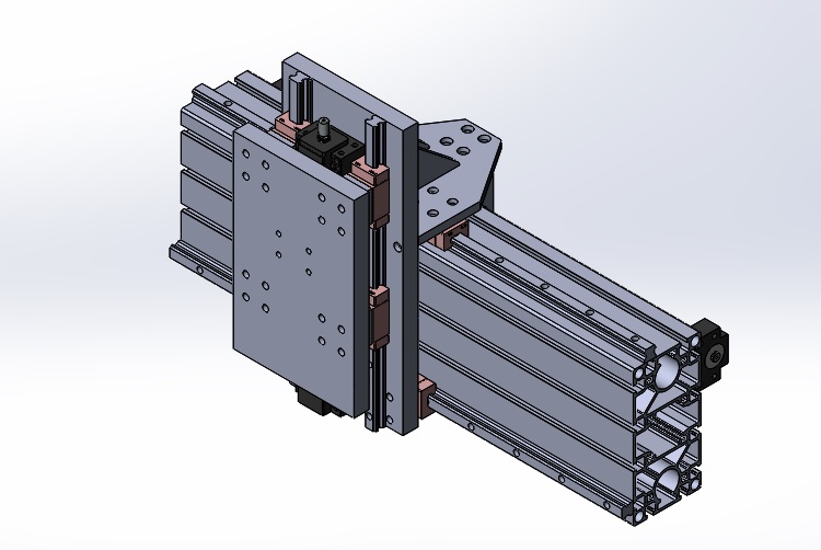

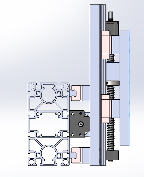

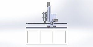

Учел критику от разных людей и пока проект выглядит так. Верхняя часть станины из квадрата 60х60х6, нижняя из 40х40х4. Вес станины получился приблизительно 85 кг, вес портала хз, но думаю примерно кило 30 будет.
Ось Y+Zfinish1.JPG (3616 просмотров) <a class='original' href='./download/file.php?id=138783&sid=c4489cfdfc3d7e2b89ca799de1dbea7c&mode=view' target=_blank>Загрузить оригинал (199.72 КБ)</a>
Ось Y+Zfinish2.JPG (3616 просмотров) <a class='original' href='./download/file.php?id=138784&sid=c4489cfdfc3d7e2b89ca799de1dbea7c&mode=view' target=_blank>Загрузить оригинал (135.15 КБ)</a>
Ось Y+Zfinish3.JPG (3616 просмотров) <a class='original' href='./download/file.php?id=138785&sid=c4489cfdfc3d7e2b89ca799de1dbea7c&mode=view' target=_blank>Загрузить оригинал (110.01 КБ)</a>
Ось Y+Zfinish4.JPG (3616 просмотров) <a class='original' href='./download/file.php?id=138786&sid=c4489cfdfc3d7e2b89ca799de1dbea7c&mode=view' target=_blank>Загрузить оригинал (375.16 КБ)</a>
Taganrog
Сообщения: 1238
Репутация: 284
Откуда: Брянск
Защита ШВП и направляющих будет ? если да, то лучше сразу ее прорисовать. Это сильно может повлиять на расположение и конфигурацию элементов.

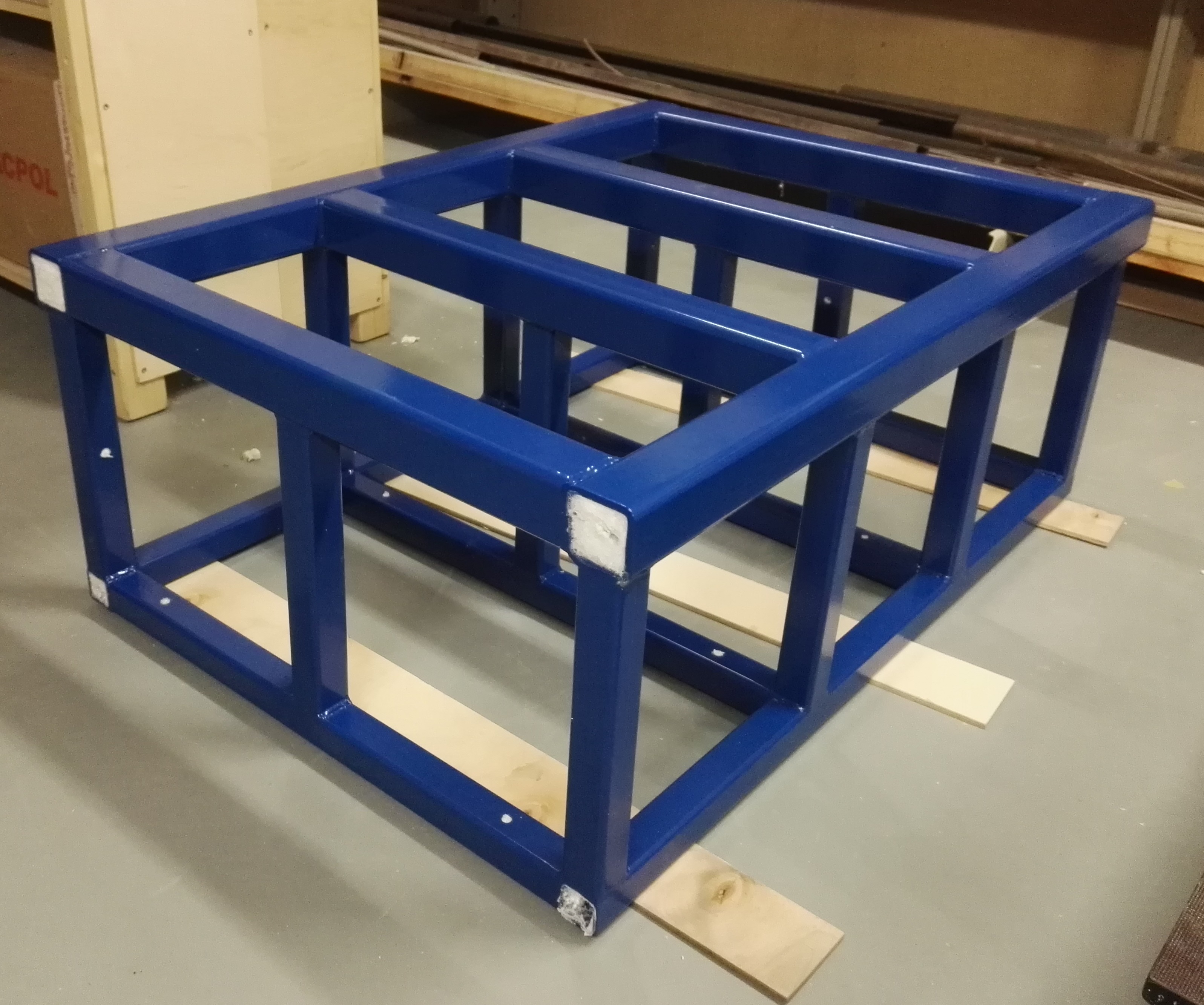

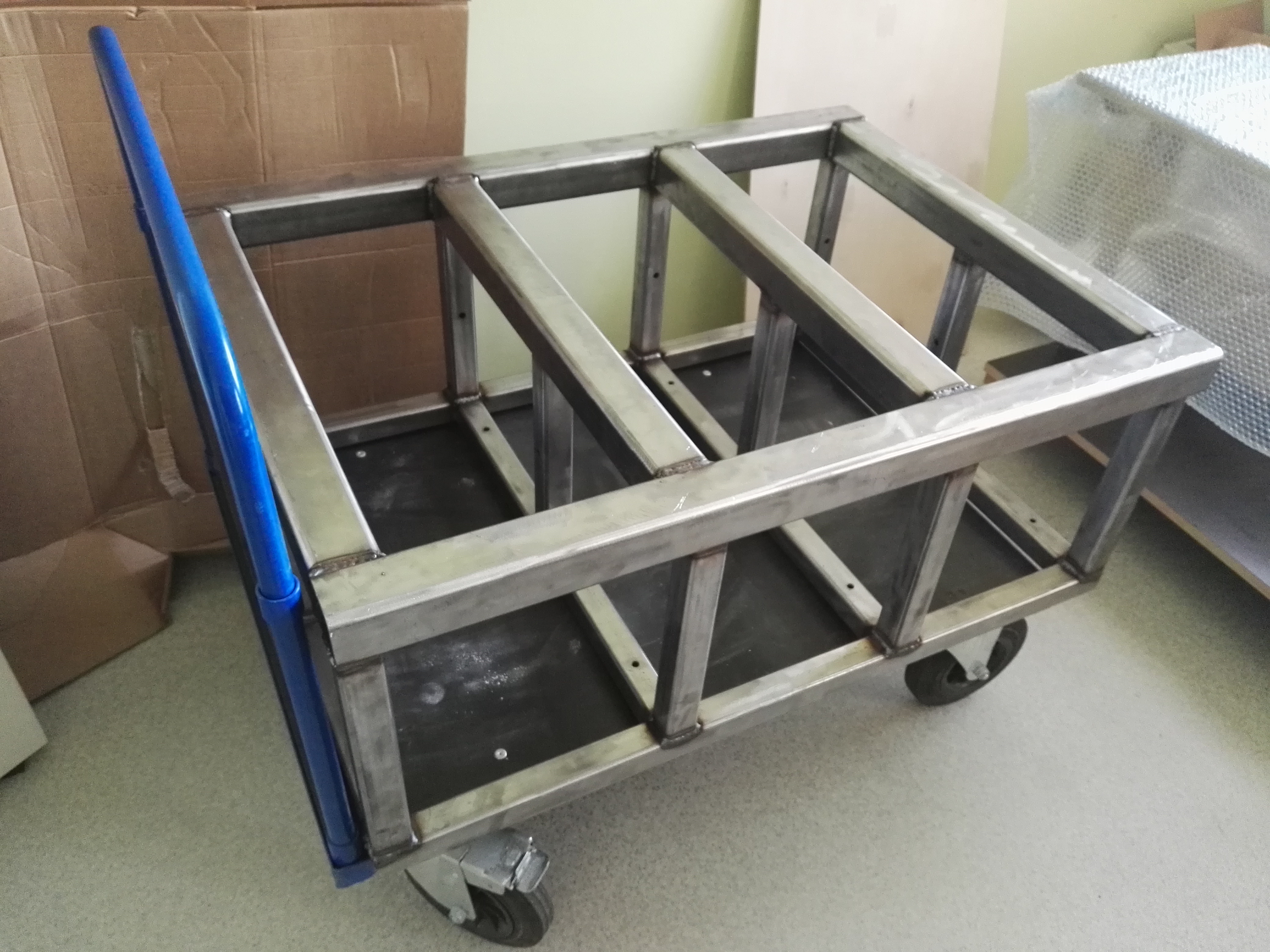

Peacemaker
Сообщения: 17

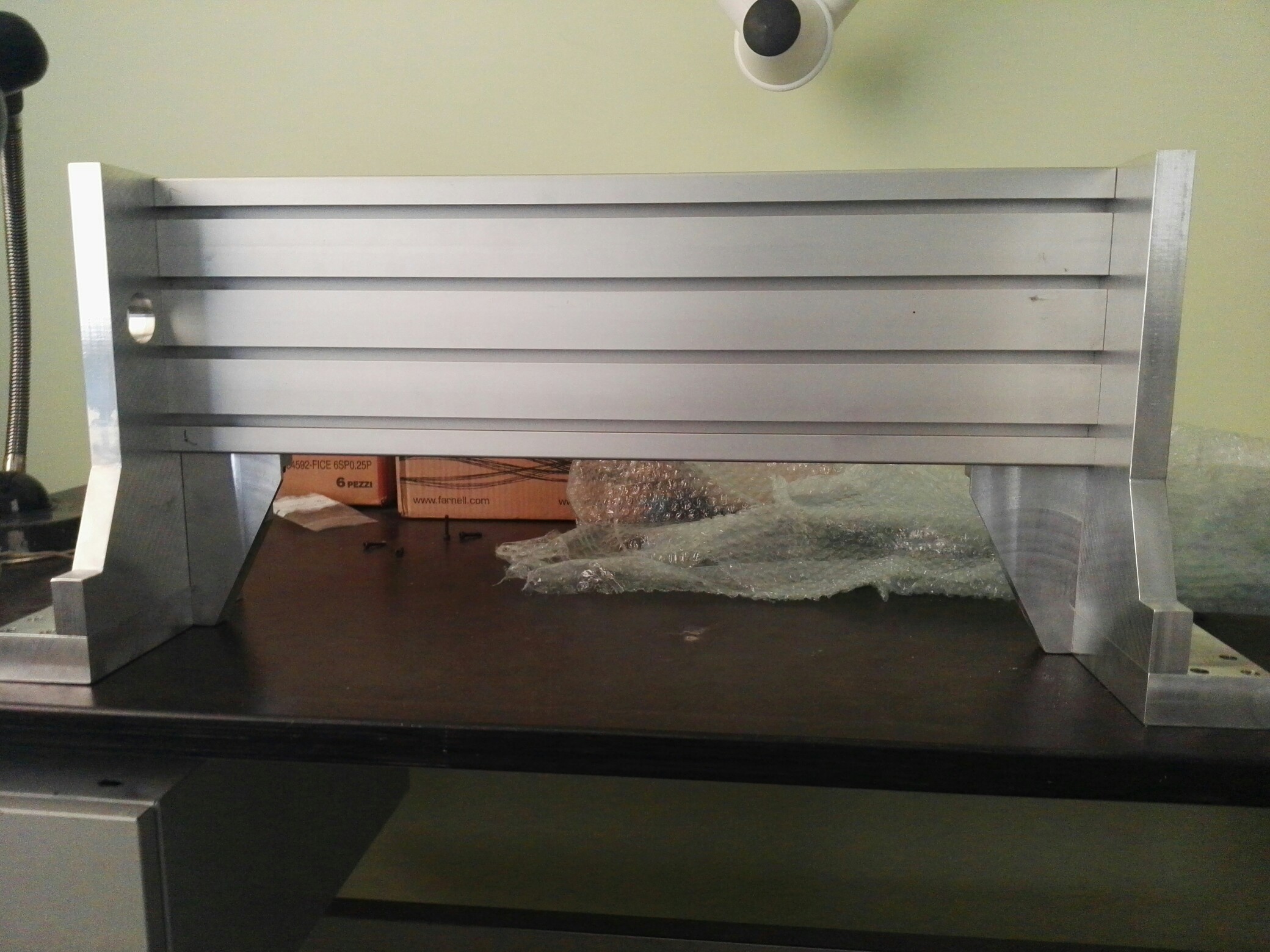

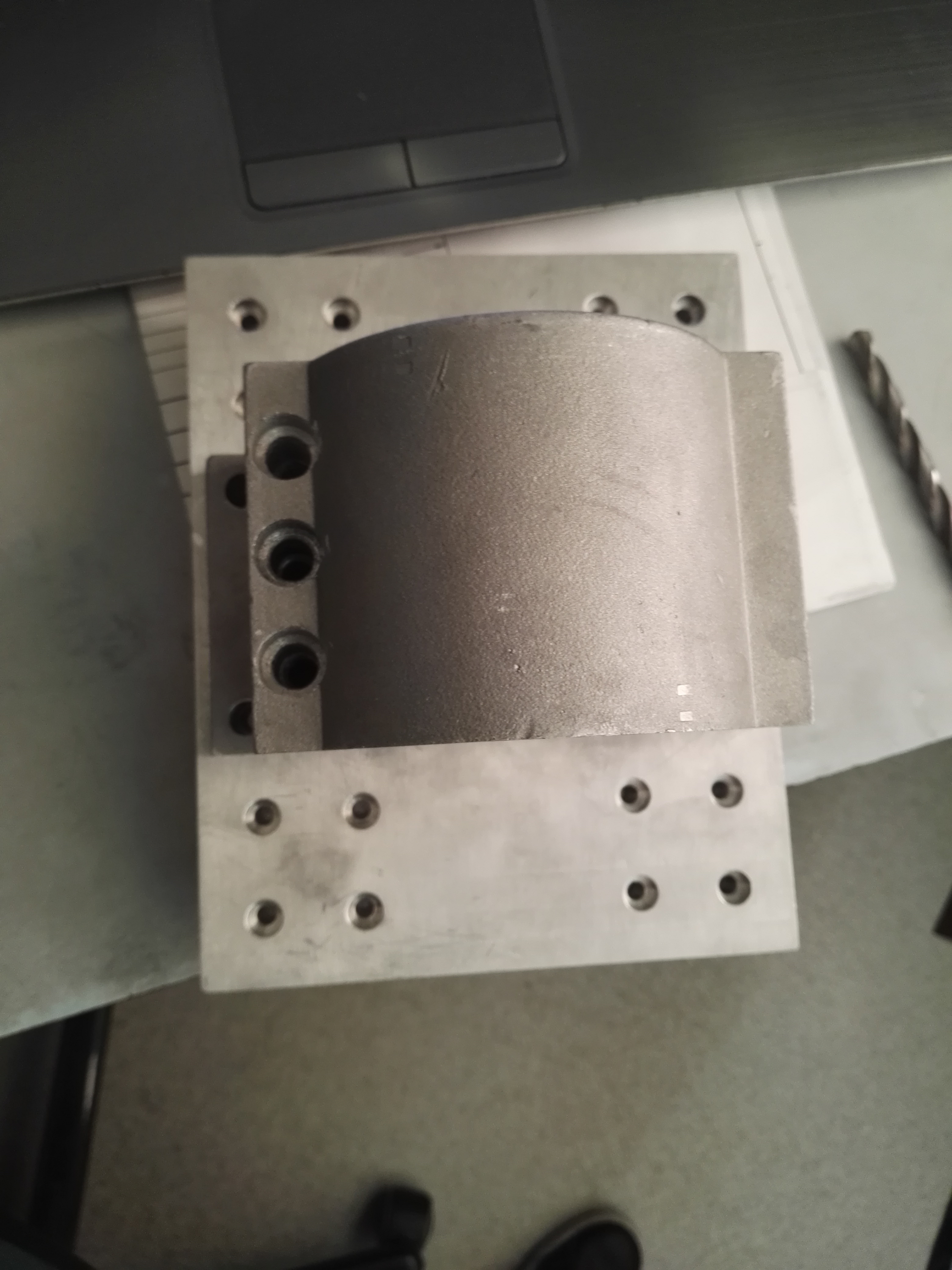

Работа по станкостроительству кипит!
Защита будет обязательно. Раму варил знакомый, её немного повело, но не так уж сильно, думаю подкладками дело выпрямлю. Пробовал залить трубы пеной от вибрации и по неопытности походу зафейлил. Все равно поет, зараза! А вот балка из профиля после заливки явно стала тише "звучать".

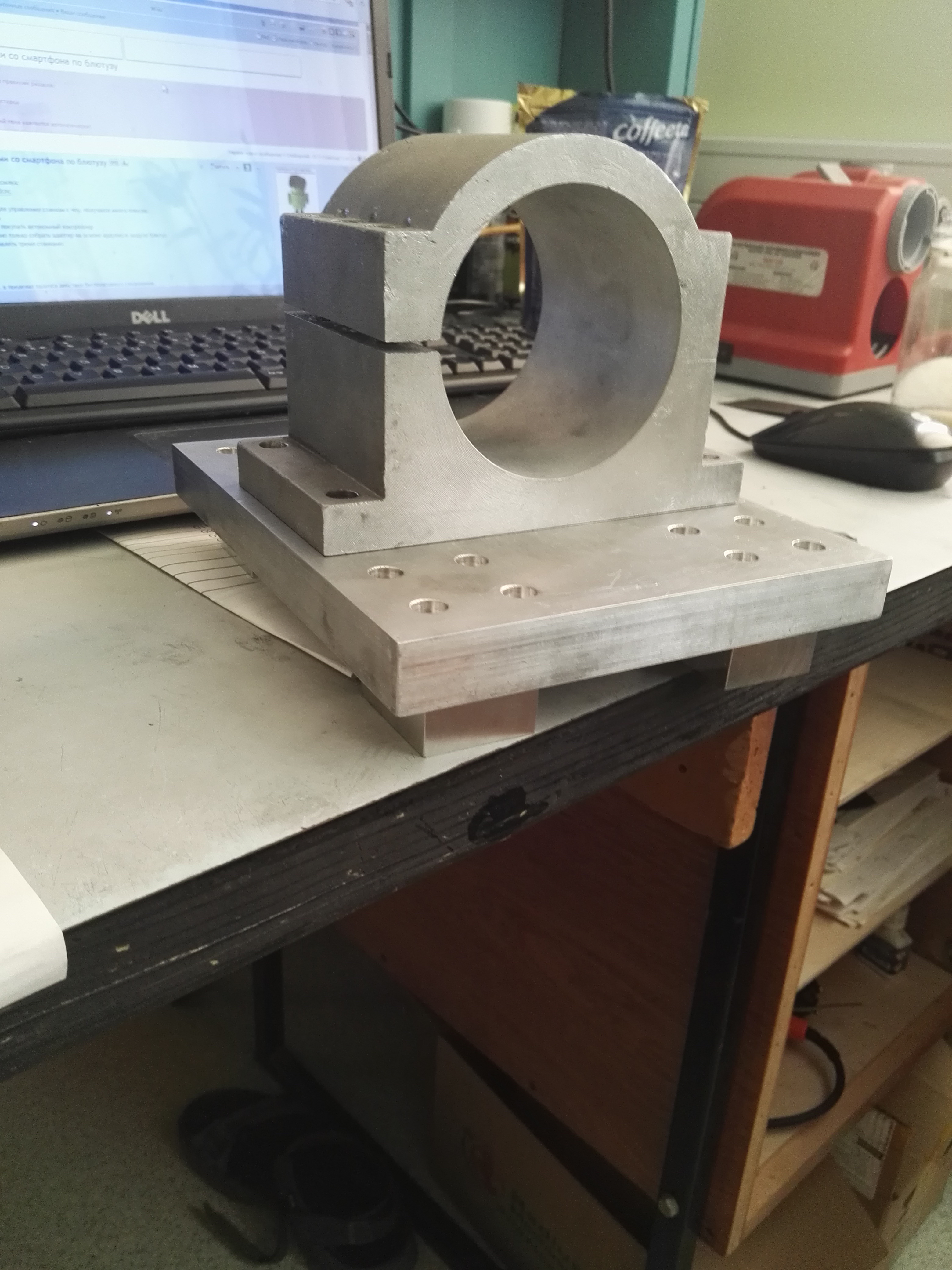

Peacemaker
Сообщения: 17

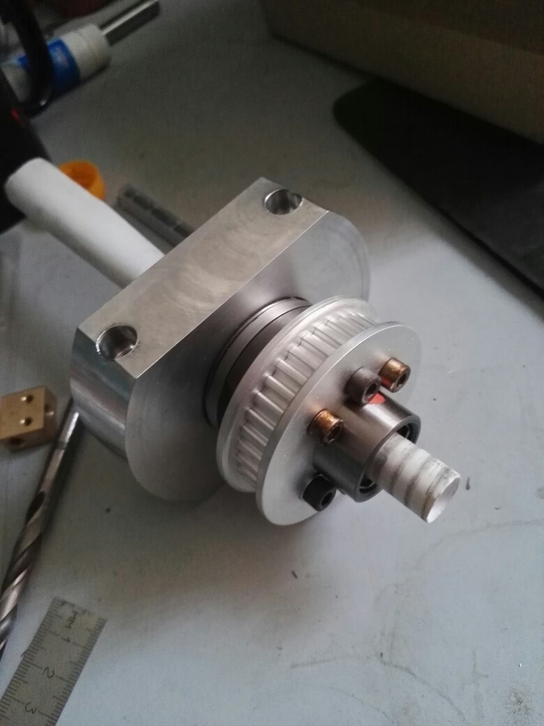

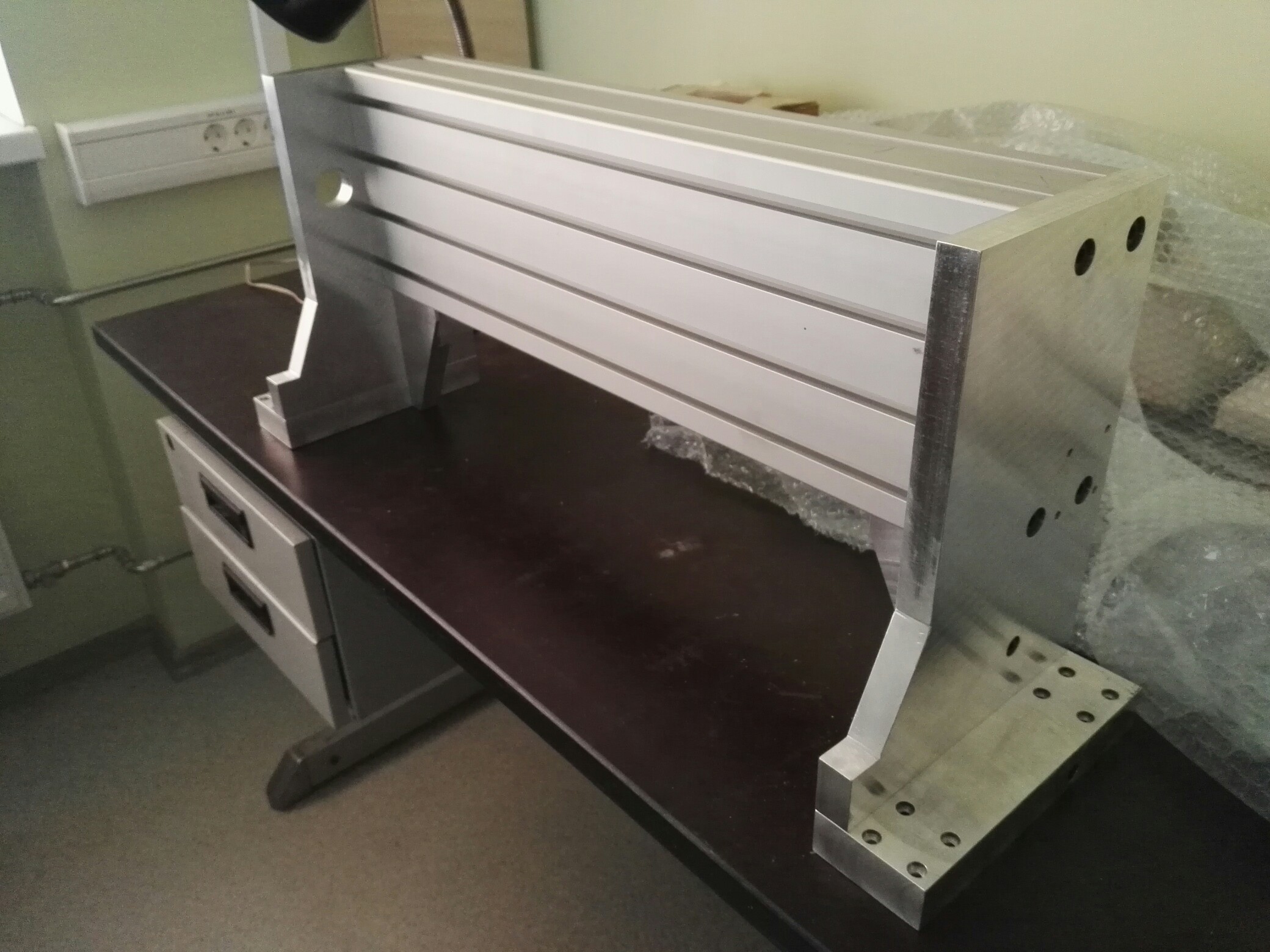

Портал почти готов.

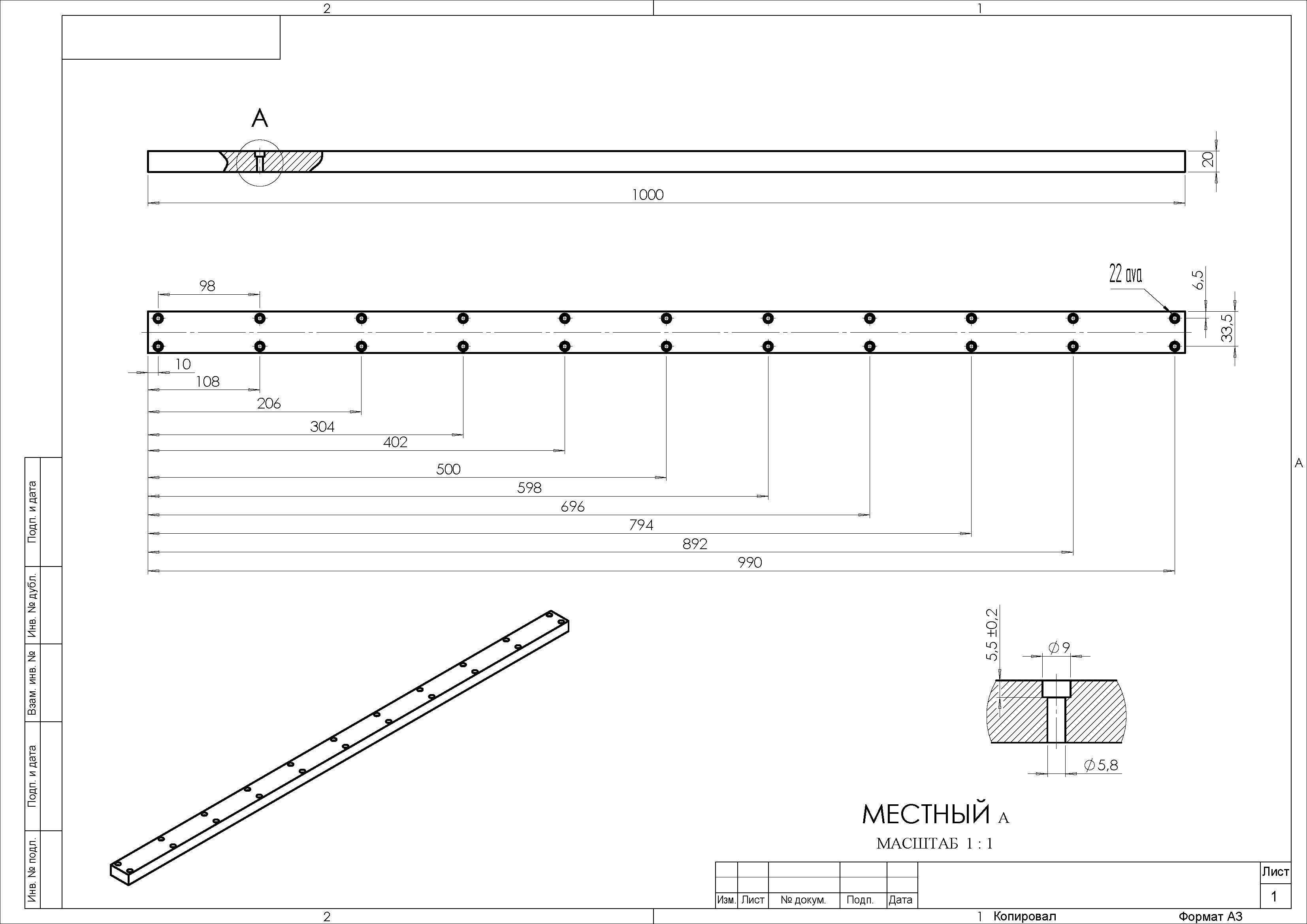

Возник вопрос - в детали которая служит подкладкой под рельсы портала я сделал 22 отверстия (11 на длину) для выравнивания плоскости и с тем чтобы в любой момент времени каретка портала не "продавливала" незакрепленное место между болтами. Не слишком ли перебор? :thinking:
