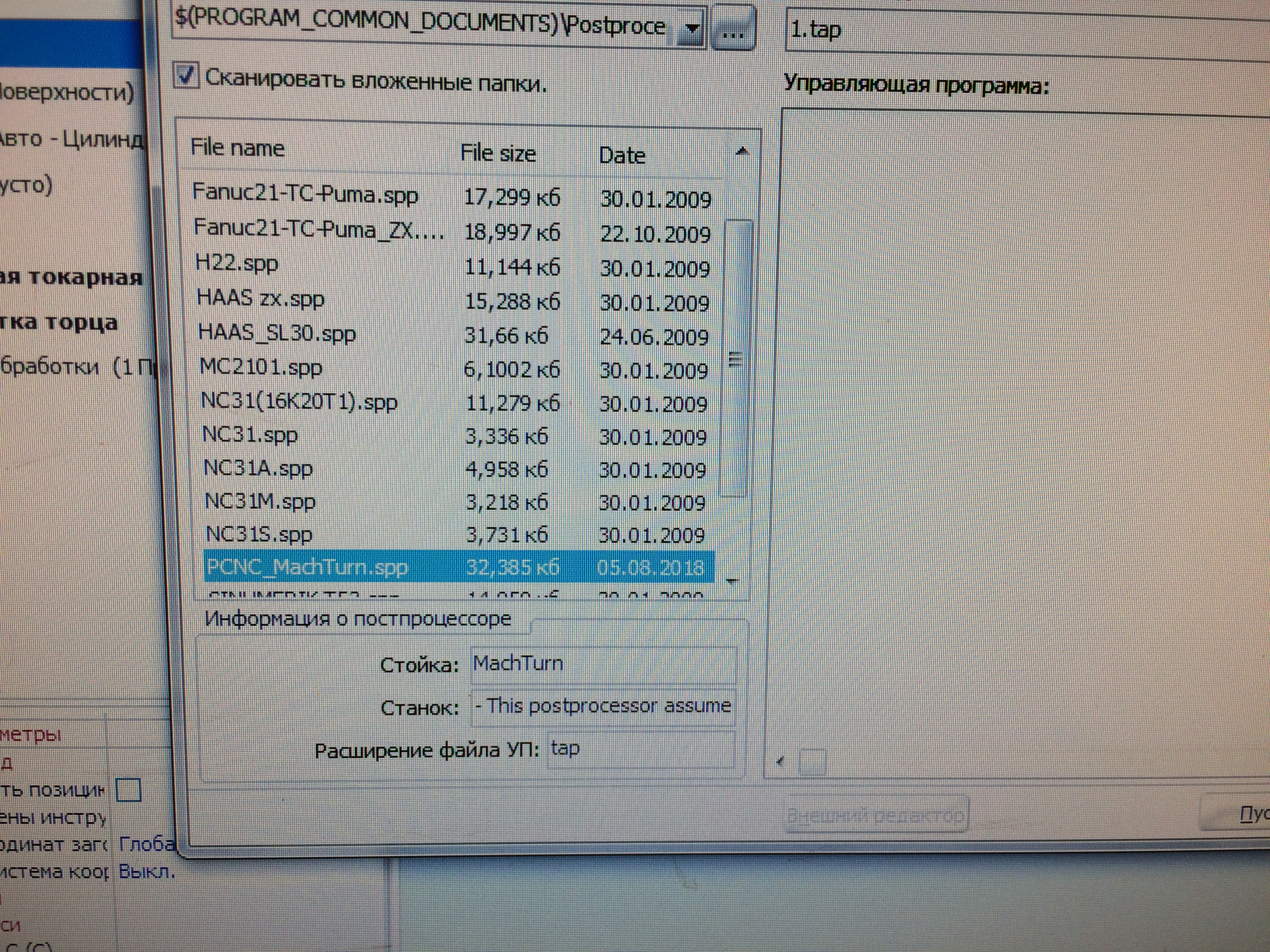

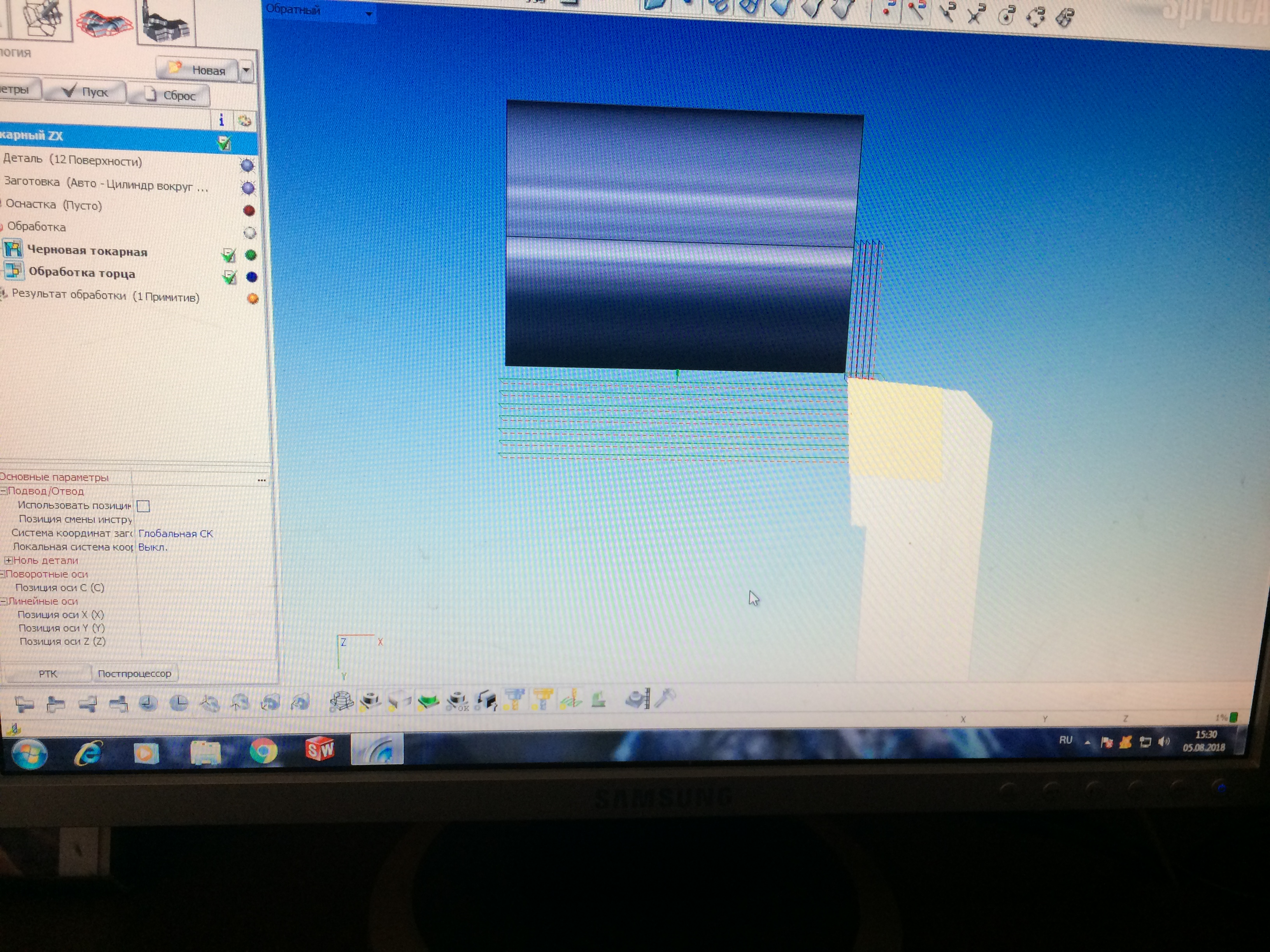

Помогите разобраться с постпроцессором спруткам. Кое как строю траекторию, выбираю пост pcns1100 turn, так как он токарный. Сразу же ругается на ошибку.

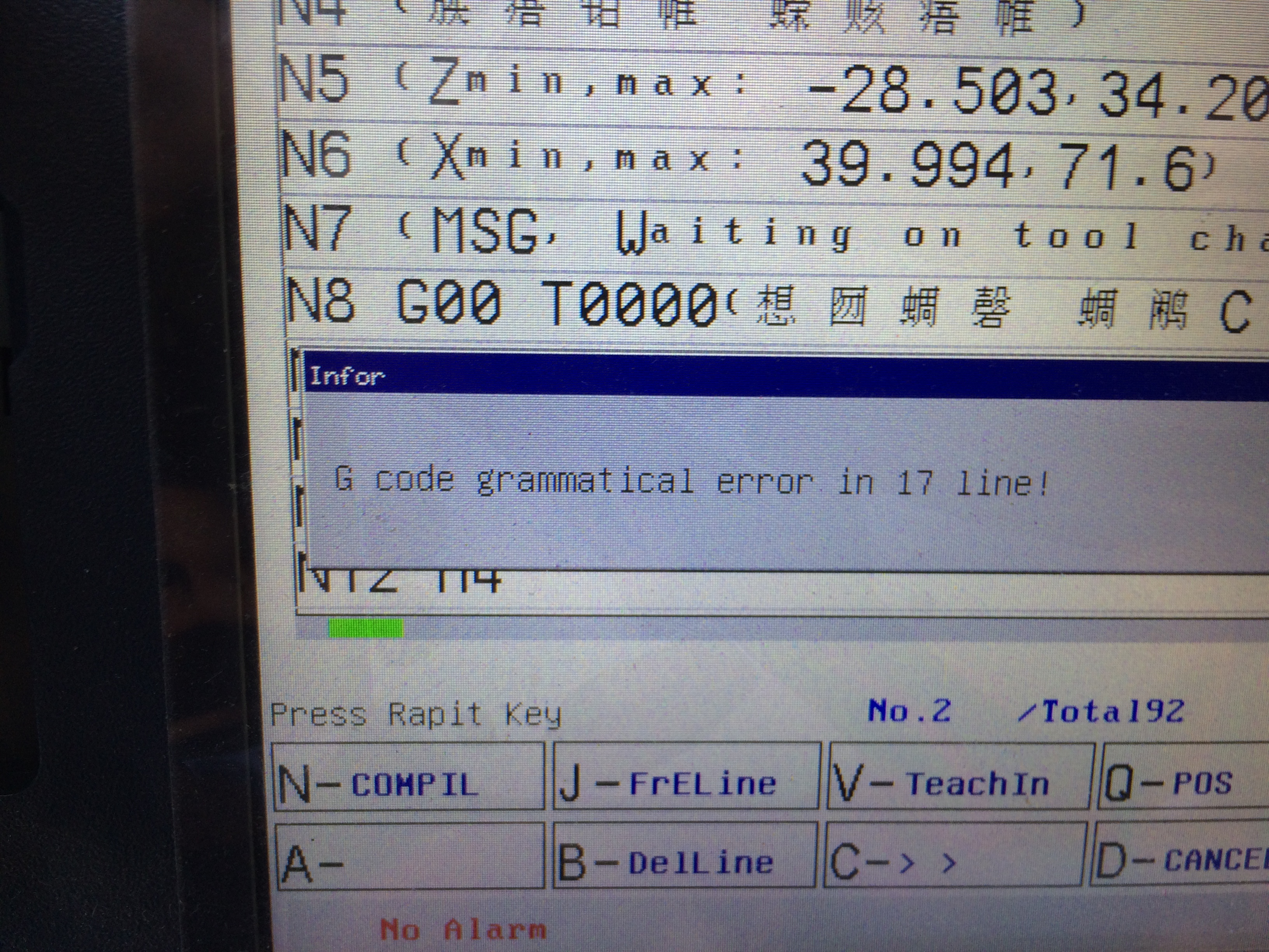

Далее загружаю УП в контроллер, делаю компиляцию, выдаёт сначала одну ошибку, удаляю строку полностью, затем ещё и ещё ошибки. Подскажите пожалуйста, что не так в этих строках, и как можно подстроить постпроцессор? С генератором постпроцессора пока не имел дела. Может есть несложный способ подкорректировать существующий пост?

ошибки во 2,17 и в последней строке.

Может кто за деньги согласиться написать мне постпроцессор под мой станок?
Re: ТПК 125 с китайской стойкой SZGH CNC990TDb.
Alexxt660x писал(а):Может кто за деньги согласиться написать мне постпроцессор под мой станок?
Те кто пишут посты берут примерно столько, сколько стоит твое китайское ЧПУ :)
На форуме были объявления что пишут посты за деньги. Чтобы быстрее тебя нашли, лучше на форуме разместить объявление.
Но я бы пошел другим путем: поставил другую рабочую САМ, например SolidCam :)
SprutCam поставил древнюю версию?

SprutCam поставил древнюю версию?[/quote]
Да, 2007 года. Работаю в ней уже около 5 лет на ЧПУ-шеном своими руками фрезерном ЧПУ под мач3. Вроде привык, всё устраивает. Нравится то, что можно быстро начертить несложный контур даже для единичных изделий. И пост использую готовый pcnc1100 А вот с токаркой что-то не совсем получается быстро освоить. А в солидкаме есть подходящий постпроцессор?
Alexxt660x писал(а):Да, 2007 года.
У SprutCam вроде как была акция бесплатно поставить свежю версию бесплатно на 30 дней с полным функционалом. Там должны быть и свежие посты.
Alexxt660x писал(а): А в солидкаме есть подходящий постпроцессор?
Токарка работает на Lcnc, устраивает. Думаю пост под Lcnc и под китайскую стойку подойдет.

Честно говоря код как-то глаза режет:на 17й строке G01 G95, и ошибка "repeated g code". Некоторые стойки не любят два g или m в одной строке. Лучше разнести на разные строки. И в последней строке оставь M30, остальное перенеси на предыдущую строчку.
