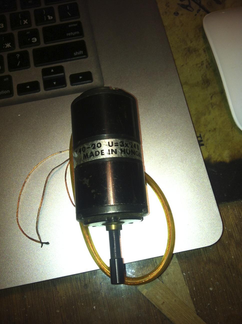

Вот есть такое чудо
Хотелось бы его использовать в качестве шпинделя. Но нигде не могу найти его описания. Можно ли подключить к 1 фазе и как?

В каком смысле к 1 фазе?

ну судя по маркировке 3х24В - движок 3-фазный. Или я чего-то недопонимаю?

Дополнительная информация - двигатель ранее использовался в сверлильном автомате печатных плат
Re: Помогите с движком
А драйвер оттуда никак не выцыганить?

pdv1970 писал(а):двигатель ранее использовался в сверлильном автомате печатных плат
Значит, на повышенную частоту, может, 400 Гц, а может и выше. Однако, инвертор нужен.
