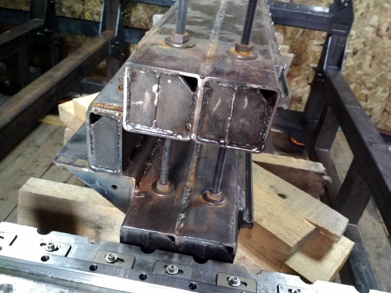

На днях буду устанавливать портал, завтра задуваю песок воот в эти дырдочки:
IMG_20180711_182158.jpg (4049 просмотров) <a class='original' href='./download/file.php?id=142713&mode=view' target=_blank>Загрузить оригинал (58.51 КБ)</a>
Внутренний объем трубы около 11л.
Я так понимаю, достаточно заполнить песком 2/3 объема, верно?

Re: Портальный фрезер по МДФ/пластику/мягким металлам, 2500x
Я в своём портале буду заполнять трубы примерно на половину. Ты, кстати, по ходу заполнения, стучи по трубам, как только звук тебя устроит, так и остановишься (:

Засыпал по 8 л, т.е. это больше, чем 2/3. Однако звук меня не устроил - где-то имеется вибрация, хотя и звона нет.
В общем, оставил как есть, собрал портал
IMG_20180712_165007.jpg (4004 просмотра) <a class='original' href='./download/file.php?id=142764&mode=view' target=_blank>Загрузить оригинал (142.14 КБ)</a>
Нагруженные каретки и вправду стали кататься как будто мягче, шелест шариков стал заметно тише.
