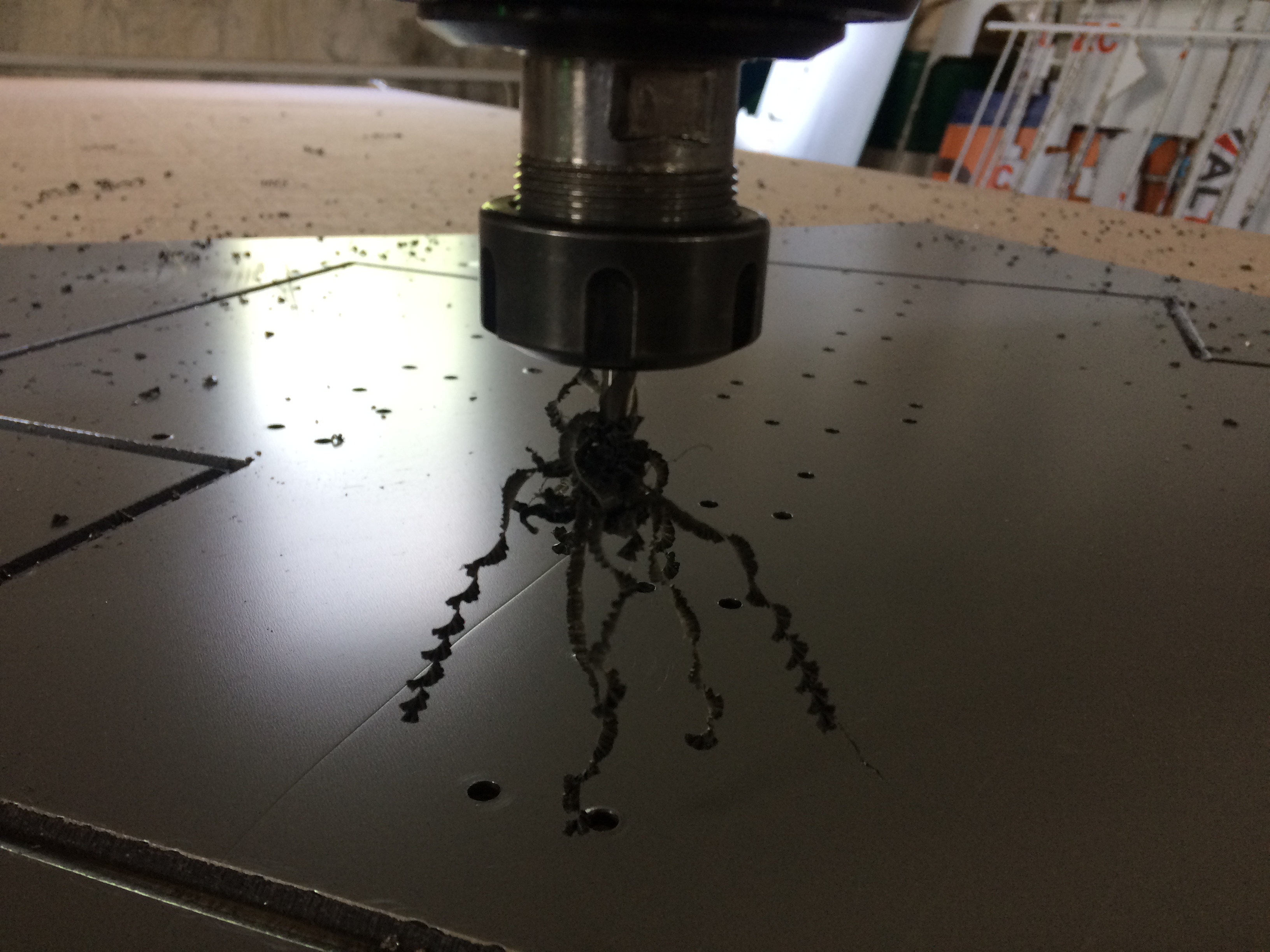

Часто по долгу службы фрезерую аллюминиевый композит, при сверлении большого количества отверстий, на фрезу наматывается много стружки
Как избавиться от данной проблемы?

Сверлить не за одно опускание оси Z, типа "глубокого сверления"

В обратную сторону шпиндель запускать.

China_SNS-98 писал(а):Как избавиться от данной проблемы?
G83
Re: Стружка намоталась на фрезу
aftaev писал(а):G83
непоможет. аллюминиевый композит - та еще гадость. два листа люминя, а между ними что то типа гнусного полиэтилена, наподобии старых советских крышек для банок. по этому хоть прерывисто его сверли, хоть не прерывисто - стружка всеравно будет наматываться. это особенности материала. ставьте подачу побольше и чем нибудь типа палочки от мороженого скидывайте стружку с инструмента. других вариантов я не нашел. проблема в самом материале.

У нас это называют алюкобонд. Сверлили, знаем.

Действенно было так: сверло заходит на 0,5мм, останавливается, ломается стружка и дальше так ступеньками сверлится. Это сружколом ЧПУ(тема про него была). Можно и средствами некоторых САМ написать УП чтоб стружку ломало.
Чтобы не горело, СОЖ даже в виде простой воды помогает.
Кто хочет может палочками стружку снимать. Можно даже макрос написать чтобы шпиндель ехал в нужную позицию и там палочкой стружка снималась :)

Сань - я выше написал - в данном случае это особенности конкретного материала. Я сверлю пластик без проблем. и АБС, и ПОМ, и много чего разного. Но у данного материала стружка НЕ ломается. она мякгая как унылое вот это вот.. попробуй сам на полиэтилене поломать стружку.. ты даже если остановишься, то то что уже есть со сверла не слетит. она мягкая и очень гибкая. по этому было сказано увеличивать подачу. тогда хоть как то можно с ней бороться.

Алюкобонд ЧПУ не сверлил, а вот полиэтилен приходилось. Помогало острое сверло, очень большая подача на оборот и малая скорость шпинделя (конкретные значения не помню). При этом стружка получается короткая и достаточно прочная. Выходит двумя хвостиками, не наматываясь на сверло.

Не, этот композит так не получится. Его нужно резать сразу толстым слоем, иначе размазывается. Не будет он по чуть-чуть нормально сверлиться.
Как вариант можно попытаться вырезать отверстия по контуру фрезой меньшего диаметра. Но, опять же — тонкими фрезами его тяжело обрабатывать.
Проще реально палочкой (я зубную щетку использую).

Сергей Саныч - вот об этом и была речь. там между двумя листами люминя премерзопакостный полиэтилен. причем реально мерзопакостный. и скорее всего даже вторичка. тянется как не знаю что. по этому и говорил что нужно увеличивать подачу. обороты судя по фото там и так небольшие. иначе там была бы такая мочалка шо "маманегорюй"... :)

Скорость 18000 подача врезания вроде 6 мм/сек
Хотел попробовать фрезу стружколом, но они довольно дорогие, интересно поможет ли

Обороты очень большие. Плавится пластик. Может сверлом сверлить, а не фрезой? С циклом стружколома.

Пластики тягучие сверлить сверлом плохо. С тем же поликарбонатом такая же история.
Решается очень просто, сверлится однозаходной фрезой меньшего диаметра со спиральной подачей.

Нормальные обороты, я шесть лет режу это говно каждый день, плавится оно только на 24000 и только на подачах ниже 35мм/сек. Высокие подачи не помогут, помогут фрезы прямые и с удалением стружки вниз, но появляются другие проблемы, снимаю стружку куском ПВХ 6-8мм, просто толкаю в фрезу на ходу и вниз тяну. Хуже только полипропиллен сверлить.

Скидываю стружку во время работы кусочком ПВХ, но мешает использовать пылесос

А у меня в щётке спереди дверка для этого :D Очень помогает если надо придержать материал или детальку маленькую, заодно вот и стружку стряхнуть.
