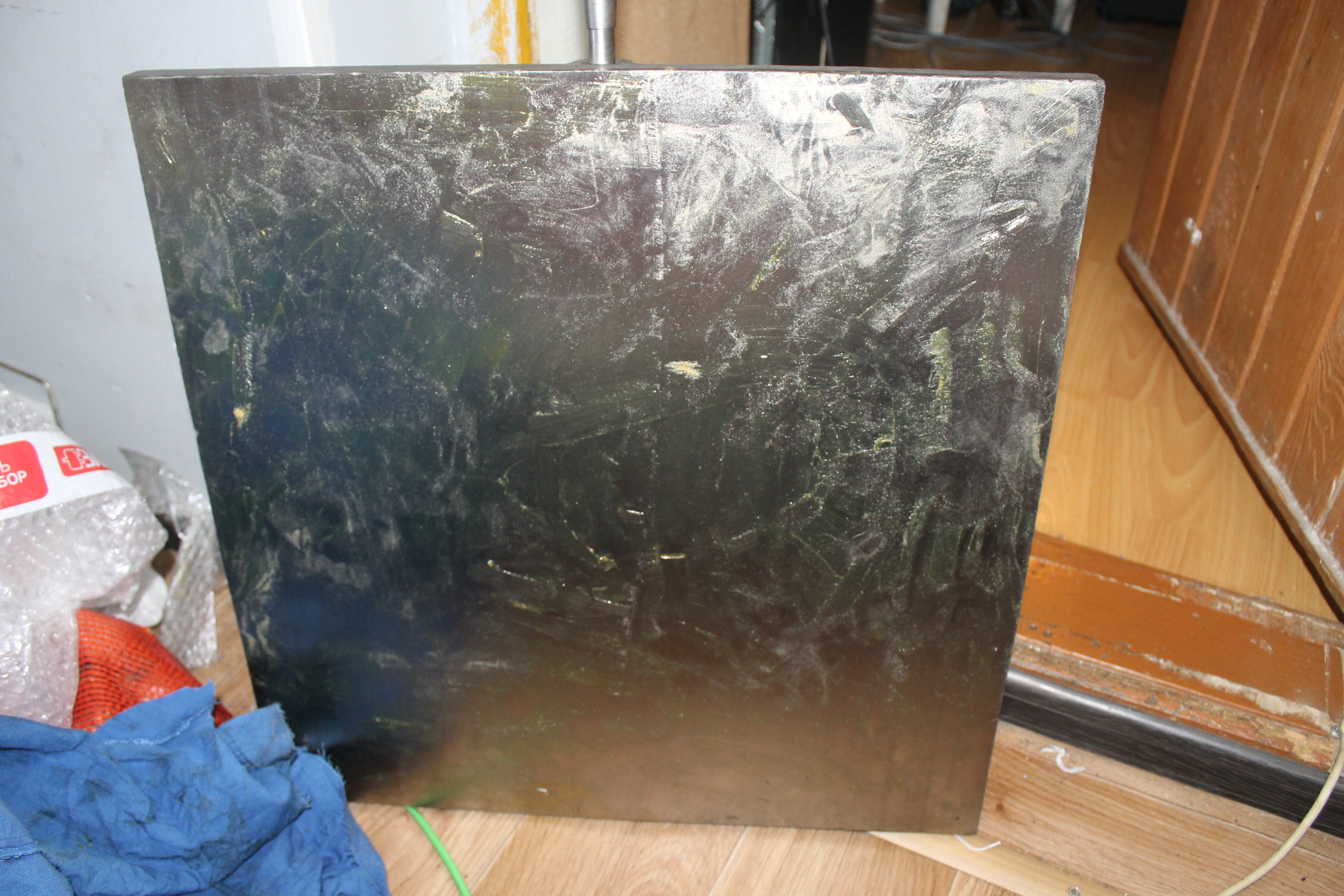

Описание станка, основные характеристики: Подвижный стол.
Рабочее поле: Сколько получится.
Обрабатываемые материалы: Сталь.
Итак, наверное пришло время начать очередной проект, по переделке старого.
Подготовлена станина и стол, отшлифованы. Приехали рельсы и винт для него.
Станина- поверочная плита 500х500
Стол-синусный стол от фрезерного станка.
Рельсы- ТНК SHS15 б/у
Винт- ТНК1605 с двойной гайкой б/у
ПС. На фото плиты и стола не грязь, смазал чтобы не ржавели.

какой шпиндель планируется?

Malyarka74 писал(а):какой шпиндель планируется?
Шпиндель останется тот же, возможно только поставлю движок с макс. оборотами 11000.

Udjin писал(а):Синусный стол, вот что меня заинтриговало.
Будет сохранён функционал? Или только "столешница" в дело?
Только столешница, если сохранять функционал, слишком громоздко получается, да и ни к чему мне это.

Udjin писал(а):Понятно ..
А механизм стола уже похерил?
Брал столешницу по дешовке(3500), без него.

Можно было бы замутить синусный, если только шпиндель делать горизонтальный.
