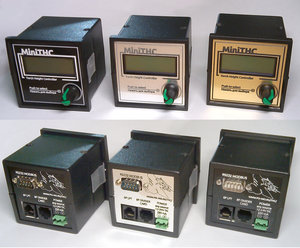

Добрый день, есть у товарища сранок плазменого раскроя, Работает под Мач3 и пронест 8.
Теперь о проблеме.
Загружаем в пронест 8, файл DXF, он преобразуется в каие то кракозябры, точнее 50% файлов. Те что состоят из прямых отрезков преобразуются нормально, а те что с дугами, не идут.
Обратная картина с пронест12 в нем как раз преобразуются файлы нормально, НО, ТНС не осуществляет поиск металла, точнее горелка поднимается на определенную высоту и начинает резать не касаясь металла.
Все файлы которые имеют проблему в пронест8 нормально подготавливаються в шиткаме и работают без проблем. Все файлы проверенны на моем станке.
Но, у меня плазма на плавающем подшипнике, и дел с ТНС я не имел.
Из всего этого я сделал вывод что Нужно в Мач3 подтянуть пост процесс для пронест 12.
Если у кого то есть поделитесь, или может кто знает создателя?
Вообщем ребята нужна Ваша помощь.
Ниже фото Мини ТНС.
2013-10-07-15.34.45-1024.jpg (5567 просмотров) <a class='original' href='./download/file.php?id=140285&mode=view' target=_blank>Загрузить оригинал (652.96 КБ)</a>
З.Ы. Думаю что автор ТНС является и автором станка. Цвет станка оранжево черный. :)

Евгений+++ писал(а):Думаю что автор ТНС является и автором станка. Цвет станка оранжево черный.
Веб-адрес напечатанный на корпусах ТНС, судя по всему, не является первичным источником получения информации о производителе?
Re: Mini TNC, Ищу автора.
Евгений+++ писал(а):З.Ы. Думаю что автор ТНС является и автором станка.
Эти ребята делали только ТНС. Купили его на пробу, часть функций не работало, автору писали он ответил ну и так сойдет без них работайте. Выбросили этот ТНС ;)
Сомневаюсь что они станки делают ;)
Понял. И на этом спасибо. :hehehe:

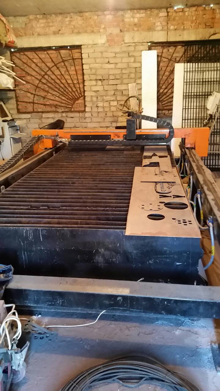

А может кто станок знает? Автора.
IMG-112f3f845d8afaacfefe703e781ddcbd-V.jpg (5500 просмотров) <a class='original' href='./download/file.php?id=140314&mode=view' target=_blank>Загрузить оригинал (126.84 КБ)</a>

Евгений+++ писал(а):А может кто станок знает? Автора.
Почему на сайт не заглянуть? http://po-mo.ru/catalog/machinery/
Ага, спасибо. Жду я их отет. Думаю что не признаются. :hehehe:
