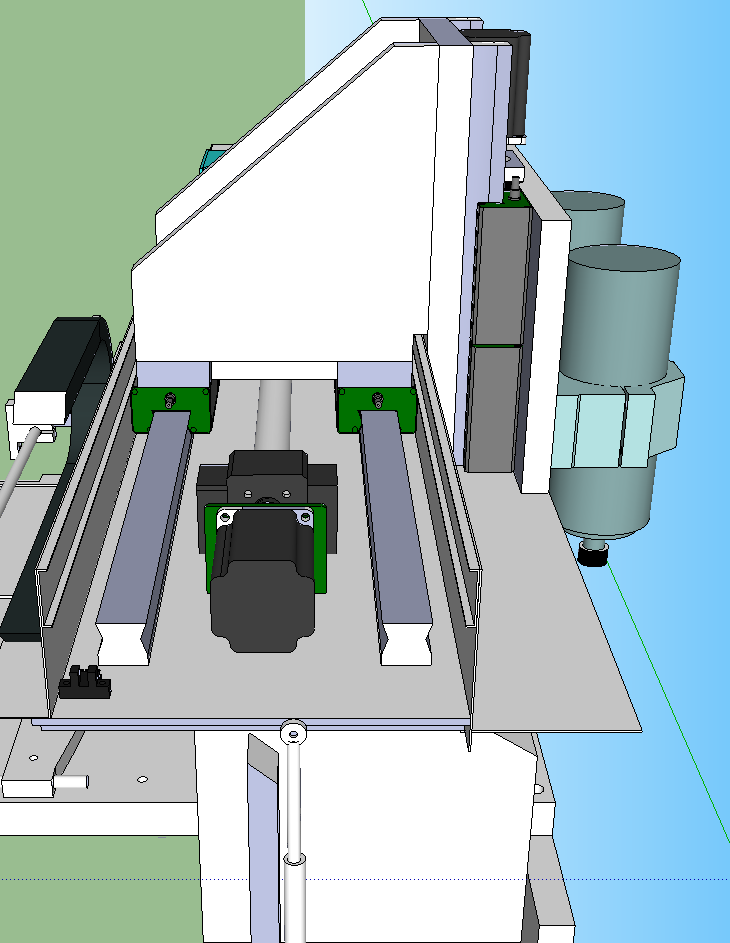

Я продолжаю, и на очереди ось X
как то так реализую защиту..в пазы помещу гамошку, самую простую плоскую без углов..

Dimka
Сообщения: 1286
Репутация: 347
Настоящее имя: Дима
Re: Маленький но производительный станок по алюминию..
Сообщение Dimka »
maagalex писал(а):помещу гамошку, самую простую плоскую без углов..
Это как?
maagalex
Сообщения: 476
Зарегистрирован: 05 мар 2017, 14:39
Репутация: 27
Настоящее имя: Александр Липкович
Сообщение maagalex »
Dimka_almighty писал(а):Это как?
Ну они же разные бывают, буквой П, Г, и просто прямая ..Закрепить с двух концов, и уложить в пазы чтобы не выгнулась..
Правда пришлось немного подрезать плиты над каретками , но при толщине 20мм жесткости на изгиб там хватит..
Вот еще интересный метод есть..гармошка с щитками
https://russian.alibaba.com/product-det ... 5436sCZVJ8
Сообщения: 2098
А какой смысл в той гармошке кроме того что красивая пластина будет мешать уходить стружке и в итоге гармошка перестанет работать?
maagalex
Сообщения: 476
Репутация: 27
nevkon писал(а):А какой смысл в той гармошке кроме того что красивая пластина будет мешать уходить стружке и в итоге гармошка перестанет работать?
Ну как бы защищать механику от случайных брызг сож, прорези в пазах нужно конечно добавить будет..Хотя еще думать нужно, щитки как то добавить чтоли, а может и так ничего туда не попадет, я и так развернул конструкцию и разместил пластины защитные..
maagalex писал(а):защищать механику от случайных брызг сож
сож станку ничего не сделает, а вот стружка......
Сообщения: 2098
Не, я не про вашу конструкцию - с ней то как раз все понятно что и для чего. Я про ту что предлагается на алибабе по ссылке.
maagalex
Сообщения: 476
Репутация: 27
nevkon писал(а):Не, я не про вашу конструкцию - с ней то как раз все понятно что и для чего. Я про ту что предлагается на алибабе по ссылке.
То что по сылке там как раз все понятно, щитки всегда прижаты друг к дружке, и это то что и требуется..Кстати в немецком каталоге тоже есть такое решение..
А у меня чуть изменились планы.в пластинах можно выфрезеровать пазы на всю длину, например 1мм через 1мм, и тупо вставить в каждый паз по пластинке с резиновыми полосками по краям..Выдвигаясь портал потянет крайнюю пластинку, а та в свою очередь полосой на краю зацепится за следующую ,и так далее..
