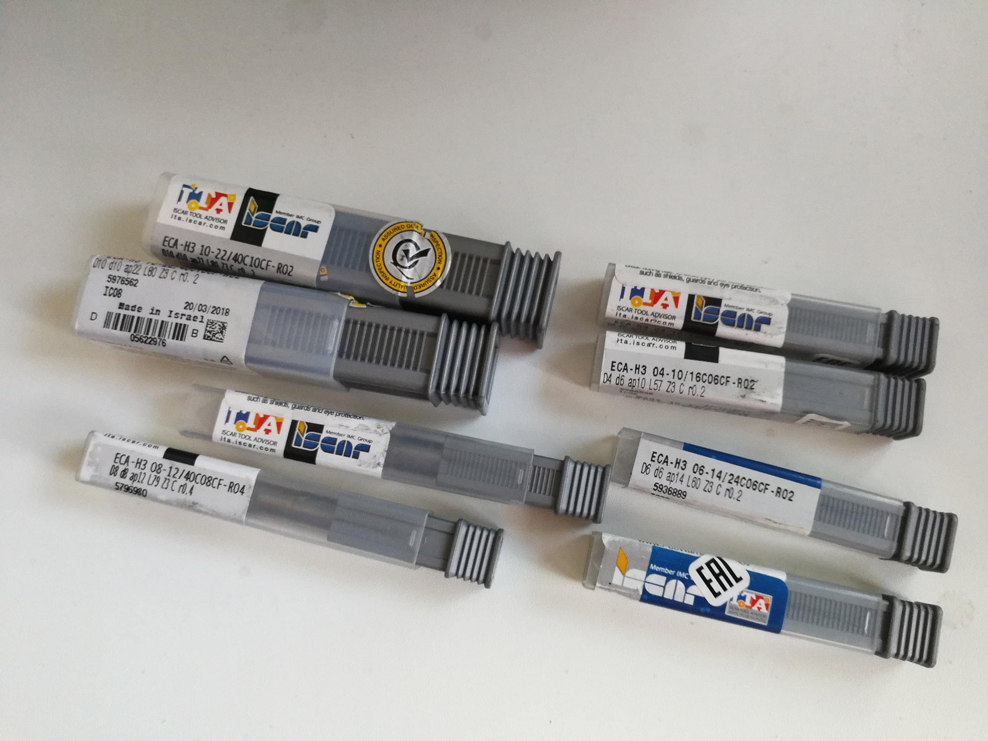

Сообщения: 3023
Re: ЧПУ фрезерный станок (Бобр) 600x500 мм по дереву и не то
Благодаря наводке Евгения (Udjin) :beer_blow: :beer_blow: :beer_blow: сегодня прибыли фрезы Iscar :good: :good: :good: . Буду и я пробовать хорошие, а не Тайвань с Китаем.
IMG_20180918_182236.jpg (3250 просмотров) <a class='original' href='./download/file.php?id=146537&mode=view' target=_blank>Загрузить оригинал (398.89 КБ)</a>
