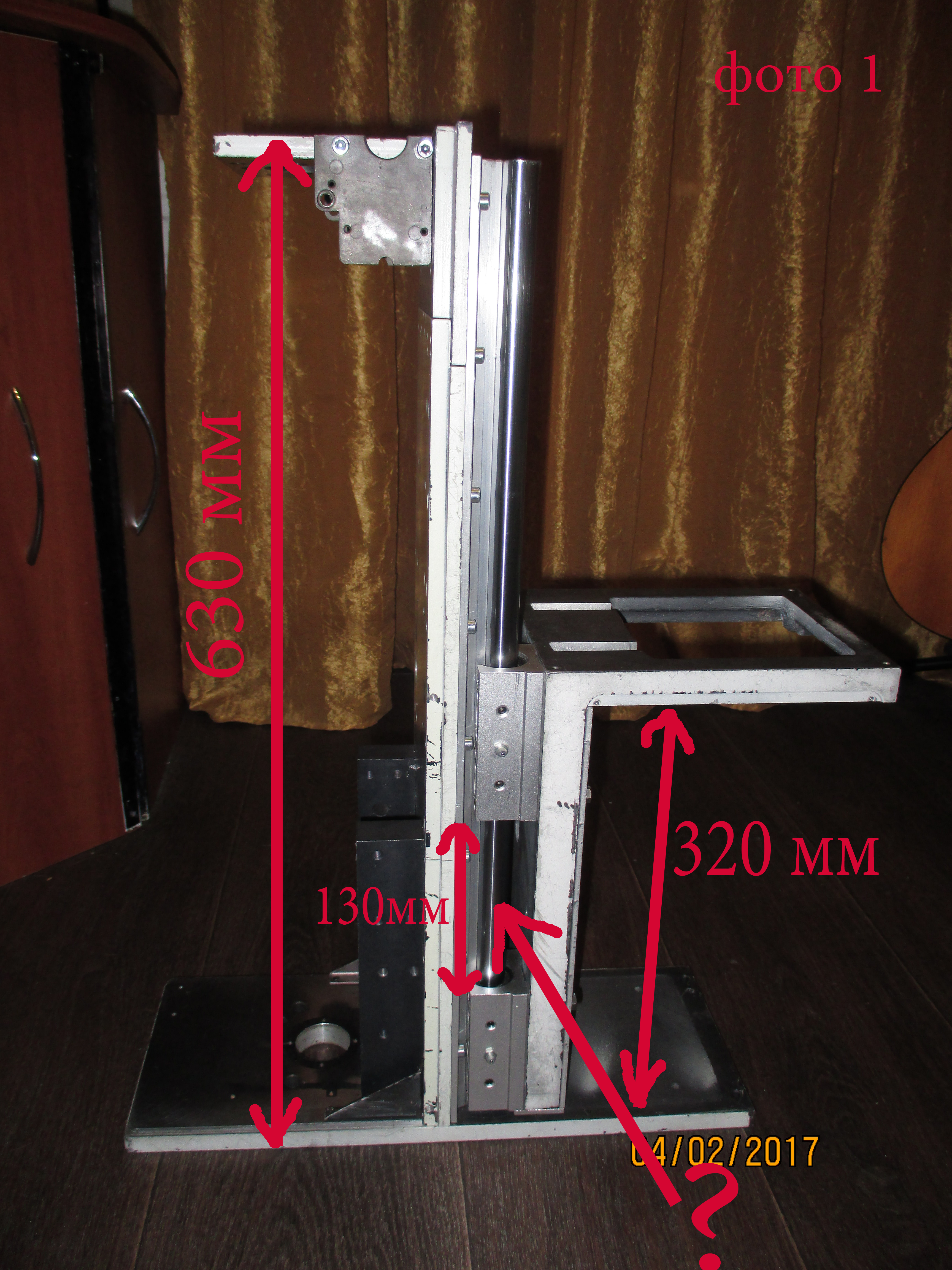

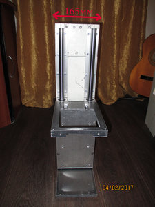

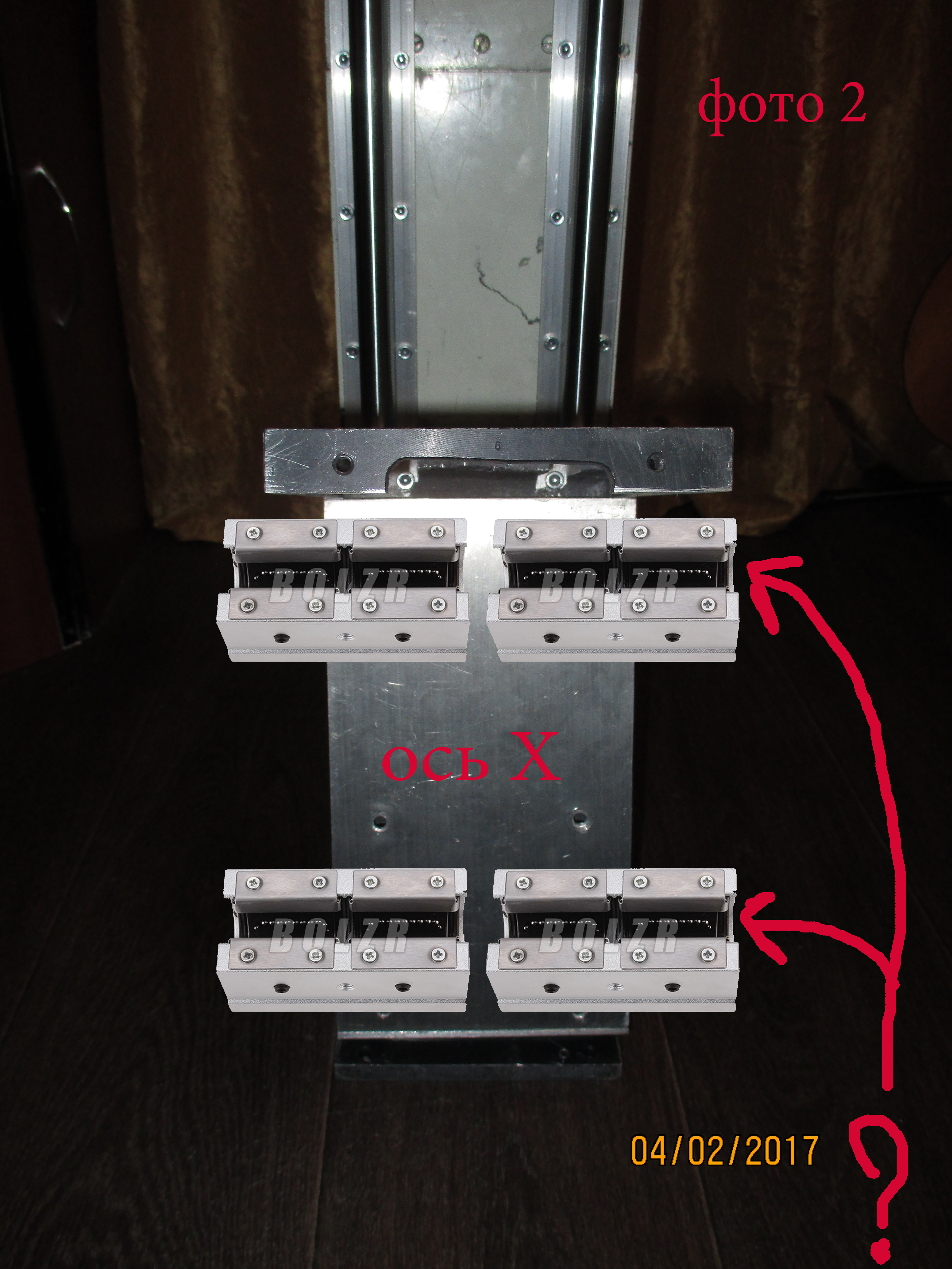

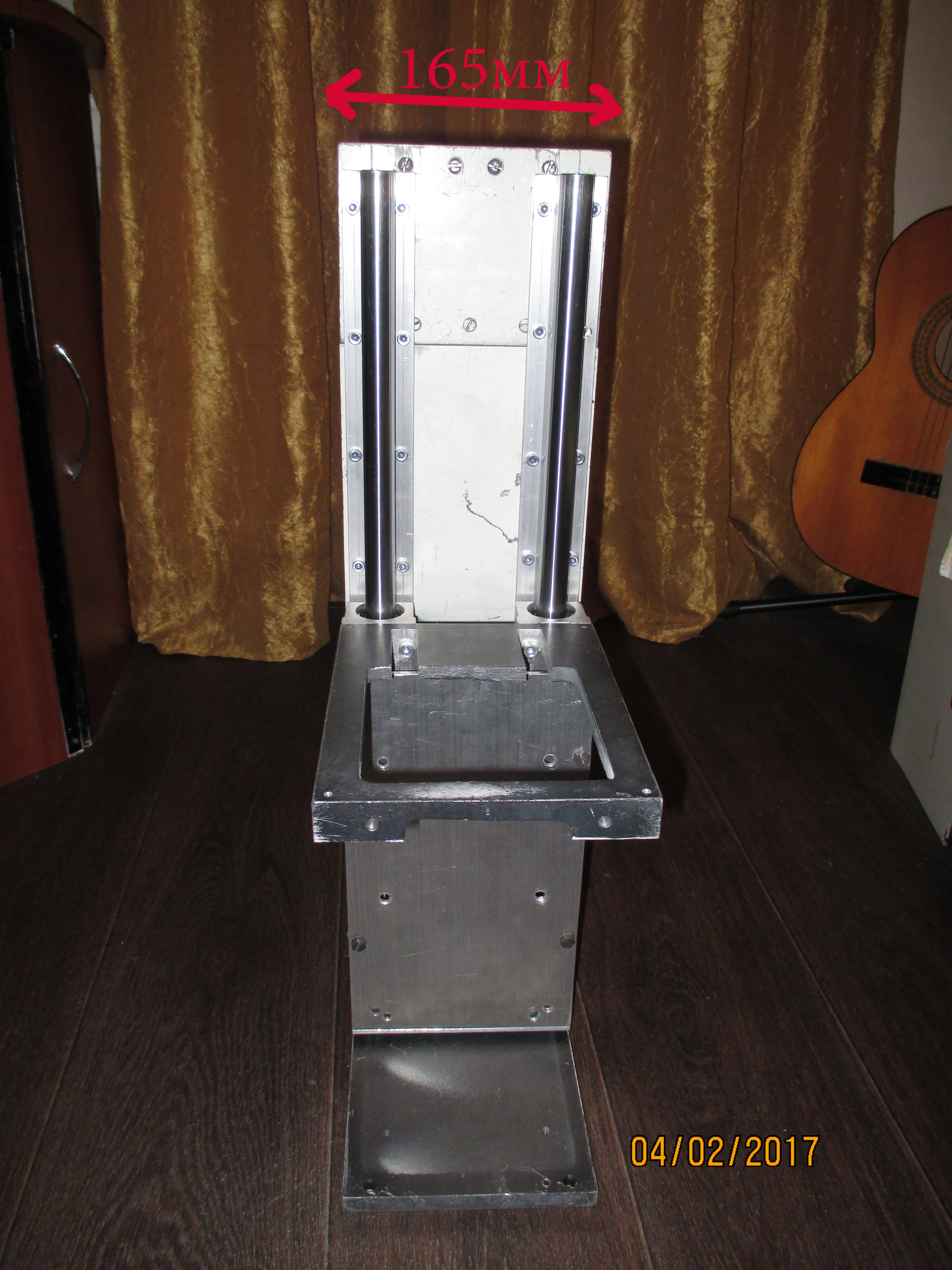

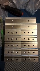

Добрый день уважаемые форумчане! Строю вот такую ось Z для станка размером примерно 2000мм на 3000мм. для обработки дерева, пластиков и мягких металлов. На фотографии видны размеры оси. Стоят валы на опоре диаметром 20мм. и каретки SBRLUU удлиненные соответственно. Вопроса будет два.
1) На первой фотографии видно расстояние между каретками 130мм и указано стрелкой со знаком вопроса. так вот хватит ли этого расстояния или можно сделать меньше что бы увеличить ход оси Z ?
2) На второй фотографии видно каретки тоже со стрелками и знаком вопроса. Какой оптимальный размер этих кареток можно поставить если без шпинделя сама ось весит уже 20кграмм?
Буду очень признателен за любой ответ и совет. Это мой первый маштабный проэкт. Прошу не судить строго.

Slamer писал(а): 2000мм на 3000мм. для обработки дерева, пластиков и мягких металлов
Про металлы забыть.
Это макет оси узла станка? Что за "сэндвич" на первом фото?

Ось еще не готова конечно. Нет швп и всего остального . Я иду по порядку так как бюджет пока скудный. А почему про металлы забыть из за направляющих? Наверное для металла только рельсы? А что скажете по кареткам ? Какой размер лучше что бы выдержали вес оси?

При постройке станка с такими габаритами этот узел выглядит странно :thinking: (я не про отсутствие швп.) Остальное, если будет исполнятся так же, то лучше отказаться от реализации этого проекта-лишняя трата времени и денег.
Нет доступа к материалу? Экономия? Может замахнутся на что-то попроще?
___________________________________
Да любое бери, максимальное, с учетом необходимого подъема фрезы. Станок планируется под определенные нужды?

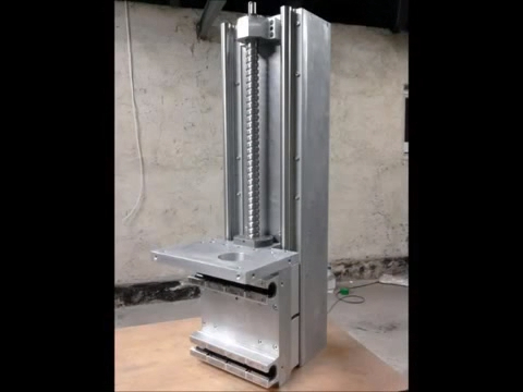

Хочу сделать что то похожее на вот это. Вот ссылка на видео с похожим станком.
https://www.youtube.com/watch?v=TwRKFvd4ezs&t=48s

Slamer писал(а):Хочу сделать что то похожее на вот это
Нужно озадачится пневмоцилиндрами.
http://ss7.hekko.pl/index.php?site=p_cnc
У автора сего творения 4 коротких каретки "сплошняком", или ваши две удлиненный - если разведете, минусом не будет.
От задач пляшите, какой высоты подъем требуется, от этого и разводите. То, что выбор направляющих лучше пересмотреть, не говорю, но надеюсь вы понимаете. В любом случае использование такого сэндвича откинуть, выходит плохо.

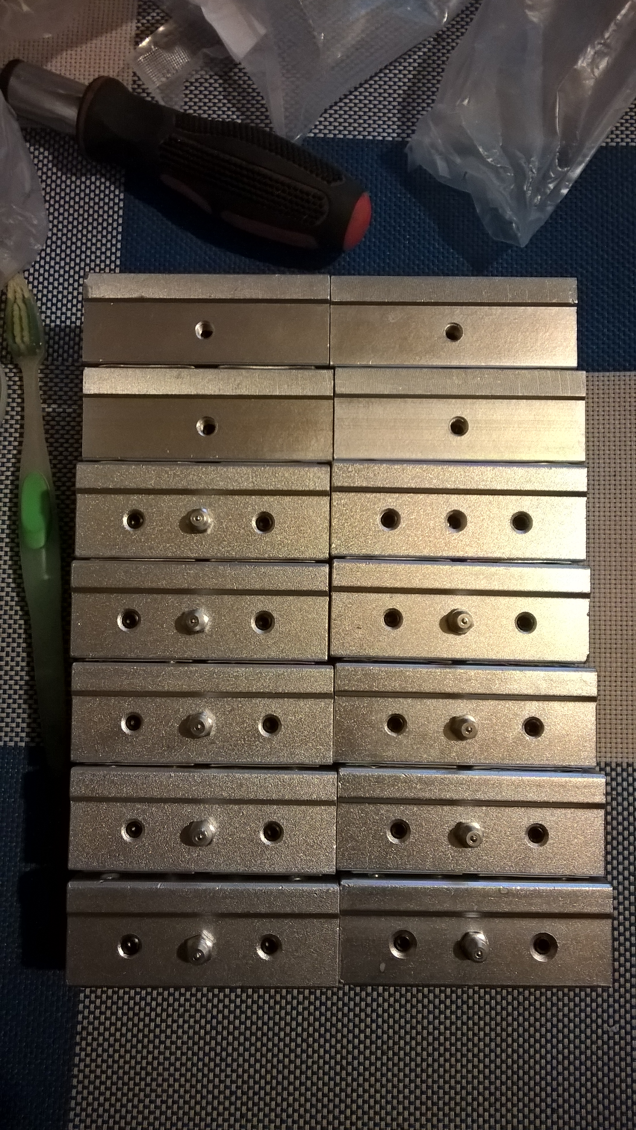

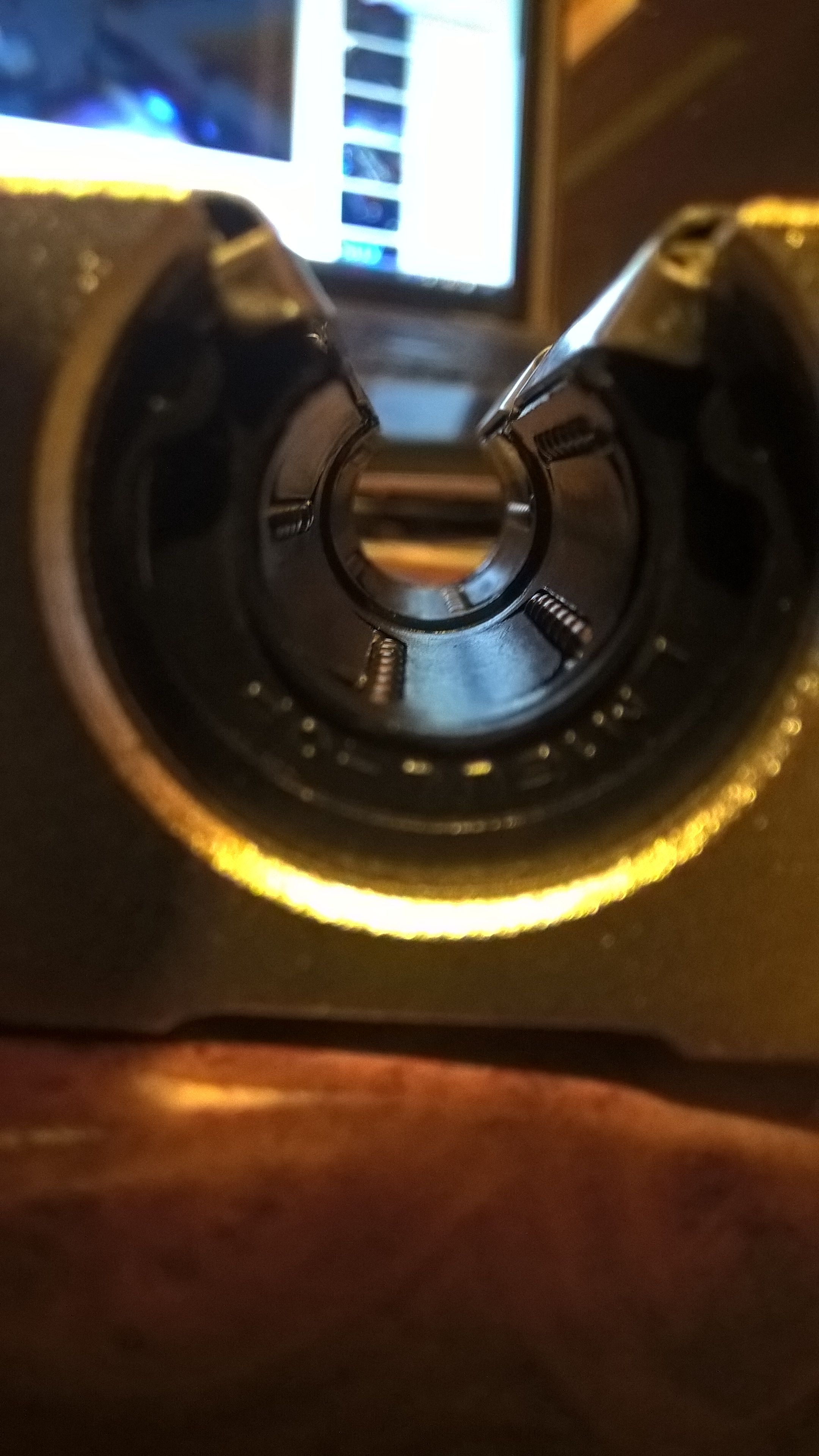

переводил своего китайца viccam vr1200b тоже на длинные каретки sbr16
X-6шт Y-4шт Z-4шт
заметил что картриджи в них нужно перевернуть так чтоб каждый следующий блок шел по соседней полосе а не по тойже
Так нагрузка лучше размазана по рельсу и износ меньше
а также децел жестче
кстати если хотите чтоб тавотница работала и была не декоративной =) нужно снять пыльники с блоков которые смотрят в центр (китайцы жгут короче :freak_in_action: )
