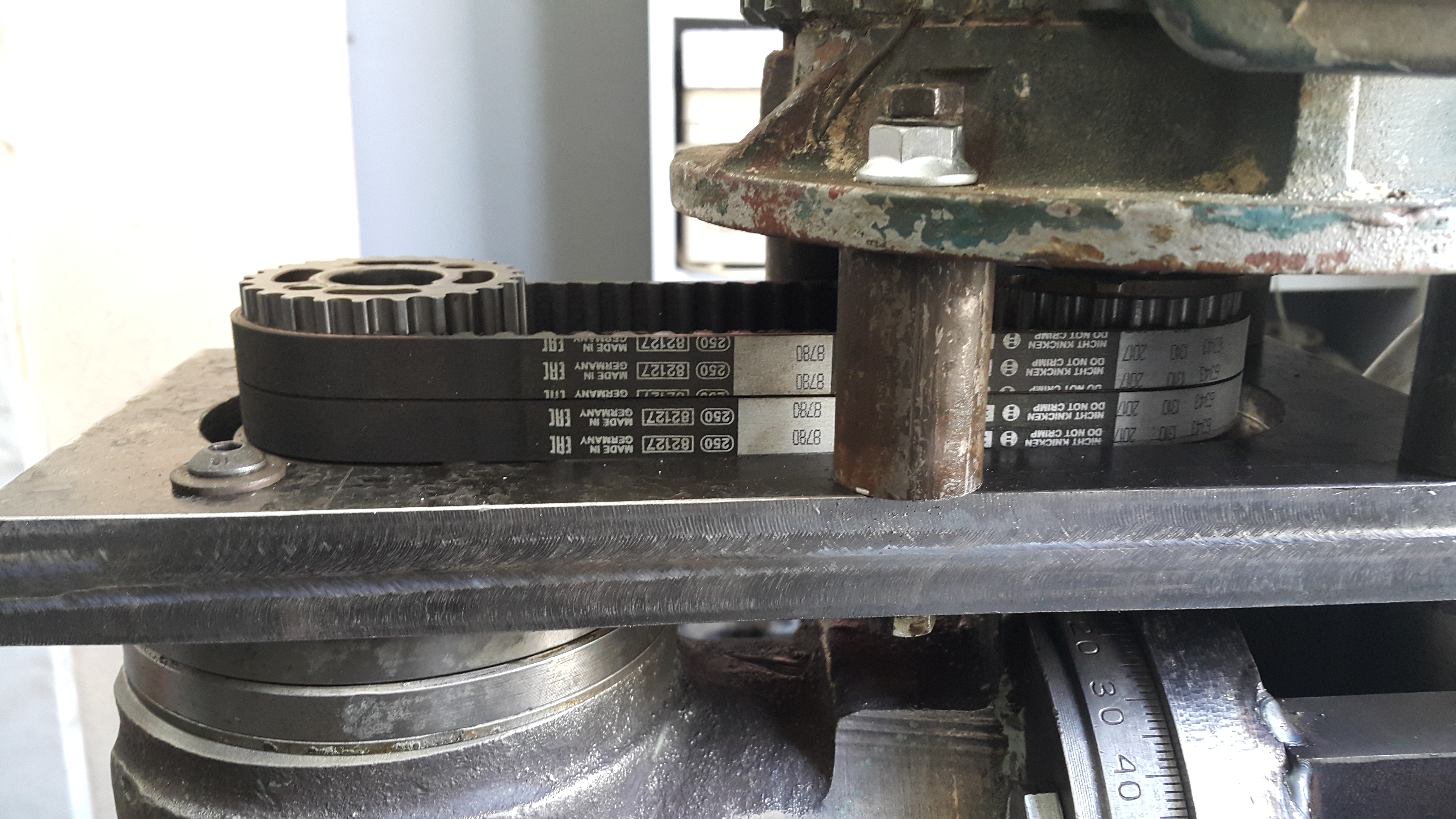

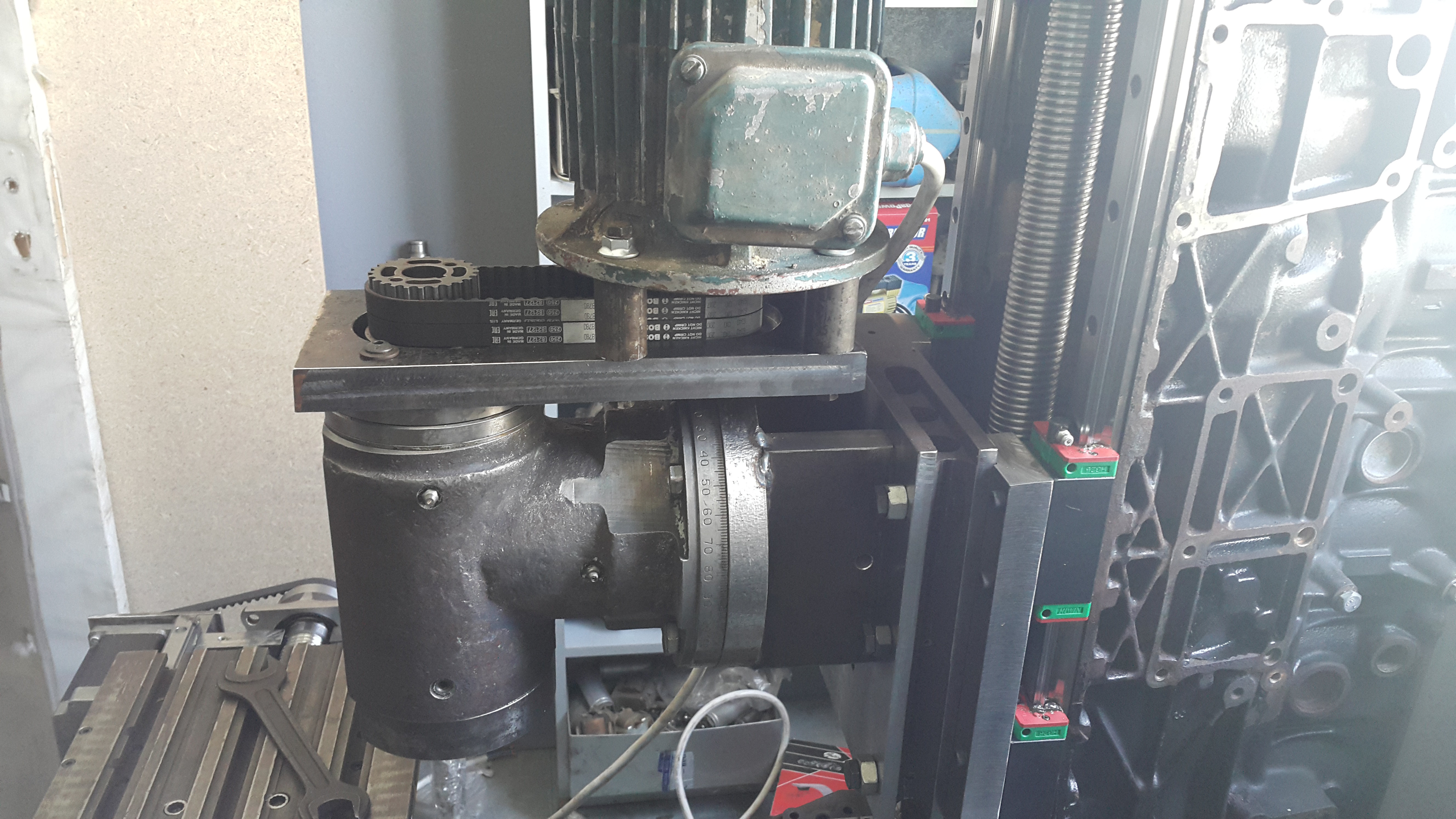

Доделал крепление мотора шпинделя.
Впринципе за исключением мелочей механика готова.
Собрал системник сегодня. Установил винду.
Теперь буду заниматься электрикой.
А далее уже защиты.

Сегодня весь день занимался электрикой.
Протянул 380. Протянул 220.
Сделал отвод на трансформаторе. В итоге после выпрямителя требуемые 45 вольт.
Собрал все в импровизированный электро шкаф.
Потом сделаю все более основательно. Пока я даже не представляю каких размеров будет кабинет.

Запустил шпиндель. Шпиндель новый. Не работал до этого вообще. Я его весь перебрал все отмыл заменил смазку.
В общем на 3000 греетс нижний подшипник. Греется хорошо. Погонял его на 1500. Просто теплый. Вопрос. Он необкатан или надо преднатяг подшипника снижать? 3000 для него штатные обороты.
Вопрос номер 2:
Станок дрался током. Померил на корпусе относительно заземления потенциал 30-80 вольт.
Позвонил мегаоммеьром фазы на корпус. Не звонятся.
В итоге кинул заземление драться током перестал но всеравно как то странно это.

От руки вращается легко и мягко? Если да надо обкатать хорошенько с малых на большие обороты. И подшипники правильные стоят по паспорту шпинделя?

Power968 писал(а):В общем на 3000 греетс нижний подшипник. Греется хорошо. Погонял его на 1500. Просто теплый. Вопрос. Он необкатан или надо преднатяг подшипника снижать? 3000 для него штатные обороты.
Погоняй на 1500. На своем 6т80ш тоже на 3000 греется, делали охлаждение масло в коробке.

Sashalex24 писал(а):От руки вращается легко и мягко? Если да надо обкатать хорошенько с малых на большие обороты. И подшипники правильные стоят по паспорту шпинделя?
От руки все мягко и плавно, подшипники новые там, шпиндель с хранения. Смазка была засохшей, все разобрал отмыл и собрал назад.

Power968 писал(а):Вопрос номер 2:
трансформатор убери по дальше от корпуса или заземляй его. проведи вообще тест. Воткни вольтметр корпус/заземление и отключай всё по одному. Точно определишь место . Вообще 30 воль наводки может идти и от асинхронника и от транса и от частотника, если он гоЪЪо.
Это определенно не пробой. посмотри ток утечки. если малый-заземляй и не парься.

Сейчас кроме частотника ничего не подключено. Частотник хоть и бу но вроди не китай и не самое гавно.
Вот двигатель бу и мне достался с неизвестной историей. Я когда покупал его тип роверял мегаомметром чтоб обмотки на корпус не коротили.
Когда начал щупать шпиндель заметил что есть как будто статика, дотронутся слегка щипнет и все, далее не щипет. Пол у меня в помещении где стоит станок покрыть оцинковкой и она заземлена. Заземлил станок на ее щипать перестало. Вот теперь и ломаю голову чему трусы и борода. Толи наведенный потенциал толи пробой обмотки но тогда бы напряжение было бы большее и током бился бы он конкретно.

В данный момент к станку идет только 3 провода от частотника. В моторе они соеденены с 3мя выводами обмоток. Остальные 3 объеденены вместе. Тестером звоню все обмотки на корпус двигателя, везде обрыв, нет связи. Даже мегаомметром мерил.
А когда включаю частотник то между корпусом двигателя и заземлением появляется потенциал 9 вольт. Если запустить двигатель на минимальных оборотах то потенциал поднимается гдето до 16 вольт.
если разогнать его как следует то 30-50 вольт уже.
Сейчас у меня подстолье станка стоит на полу на кружках из мдф. Они как изолятор. Подпер станину домкратом (заземлил) потенциал нулевой стал. Частотник в защиту по утечке не падает (есть такая у него функция вроди)
Вот и думаю откуда этот потенциал берется то? Толи наведенный толи пробой изоляции в моторе. Если пробой то надо другой мотор искать.
