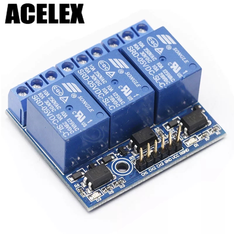

Если кому интересно, то на mk3/4 (оригинал)я использовал китайские модуля для вкл/отк, реверс и управления оборотами шпинделя, фото модулей могу выложу позже.

dmitrykobylin86 писал(а):Если кому интересно, то на mk3/4 (оригинал)я использовал китайские модуля для вкл/отк, реверс и управления оборотами шпинделя, фото модулей могу выложу позже.
Конечно информация лишней не будет.

Покупал на Али, модуль реле 3 канала и ШИМ. Реле сразу заработало, а вот ШИМ по счету третий, два других не подошли. Настройка выполнена частично, ШИМ заработал сразу, обороты пока с 6000 (так настроено в инвекторе) до 22000. Надо более подробно разбираться, и ещё в инете где-то видел самодельный ШИМ на атмеге и реле для mk2.
