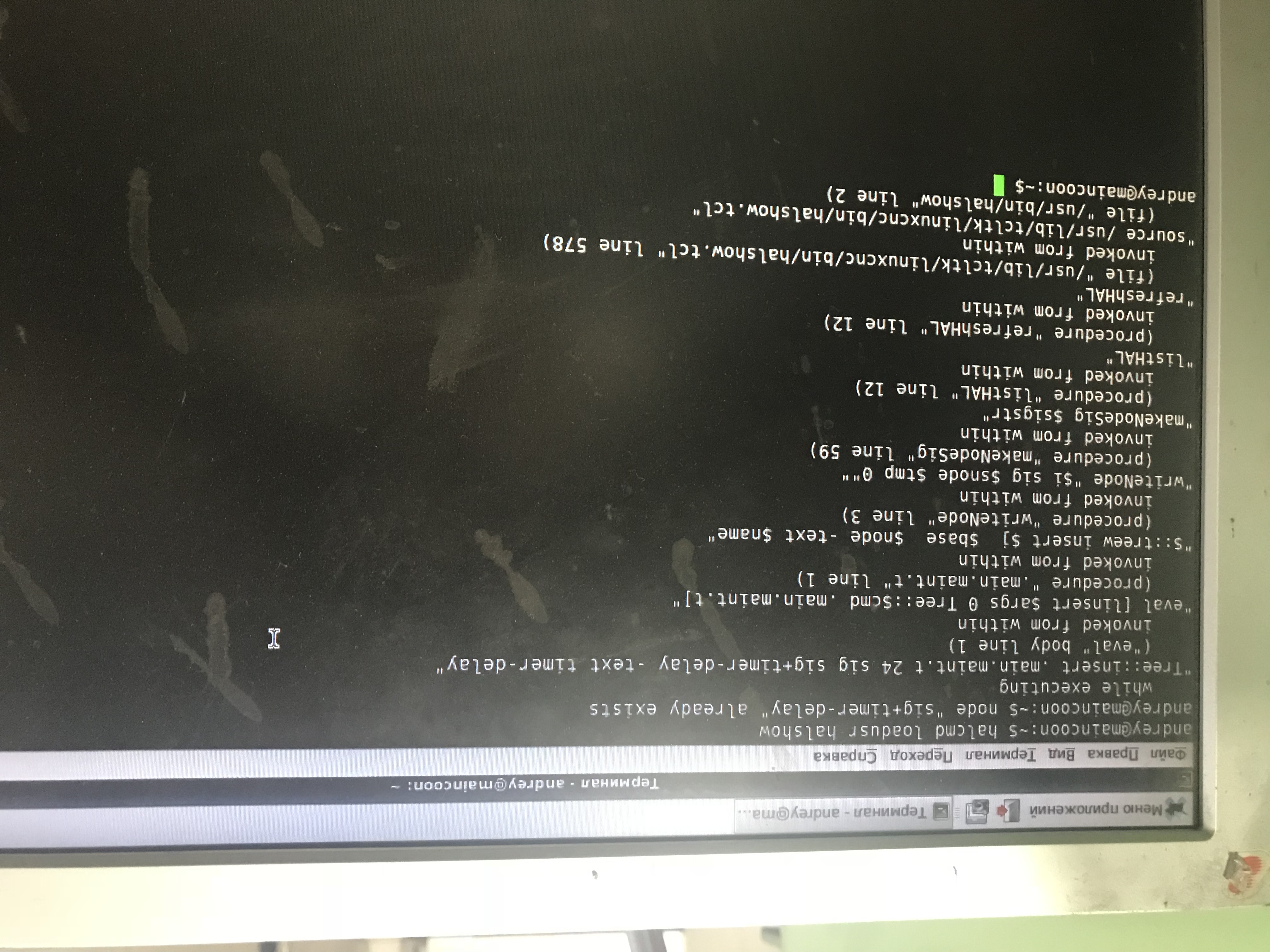

botcman
Сообщения: 557
Re: AG250CNC
Сообщение botcman »
Походу ошибся первый раз в написании команды. Вот запустил.
image.jpg (3668 просмотров) <a class='original' href='./download/file.php?id=143397&mode=view' target=_blank>Загрузить оригинал (2.05 МБ)</a>
Сообщения: 21923
Re: AG250CNC
В HAL что-то с именами сигналов/пинов намудрил...
Покажи весь вывод команды "halcmd show". Только сразу предупреждаю - фотки и картинки смотреть не буду, как-нибудь изловчись скопипастить весь текст и запостить сюда именно как текст. :)
botcman
Сообщения: 557
Re: AG250CNC
Сообщение botcman »
Это все, что он выдал. Странно, картинки вверх ногами на компе, на телефоне нормально.
Сообщения: 21923
Re: AG250CNC
botcman писал(а):Это все, что он выдал.
Прочитай #225 внимательно! Особенно второе предложение. ;)
botcman
Сообщения: 557
Re: AG250CNC
Сообщение botcman »
Прошу прощения, но не совсем понял вопрос. Что конкретно нужно сделать? Набирал команду halcmd loadusr halshow
Сообщения: 21923
Re: AG250CNC
UAVpilot писал(а):Покажи весь вывод команды "halcmd show".
botcman
Сообщения: 557
Re: AG250CNC
Сообщение botcman »
Вот
image.jpg (3567 просмотров) <a class='original' href='./download/file.php?id=143455&mode=view' target=_blank>Загрузить оригинал (1.78 МБ)</a>
image.jpg (3567 просмотров) <a class='original' href='./download/file.php?id=143456&mode=view' target=_blank>Загрузить оригинал (2.3 МБ)</a>
Сообщения: 21923
Re: AG250CNC
Я конечно понимаю, что "чукча не читатель", но не до такой-же степени!!! :pssdoff:
Последняя попытка:
halcmd show
:hehehe:

Вот, сделал как сказали.
Сообщения: 21923
Re: AG250CNC
Похоже проблема в именах сигналов timer-delay и timer-delay.1 - halshow не любит, когда имя сигнала одновременно является и именем узла в дереве. Переименуй timer-delay например в timer-delay.0

Понял, попробую.
botcman
Сообщения: 557
Re: AG250CNC
Сообщение botcman »
Подправил, нов се равно не открываются установка Хал и не работает смазка шпиндельной бабки.
botcman
Сообщения: 557
Re: AG250CNC
Сообщение botcman »
andrey@maincoon:~$ halcmd show
RTAPI: ERROR: could not open shared memory (errno=2)
Ошибка сегментирования
andrey@maincoon:~$
Вот что он ответил
