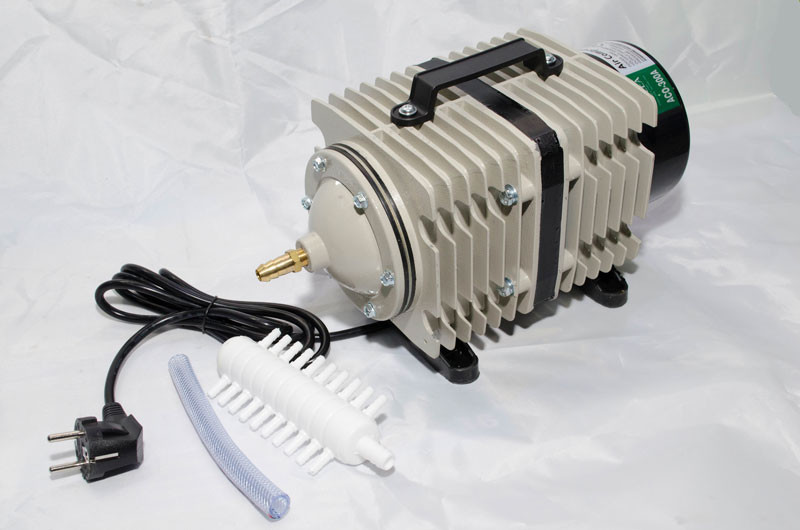

народ, а никто не рассматривал как вариант компрессор для аквариума, тоже хочу себе обдув сделать, вот думаю попробовать купить может пойдет, или бред?
как на фотке, они чтото в районе 90 л/м дуют.

Gestap писал(а):народ, а никто не рассматривал как вариант компрессор для аквариума, тоже хочу себе обдув сделать, вот думаю попробовать купить может пойдет, или бред?
Есть у меня на 70л/мин. Ставил его на лазер продувать лазерную голову. Дуют хорошо, работает тихо. Этот компрессор больше подходит обдувать фрезу, чем от холодильников. У холодильных давление большое, а производительность маленькая. У этих наоборот.
Думаю эту штуку потянут https://www.aliexpress.com/item/Mist-Co ... 33edfMmOLp
Gestap писал(а):как на фотке, они чтото в районе 90 л/м дуют
На фотке они все одинаковые. Есть и на 120 л/мин.
