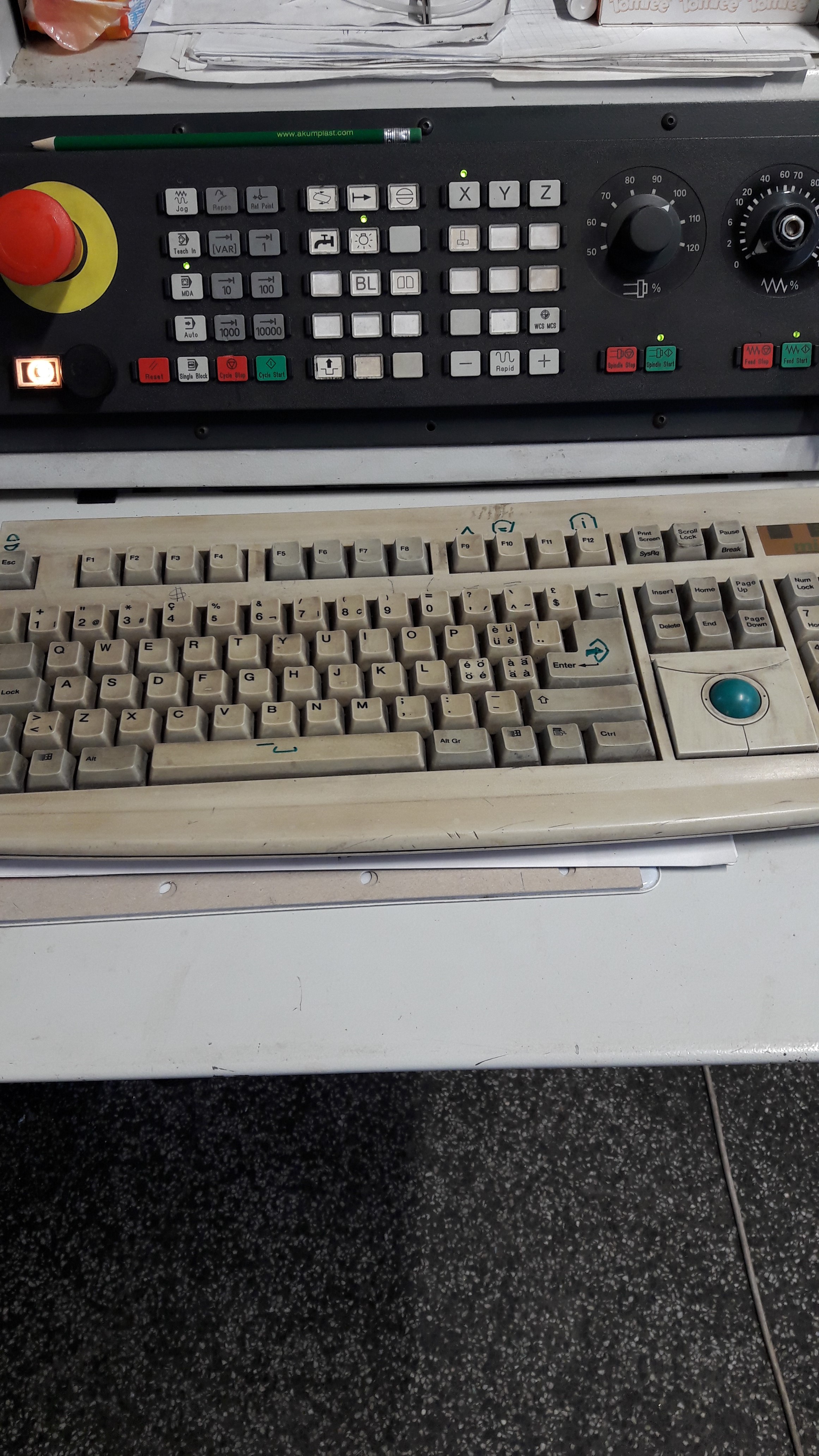

Здравствуйте.
Меня зовут Пламен и я из Болгарии.

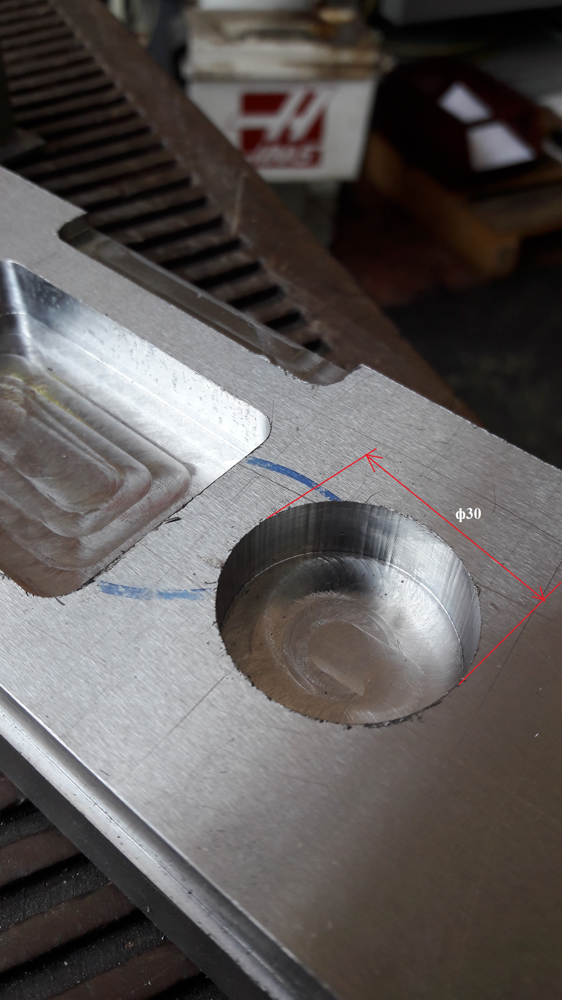

У меня есть Hermle C800U, 1997 год, 3 осная. Управление является sunemerik 840d, но это очень старая /или вырезанная/ версия.
Проблема заключается в следующем: если программа с X Y Z - координатами, в комбинация с G0 и G1 функциях буквально останавливаются после каждая строка.
Добавление G64 в начале программы улучшает ситуацию, но машина - на высоких скоростях «встряхивается».
Эта же программа, но описываемая с G2, G3, I и J, работает плавно и без проблем.
Я пробовал любые другие G-функции в начале программы, которые я читал в руководство, но машина не распознает их. Идея заключается в том, что мой текущий СAM /PowerMill/ получает финишние контуры только на сегментах, а финальные проходы вместо прекрасных, становятся грубыми / прикрепленными фотографиями... и машина трясется, как ...
Я протестировал несколько программ, созданных различными продуктами CAM, но результаты были одинаковыми.
Спасибо!
Пламен

Машина не новая. Она была создана как машина для лазерном резание в 1997 года от HERMLE. Ето был специалны заказ. Второй хозяин подменил некоторие елементы - как шпиндель и климатичная система, и она была используемый как фрезовы станок. Насколко я знаю - для боковой фрезовании детали и плиты после их резания с аргоном.
Я имею стандартны постпроцессор в PowerMill.
Проблема заключается в большом встряске машины при любом подаче, если программа не содержит G2 и G3 ...

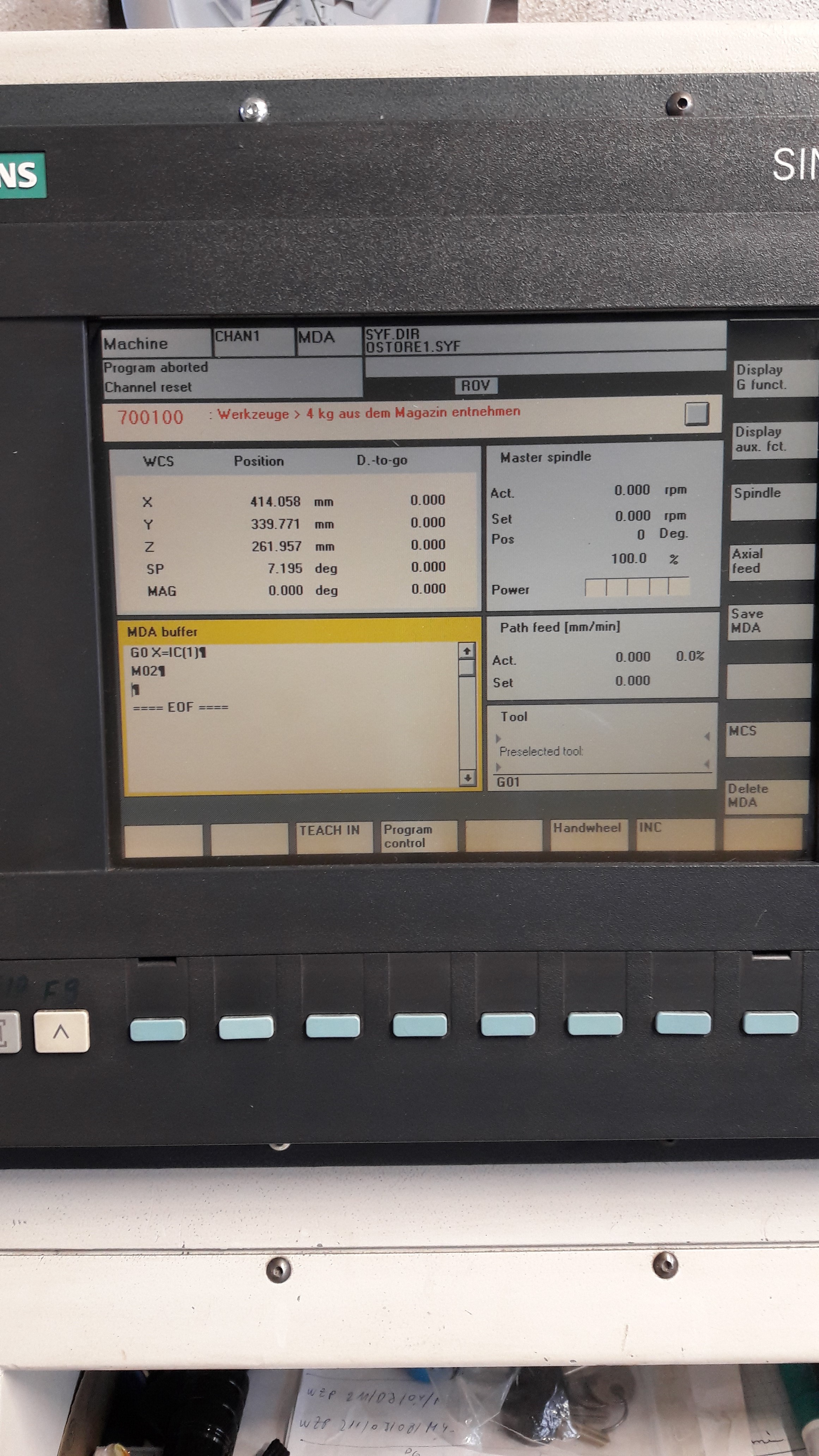

попробуйте написать в MDA
G0 X=IC(1)
M02
и покажите фото ошибок из диангостики.

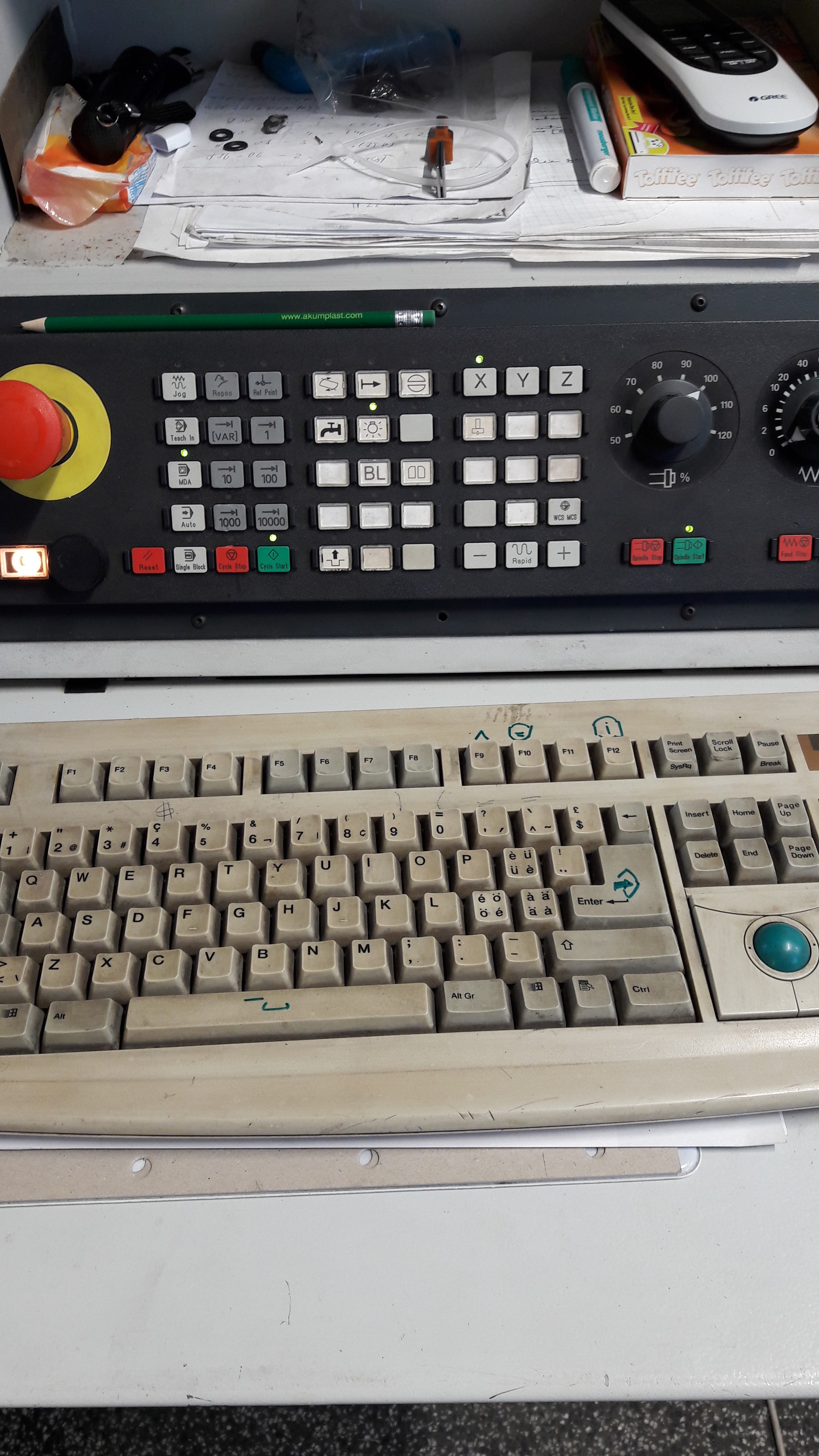

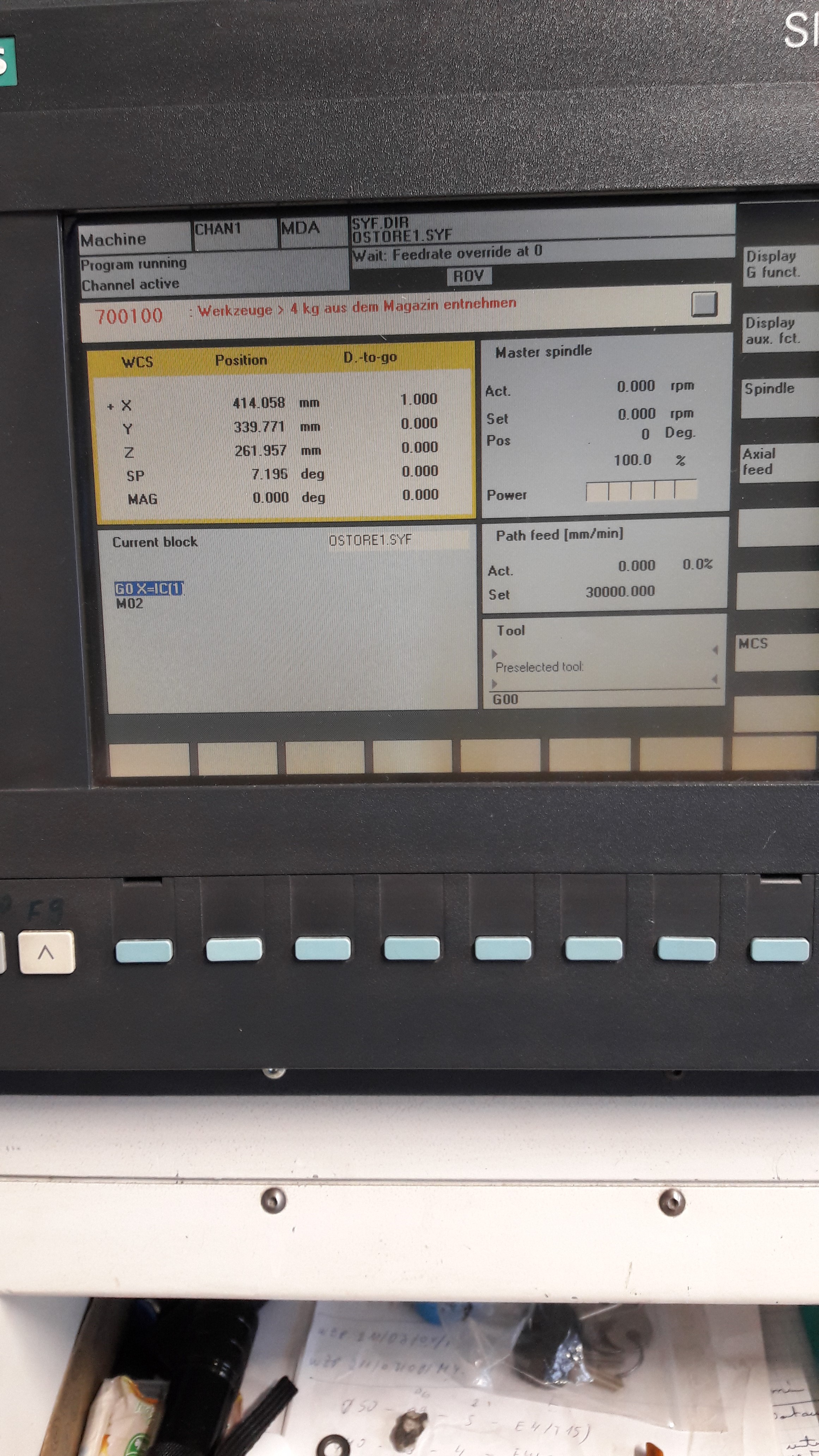

Здравствуйте.
Я написал в MDA-режим етой команды.
И нажал кнопку Start.
Ничего не случилос ... на екране или на станок
20180521_1.jpg (5187 просмотров) <a class='original' href='./download/file.php?id=139547&mode=view' target=_blank>Загрузить оригинал (2.02 МБ)</a>
20180521_2.jpg (5187 просмотров) <a class='original' href='./download/file.php?id=139548&mode=view' target=_blank>Загрузить оригинал (1.79 МБ)</a>
20180521_3.jpg (5187 просмотров) <a class='original' href='./download/file.php?id=139549&mode=view' target=_blank>Загрузить оригинал (1.8 МБ)</a>
20180521_4.jpg (5187 просмотров) <a class='original' href='./download/file.php?id=139550&mode=view' target=_blank>Загрузить оригинал (1.69 МБ)</a>

Здравствуйте.
Я написал ето в MDA и нажал кнопку СТАРТ. Ничево не случилос ...
