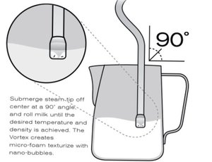

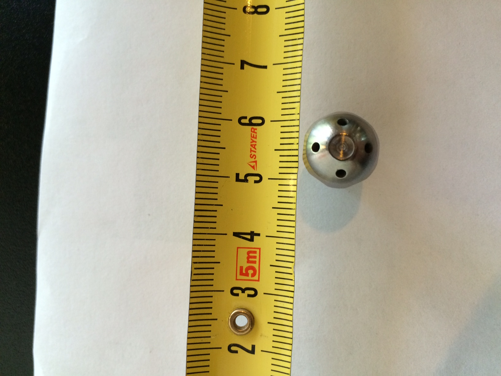

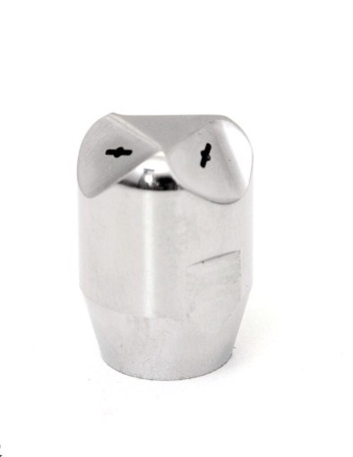

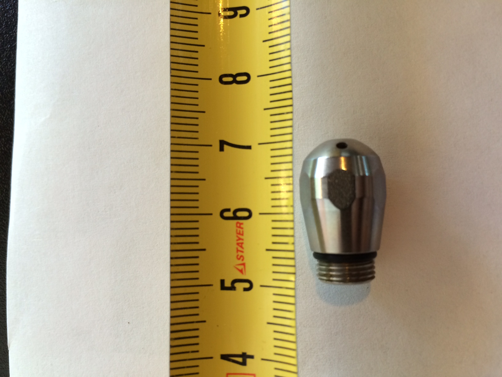

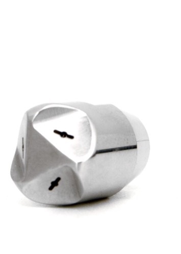

Всем привет!
Есть вот такая форсунка (на фото с метром), а нужна хитровывернутая - см изображения. Нужны будут несколько экземпляров (1-5).
ТЗ детального пока нет, хочу понять есть ли кто возьмется выполнить заказ и сколько запросит по деньгам.
Форсунка для кофемашины - цель, облегчить процесс взбивания молока.
За рекомендации и предложения по изготовлению заранее благодарствую :good:

Уверены, что нужны такой сложной формы отверстия ?
Скорее всего "больше круглых дырок" вам насверлит условно 100х человек, а отверстия такой формы 1х. (небось еще и микроскопические)

SVP писал(а):Уверены, что нужны такой сложной формы отверстия ?
Скорее всего "больше крыглых дырок" вам насверлит условно 100х человек, а отверстия такой формы 1х. (небось еще и микроскопические)
не уверен, порекомендовали вот.
Есть цель - пытаюсь её достичь.
"Больше круглых дырок" не подойдет, нужно создать правильный поток горячего пара в молоке типа восьмерки с воронкой.
Сейчас достигается наклоном капучинатора - правильным положением в питчере. Новое сопло вроде как дает возможность поставить под 90 градусов и не париться с наклоном.
SVP писал(а):(небось еще и микроскопические)
точно :oops:

SVP писал(а):Скорее всего "больше круглых дырок" вам насверлит условно 100х человек, а отверстия такой формы 1х. (небось еще и микроскопические)
Теоретически мы можем проволокой на эрозии сделать, но из-за 5шт извращаться :freak:
Нужны такие отверстия, ищите у кого есть супердрель и эрозия. Ну и готовтесь за одно сопло около 100$ ежели не больше выложить ;)

Николай Р писал(а):Сейчас достигается наклоном капучинатора - правильным положением в питчере. Новое сопло вроде как дает возможность поставить под 90 градусов и не париться с наклоном
Трубку загнуть нельзя ?
Вам, конечно, сделают и как на фото... наверное... но ценник...

Вообще есть ощущение что 100% маркетинг всё это.
И три отверстия в ряд будут работать ничем не хуже. Не 3, так 5...
Размер "дырок" замерьте... прикручивается всё это на какую резьбу ?
НИОКР лучше не на нержавейке проводить, а на люмине-латунятине...
