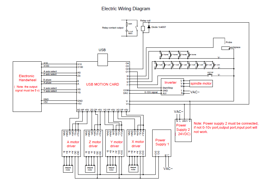

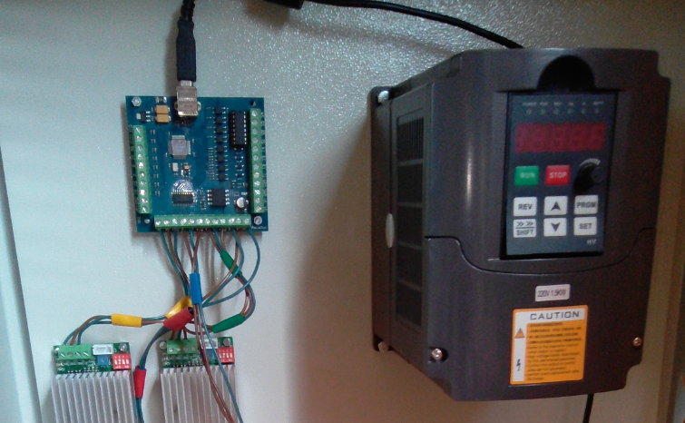

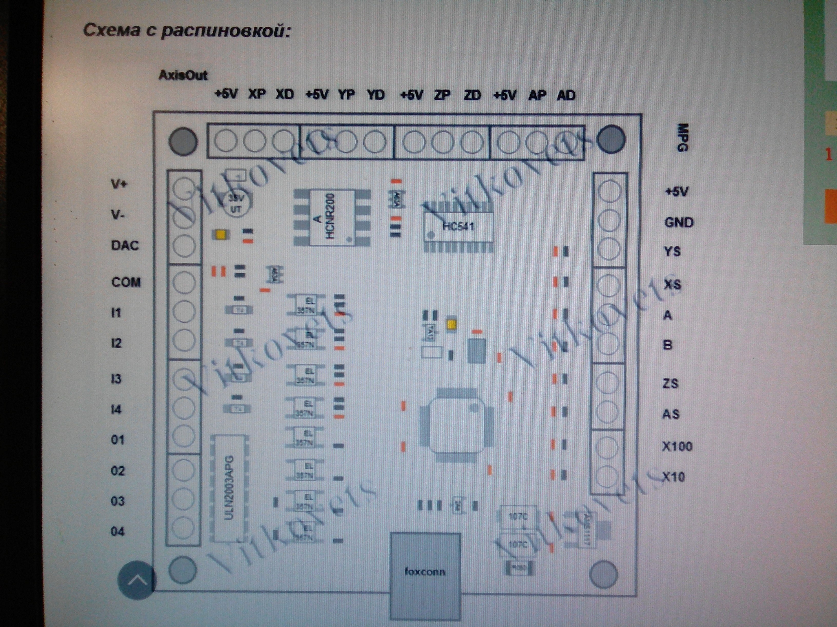

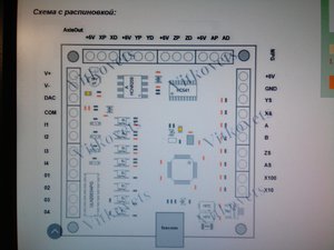

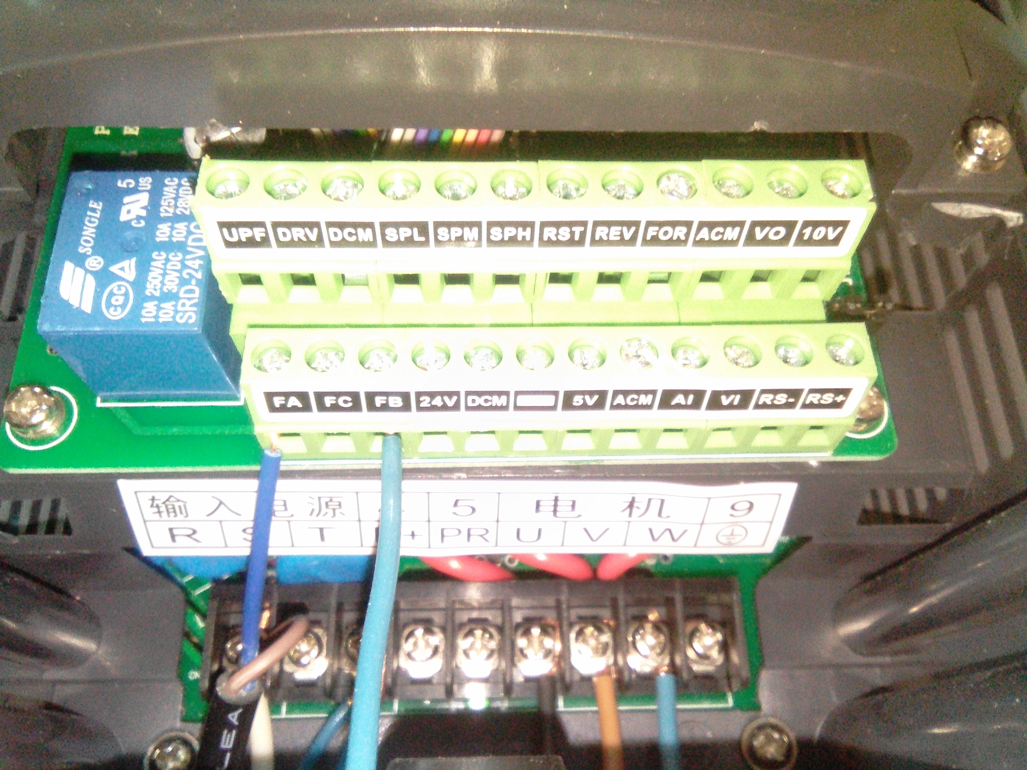

Добрый день, уважаемые форумчане!
Если кто знает подскажите пожалуйста, как подключить плату опторазвязки STB4100, к инвентору HY02D223B .
Какие разьемы к каким? Может надо запитать плату? Все, что я пока понял это то, что на инвентор надо подать
напряжение от 0 до 10в и от этого будет зависеть частота.
Во вложении есть электросхема подключения, но видимо к какомуто другому инвентору... . К сожалению сейчас
приходится включать шпиндель через электрошкаф. А очень хочется что-бы он включался через mach3.
Я в этом деле новичок, это мой первый станок с ЧПУ.
Все необходимые скриншоты во вложении.
Огромное Спасибо!
