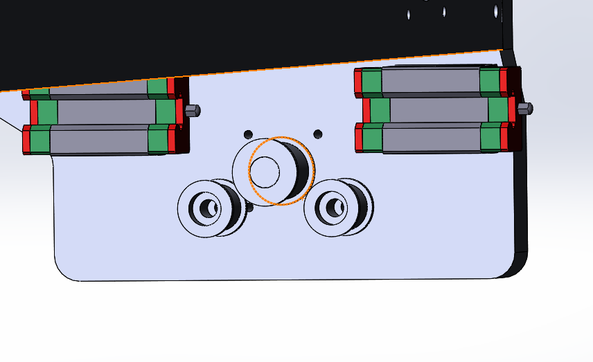

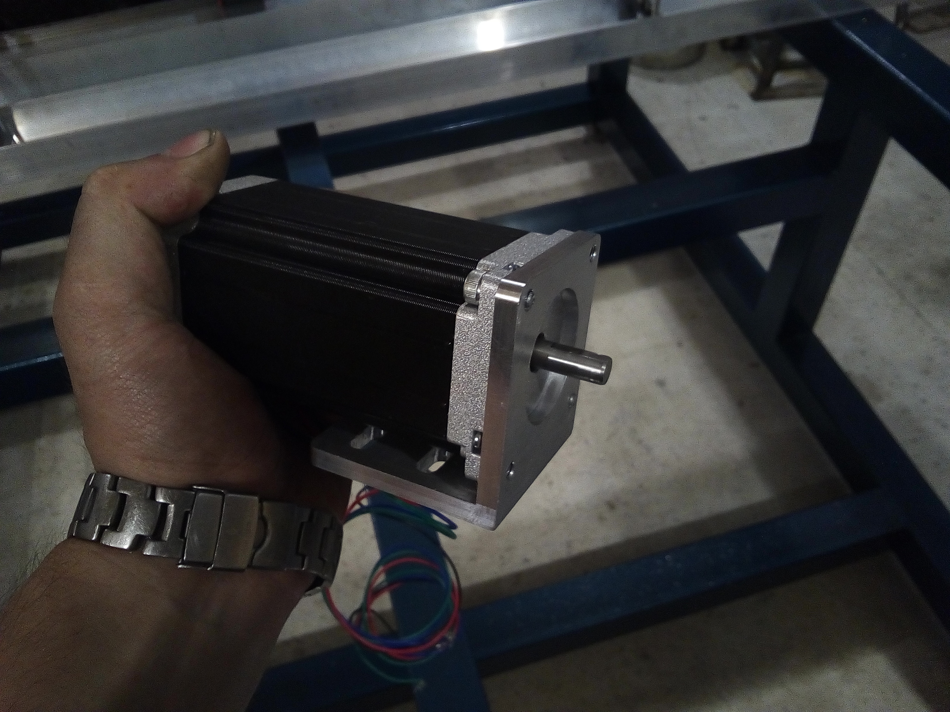

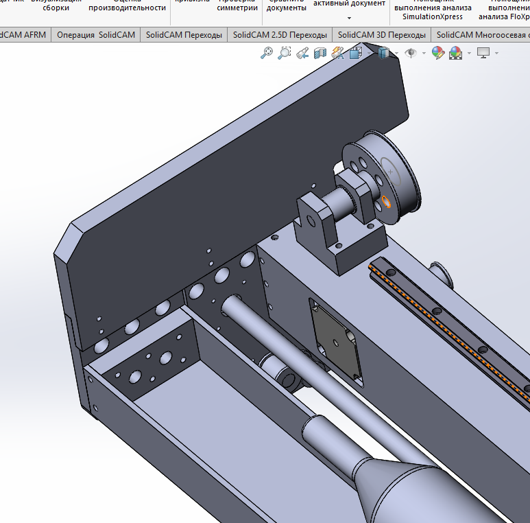

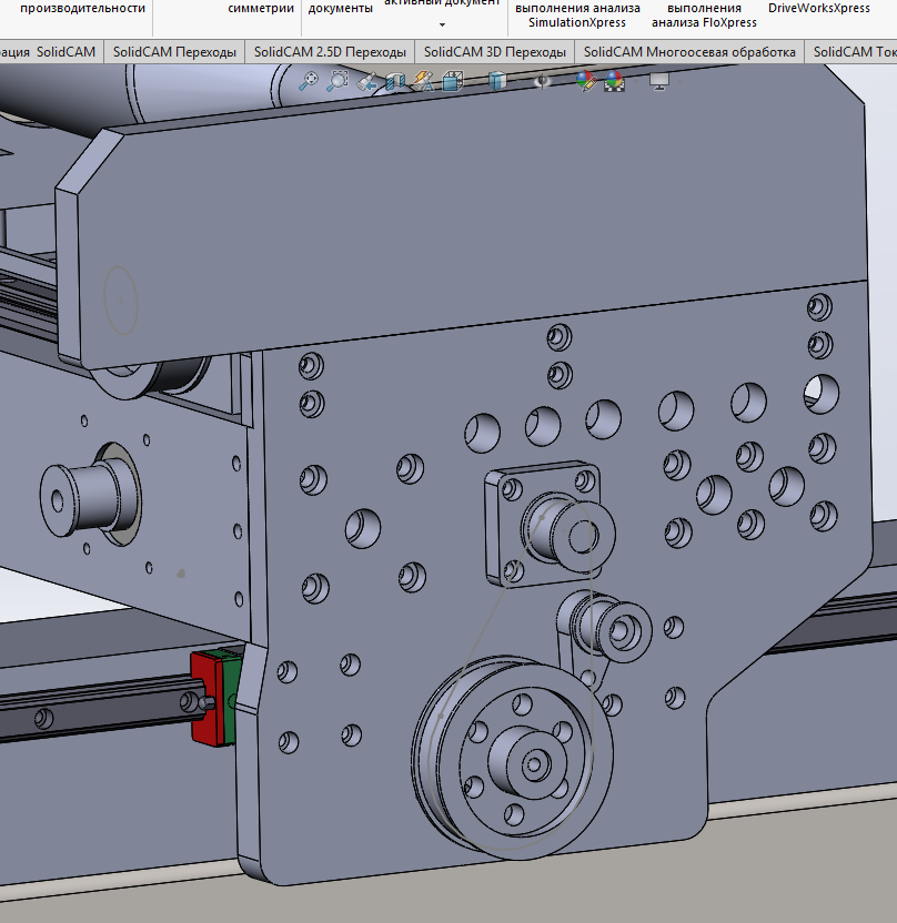

у меня сейчас портал выглядит так:
2018-07-13_093531.png (4525 просмотров) <a class='original' href='./download/file.php?id=142813&mode=view' target=_blank>Загрузить оригинал (140.06 КБ)</a>
2018-07-13_093557.png (4525 просмотров) <a class='original' href='./download/file.php?id=142814&mode=view' target=_blank>Загрузить оригинал (34.98 КБ)</a>
2018-07-13_093622.png (4525 просмотров) <a class='original' href='./download/file.php?id=142815&mode=view' target=_blank>Загрузить оригинал (135.04 КБ)</a>
В принципе, металл на него уже привезли, но пилить пока не хочу. Каждый день открываю проект и что-нидь правлю в нем)
По хорошему, я бы дождался всей комплектухи, перепроверил бы все с учетом фактических размеров а потом уже делал бы.
Сейчас у меня валы, передающие вращение от шаговика на портале на обе стороны станка, сделаны из стального прутка 16 мм.
Но думаю вот, что у почти метрового стального вала инерция будет нехилая, т.к. он весит нормально.
Быть может, взять ал. трубку мм 20 диаметром, а в ее торцы выточить стальные валы-заглушки, на которые будут крепиться шкивы и муфта.
Мне думается, что трубка большего диаметра будет держать момент не хуже полнотелого прутка меньшео диаметра.
Хотя по хорошему считать надо, наверно.

Я вот не один раз читал мнение, что рельсовые направляющие плохо для лазера подходят. Кто-нибудь может объяснить, почему? В мастерской стоит гравёр-резак 40 Вт на рельсах. Он, конечно, работает от силы минут 20 в день, но проблем с направляйками не возникало никаких.
Umnik
Сообщения: 2344
Репутация: 2153
Настоящее имя: Георгий
Откуда: Калуга
Re: Лазерный станочек 1500х1500
Сообщение Umnik »
Dimka_almighty, наверное, имеется в виду то, что рельсовые напрвляйки оказывают ощутимое сопротивление качению.
И чем выше натяг, тем сильнее сопротивление.
И видимо для лазера, где используются не самые моментные движки это не очень хорошо.
Вкупе с тем, что должны быть хорошие ускорения.
Ну и стоимость, видимо, играет не последнюю роль.
В лазере рельсы не могут в полной мере раскрыть свой потенциал (жесткость, точность, нагрузочная способность), а между тем за это мы платим при покупке.
Так что более дешевые и более "быстрые" ролики, ездящие по запрессованым в люминь валам-рельсам рациональнее, наверно.

не будет у тебя никакой значимой инерции, обороты и диаметр не велики

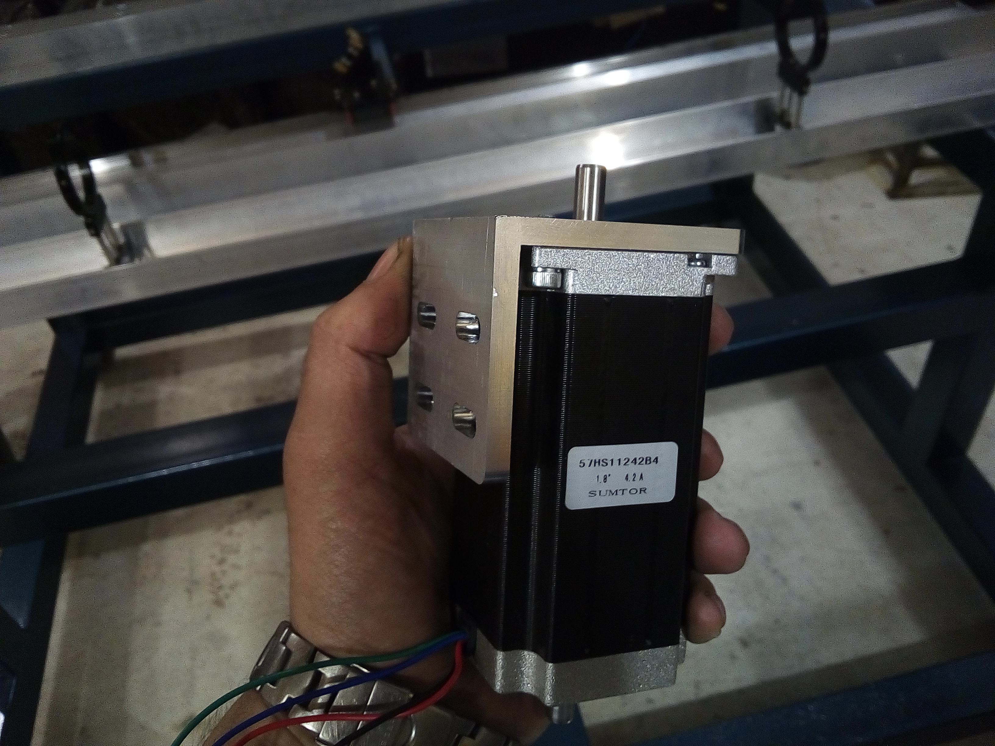

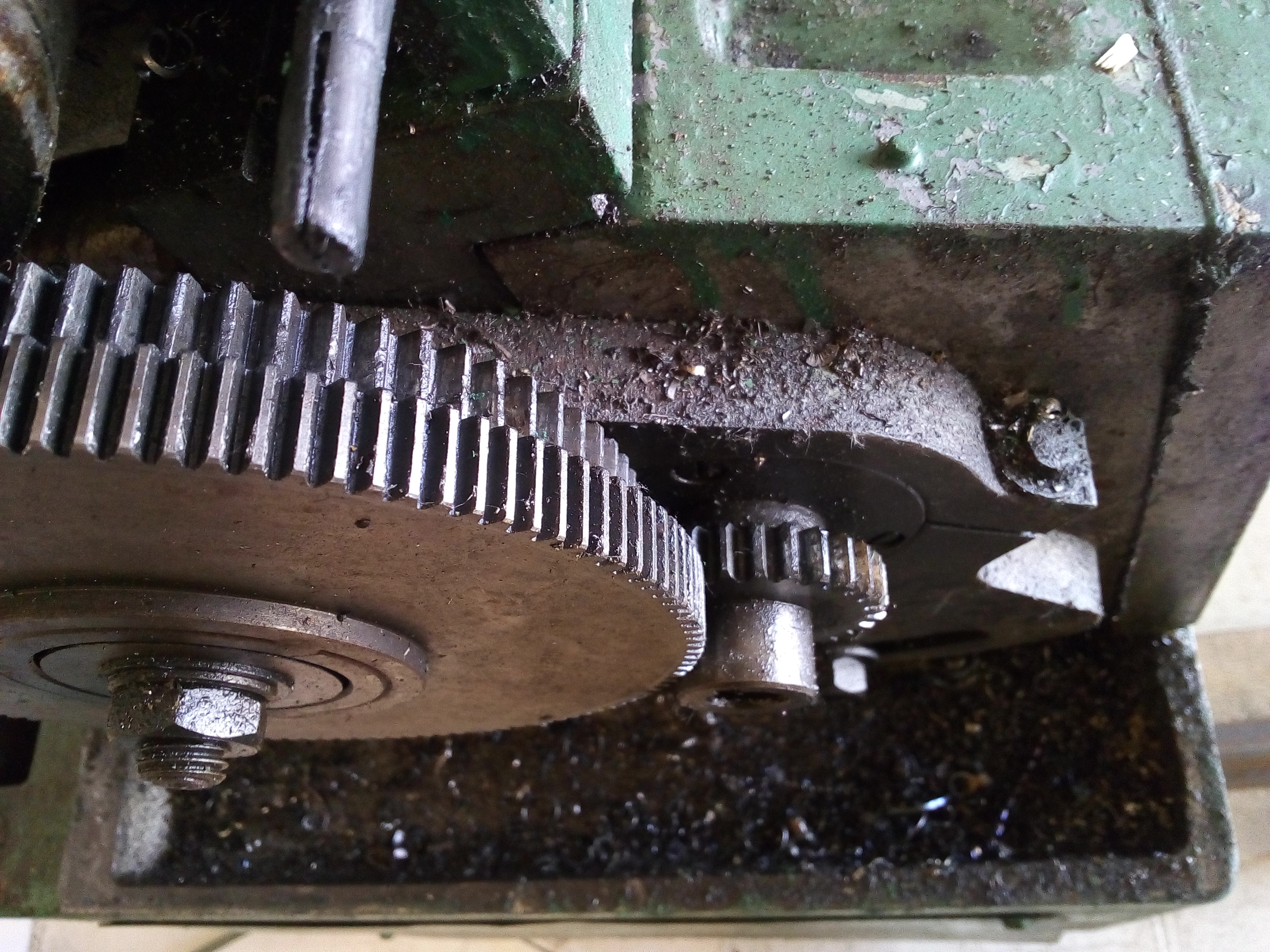

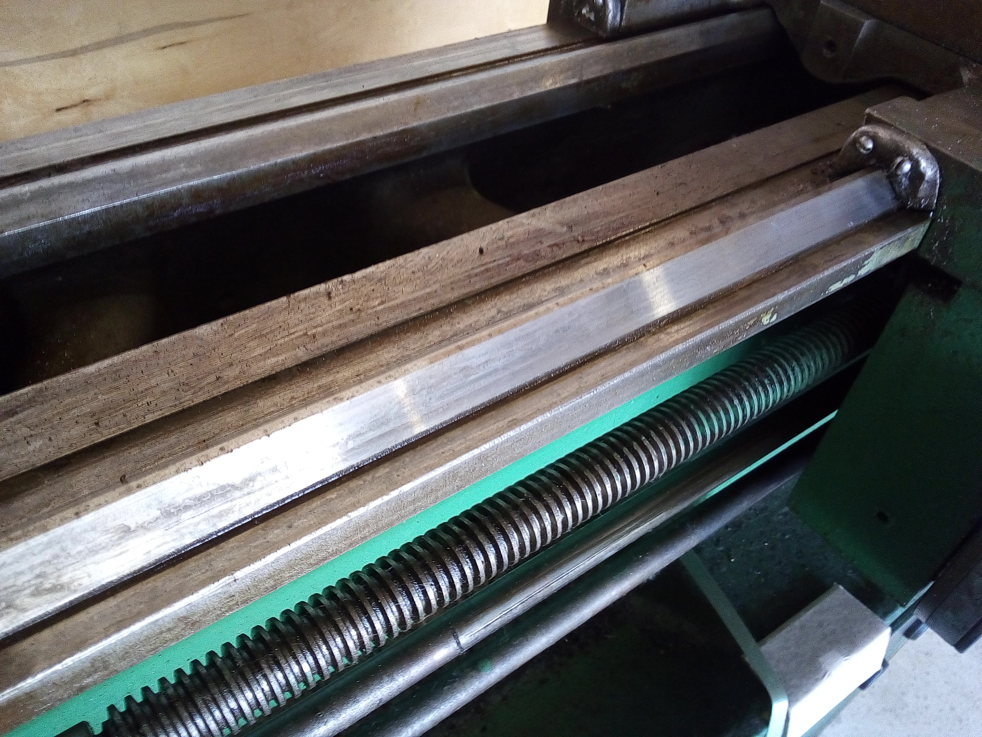

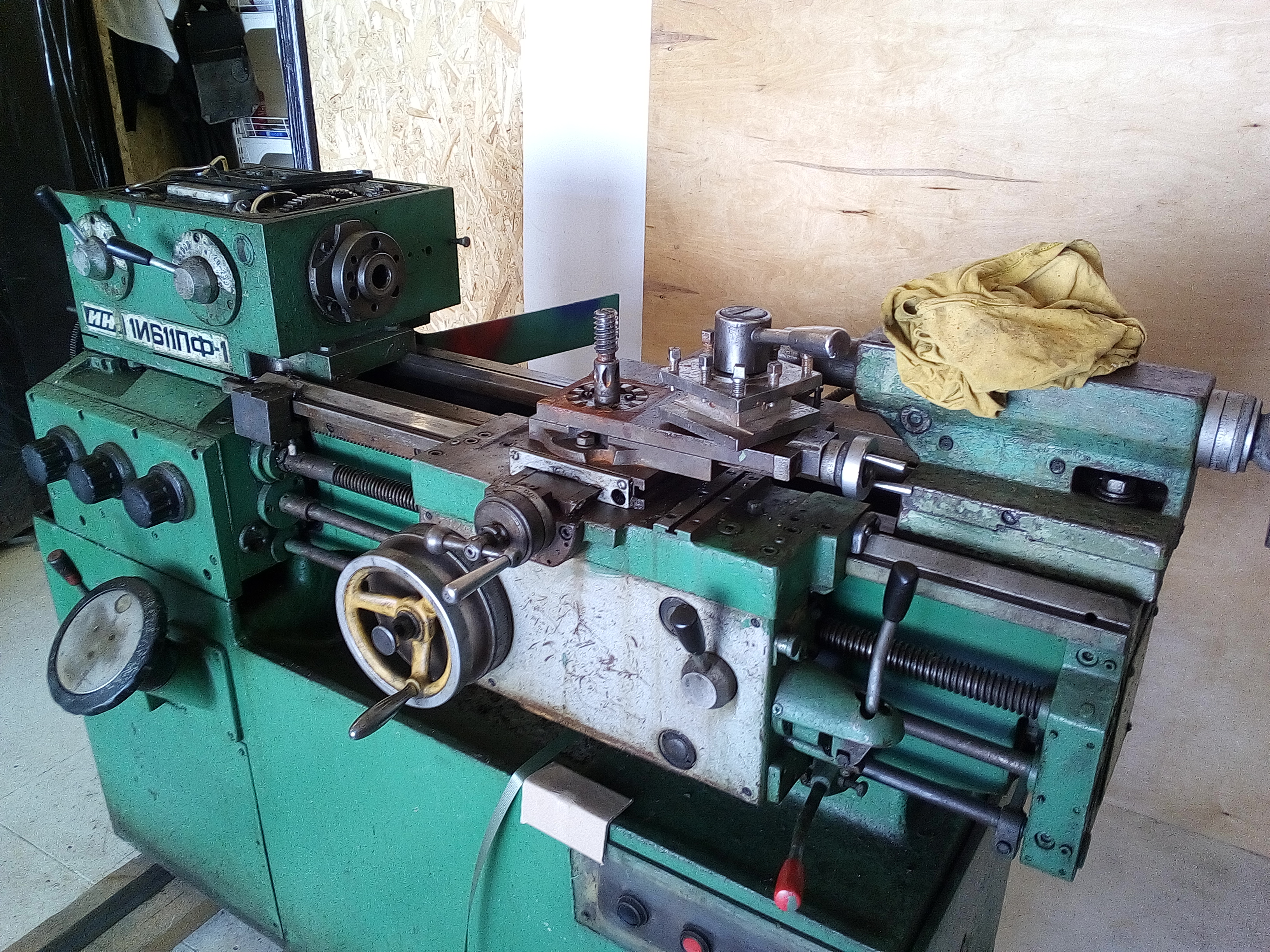

В связи с тем, что отказался от двух движков на оси, планетарные редукторы заменил на ременные, а так же чуть умерил хотелки в других местах, высвободилась некоторая сумма ден.знаков.
Которую я и решил потратить с пользой...
Так что по сусекам помел, по амбарам поскреб, ну и обзавелся еще одним помощником))
IMG_20180714_154931.jpg (4430 просмотров) <a class='original' href='./download/file.php?id=142873&mode=view' target=_blank>Загрузить оригинал (4.29 МБ)</a>
IMG_20180714_154940.jpg (4430 просмотров) <a class='original' href='./download/file.php?id=142874&mode=view' target=_blank>Загрузить оригинал (3.79 МБ)</a>
IMG_20180714_155011.jpg (4430 просмотров) <a class='original' href='./download/file.php?id=142875&mode=view' target=_blank>Загрузить оригинал (3.34 МБ)</a>
IMG_20180714_155020.jpg (4430 просмотров) <a class='original' href='./download/file.php?id=142876&mode=view' target=_blank>Загрузить оригинал (3.11 МБ)</a>
IMG_20180714_155034.jpg (4430 просмотров) <a class='original' href='./download/file.php?id=142877&mode=view' target=_blank>Загрузить оригинал (3.01 МБ)</a>

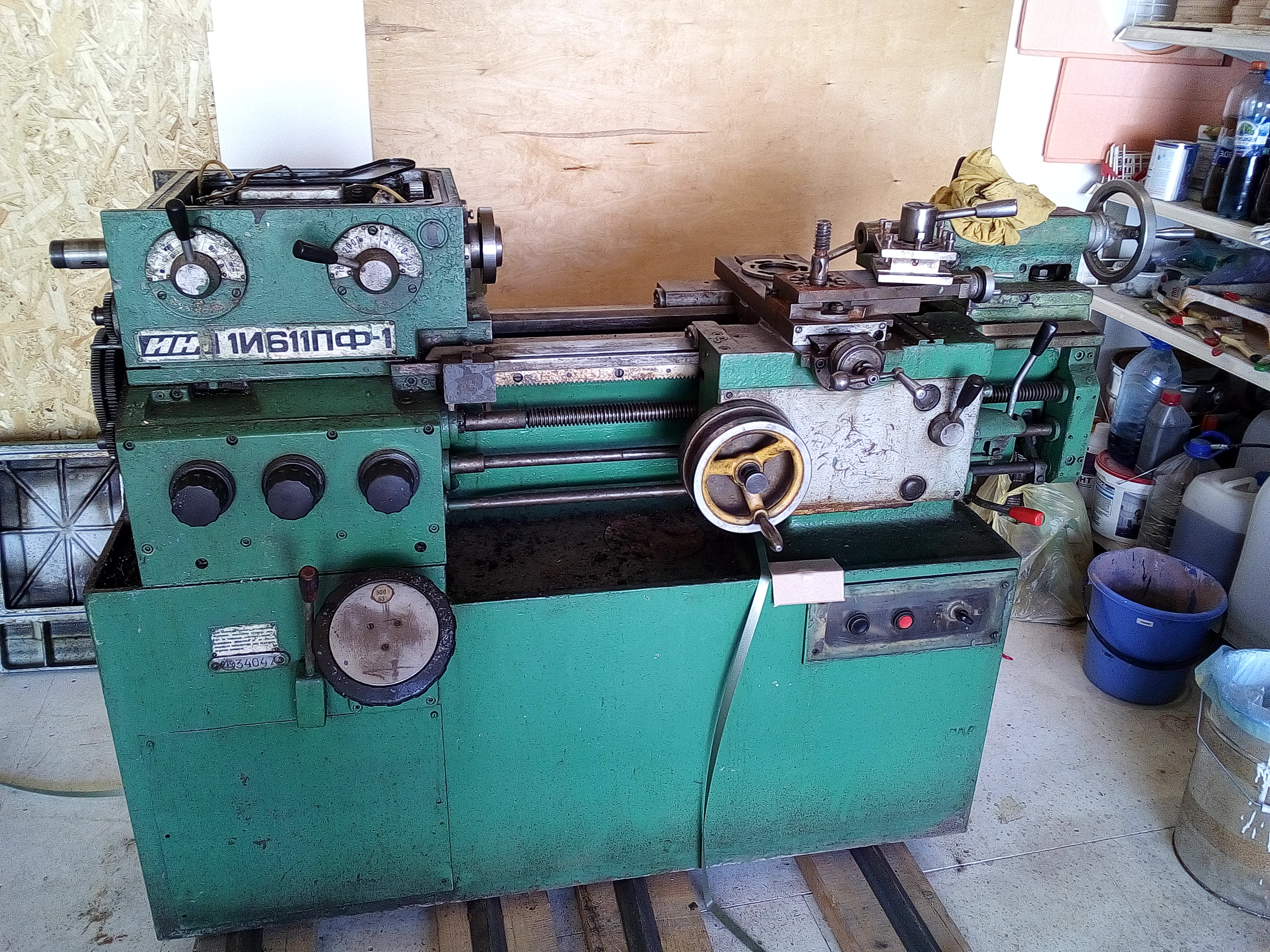

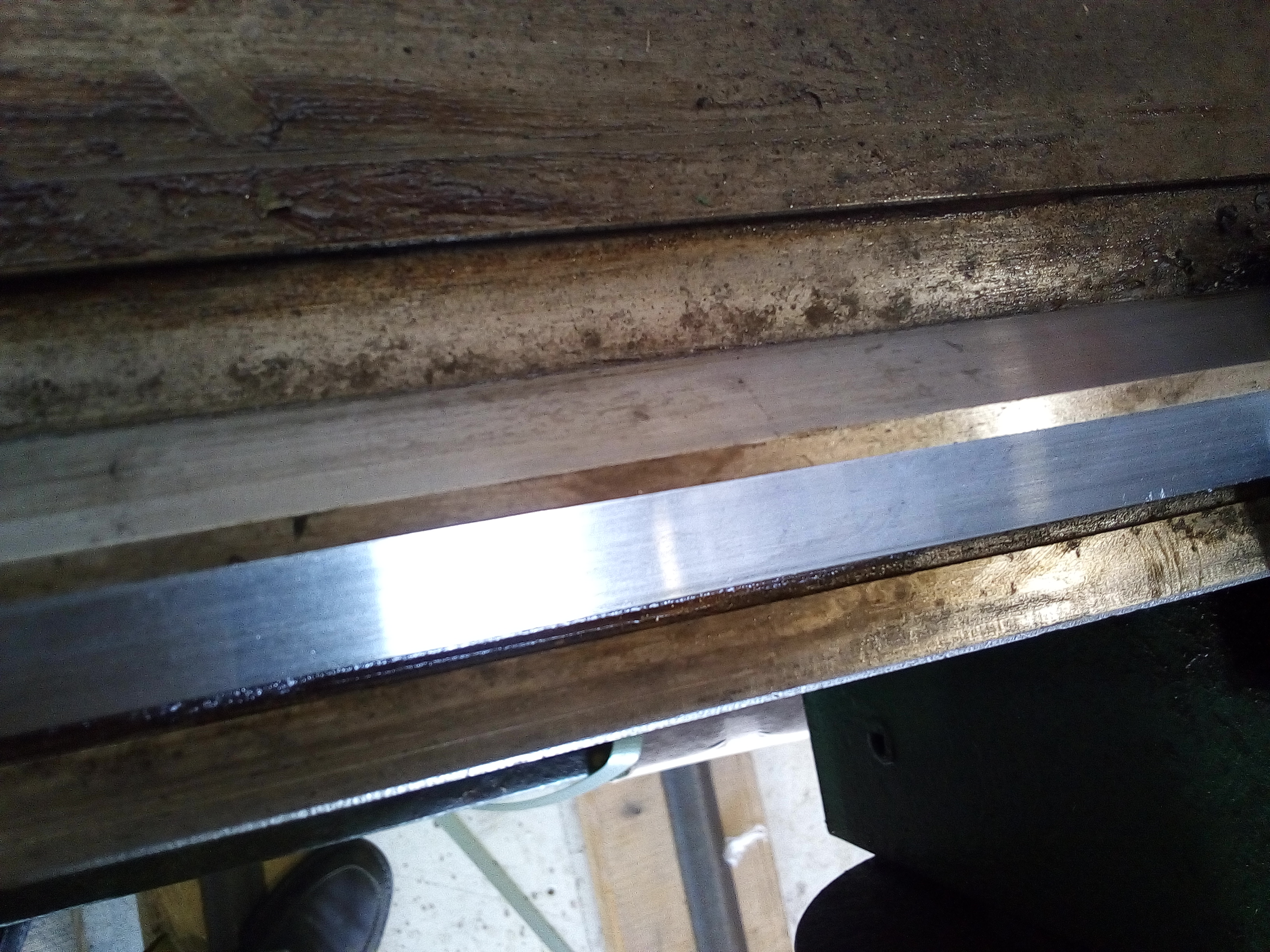

Станочек 75 года, на удивление неплохо сохранился. Выработки на станине нет совсем, если измерять ее пальце-потирушечным методом.
В комплекте маслостанция, насос СОЖ, задняя бабка, даже родная лампа-светильник))
только ЗБ возможно не родная - с другого станка, посему с ней возможны некоторые траблы...
буду параллельно проводить токарнику ТО, ибо грязи, сала, стружки и прочего гов.. везде немеряно.
Подвиг Ника с его 1и611 не потяну ни морально, ни материально, но чуть в порядок станочек приведу, я думаю.

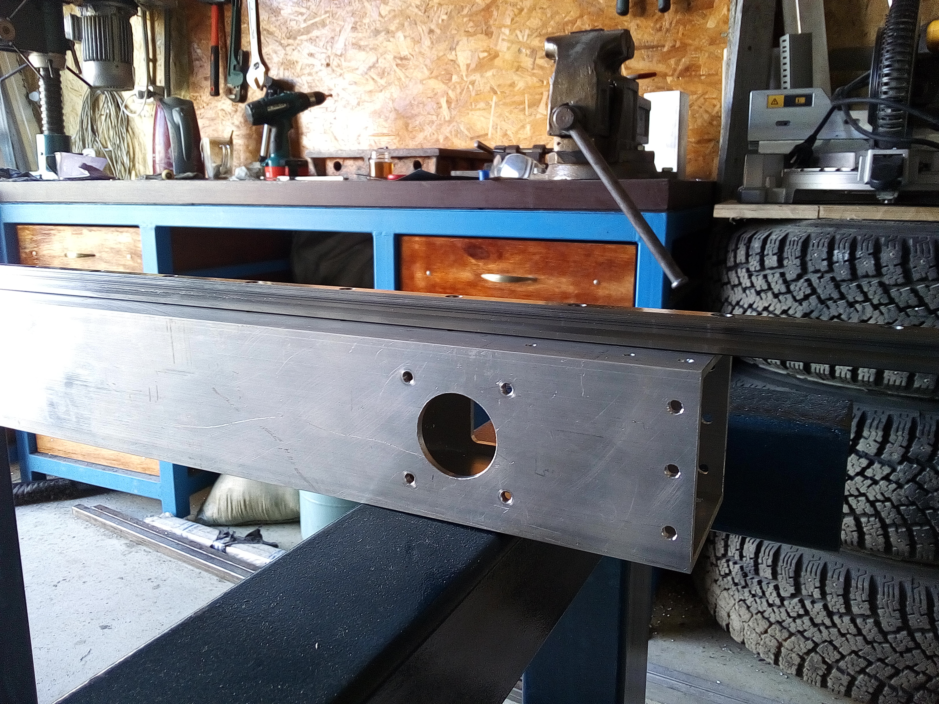

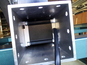

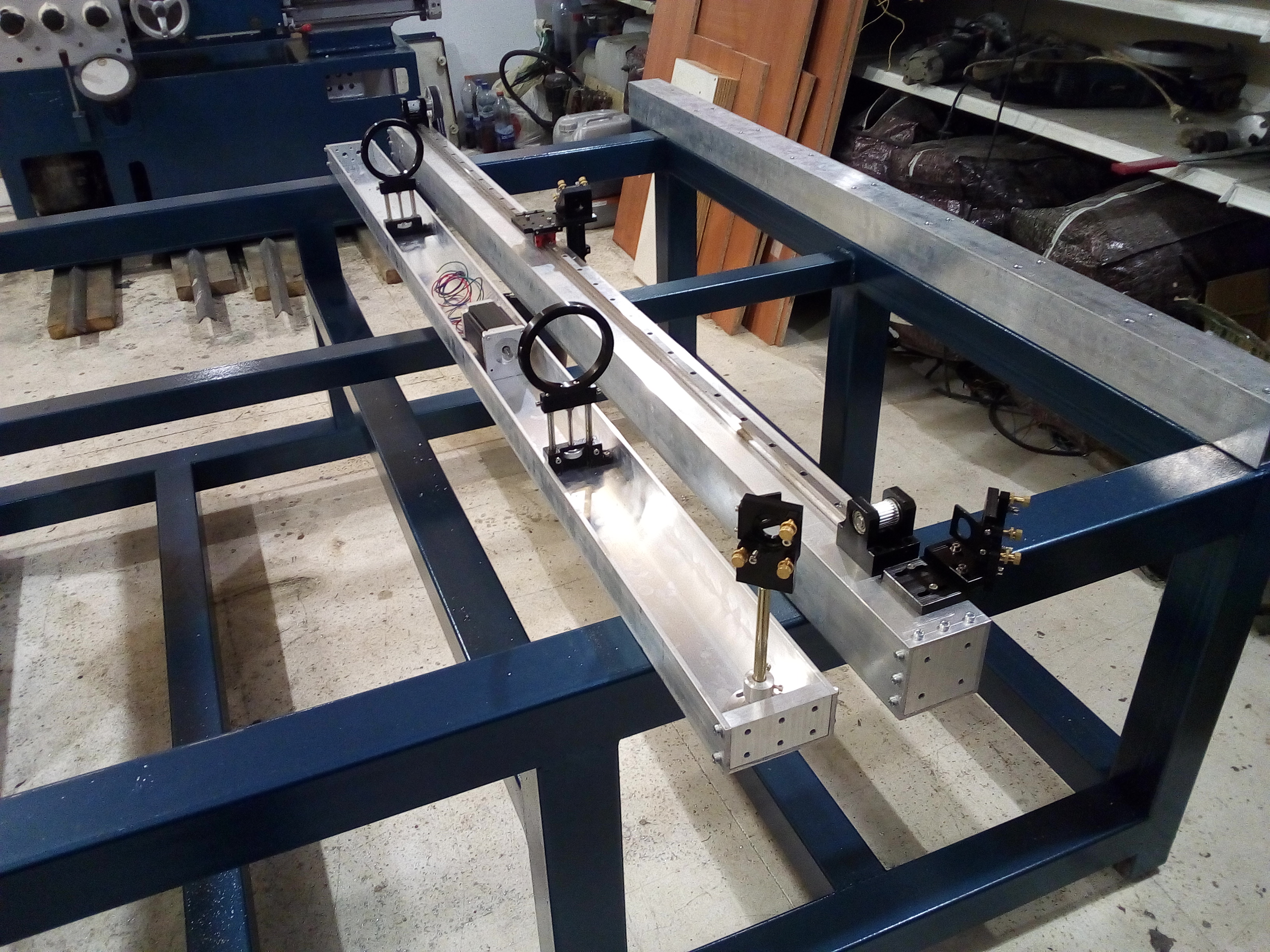

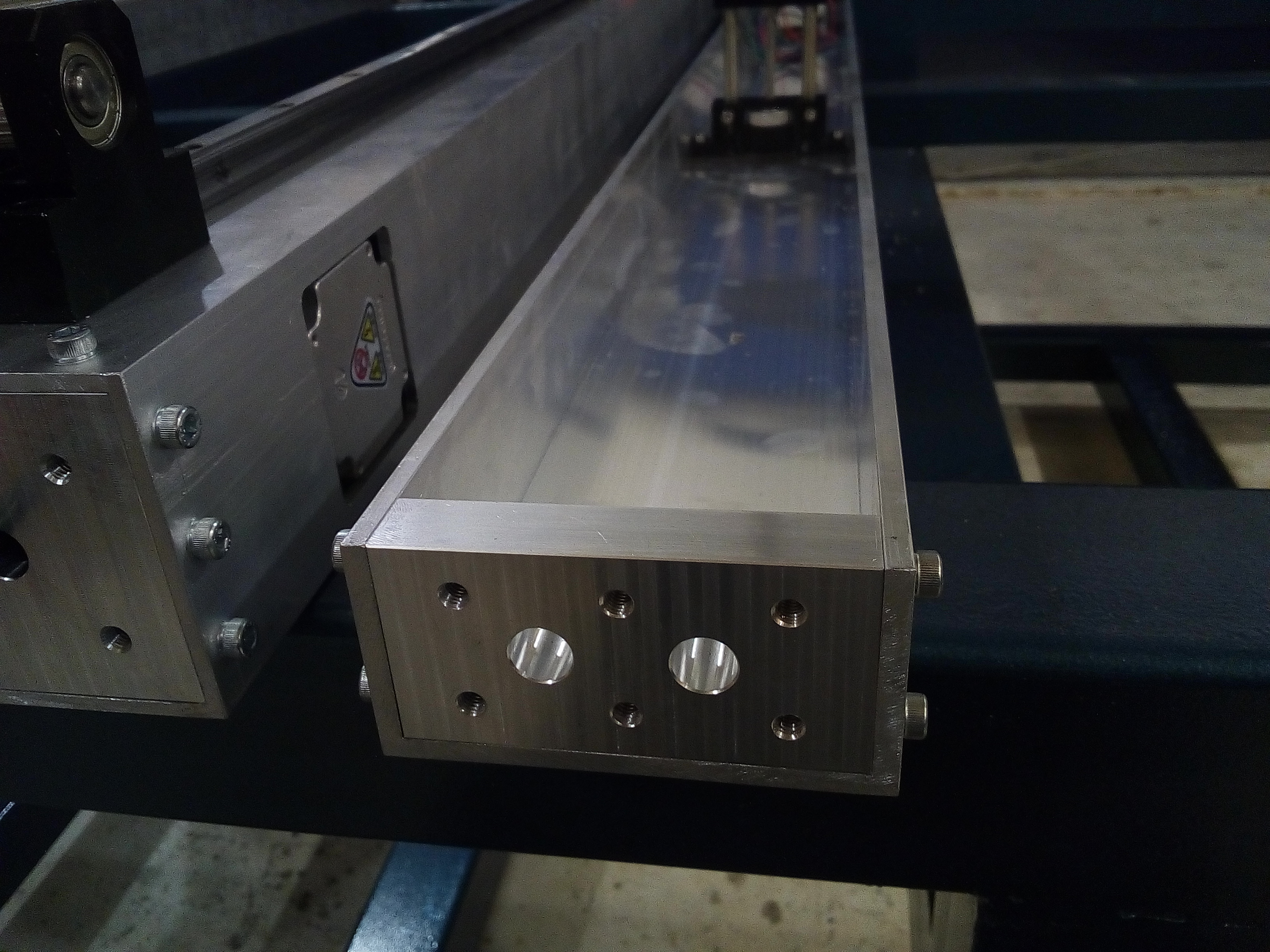

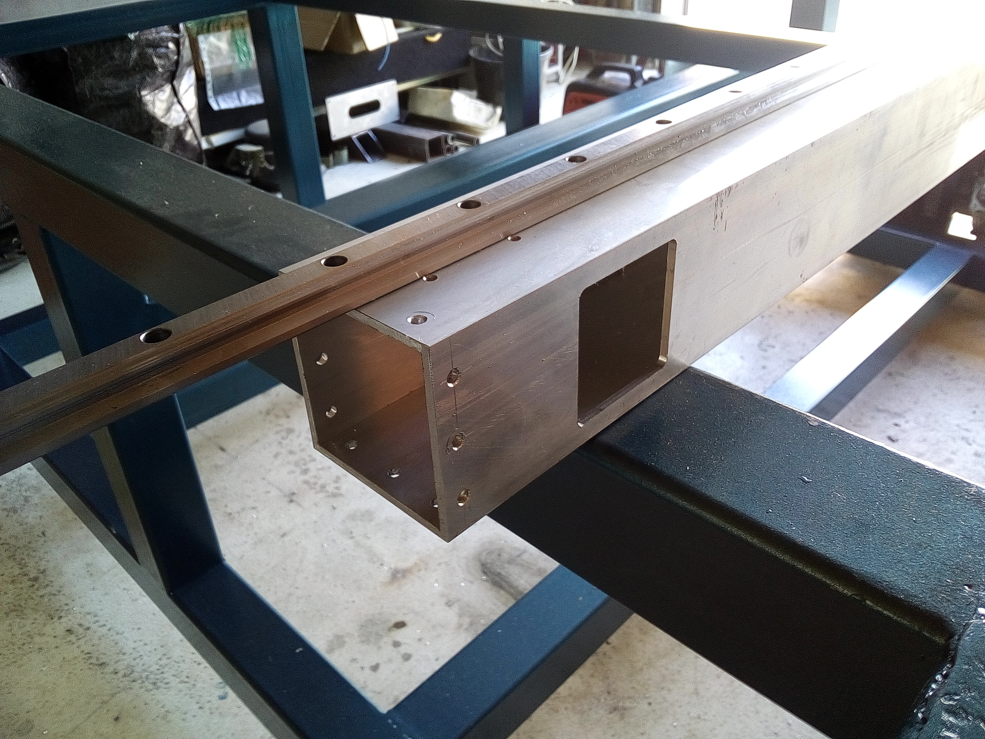

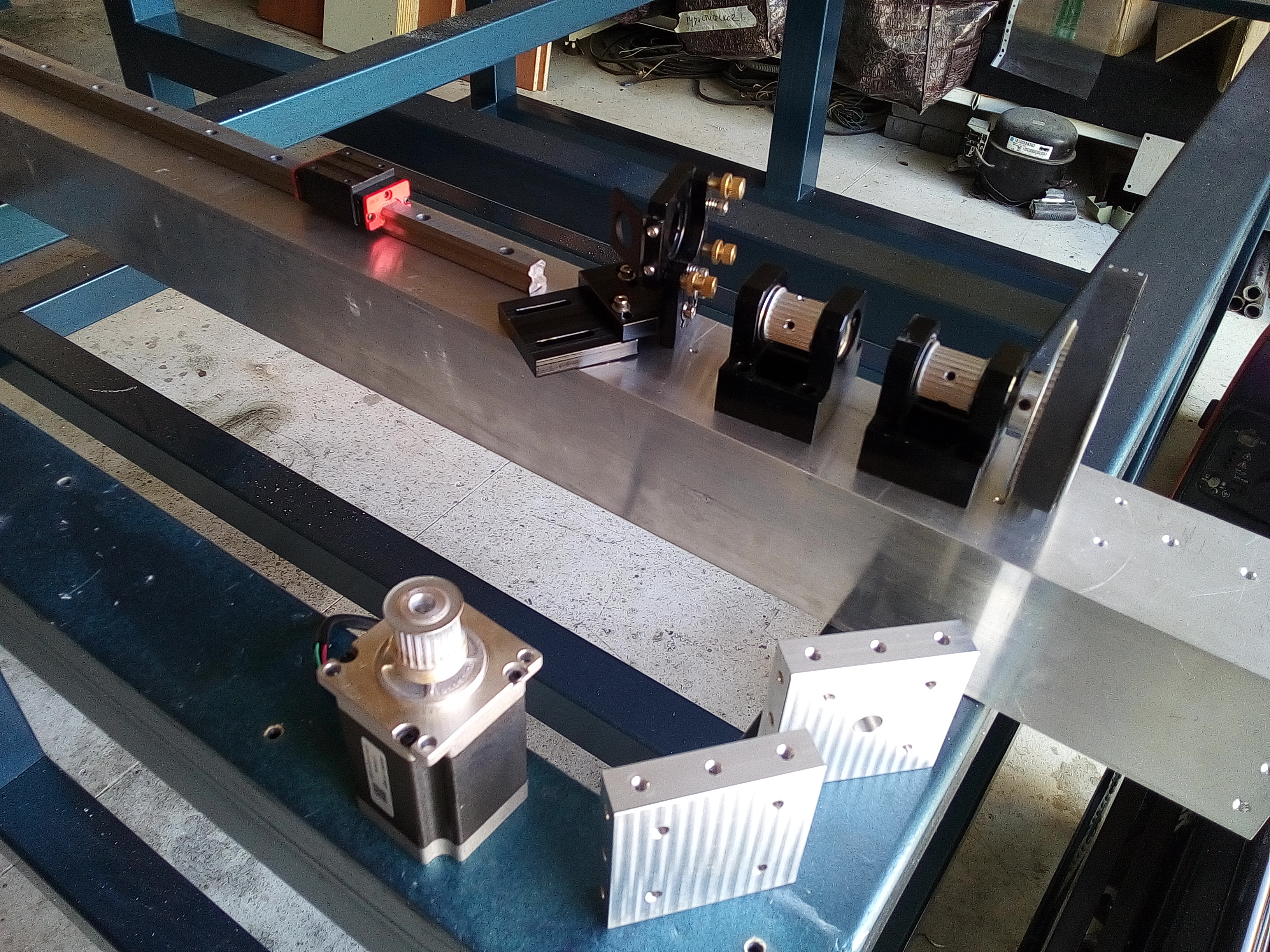

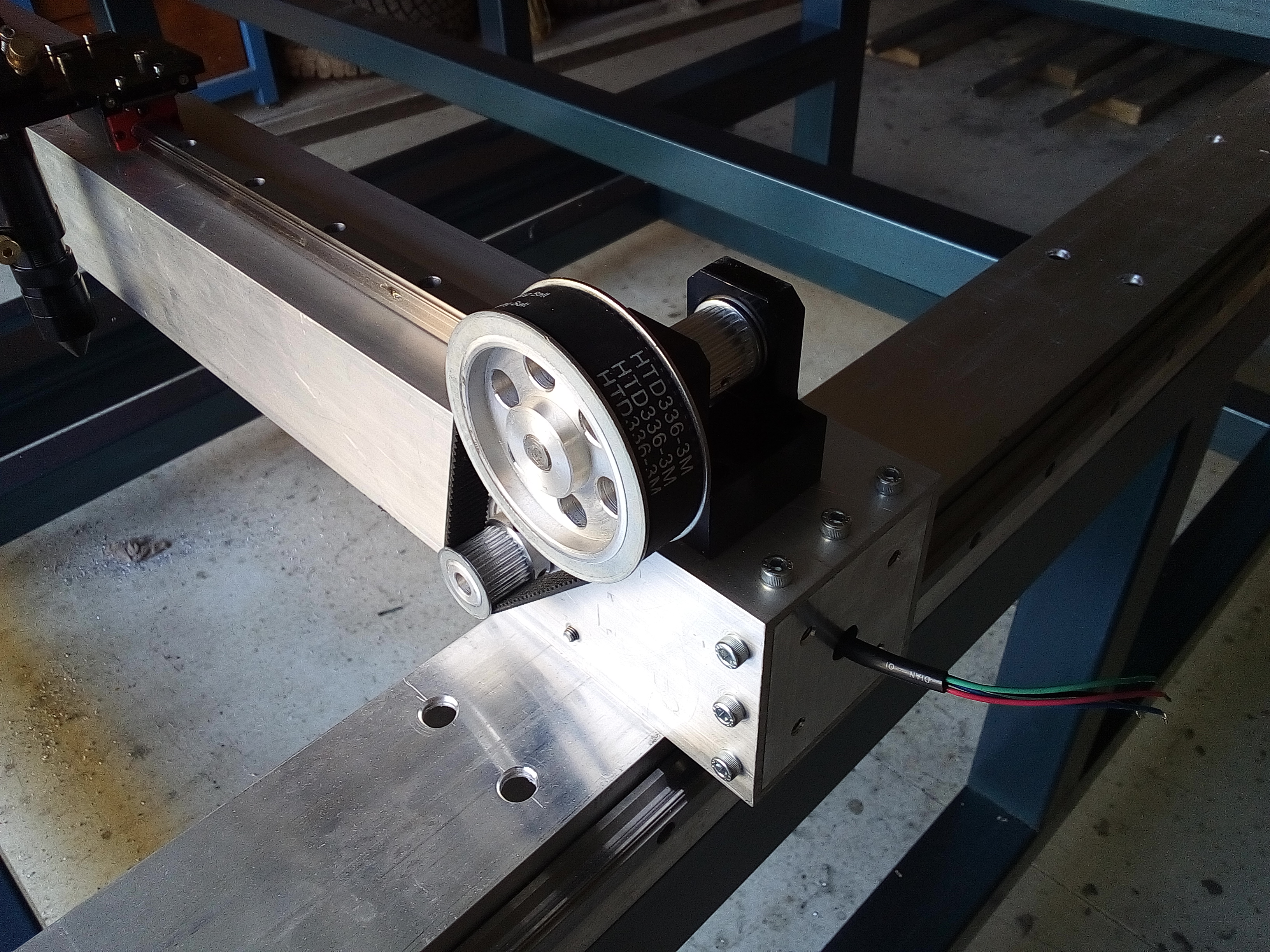

Потихонечку двигается дело.
Собрал сегодня одну из двух балок портала.

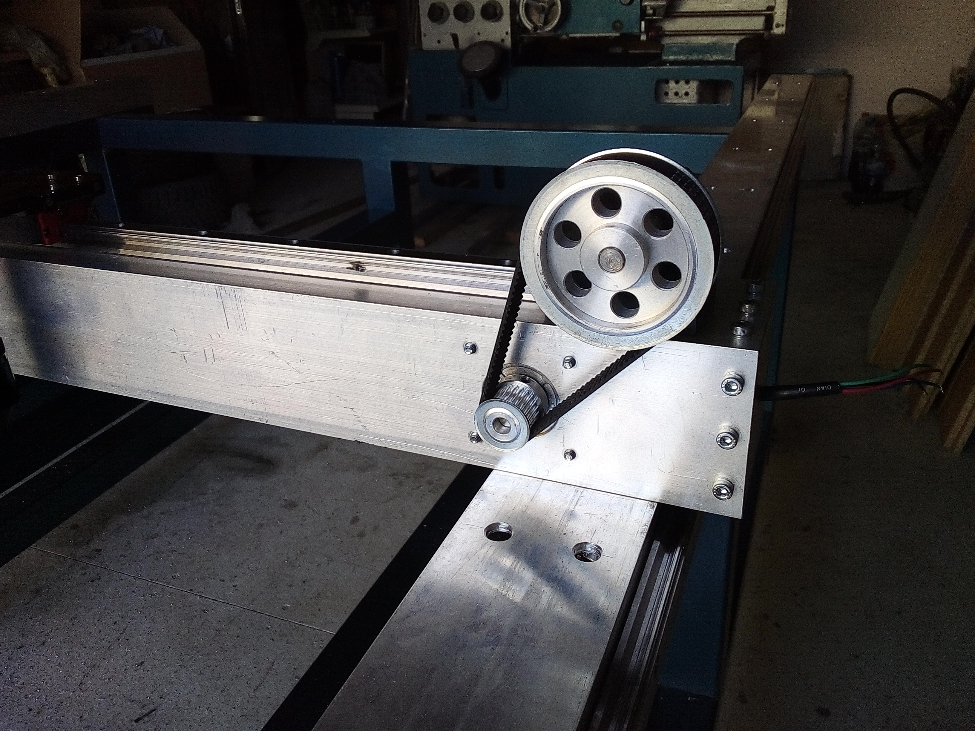

IMG_20180801_171718.jpg (4308 просмотров) <a class='original' href='./download/file.php?id=143791&mode=view' target=_blank>Загрузить оригинал (3.78 МБ)</a>
IMG_20180801_172335.jpg (4308 просмотров) <a class='original' href='./download/file.php?id=143792&mode=view' target=_blank>Загрузить оригинал (3.71 МБ)</a>
IMG_20180801_172348.jpg (4308 просмотров) <a class='original' href='./download/file.php?id=143793&mode=view' target=_blank>Загрузить оригинал (3.5 МБ)</a>
IMG_20180801_172356.jpg (4308 просмотров) <a class='original' href='./download/file.php?id=143794&mode=view' target=_blank>Загрузить оригинал (3.69 МБ)</a>
IMG_20180801_183748.jpg (4308 просмотров) <a class='original' href='./download/file.php?id=143795&mode=view' target=_blank>Загрузить оригинал (3.56 МБ)</a>
IMG_20180801_185006.jpg (4308 просмотров) <a class='original' href='./download/file.php?id=143796&mode=view' target=_blank>Загрузить оригинал (3.79 МБ)</a>
IMG_20180801_185018.jpg (4308 просмотров) <a class='original' href='./download/file.php?id=143797&mode=view' target=_blank>Загрузить оригинал (3.15 МБ)</a>
IMG_20180801_185021.jpg (4308 просмотров) <a class='original' href='./download/file.php?id=143798&mode=view' target=_blank>Загрузить оригинал (3.03 МБ)</a>
IMG_20180801_185033.jpg (4308 просмотров) <a class='original' href='./download/file.php?id=143799&mode=view' target=_blank>Загрузить оригинал (3.56 МБ)</a>
IMG_20180801_185044.jpg (4308 просмотров) <a class='original' href='./download/file.php?id=143800&mode=view' target=_blank>Загрузить оригинал (3.39 МБ)</a>
IMG_20180801_185110.jpg (4308 просмотров) <a class='original' href='./download/file.php?id=143801&mode=view' target=_blank>Загрузить оригинал (3.45 МБ)</a>
IMG_20180801_185126.jpg (4308 просмотров) <a class='original' href='./download/file.php?id=143802&mode=view' target=_blank>Загрузить оригинал (3.64 МБ)</a>
Конечно, сплав АД31, из которого сделаны боксы, ваще пластелин.
Сырой Д16 по сравнению с ним просто инструментальная сталь))

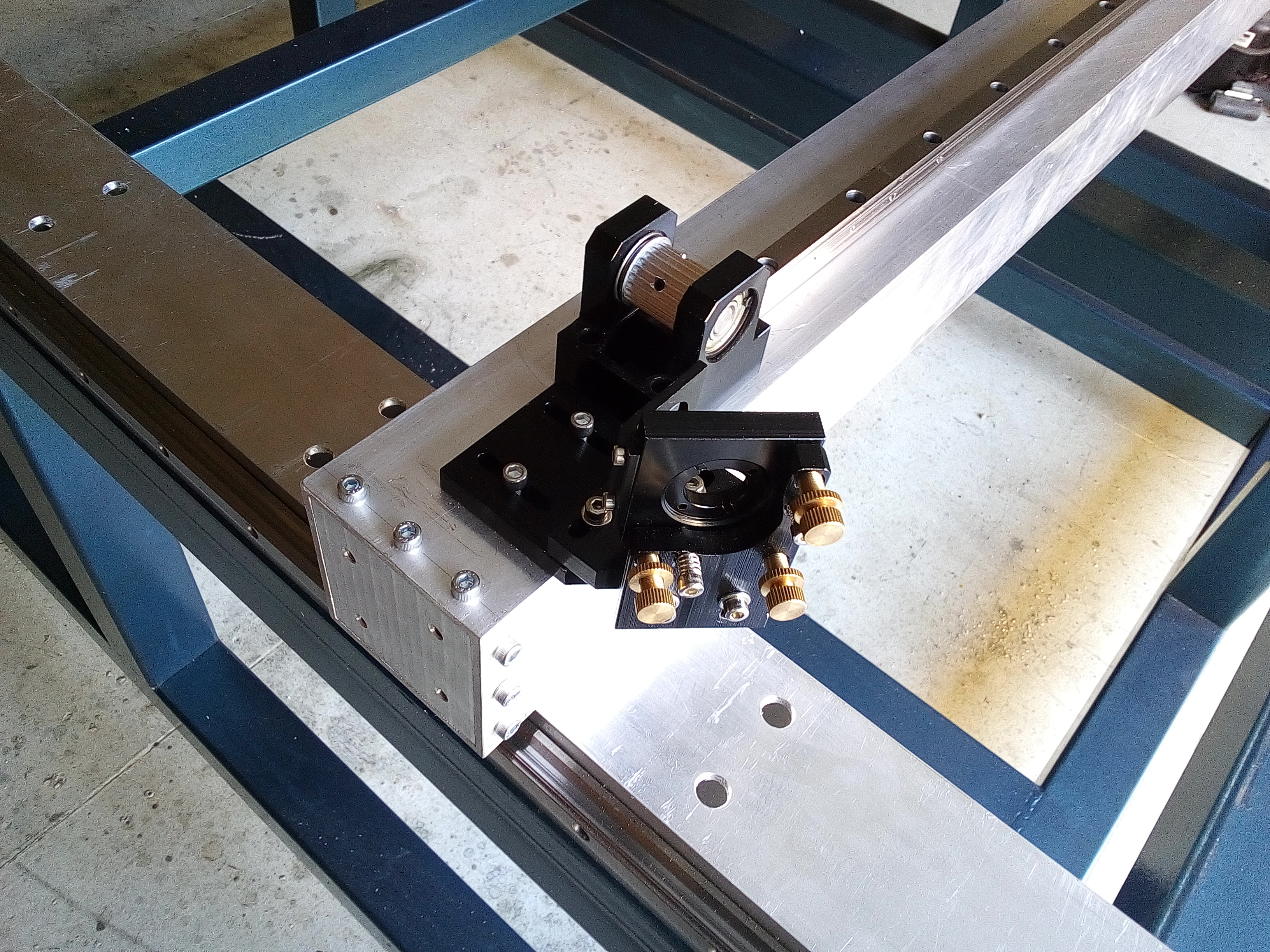

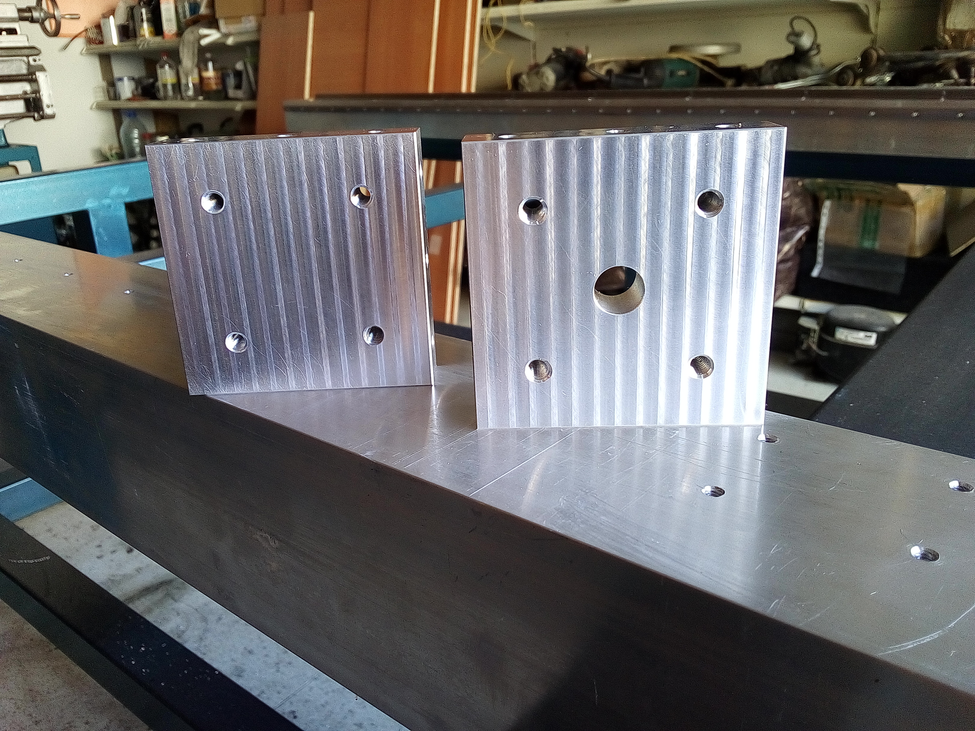

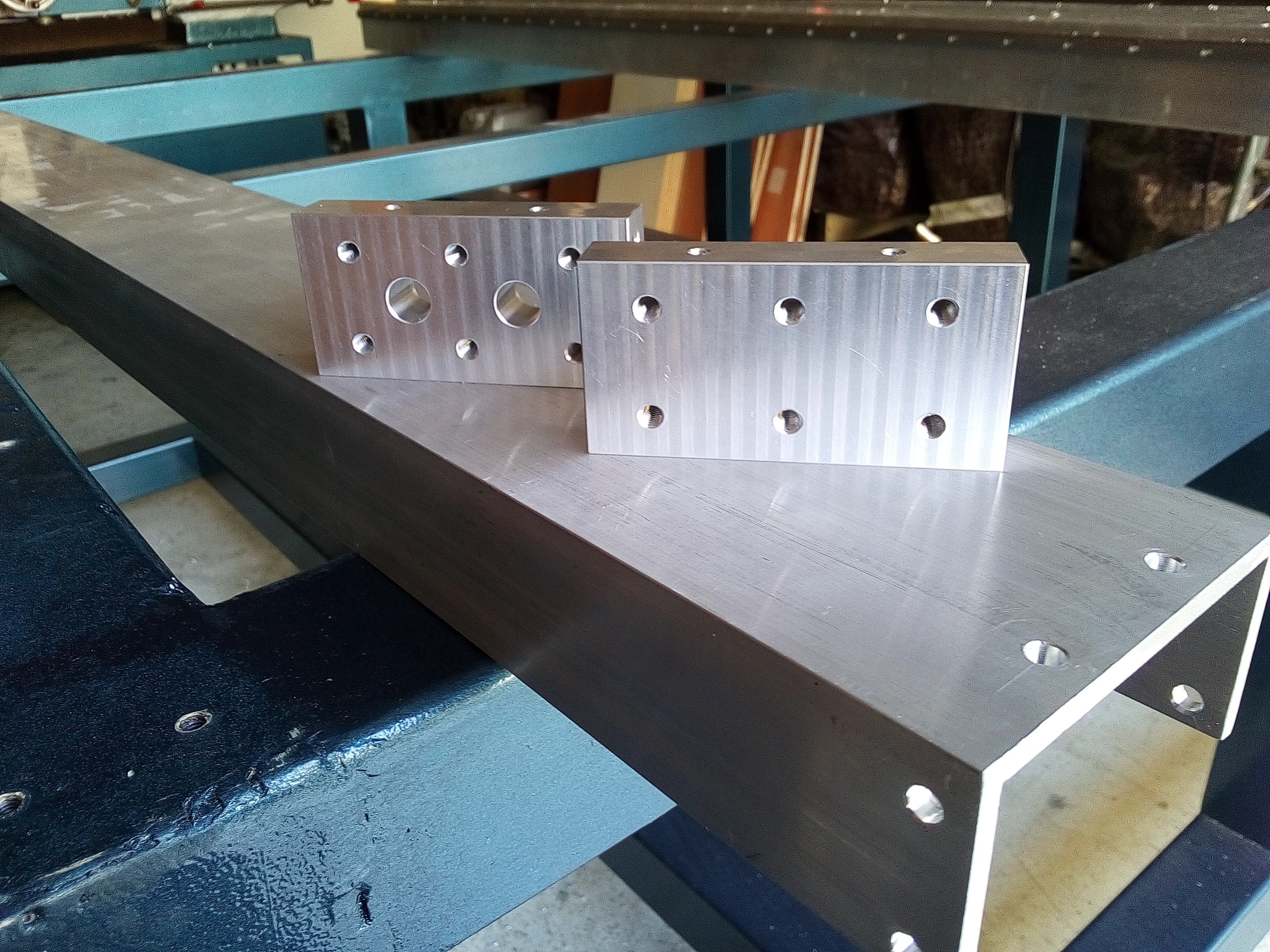

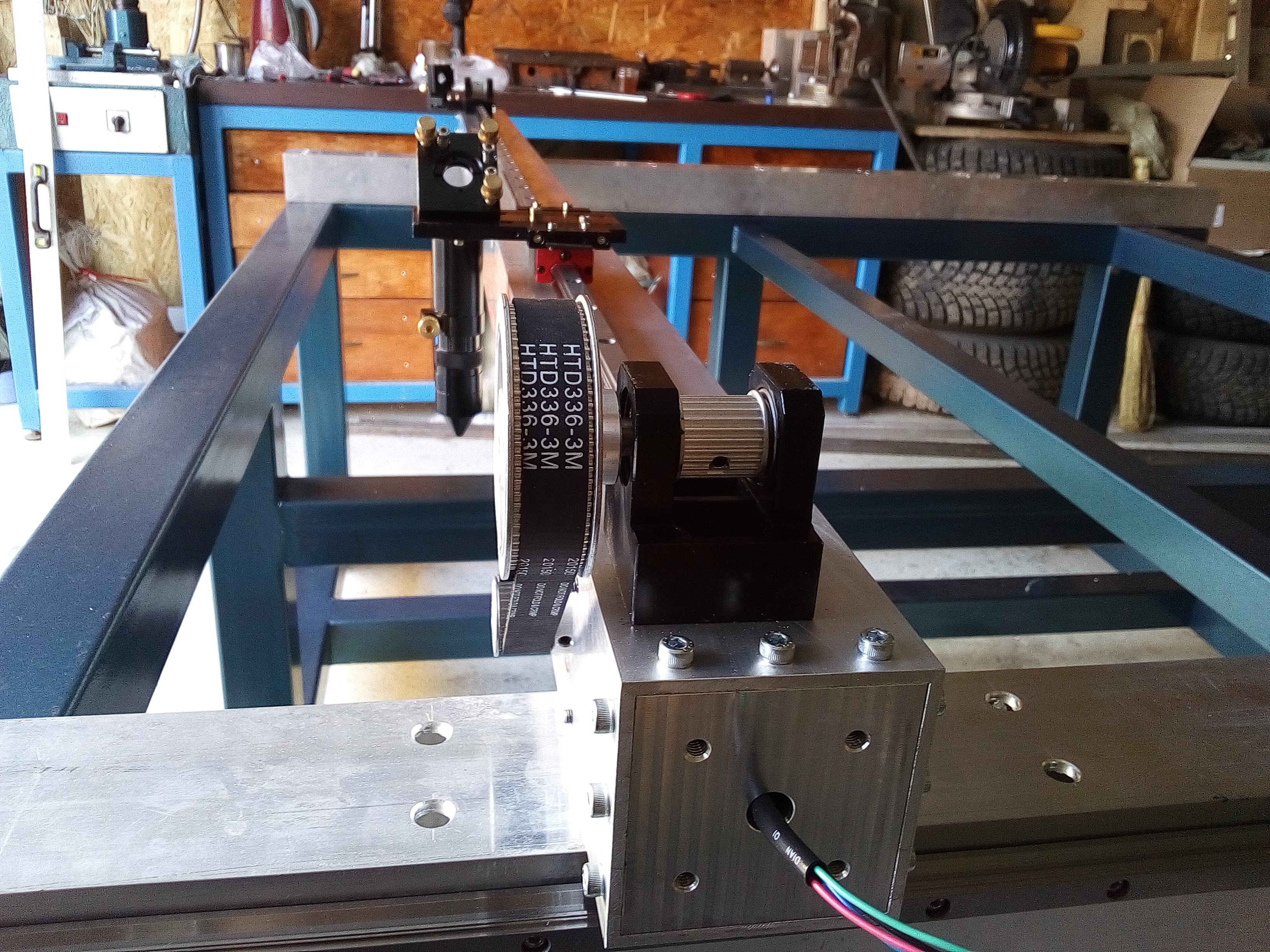

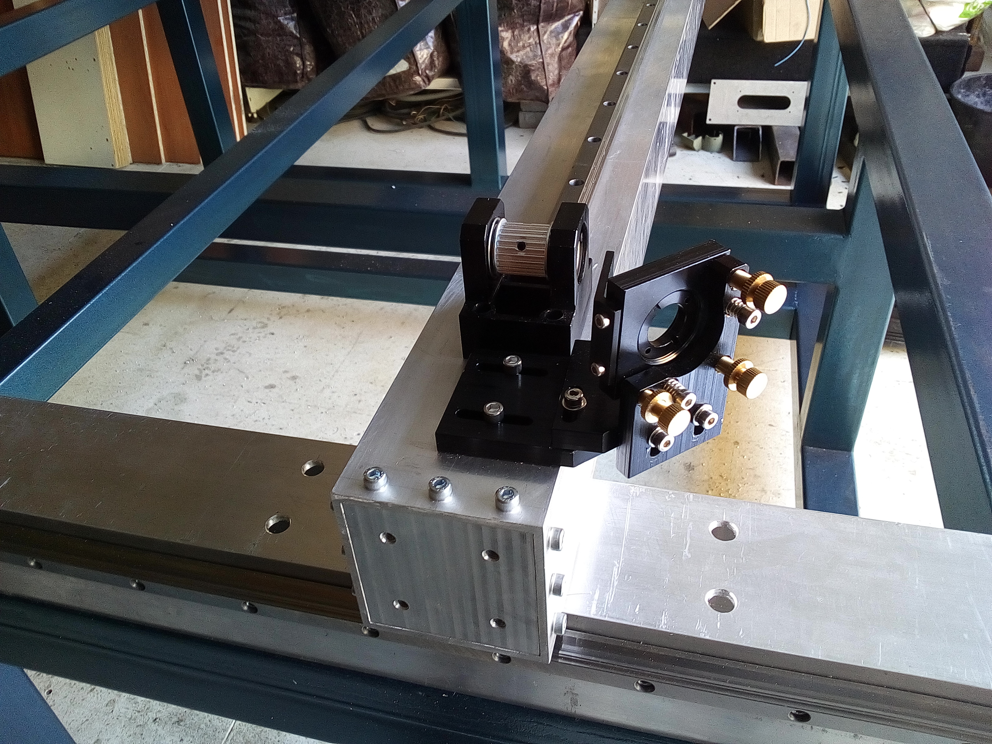

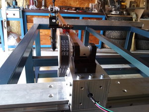

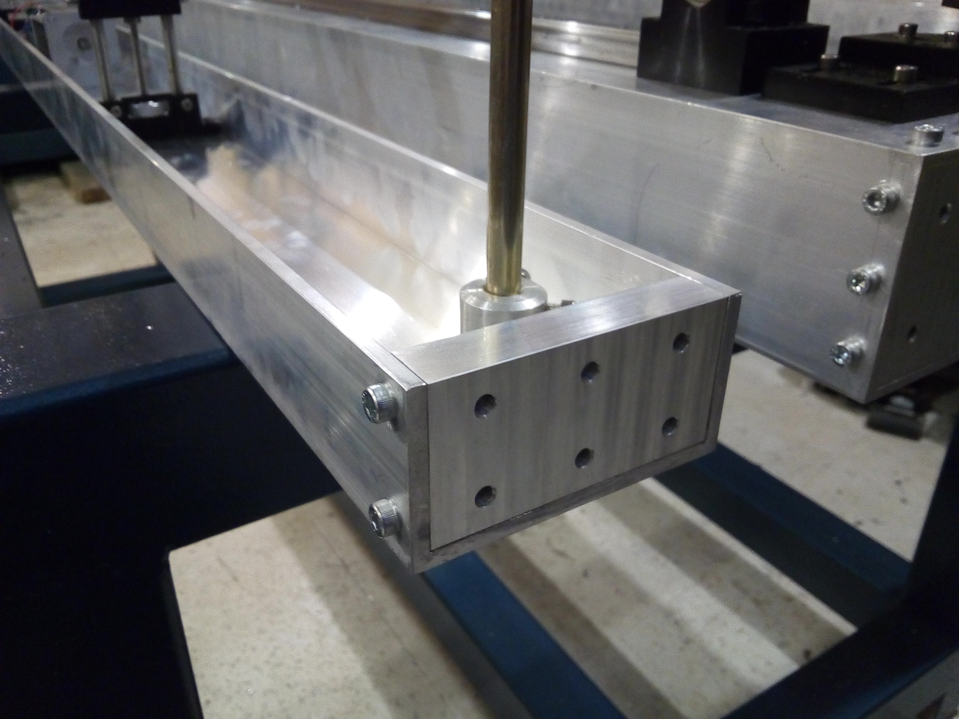

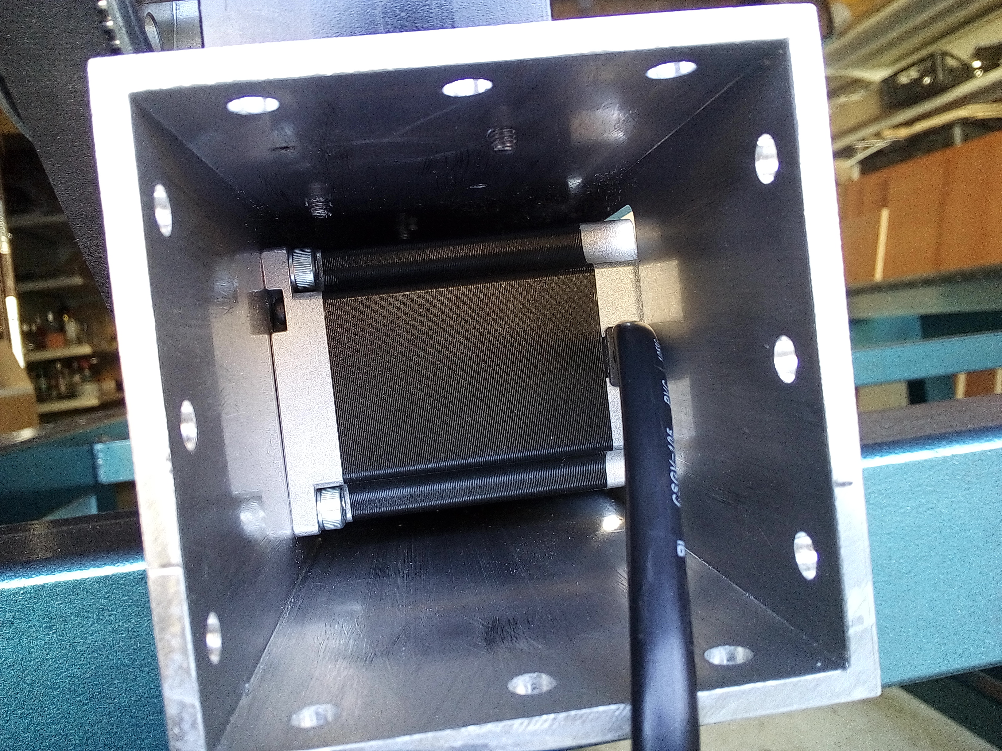

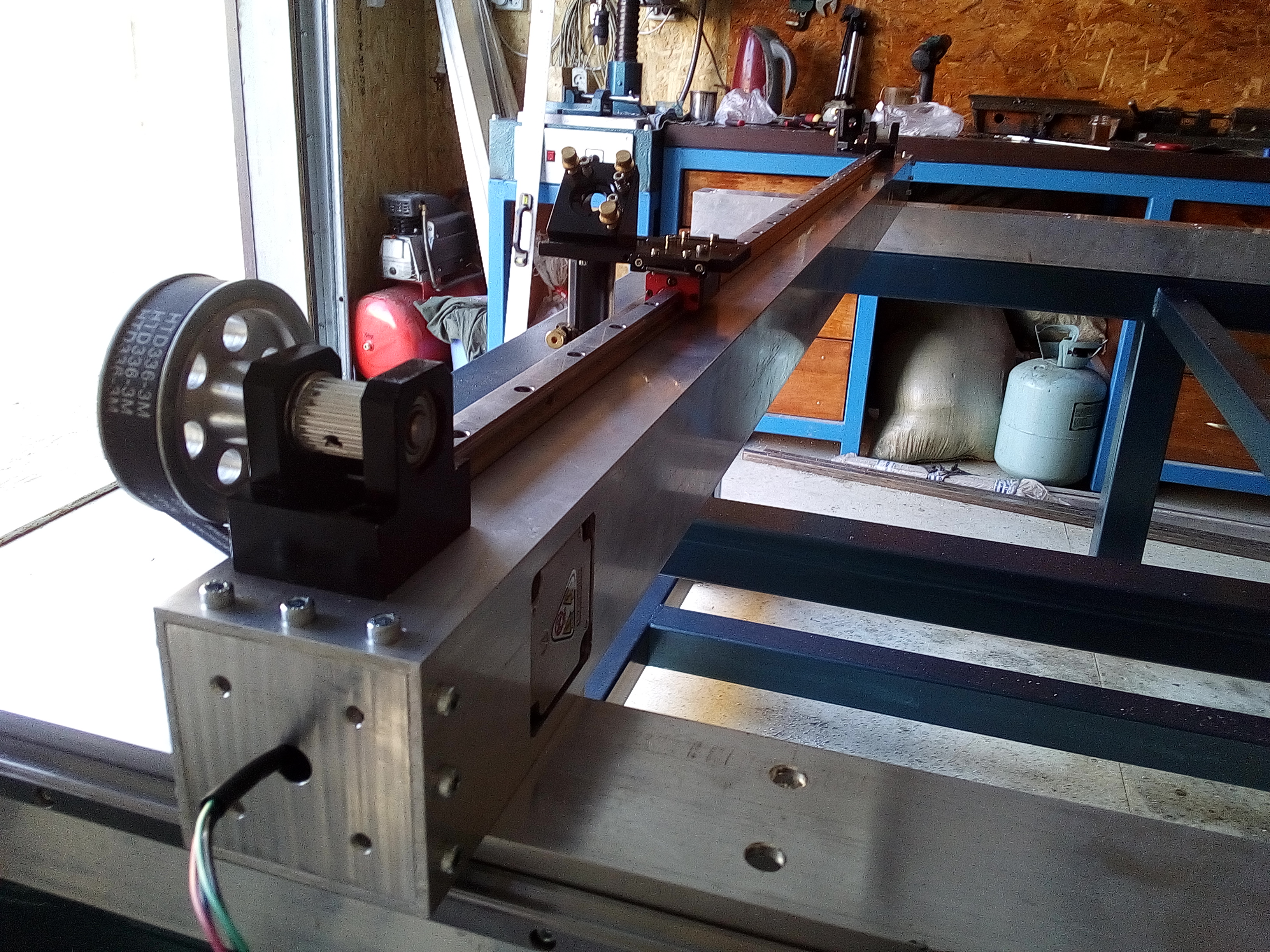

Запилил сегодня вторую балку.
Вроде мелочь, две заглушки, швеллер, да кронштейн шаговика, но провозился почти целый день.
IMG_20180803_184847.jpg (4250 просмотров) <a class='original' href='./download/file.php?id=143957&mode=view' target=_blank>Загрузить оригинал (3.65 МБ)</a>
IMG_20180803_211224.jpg (4250 просмотров) <a class='original' href='./download/file.php?id=143958&mode=view' target=_blank>Загрузить оригинал (3.06 МБ)</a>
IMG_20180803_211235.jpg (4250 просмотров) <a class='original' href='./download/file.php?id=143959&mode=view' target=_blank>Загрузить оригинал (2.54 МБ)</a>
IMG_20180803_211253.jpg (4250 просмотров) <a class='original' href='./download/file.php?id=143960&mode=view' target=_blank>Загрузить оригинал (2.76 МБ)</a>
IMG_20180803_211323.jpg (4250 просмотров) <a class='original' href='./download/file.php?id=143961&mode=view' target=_blank>Загрузить оригинал (2.97 МБ)</a>
IMG_20180803_211340.jpg (4250 просмотров) <a class='original' href='./download/file.php?id=143962&mode=view' target=_blank>Загрузить оригинал (3.01 МБ)</a>
Теперь на очереди боковые пластины портала...

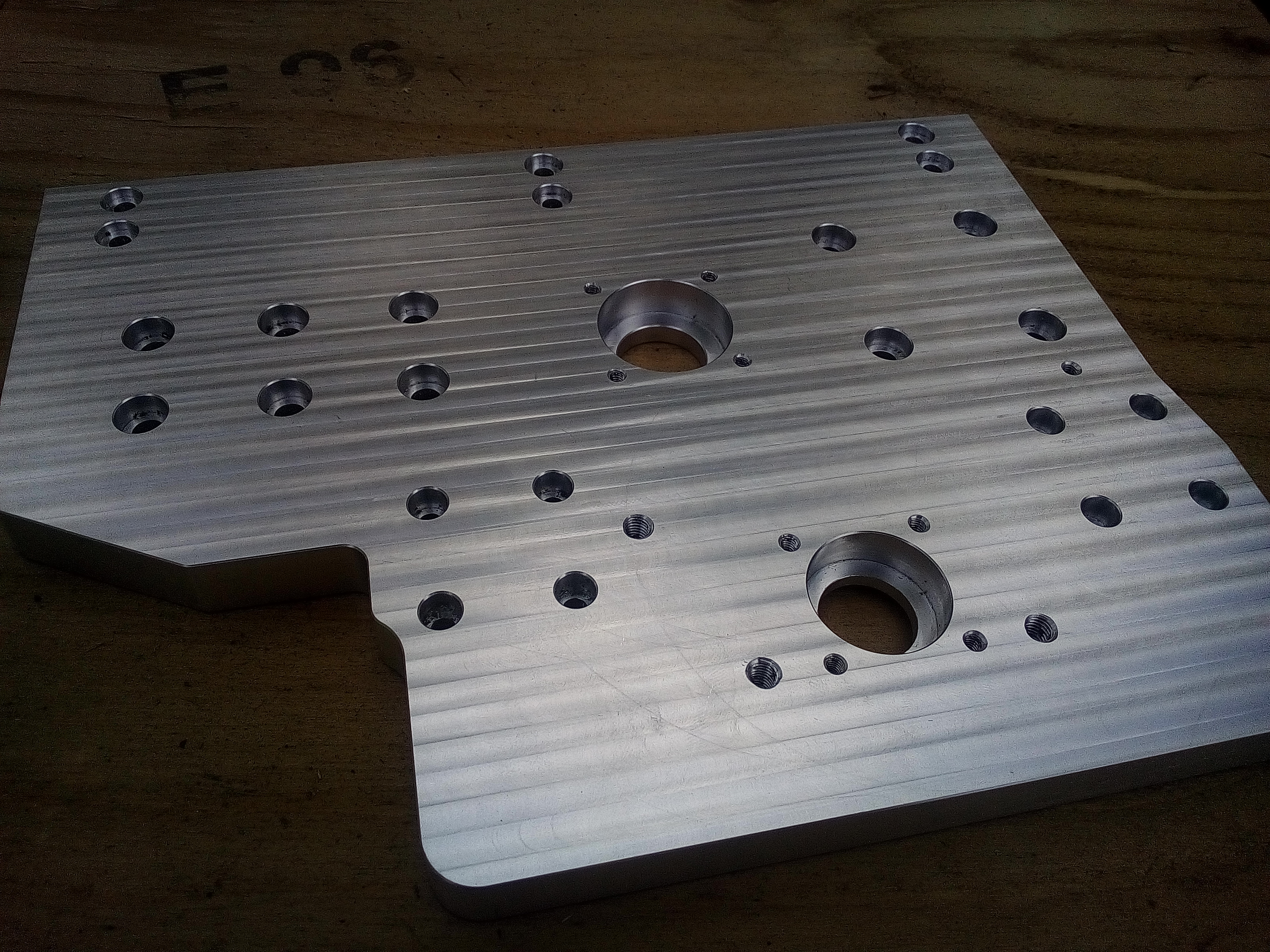

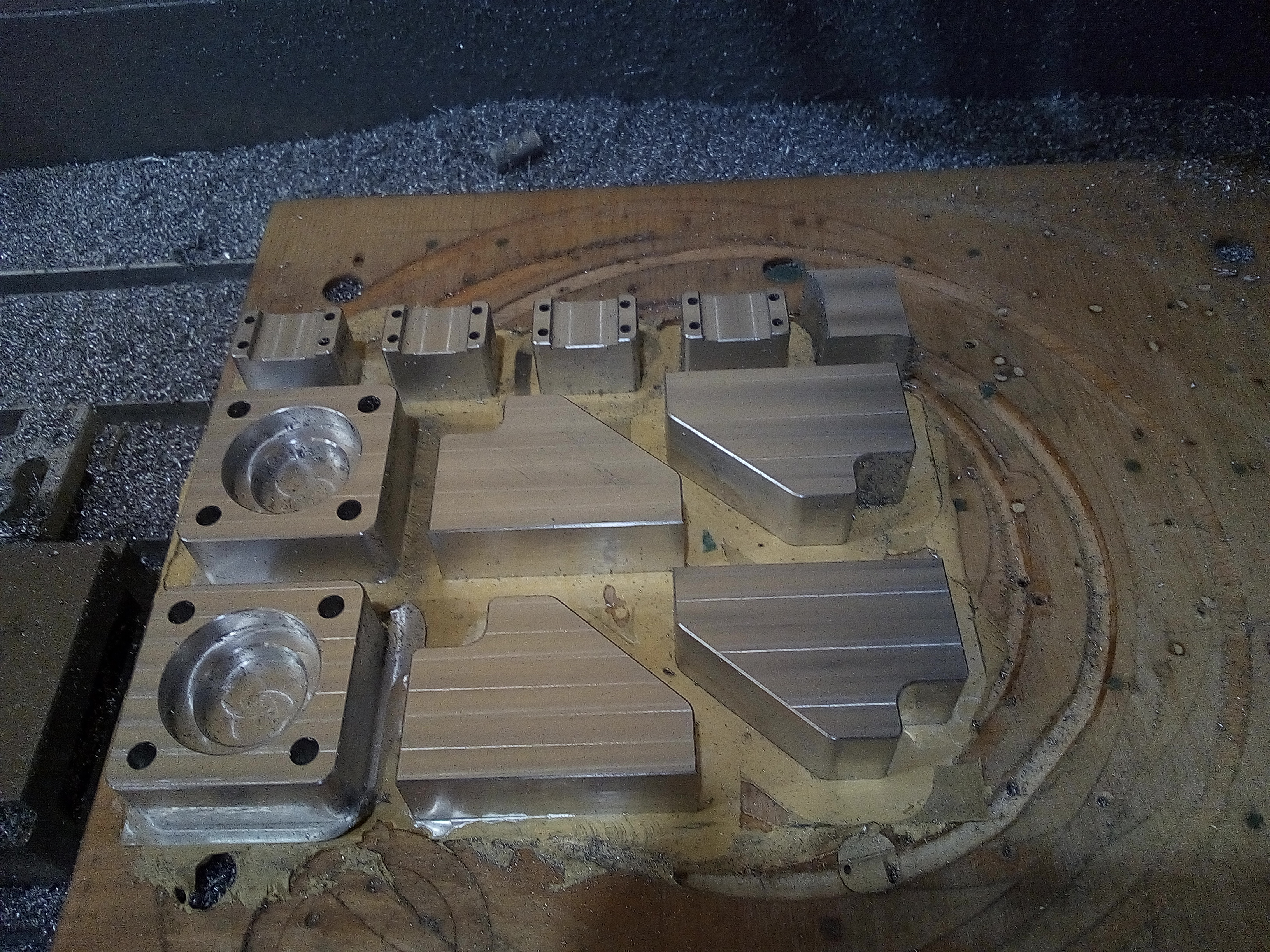

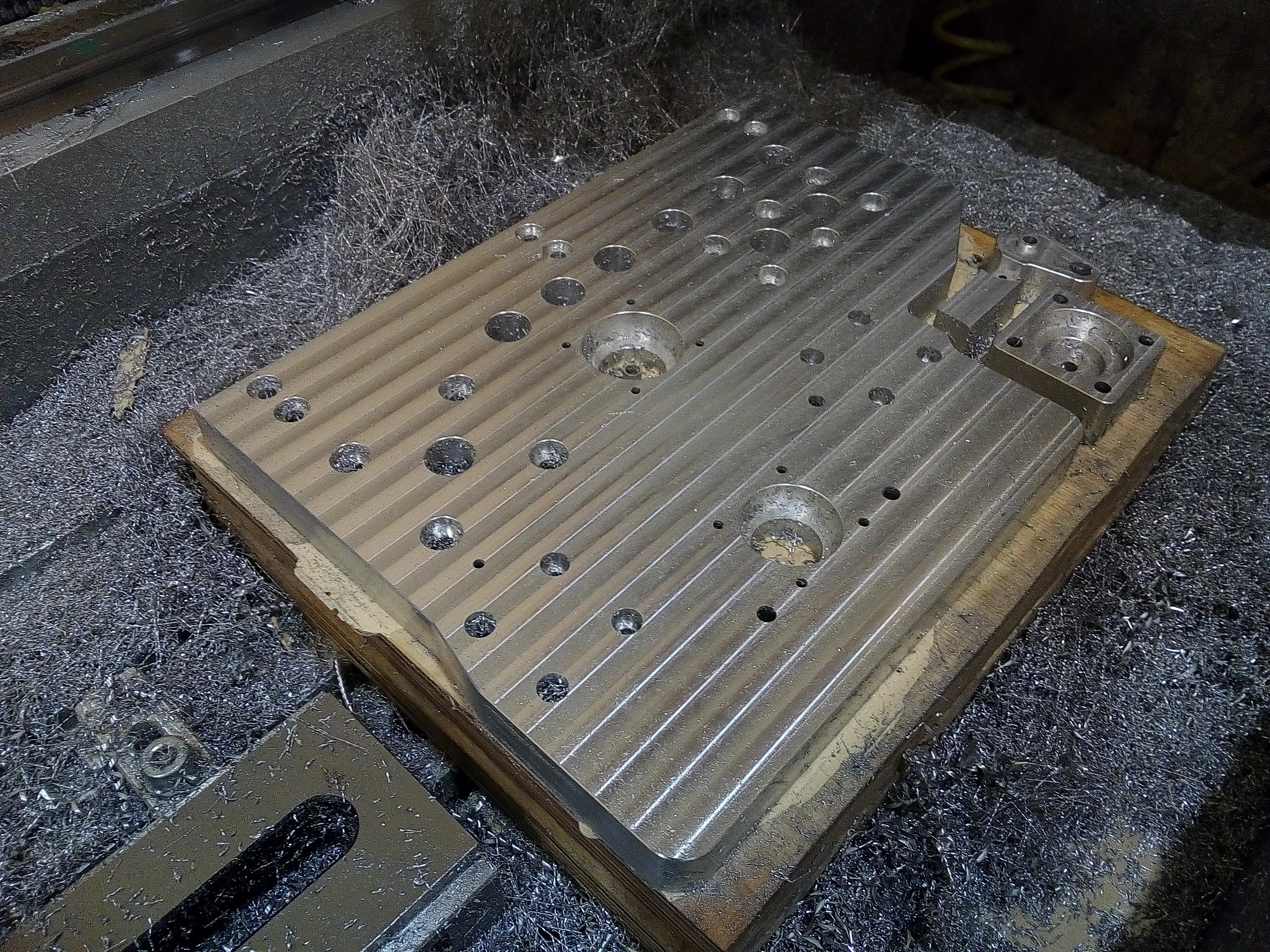

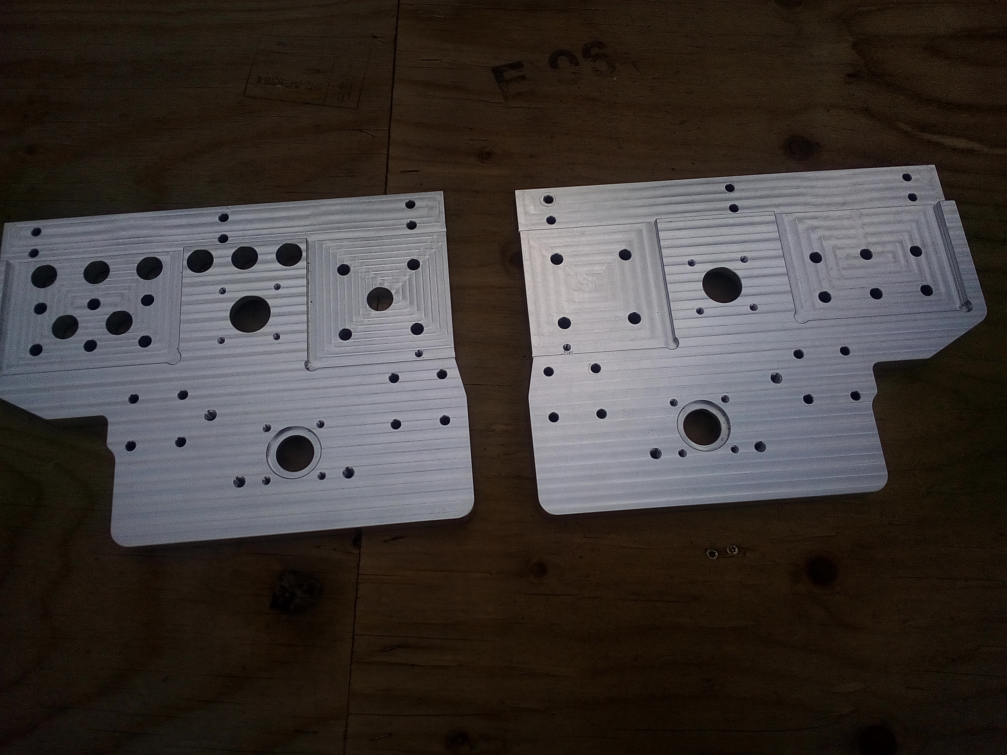

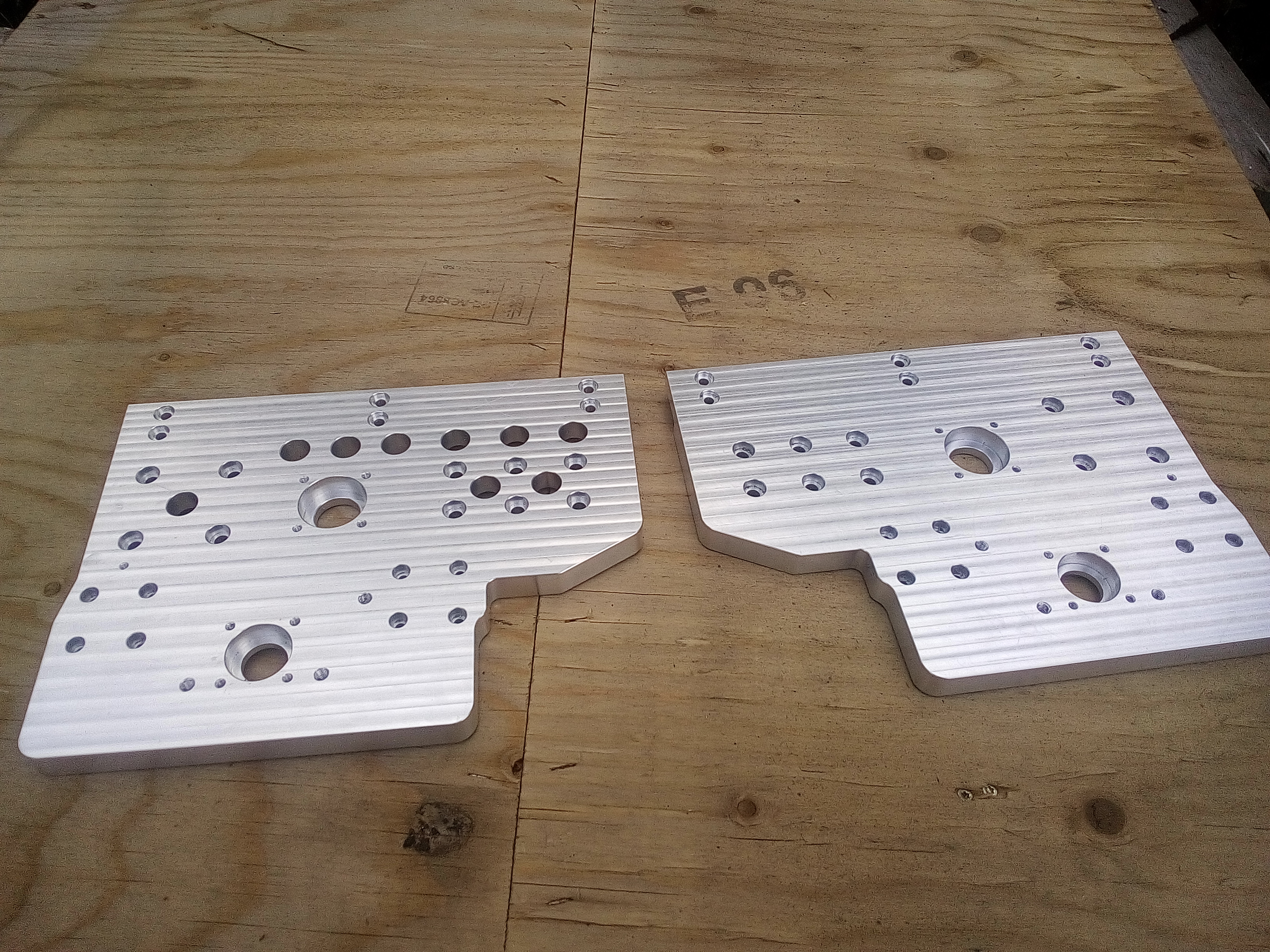

пильнул боковины портала
IMG_20180804_181813.jpg (4166 просмотров) <a class='original' href='./download/file.php?id=144111&mode=view' target=_blank>Загрузить оригинал (4.72 МБ)</a>
IMG_20180806_163612.jpg (4166 просмотров) <a class='original' href='./download/file.php?id=144112&mode=view' target=_blank>Загрузить оригинал (4.33 МБ)</a>
IMG_20180806_185324.jpg (4166 просмотров) <a class='original' href='./download/file.php?id=144113&mode=view' target=_blank>Загрузить оригинал (3.93 МБ)</a>
IMG_20180806_185339.jpg (4166 просмотров) <a class='original' href='./download/file.php?id=144114&mode=view' target=_blank>Загрузить оригинал (3.77 МБ)</a>
IMG_20180806_185413.jpg (4166 просмотров) <a class='original' href='./download/file.php?id=144115&mode=view' target=_blank>Загрузить оригинал (3.28 МБ)</a>
Материал АМГ6, толщиной 17 мм.
Теперь мелочевка на очереди...

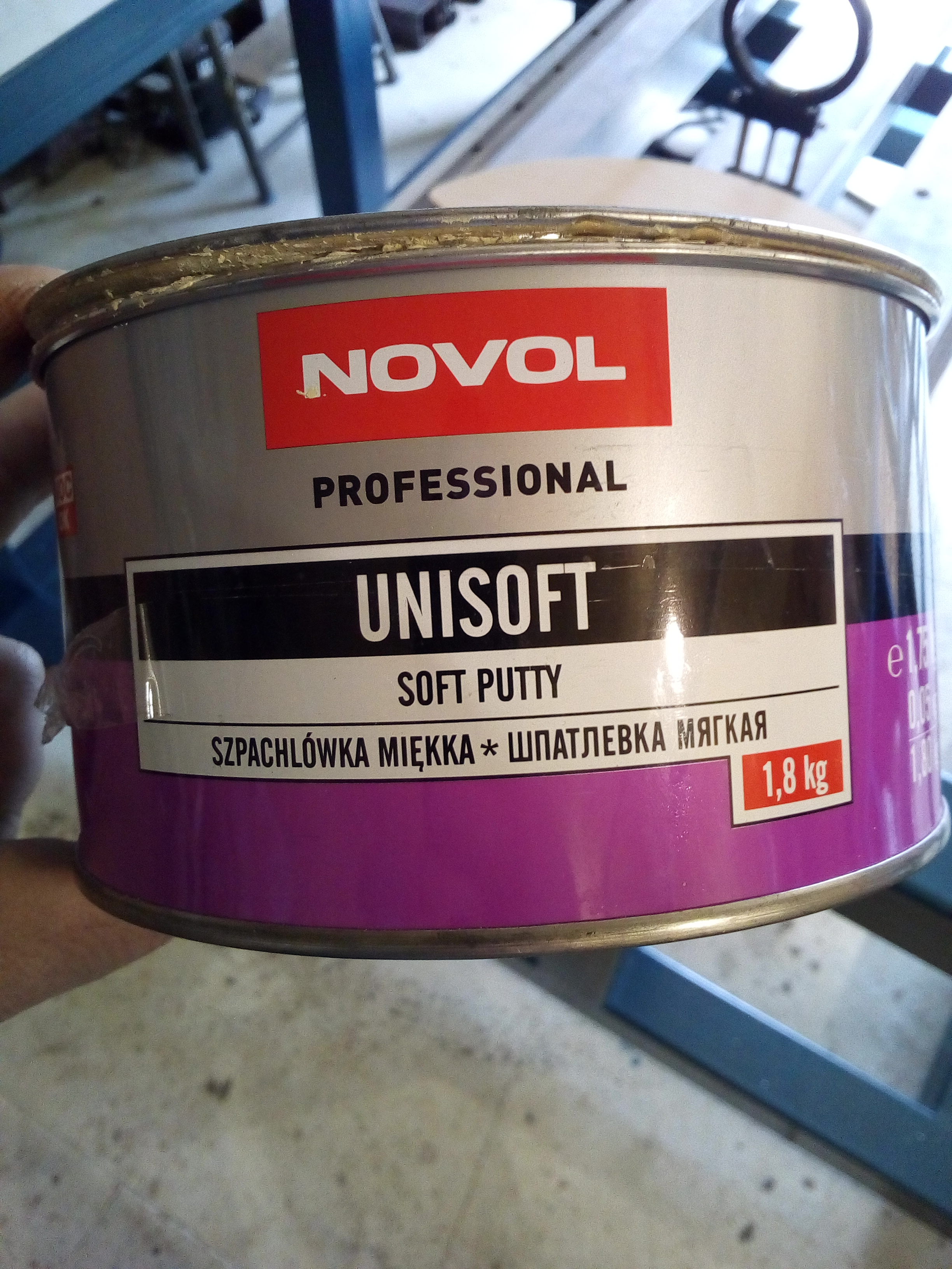

Можно фото шпатлевки, на которую клеил?
Umnik
Сообщения: 2344
Репутация: 2153
Откуда: Калуга
Сообщение Umnik »
Ок, завтра банку сфоткаю
Сообщения: 2893
И как АМГ 6 обрабатывается? Насухо пилил? Режимы и чем просвяти.

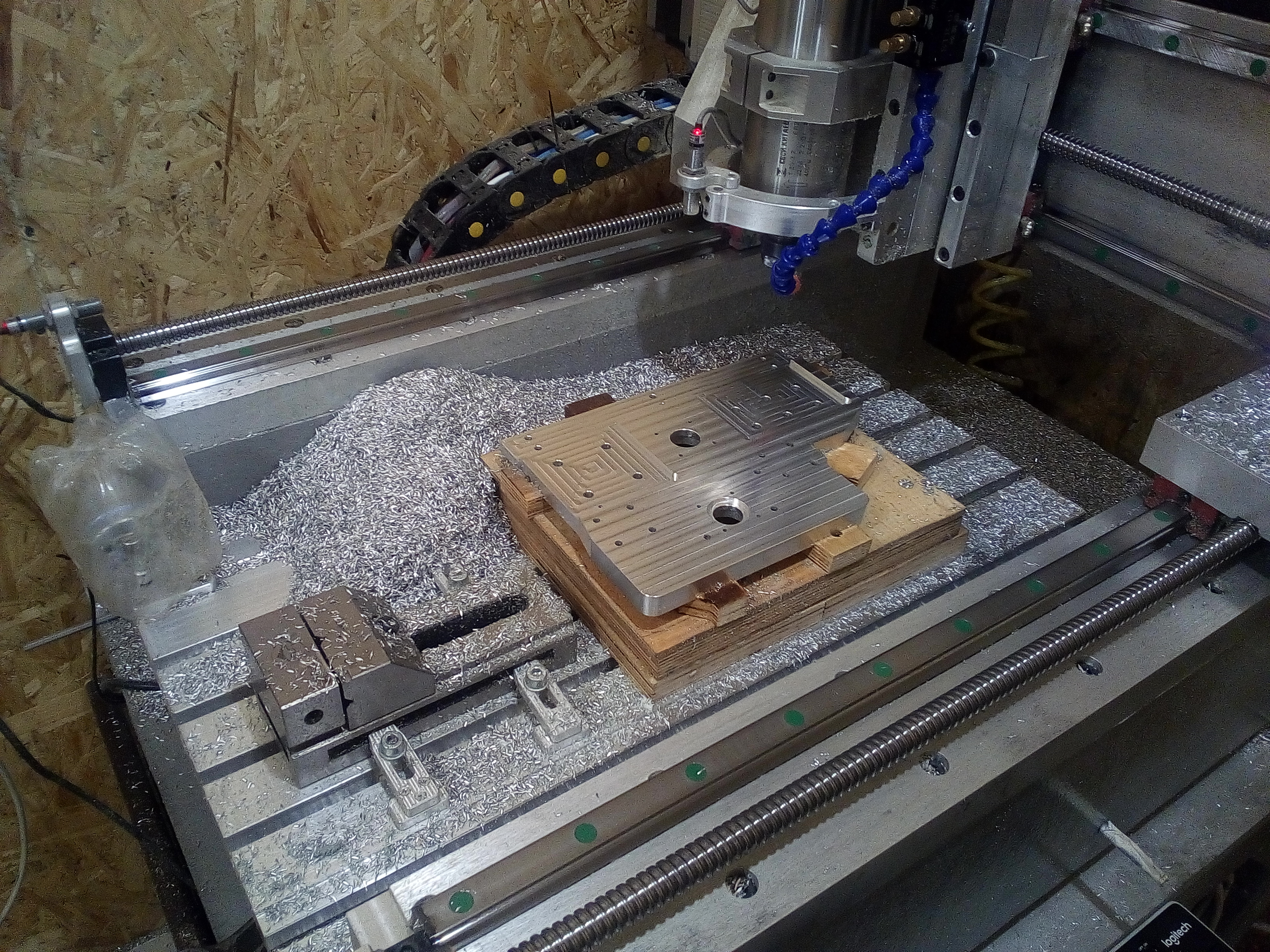

Umnik
Сообщения: 2344
Репутация: 2153
Откуда: Калуга
Сообщение Umnik »
shalek, субъективно лучше, чем например, Д16 сырой.
Пилил с обдувом туманом, в качестве СОЖ - смесь масла с керосином.
У нас счас в кооперативе отключили свет, работаю на генераторе.
У компрессора пусковой ток хороший, генератору не хватает мощи его запустить.
В итоге для обдува приспособил временно автомобильный компрессор 85 л/мин, дует конечно, но на вскидку около 1 атм.
От такого обдува толку особого нет, весь профит по моему мнению в том, что воздухом доставляются частицы СОЖ.
А так АМГ6 вполне себе нормальный материал, в плане обработки.
Пилил двухзаходой восьмеркой по алу, обороты 13 тыс, подача 2000 мм/мин.
За проход от 0,5 до 0,7 мм, можно и больше, но заготовка итак грелась, а с большим съемом могла бы отскочить от шпакли.
Сегодня постараюсь залить небольшой видос, как аймашем пилил карманы. Вот там нагрев идет конкретный!
СОЖ, попадающий в область реза, испаряется с кучей дыма или пара, выглядит страшно))

Вот такой шпаклей пользовался
153364000001789167029.jpg (4038 просмотров) <a class='original' href='./download/file.php?id=144122&mode=view' target=_blank>Загрузить оригинал (2.83 МБ)</a>

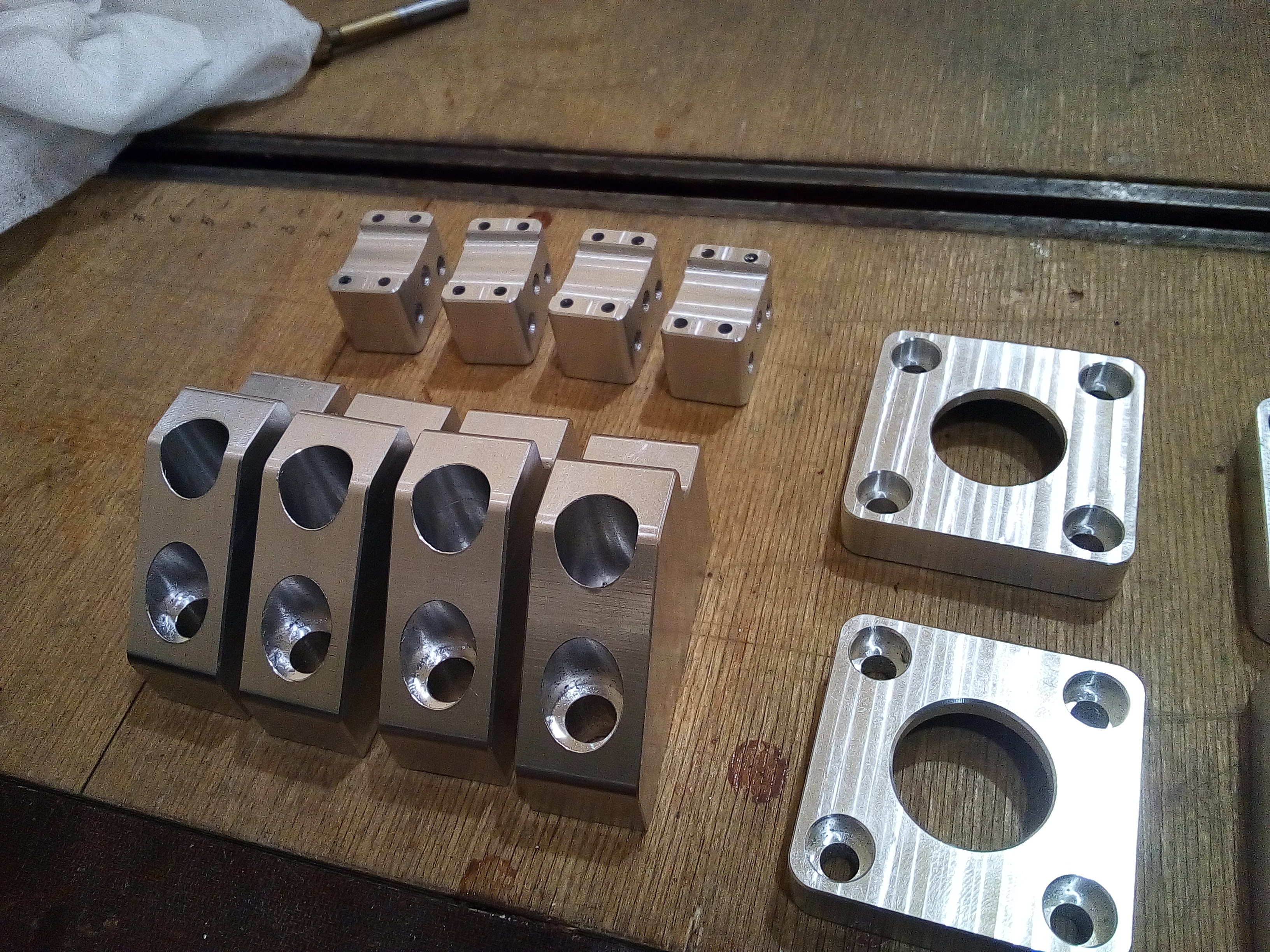

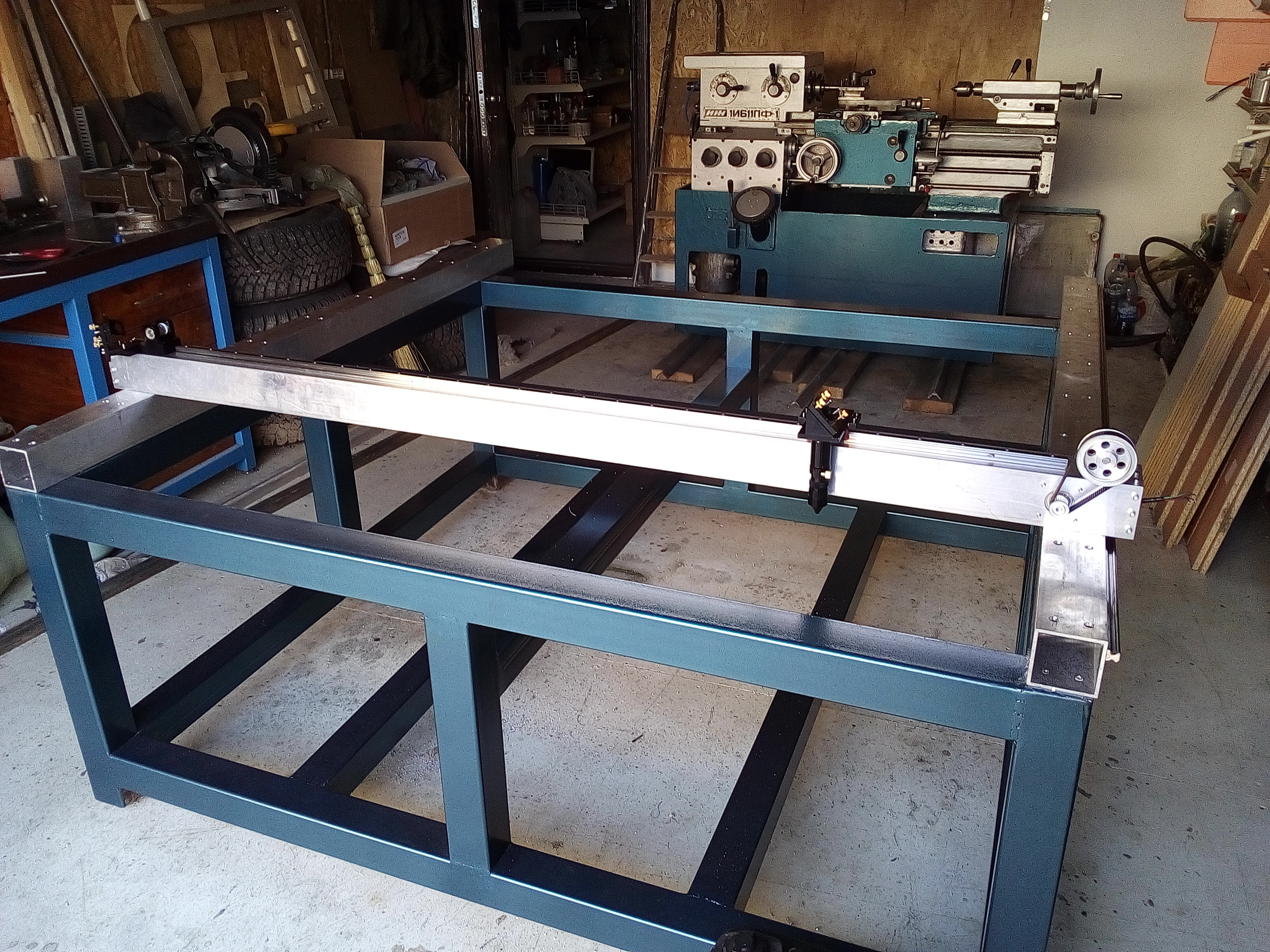

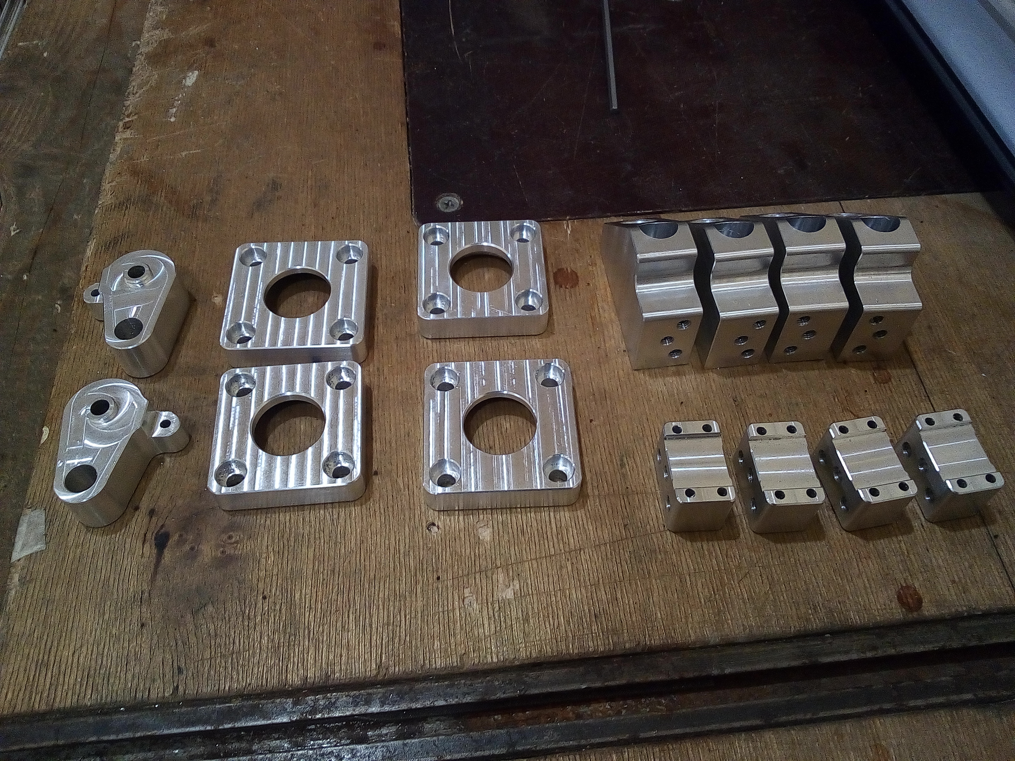

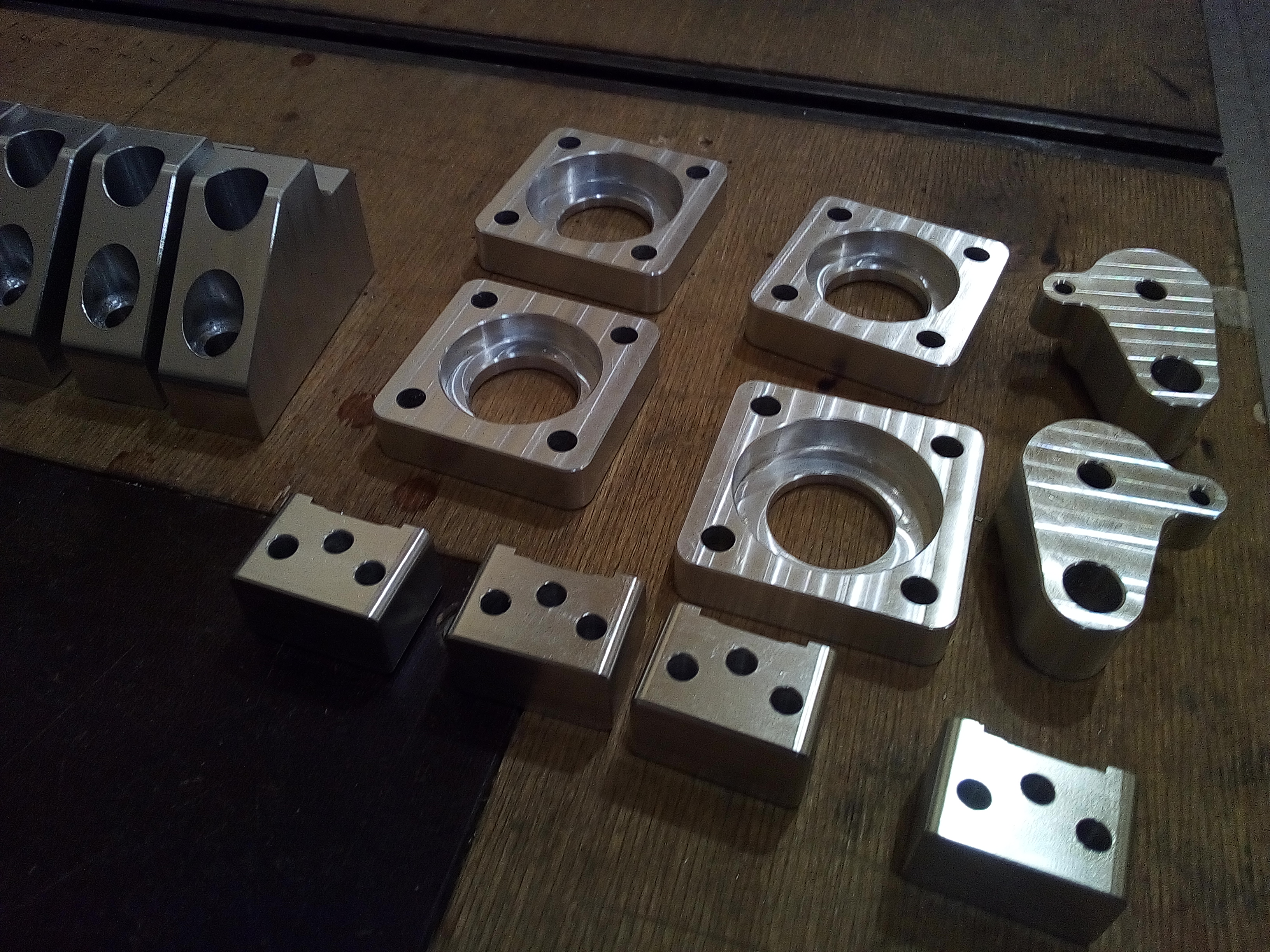

еще немного мелочевки сделано...
IMG_20180807_205607.jpg (3997 просмотров) <a class='original' href='./download/file.php?id=144184&mode=view' target=_blank>Загрузить оригинал (3.91 МБ)</a>
IMG_20180808_214943.jpg (3997 просмотров) <a class='original' href='./download/file.php?id=144185&mode=view' target=_blank>Загрузить оригинал (3.93 МБ)</a>
IMG_20180808_214958.jpg (3997 просмотров) <a class='original' href='./download/file.php?id=144186&mode=view' target=_blank>Загрузить оригинал (3.91 МБ)</a>
IMG_20180808_215052.jpg (3997 просмотров) <a class='original' href='./download/file.php?id=144187&mode=view' target=_blank>Загрузить оригинал (3.27 МБ)</a>
Umnik писал(а):Пилил с обдувом туманом, в качестве СОЖ - смесь масла с керосином.
фанера ведь пухнет "на глазах", как пилить то
