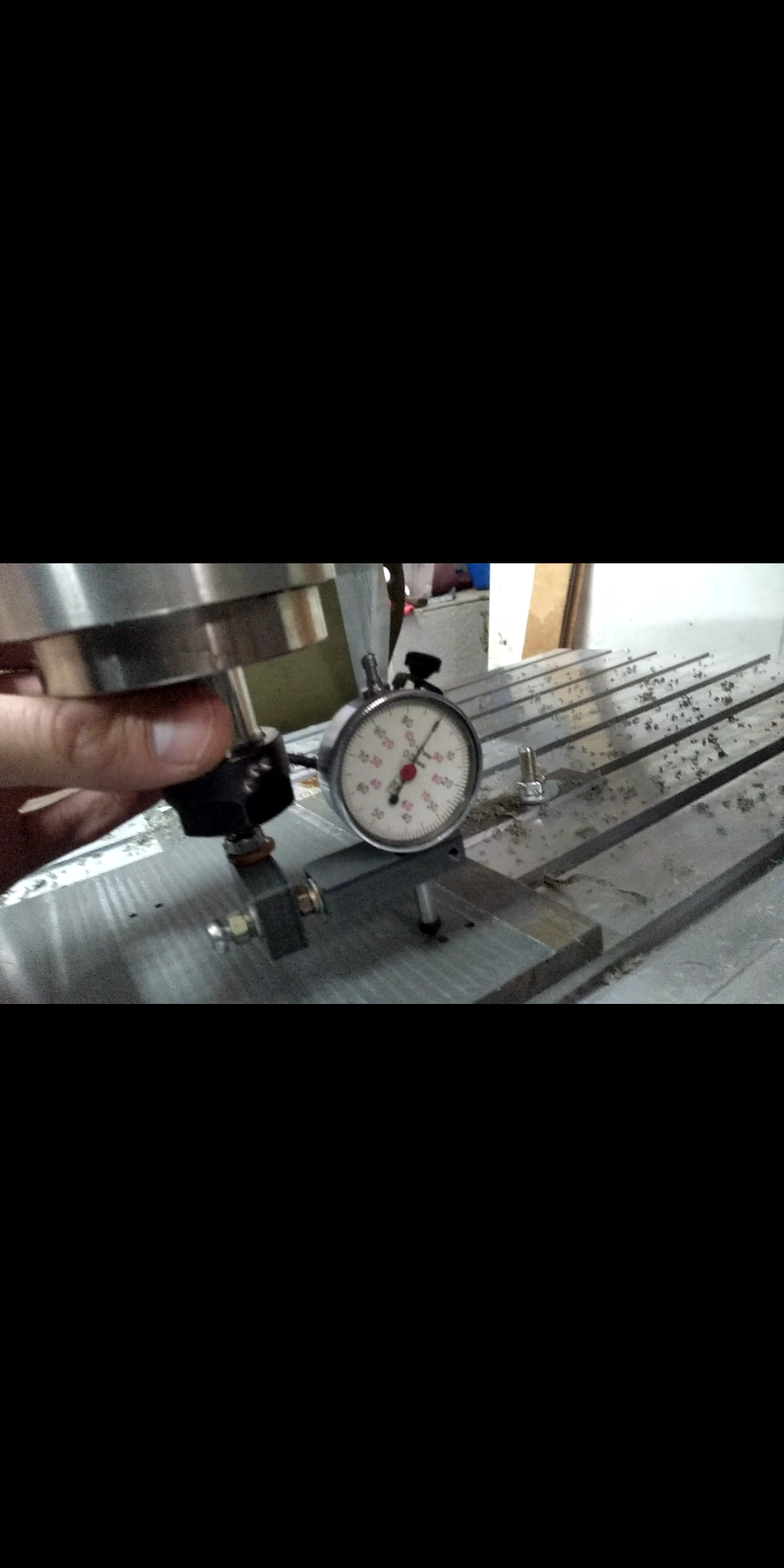

sazn86 писал(а):но если стол кривой еще, то что делать?
По линейке.
Re: 400х300х100 открытый проект
Фрезернуть стол с мелким шагом либо использовать прием выставления по одной точке стола путем перемещения осей но чтоб индикатор был в одной точке.
sazn86
Сообщения: 419
Зарегистрирован: 30 ноя 2016, 09:41
Репутация: 19
Сообщение sazn86 »
Наверное прикручу фанеру к столу , фрезерну ее и индикатором уже буду катать. А то методом по одной точке не совсем понятно как делать, Да и как я понял одним индиктором не обойтись, нужно брать твою приспособу.
Можно одним. Приспособа это понты и комфорт не более.
Я сделал себе элементарный шпинделемер. Реально помогает штуковина эта. Сори за формат фото. С видео скрин сделал
