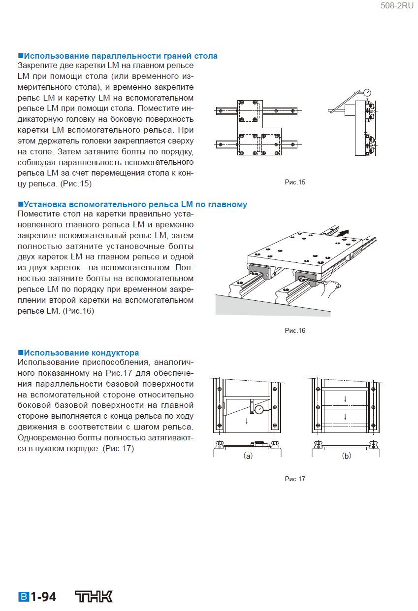

Если с винтом более менее разобрался, то может лучше соедини два временных портала и покатай вместе.
К примеру как здесь средний способ или .....
выравнивание.jpg (3200 просмотров) <a class='original' href='./download/file.php?id=142427&mode=view' target=_blank>Загрузить оригинал (151.99 КБ)</a>
Картинку вырезал из документа выложенного в этой в теме раньше(страница документа в картинке снизу видна):
http://www.cnc-club.ru/forum/viewtopic. ... 80#p444926
Там рядом описаны и другие способы выставления рельс, может кому пригодятся.

Это все понятно, но я надеялся без откручивания рельсы. Я ж их по линейке выставлял+буртики соорудил, жалко трудов :hehehe:
