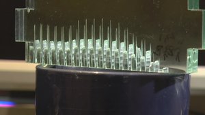

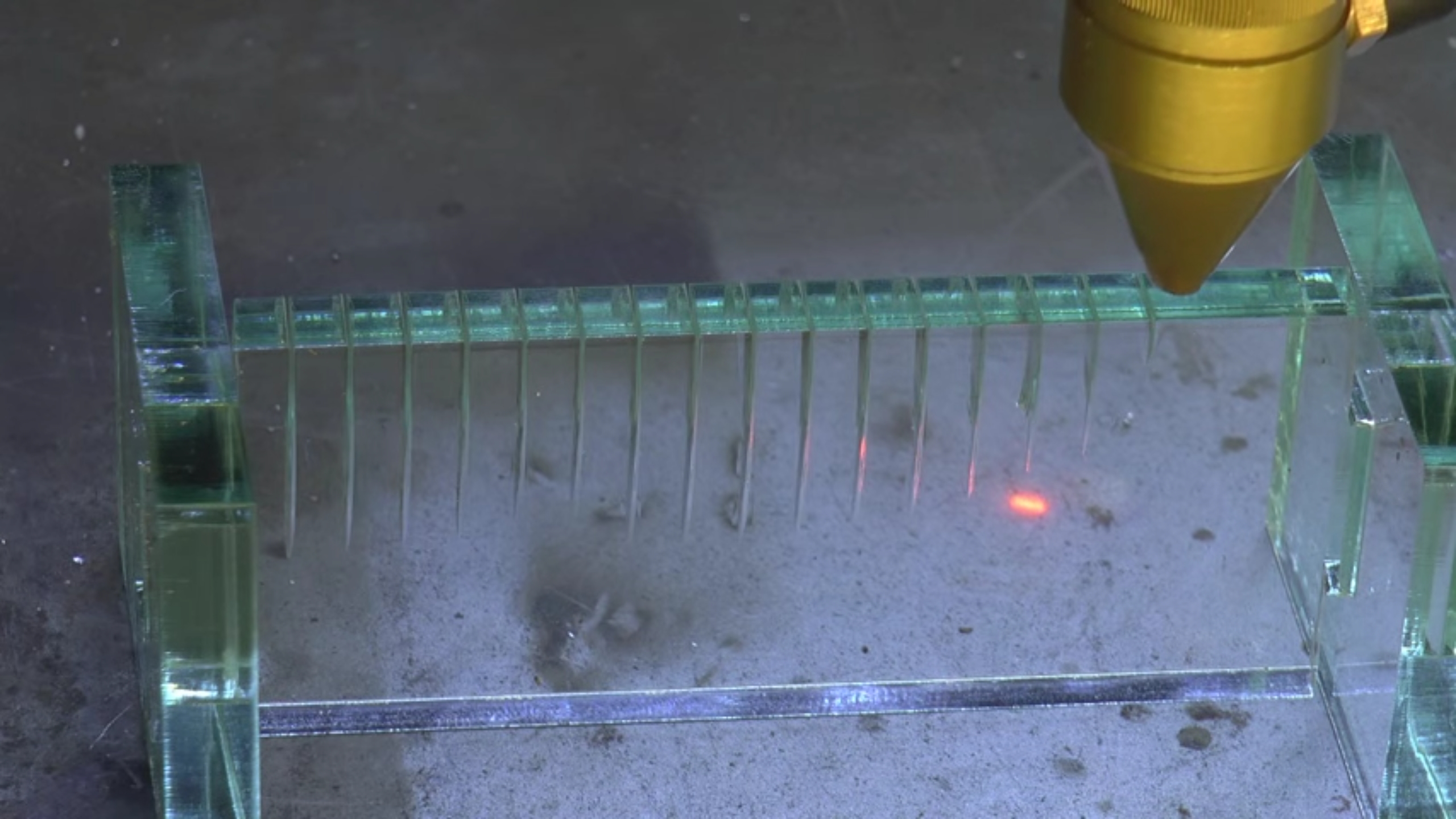

Klimber0 писал(а):Фокус оределиш самостоятельно ,под углом положил фанерку и сделай несколько надрезов где будет самый тонкий и глубокий там и есть твой фокус
Имхо, лучше кусок акрила приспособить для этих целей и потратить минуту на рисование десятка векторов. Это даст лучше представление о способностях линз.
zveroboy писал(а):Имхо, лучше кусок акрила приспособить для этих целей и потратить минуту на рисование десятка векторов. Это даст лучше представление о способностях линз.
Бесспорно )))))так я проверяю мощность но фокус лутчше под углом фанерку положить ,отличное решение так более прозрачнее лутше видно

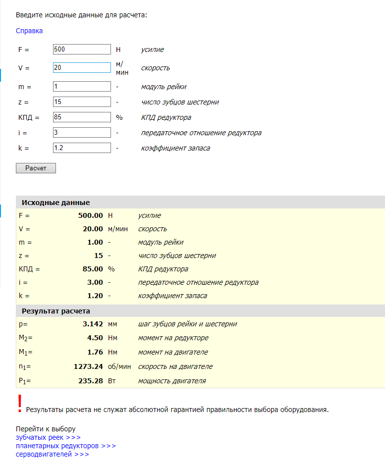

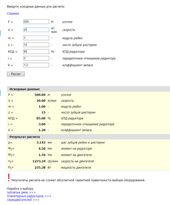

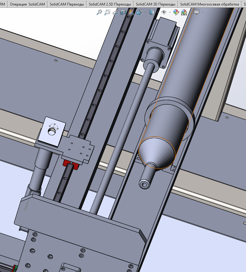

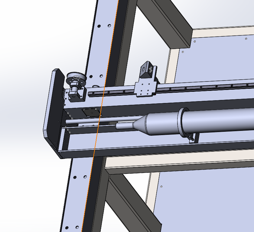

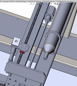

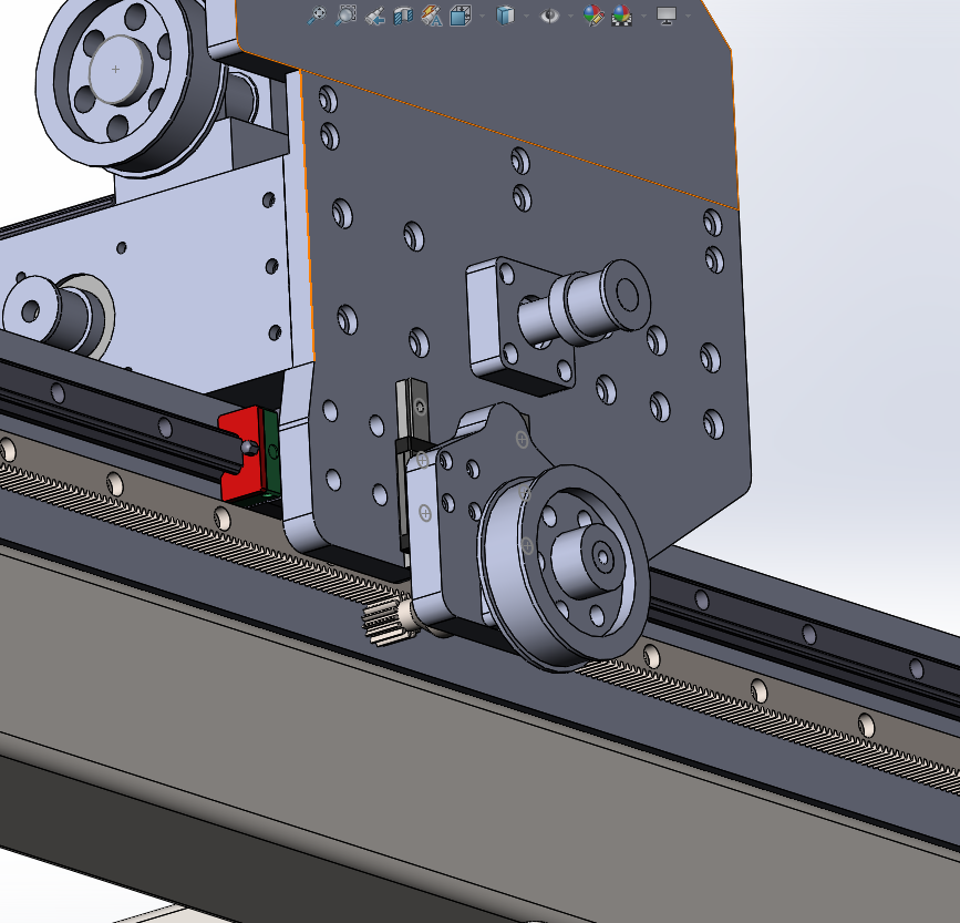

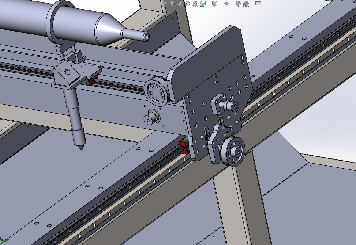

чуточку посидел, подумал, посчитал... Если все же отказаться от редукторов, от двух движков на оси Y можно сэкономить порядка 15-17 тыров.
Посидел, чуточку переделал проект.
Засунул один шаговик с двумя валами посередине портала, с него привод через валы 16 мм на обе стороны, далее через ременной редуктор 1:3 на шестерню.
Поджим шестерни к рейке сделал на мининаправляшках MGN9, на али их можно за 300-400 руб взять.
Все же проще получается, нежели делать поворотный узел на подшипниках.
Если калькулятор на сайте сервотехники не врет, то для того, чтобы тягать портал 50 кг со скоростью 20 м/мин, достаточно движка с моментом 1,76 Нм.
Самых большой nema 23, что я нашел, выдает 2.2 Нм.
Надеюсь, редукция 1:3 позволит работать со сносным ускорением...

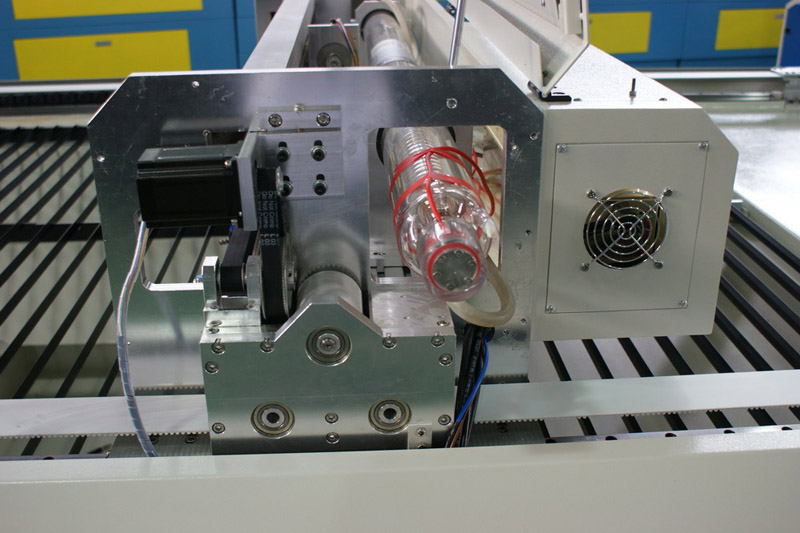

Сообщение kupidon »
Слежу за вашим проектом с самого начала. Очень серьезно подошли к делу, лучший проект за последнее время.
Хорошо, что отказались от двух движков на Y. Незачем их там два. Надеюсь с рейкой тоже пересмотрите. Это ж не фрезер. Нагрузок на иструмент нет, только мост тягать.
Рассмотрите вариант с натянутым ремнем, который стационарно закреплен. Фото прилагаю.
Все таки дешевле рейки будет, менее шумно.

http://www.cnc-club.ru/forum/download/f ... 142420&t=1
писюн длинный на гравировке болтаться будет :thinking:
Umnik
Сообщения: 2344
Репутация: 2153
Настоящее имя: Георгий
Откуда: Калуга
Re: Лазерный станочек 1500х1500
Сообщение Umnik »
vovafed, ты про голову?
Это она максимально выдвинута, чтобы понимать, на какой высоте ламели ставить.
При разной толщине обрабатываемого материала она будет торчать по разному.

50 кг портал? ты туда я так понимаю гирю привяжешь на 32, что бы такого веса достичь?
