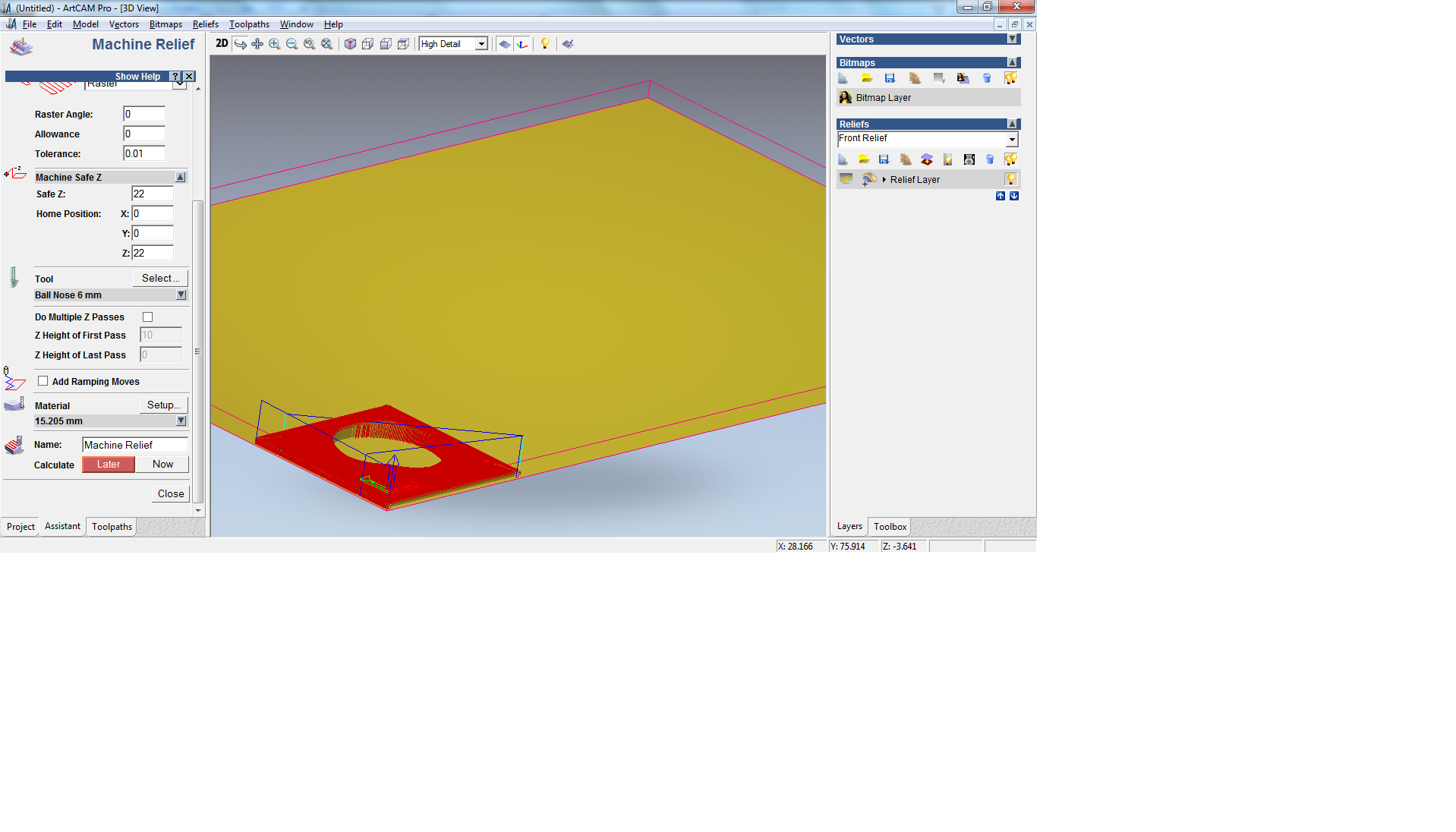

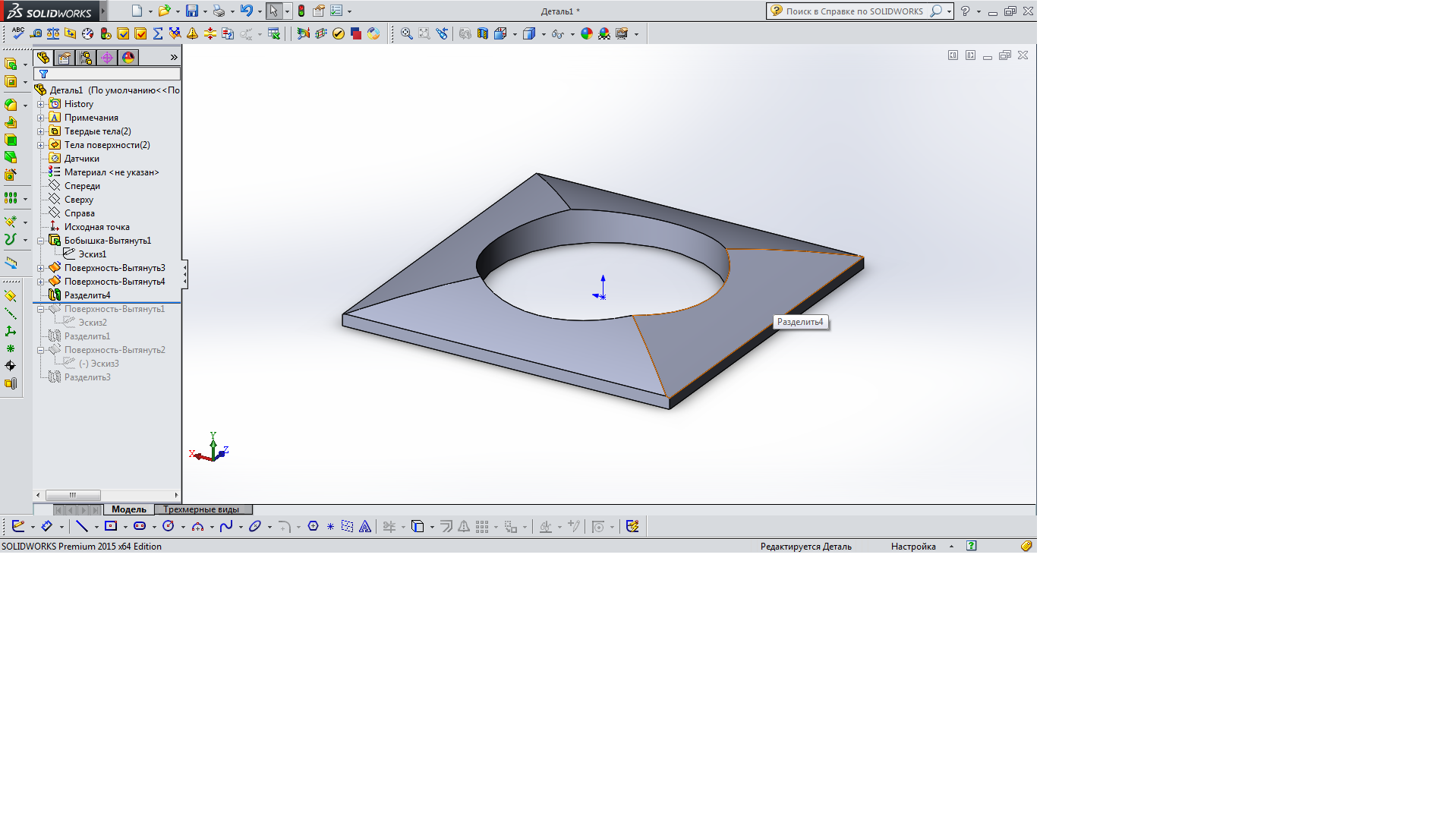

Туплю, подскажите пожалуйста как выбрать стратегию.
Практикуюсь с арткам, с выкройками разобрался. А вот как сделать такую деталь, не догоняю. Хотелось бы сначала выбрать профиль по 3d а потом вырезать отверстие уже в 2d и саму деталь. Как можно это реализовать, если можно пошагово.

Операции с рельефом > Создать векторную границу по рельефу.Dmitriy_nn писал(а): потом вырезать отверстие уже в 2d и саму деталь.

А каким инструментом планируете изготовлять данную деталь ?
Возможности фрезерного станка ?
Если трех координатный фрезер то шаровой фрезой придется работать.
Можно и торцевой но траекторию на угловой плоскости надо строить по скруглению фрезы..
Тобишь на вашей детали из центра к стенками и обратно.
Или угловой какой то работать если угол попадается под стандартный.

Который час бьюсь, УП создает с одним проходом, на всю глубину. И пох., сколько фрезе в заглубление даю в сетапе.NikolayUa24 писал(а):Операции с рельефом > Создать векторную границу по рельефу.Dmitriy_nn писал(а): потом вырезать отверстие уже в 2d и саму деталь.
upd Хотелось бы по офсету круг проходить в финале еще.

Да и сфера есть, мне бы принцип понять. Буковки то я научился вырезать при 2d, а вот тут затык на ровном месте. Поможите люди добрые, пожалуйста ).bass писал(а):А каким инструментом планируете изготовлять данную деталь ?
