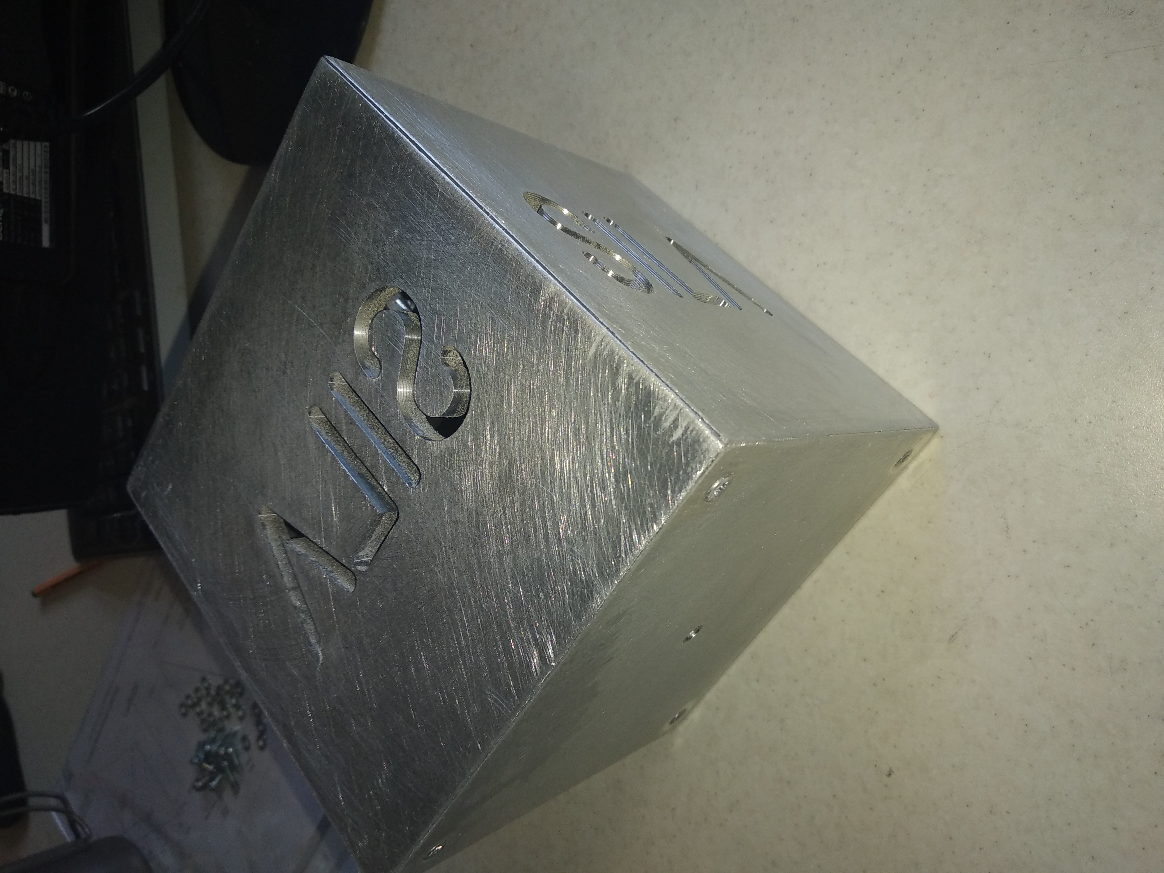

Отдельное спасибо уважаемому Кириллу за точное и оперативное изготовление деталей.
К сожалению, я, ворона, ошибся в чертеже, что повлекло последующую доработку изделия напильником. Надев на лоб повязку "слабоумие", справился с проблемой за пару часов.
Фото прототипа прилагаю, получилось, конечно, грубовато. Но первый показ прошел пристойно. Я сохранил целостность организма.
