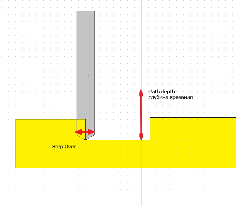

подскажите, за что отвечает параметр Stepover ?
скрин прицепил.

По простому, снятие материала за шаг, в половину толщины инструмента в вашем случае

ampredator писал(а):По простому, снятие материала за шаг, в половину толщины инструмента в вашем случае
за шаг чего ? за шаг мотора ? и чем тогда отличается от параметра Pass Depth ? что-то немогу уловить как настраивать эти параметры :wik:

Посмотри в инете таблицы- параметры резки. Настройки зависят начиная от хар-к станка, материала и тд
Path depth- это глубина паза, StepOver-толщина срезаемой кромки. Включи в программе настройки по максимуму, поставь галочку Animate preview и Draw tool. Нарисуй объект толщиной, допустим 10 mm меняй настройки Паздепт и Степовер и визуально все поймешь.

ampredator писал(а):Посмотри в инете таблицы- параметры резки.
аа, теперь понял спасибо !
получается если Stepover ставить раным диаметру инструмента получится "грязная" поверхрнсоть ? и лучше ставить половину или чуть меньше ? как вообще определить оптимальную величину для Stepover ?

Не совсем так. Снимается больше материала. Если нужно, что бы было чище , можно использавать 2-й инструмент. Допустим при изготовлении кармана глубиной 5мм ШД 50х50 можно обработать 6мм фрезой а второй интструмент 1мм. При 3D модели, черновая обработка снимает большую часть материала, а фреза сферическая создает финишную обработку при минимальном Stepover/
Это можно расчитать из харрактеристик станка.

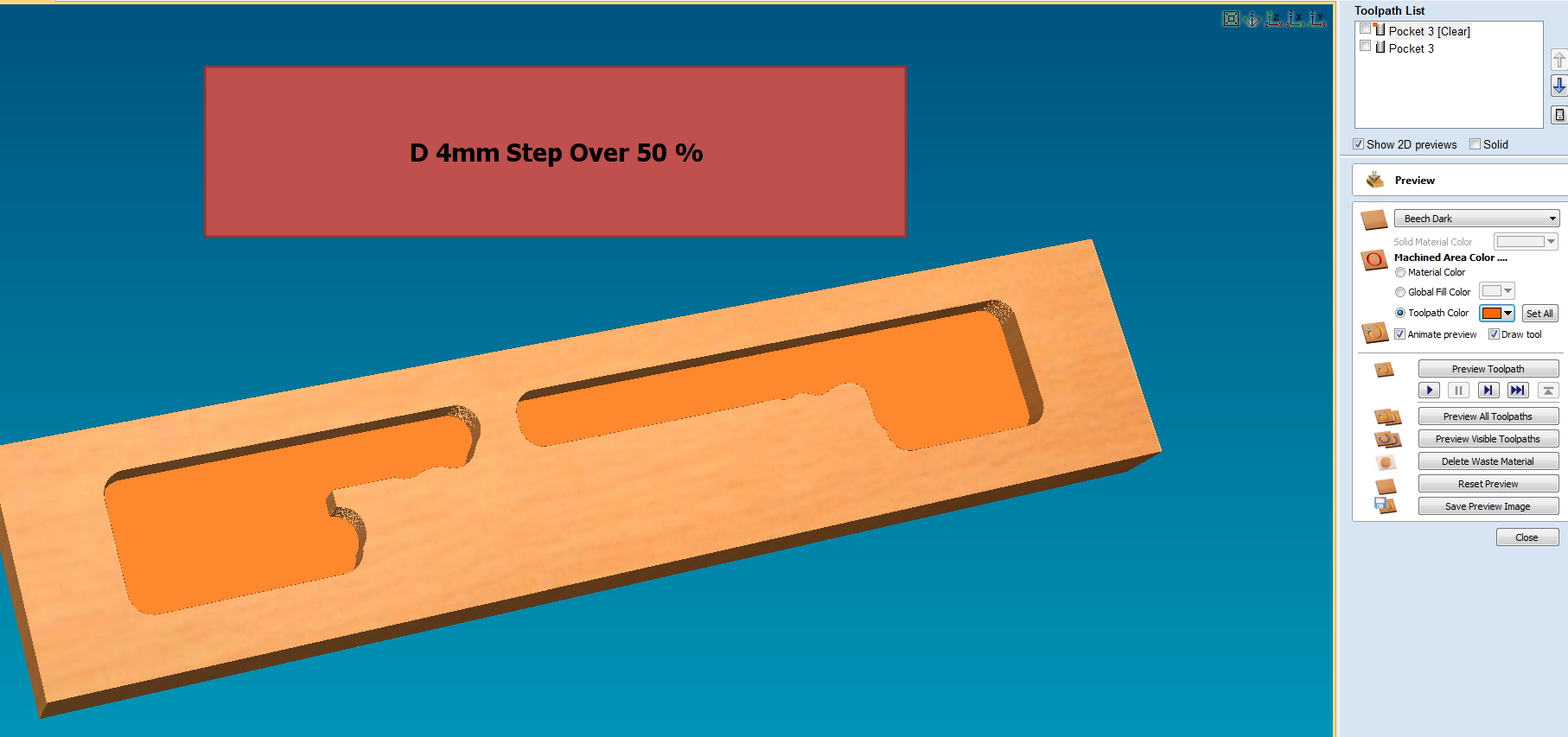

Re: Vectric VCarve
поправлю:
Stepover.jpg (5621 просмотр) <a class='original' href='./download/file.php?id=9466&mode=view' target=_blank>Загрузить оригинал (111.89 КБ)</a>

75% никчему. Можно использовать для таких табличек 2 инструмента, или маленький степ, меньше Паздепт выше скорость.
