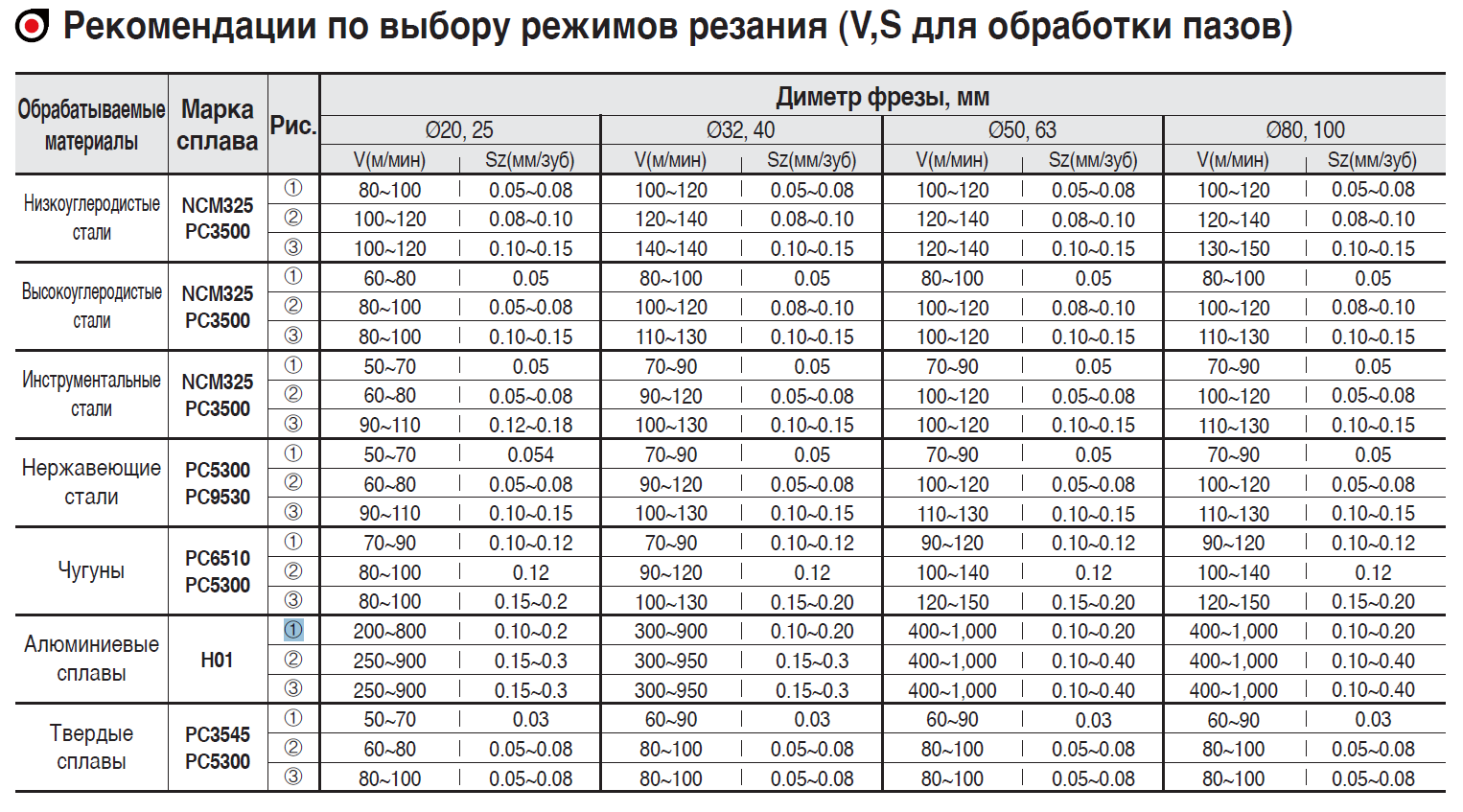

Добрался до Korloy.
В их каталоге равно та же информация по пластинам для обработки цветных металлов.
Подача 0,1-0,4 мм/об.
Глубина резания рекомендуют 0,5-16. для пластин серии МА (типа 1604)
И для круглых пластин (1003M0-AK)
0.05~0.20 мм/об
при глубине 0.50~2.00
Отталкиваясь от КОрлой нужны пластины
1604PDFR-MA
1604PDFR-MA2
1604PDFR-MA3
APMT1604PDFR-MA H01
Каталог можно забрать тут:
http://korloy-tools.ru/doc/korloy-polny ... 5-god.html
Рекомендуемые режимы для сборных фрез с пластинами APMT1604
сковородочка_режимы_корлой.png (2102 просмотра) <a class='original' href='./download/file.php?id=141924&mode=view' target=_blank>Загрузить оригинал (147.54 КБ)</a>
