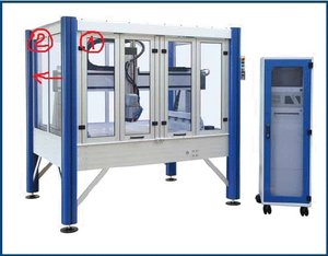

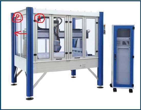

Помогите разобраться с такой проблемкой!!! При включении станка и нажатии кнопки "reference run" станок уходит по Y в противоположную сторону. Короче станок находит нулевую точку не спереди в левом верхнем углу ( 1 ), а в дальнем ( 2 ).????? Хотелось бы понять, что это??? СПС

Какие стоят двигатели? Какая ЧПУ? Как подключены двигатели?

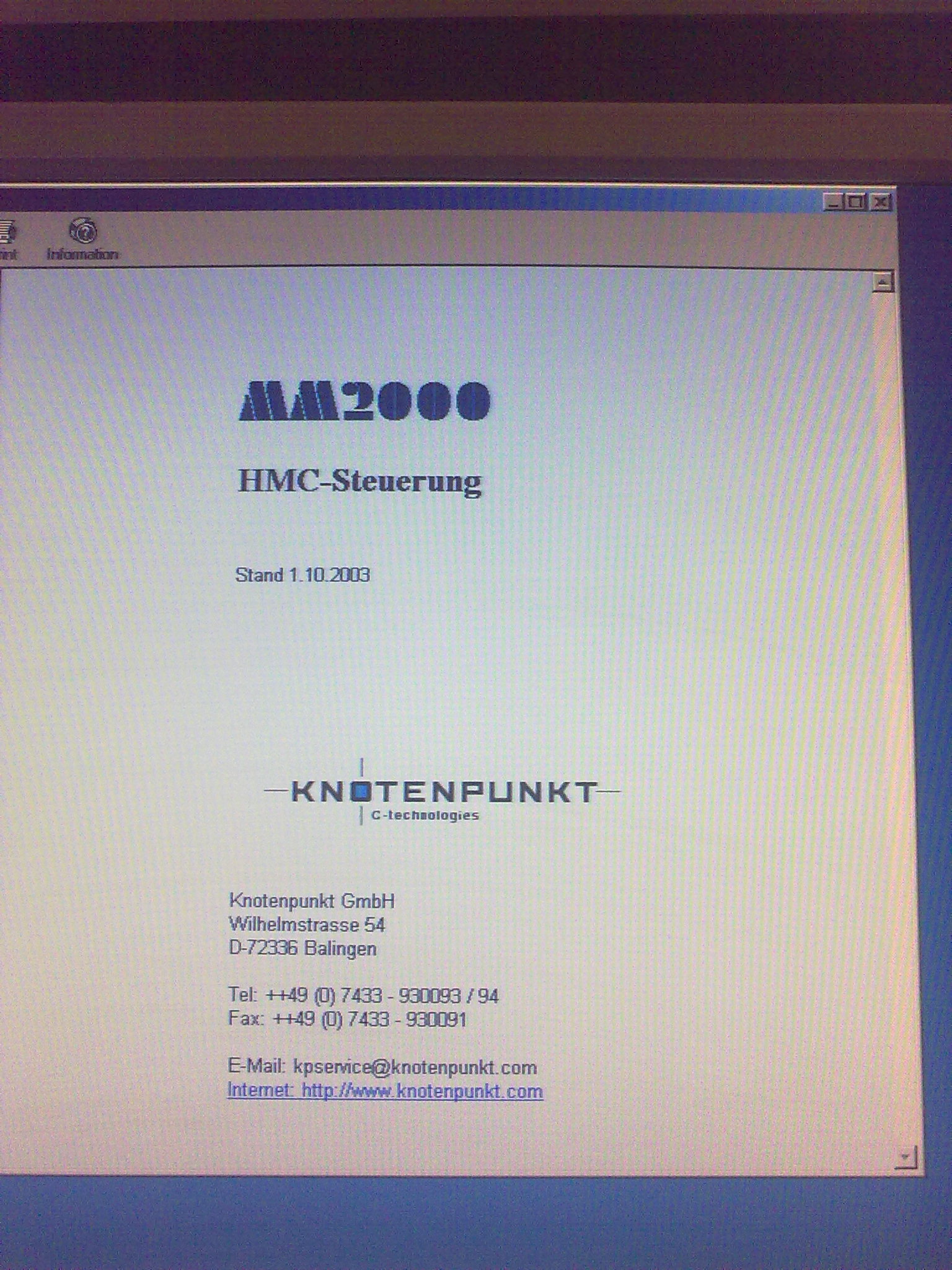

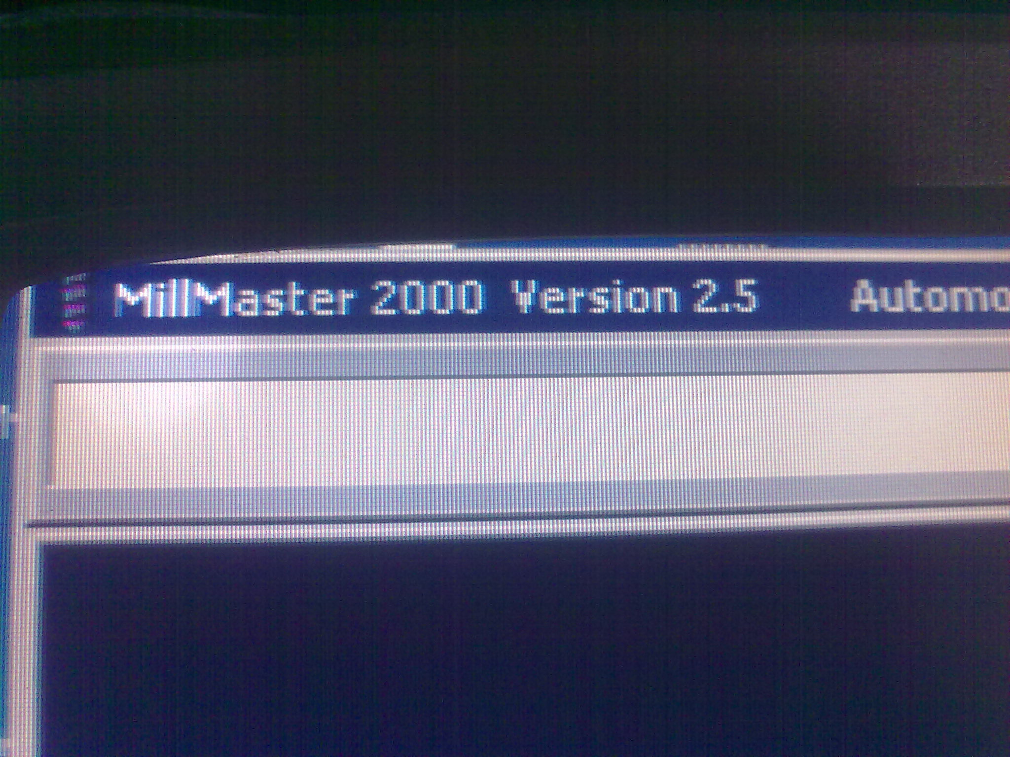

Прога ММ 2000(фото прилагается).

Новичок25 писал(а):Прога ММ 2000(фото прилагается).
инвертируйте ось в настройках своей программы по Y и все поедет куда надо.
такое случилось или изза неправильного подключения мотор\контролер или изначально неправильной настройке, ну или может так было задумано :)
