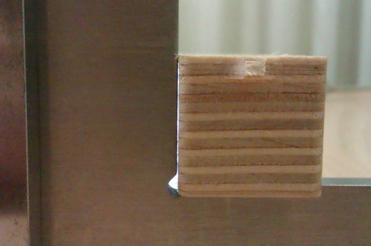

Косые стенки реза (дуб, ясень, фанера)
Размер со стороны первого прохода
IMAG0393.jpg (15022 просмотра) <a class='original' href='./download/file.php?id=141608&sid=910917ebeedaac29921dacb8a513734b&mode=view' target=_blank>Загрузить оригинал (190.22 КБ)</a>
Размер с нижней стороны
IMAG0394.jpg (15022 просмотра) <a class='original' href='./download/file.php?id=141609&sid=910917ebeedaac29921dacb8a513734b&mode=view' target=_blank>Загрузить оригинал (178.45 КБ)</a>
Просвет на поверочном угольнике
IMAG0395.jpg (15022 просмотра) <a class='original' href='./download/file.php?id=141610&sid=910917ebeedaac29921dacb8a513734b&mode=view' target=_blank>Загрузить оригинал (172.66 КБ)</a>
Именно эта деталь вырезана НОВОЙ фрезой AL-3E-D5.0 ZCCCT.
Подача 2000 мм/мин, заглубление за проход 1,5мм, 18 000 об/мин.
Толщина детали 20 мм.
Режим резания подобран таким образом, чтобы аспирация справлялась на 100% с удалением стружки из зоны реза. То есть рез сразу за фрезой всегда чистый.
Для этого долго колдовал с насадкой на шпиндель, пока не добился чистого реза.
Финишный проход для удаления припуска пока не пробовал. Резал без припуска, начисто. Верхний размер как надо.
Стенки реза очень гладкие, лучше отшлифованных абразивом.
С другими фрезами такая же петрушка: AL-3E-D6.0 DLC, со стружкой вниз, со стружколомом и т.д.
Может кто в курсе причины такого явления?
Дополнительные чистовые проходы неизбежны?

С другой стороны тоже самое? Как стояла деталь - большим размером снизу? Если оба ответа да, а я подозреваю так и есть, то у вас идет отгиб фрезы/оси Z.

Ну выставление шпинделя легко проверить даже небольшим угольником - зажать в шпиндель какой-нибудь ровный вал подходящего диаметра и посмотреть на просвет. Учитывая что там десятка на 20мм, на 100мм уже полмиллиметра зазор будет - такое должно быть видно и на глаз уже без всяких индикаторов. Или карандашиком чиркнуть по столу на вылете.
Потому и спросил про углы с обеих сторон. Кстати если это шпиндель криво стоит, то на противоположной стороне должна быть лесенка и вполне ощутимая - 0.1 мм на 20мм, 1.5мм на проход, ступенька получается в чуть меньше сотки, а это на глаз уже должно быть видно.

Да, я забыл сразу написать, что противоположная сторона - зеркальное отражение. То есть в сечении - трапеция.
Меньший размер - верх (начало резки). Больший размер - низ (последний проход).
Шпиндель проверял индикатором (СССР) и по поверочному угольнику и по валику (штифту) d6h6 или 7 в патроне шпинделя - отклонение от перпендикулярности = 0,005 на 10мм.
И еще - отверстия, просверленные фрезой для тугой посадки штифта d6h6, всегда уже внизу - последние 2-3мм толщины детали штифт идет совсем уж туго.

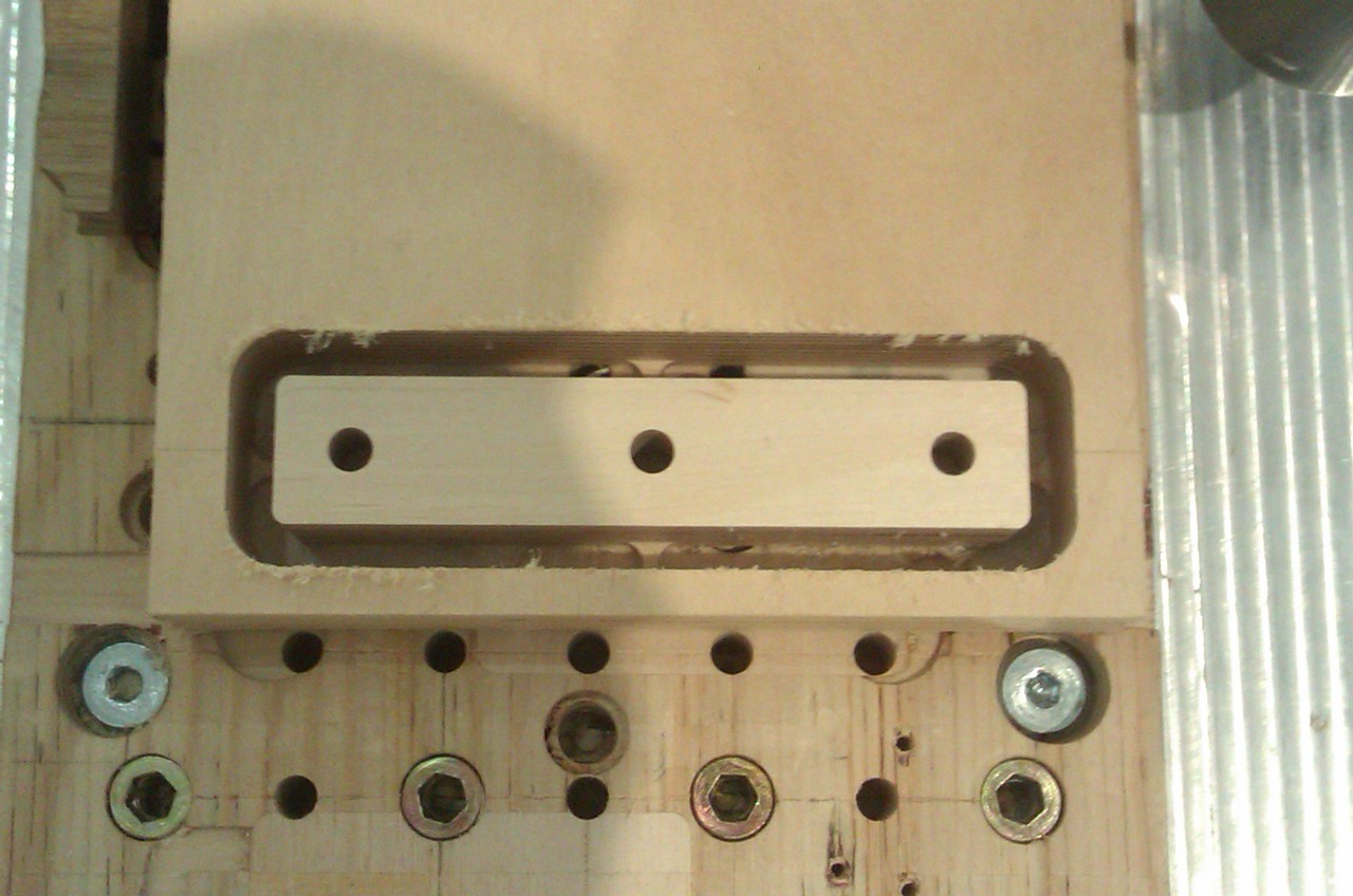

Но сегодня, перебрав кучу деталей, нашел одну из причин - резать надо так, чтобы деталь была окружена материалом со всех сторон (как на фото)
IMAG0402.jpg (14895 просмотров) <a class='original' href='./download/file.php?id=141661&sid=910917ebeedaac29921dacb8a513734b&mode=view' target=_blank>Загрузить оригинал (205.71 КБ)</a>
Как оказалось, те детали, что были открыты при резке с одной или более сторон, то есть не имели перемычки с остальной заготовкой - имеют косину с открытой стороны.
Я сегодня отсортировал детали по перемычкам и архивным фото (хорошо, что снимаю все). Так и есть - косина именно у деталей с открытыми сторонами.
Для проверки вырезал пару деталей (на фото выше) и вот результат:

Как видно из просветов сегодняшних деталей имеет место только увеличенный габарит последнего прохода, но косиной это по любому не назвать.
Также обнаружил, что дубовые детали почти не имеют (на вскидку - 96%) такого косяка (даже если при резке имели открытые стороны). Деталей из ясеня с таким косяком уже больше дубовых, но меньше фанерных (береза).
Такие дела.
