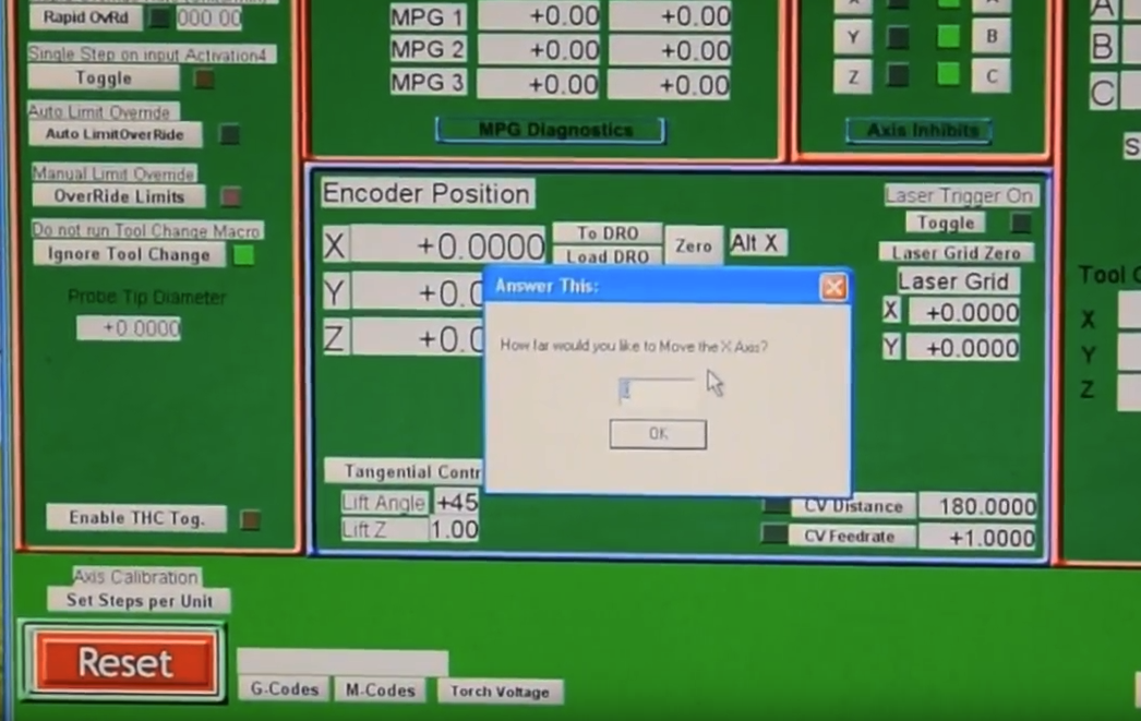

Ребят, подскажите что нужно указать в окне настройки? градусы или длину дуги?

Виталий - это зависит от того как будет программа писаться. я у себя настраивал ось в градусах. программы писал подградусы.

Hanter, УП в Арткаме (разверткой), как следствие в мм. Подскажите процесс калибровки при помощи "Кнопки" "set steps per Unit" пожалуйста.
