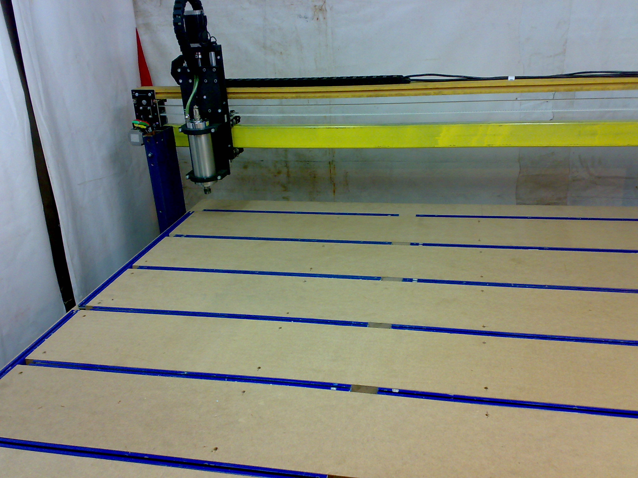

master_70
Сообщения: 1935
Репутация: 317
Откуда: Московская_обл
Re: Бюджетный ЧПУ 1150х660мм с пос. модернизацией до 2100х14
Сообщение master_70 »
станок второй сделал CNC-2 УРЯЯЯЯЯЯ!!!!!
всю ночь копашился со станком
стол доделал.
и под утро решил чтото попробывать.
недоделал только концевики.
к утру язык заплетается. . осталось концевики прикрутить и датчик инструмента подключить .
вот собственно первый рабочий запуск.
https://www.youtube.com/watch?v=U1qmy3J538w
171120122409.jpg (5755 просмотров) <a class='original' href='./download/file.php?id=9451&mode=view' target=_blank>Загрузить оригинал (466.37 КБ)</a>
171120122411.jpg (5755 просмотров) <a class='original' href='./download/file.php?id=9452&mode=view' target=_blank>Загрузить оригинал (487.06 КБ)</a>
171120122412.jpg (5755 просмотров) <a class='original' href='./download/file.php?id=9453&mode=view' target=_blank>Загрузить оригинал (481.6 КБ)</a>
171120122413.jpg (5755 просмотров) <a class='original' href='./download/file.php?id=9454&mode=view' target=_blank>Загрузить оригинал (506.01 КБ)</a>
171120122415.jpg (5755 просмотров) <a class='original' href='./download/file.php?id=9455&mode=view' target=_blank>Загрузить оригинал (681.02 КБ)</a>
вот какие рабочие габаиты получились
171120122395.jpg (5755 просмотров) <a class='original' href='./download/file.php?id=9456&mode=view' target=_blank>Загрузить оригинал (947.14 КБ)</a>
это для тебя ник.
171120122408.jpg (5755 просмотров) <a class='original' href='./download/file.php?id=9457&mode=view' target=_blank>Загрузить оригинал (478.27 КБ)</a>
171120122406.jpg (5755 просмотров) <a class='original' href='./download/file.php?id=9458&mode=view' target=_blank>Загрузить оригинал (496.68 КБ)</a>

Сообщения: 21923
Что так долго шпиндель стартует? Там можно настроить, чтоб практически мгновенно на режим выходил.
master_70
Сообщения: 1935
Репутация: 317
UAVpilot писал(а):Что так долго шпиндель стартует? Там можно настроить, чтоб практически мгновенно на режим выходил.
ага.
я пока все в замедленном режиме .
