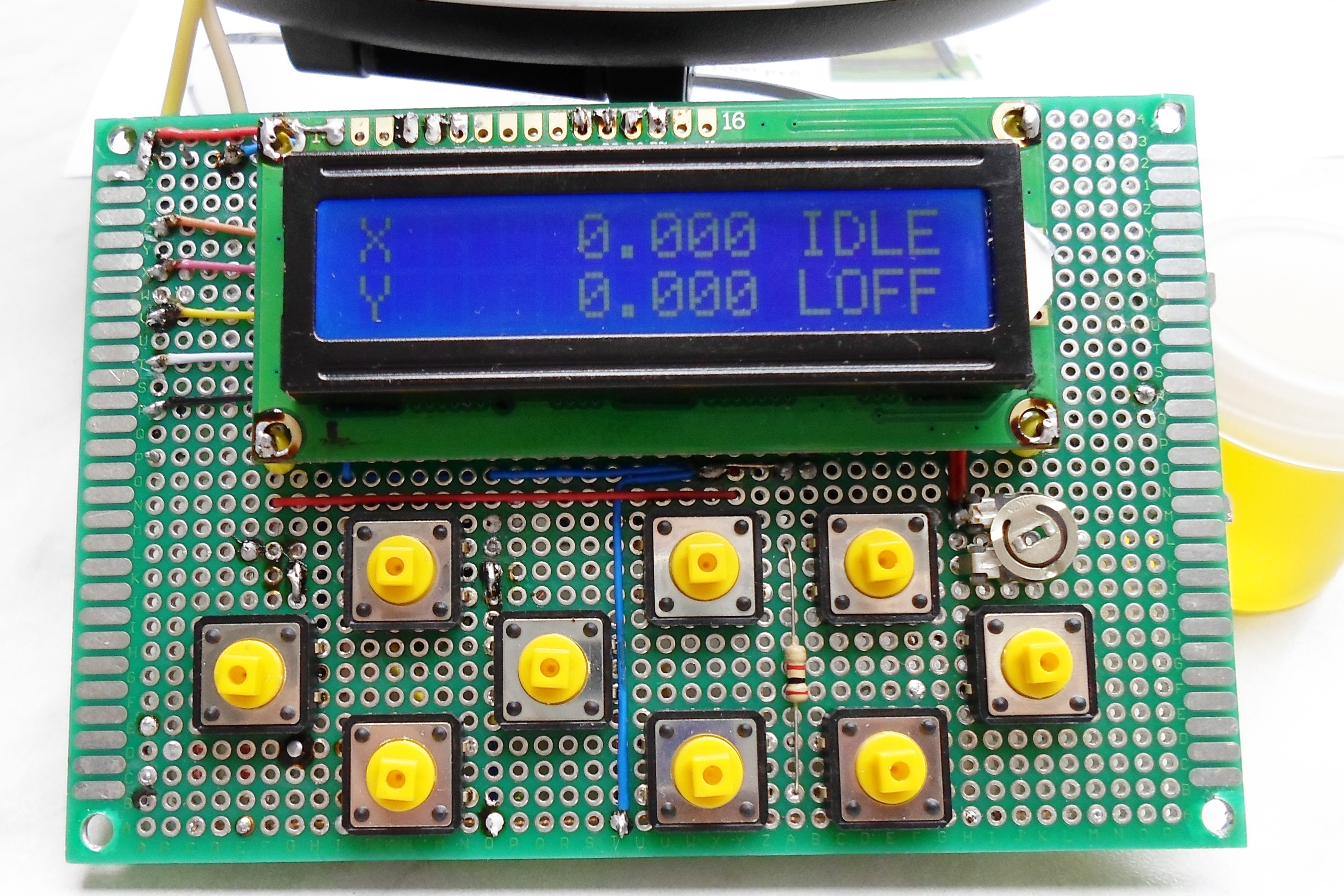

может кому то пригодиться.....
sek 1.jpg (4220 просмотров) <a class='original' href='./download/file.php?id=141586&mode=view' target=_blank>Загрузить оригинал (379.94 КБ)</a>

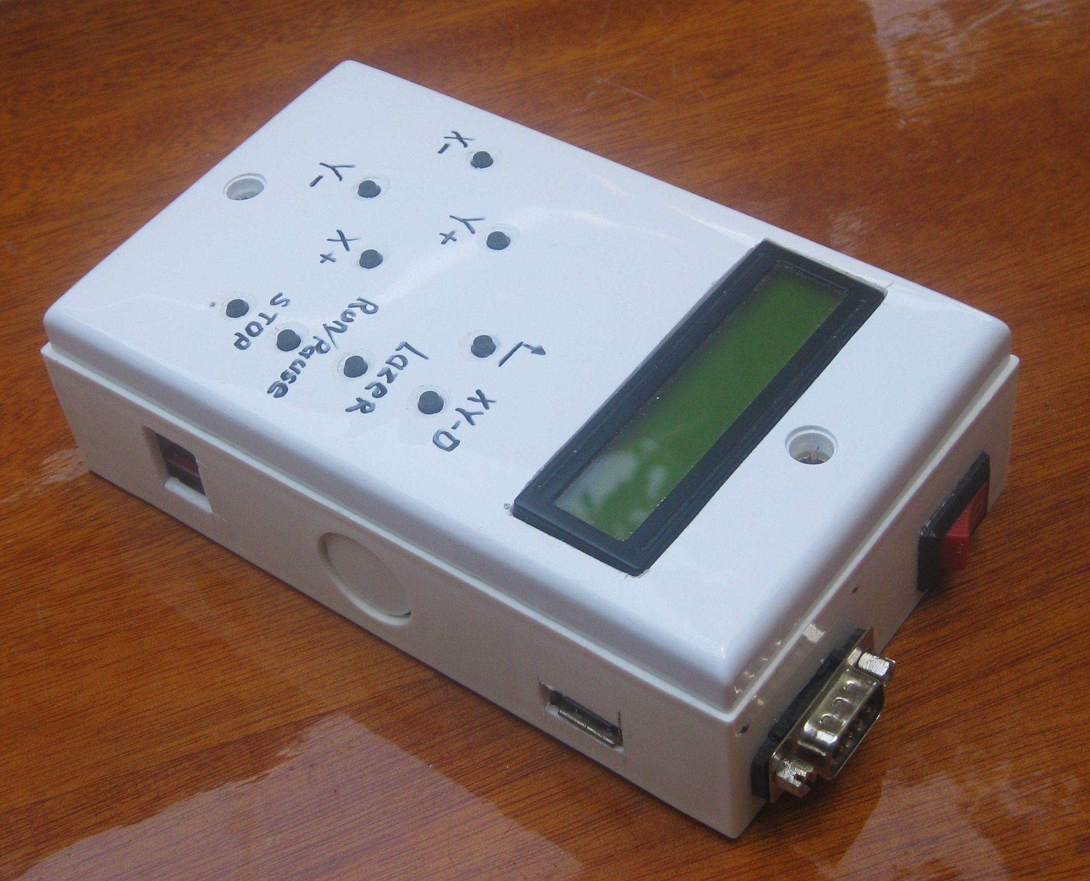

размещения.....
sek2.jpg (4218 просмотров) <a class='original' href='./download/file.php?id=141587&mode=view' target=_blank>Загрузить оригинал (1.27 МБ)</a>

итог....
sek 3.jpg (4218 просмотров) <a class='original' href='./download/file.php?id=141588&mode=view' target=_blank>Загрузить оригинал (963.83 КБ)</a>

Harkan писал(а):итог....
чем выжигали?, похоже на нихром

Спасибо всем что оценили..... Да выжигал нихромом.

контроллер мне Артур обновил, даже схема изменилась, кнопки по другому определяются, нет ложных срабатываний, я вот пробный вариант корпуса собрал, там 3 драйвера, вентилятор 40Х40мм с торца(не было меньше под рукой), размер 38Х34Х126мм без вентилятора и 146 с вентилятором, на одной двухсторонней плате, я их на свои станки буду ставить.
станки два варианта исполнения: с управлением по USB(как на фото), и теперь буду ещё с автономным контроллером делать.
контроллер.jpg (4158 просмотров) <a class='original' href='./download/file.php?id=141860&mode=view' target=_blank>Загрузить оригинал (23.57 КБ)</a>
лазер.jpg (4158 просмотров) <a class='original' href='./download/file.php?id=141861&mode=view' target=_blank>Загрузить оригинал (250.45 КБ)</a>
